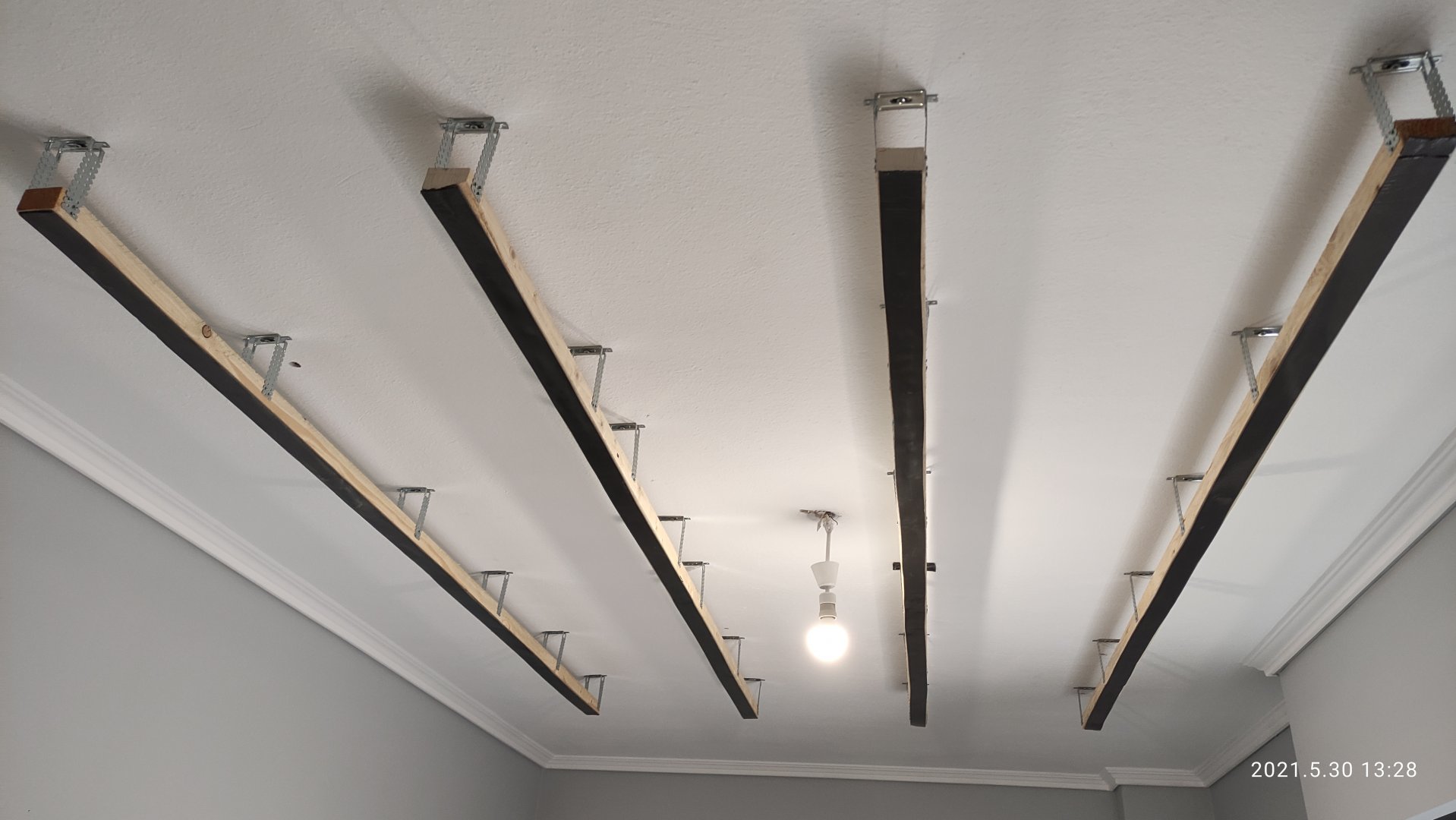

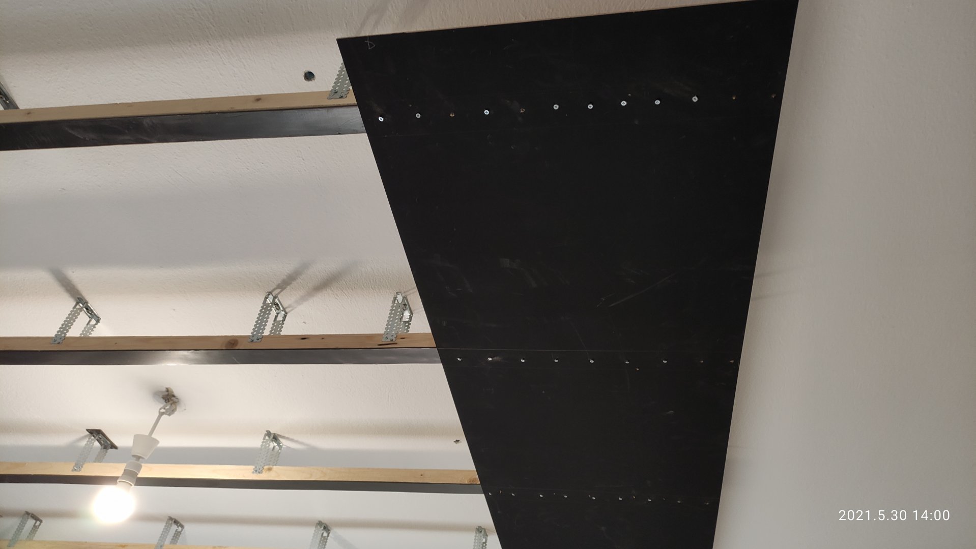

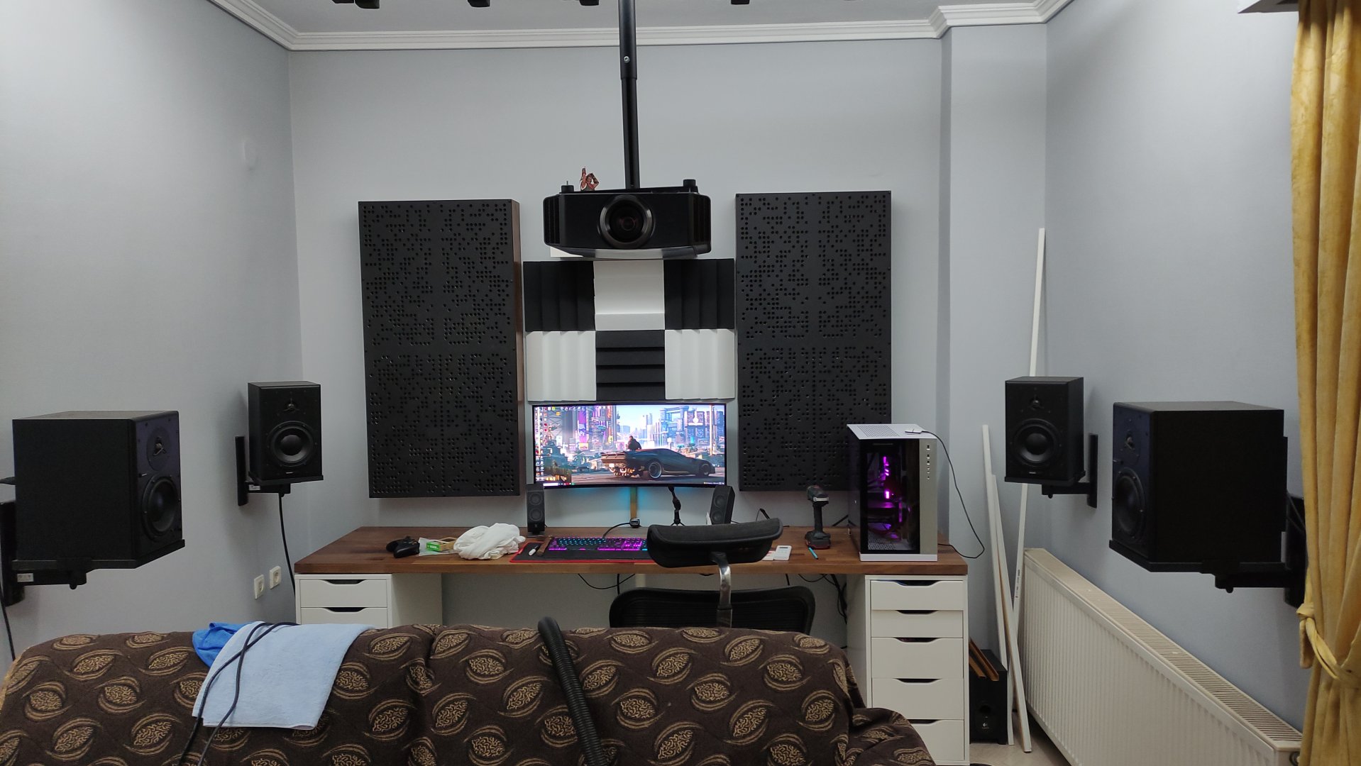

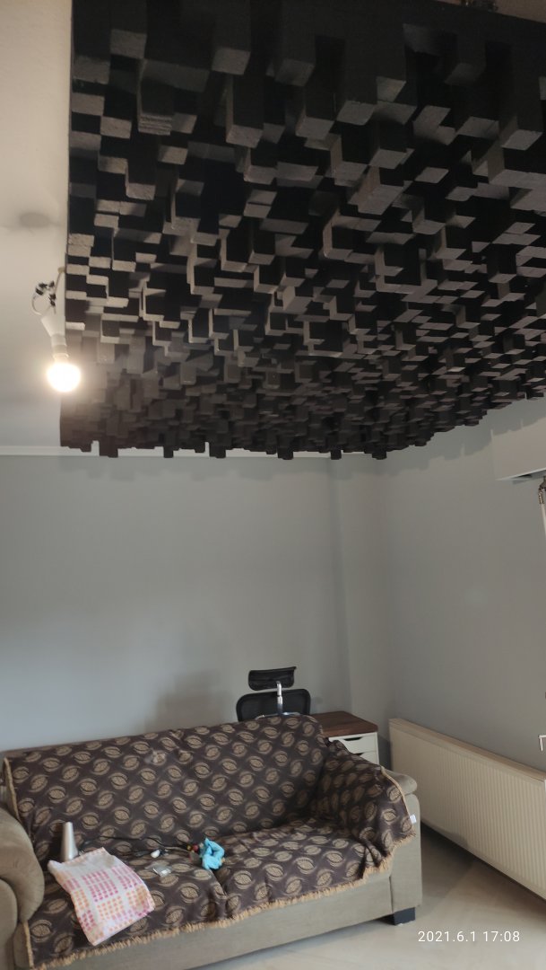

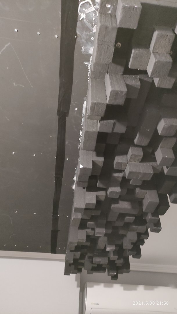

Νέος χώρος λοιπόν μιας και μετακομίζω Θεσσαλονίκη και ειπα να ρίξω ένα update.
Ο χώρος είναι ένα δωμάτιο διαστάσεων 5.8*3.1*2.7. Το δωμάτιο είναι τόσο για χρήση home cinema- μουσικής όσο και για gaming, οπότε σε κάποια θέματα όπως πχ το χρώμα έγιναν παραχωρήσεις ώστε να είναι πιο ευχάριστος ο χώρος.
Μιας και δεν έχω το μαχαίρι στο λαιμό να τον τελειώσω άμεσα ξεκίνησα σιγά σιγά με το ταβάνι και την τοποθέτηση της οθόνης και θα συνεχίσω μόλις ξαναβρώ ελεύθερο χρόνο. Ας βάλω λοιπόν μερικές φωτογραφίες από την κατασκευή να χαρεί και ο @PPG ;)
Και το τελικό αποτέλεσμα πριν τον κρυφό φωτισμό είναι κάπως έτσι

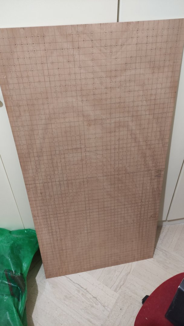

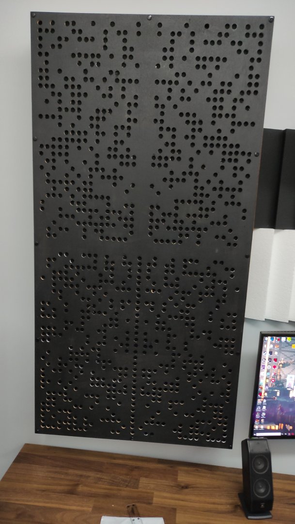

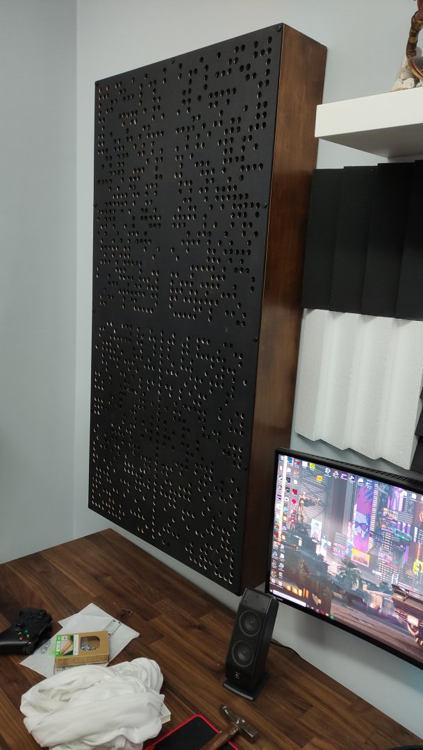

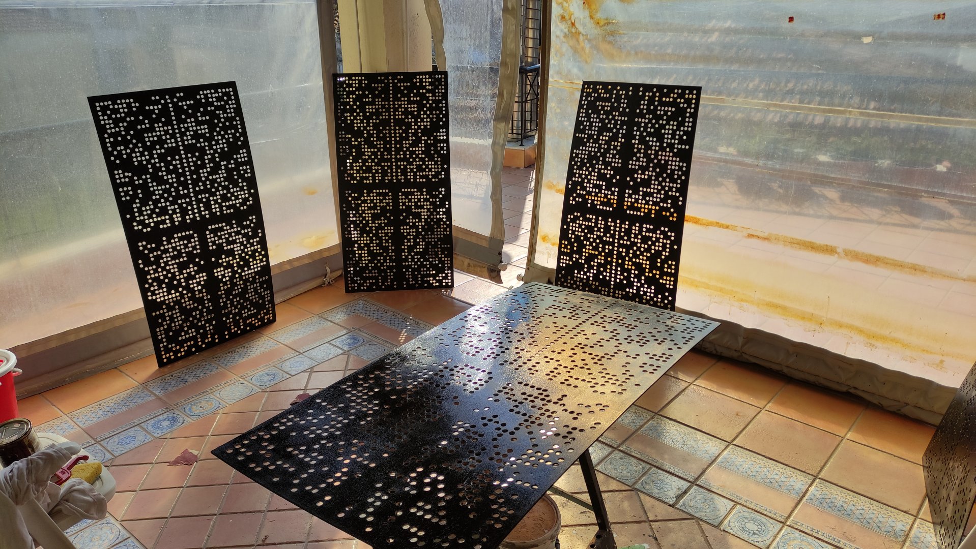

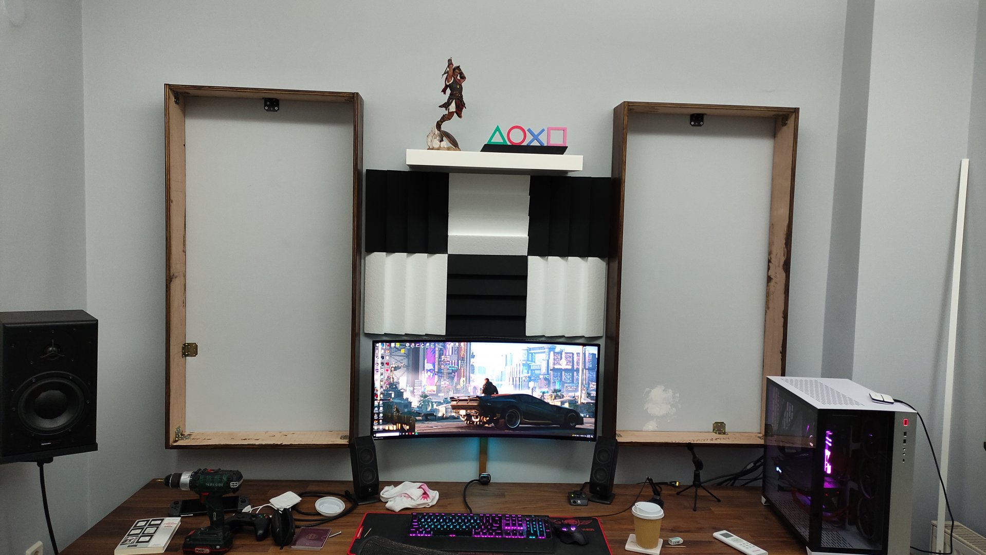

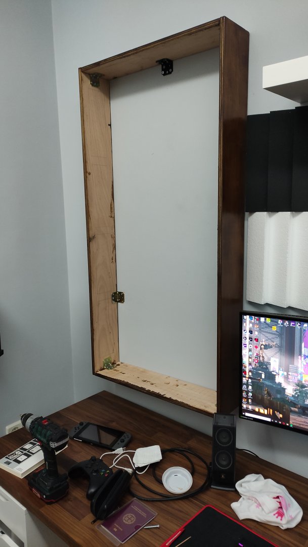

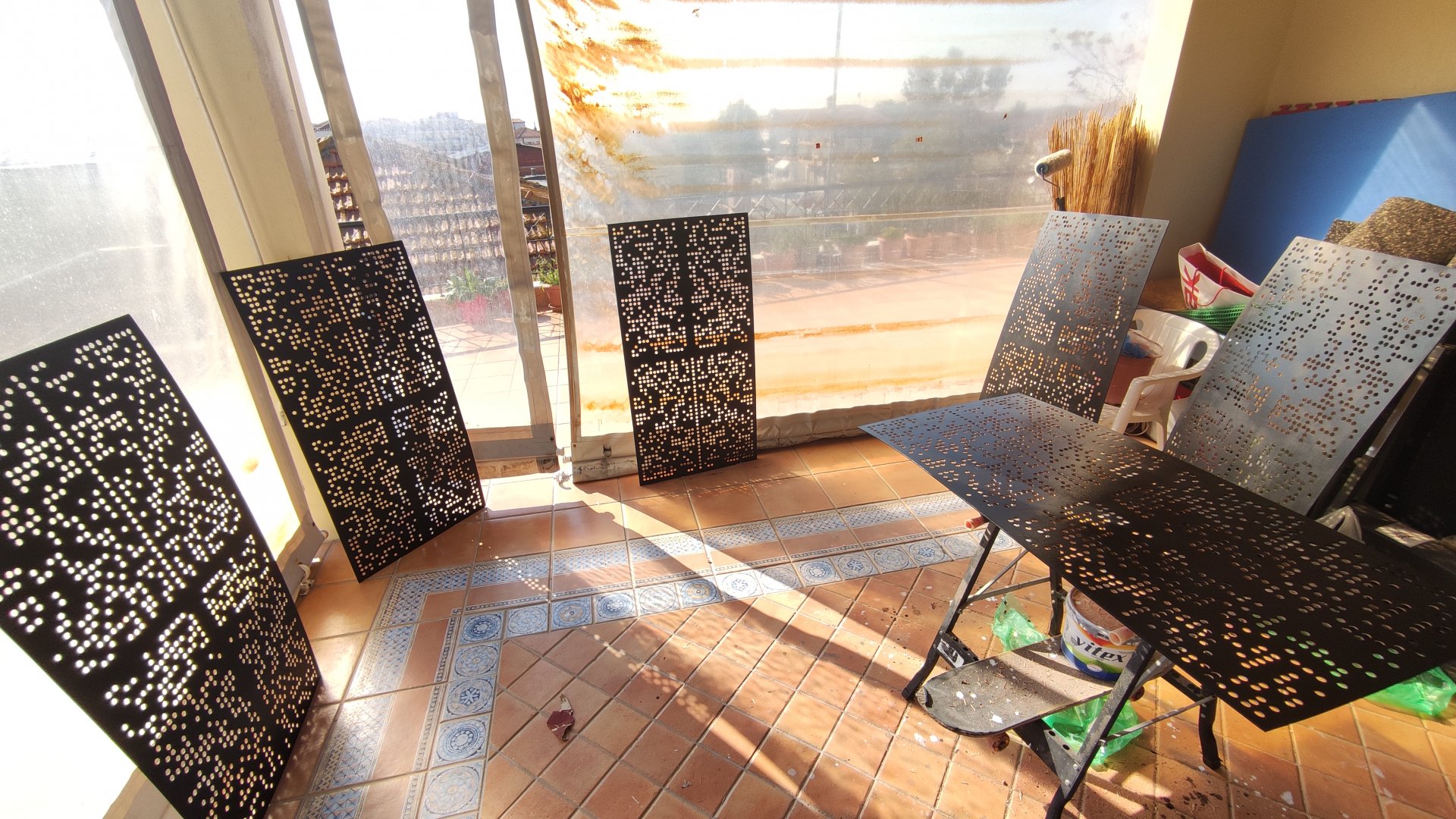

Λοιπόν ας ρίξω ένα μικρό update μιας και προχωράμε σιγά σιγά.
Είπα να φτιάξω μερικά πάνελ 15 εκατοστά αριθερμ και μπροστά ένα scatter plate αντιγραφή του rpg bad diffuser.
Ακούγεται απλό αλλά δεν είναι και δεν συνιστώ σε κανένα να το δοκιμάσει. Το να πω ότι είναι μαζοχισμός είναι λίγο. Τέλος πάντων ας βάλω καμία φωτογραφία και ίσως καταλάβετε...
6 τέτοια πάνελ λοιπόν και άλλα δύο πιο μεγάλα που θα φτιάξω εντός των επόμενων ημερών. Μερικές ακόμα φωτογραφίες από την πορεία της κατασκευής.
Αυτό είναι το τελικό αποτέλεσμα αλλά μάλλον θα τα ξανακατεβάσω να βάψω το εσωτερικό από τις τρύπες.
