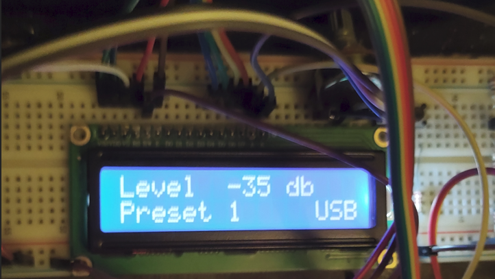

Για την ένδειξη έντασης στο minidsp έχω κάνει κάτι αλλά βαριέμαι να πάω από κατάσταση δοκίμιου σε κατάσταση σε κουτί για αυτό δεν το έχω παρουσιάσει...

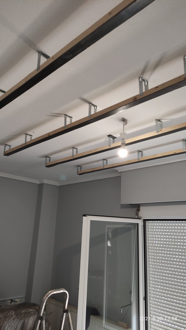

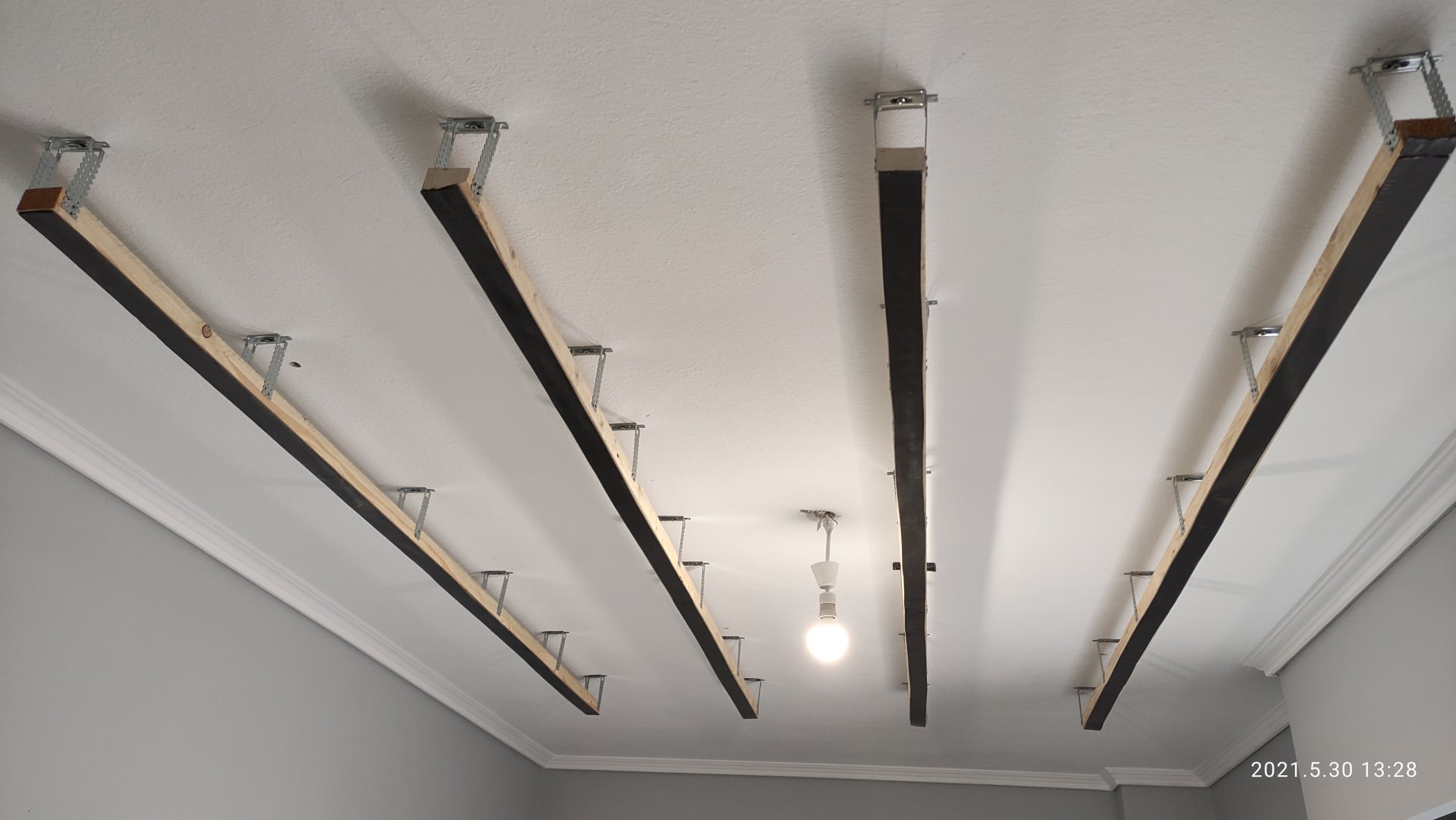

Η γυψοσανίδα όπως την τοποθετούν οι περισσότεροι γυψοσανιδαδες είναι για πέταμα. Το πιο απλό και σίγουρο είναι ότι λέει ο Κώστας. Εγώ αυτό θα έκανα. Μπορείς όμως να βάλεις και κανονική γυψοσανίδα αρκεί να την βάλεις με κατασκευή σαν αυτή που έχω φτιάξει στο νήμα μου
Πάνω σε αυτό που βλέπεις πρέπει να μπουν κάθετα ίδια δοκαρακια και πάνω εκεί πρέπει να στερεωθεί διπλή γυψοσανίδα με ελαστικό υλικό ανάμεσα και σε καμία περίπτωση δεν πρέπει οι βίδες που θα στερεώσουν την γυψοσανίδα να ακουμπήσουν στα πρώτα δοκαρακια. Αν μπορείς κάντο εγώ θα χαρώ να το δω στην πράξη.
View attachment 259081 View attachment 259082
Αυτό με τα κάθετα δοκάρια δεν καταλαβαίνω (αν και σημασία έχει να καταλάβει αυτός που θα κάνει την εγκατάσταση). Έχεις στο νήμα σου περισσότερες φωτογραφίες και αν ναι, μπορείς να παραθέσεις ένα link?
Ρωτάω για να καταλάβω καλύτερα:
Ακόμα και με αυτές τις βάσεις, θα χρησιμοποιηθεί ηχοαπορροφητικό υλικό μεταξύ ταβανιού και γυψοσανίδας, σωστά; Αν κατάλαβα καλά, αυτές οι βάσεις αφήνουν τη ψευδοροφή να πάλλεται, άρα ακυρώνουν / μεταθέτουν το ηχητικό κύμα. Η ανάγκη για διάτρητη γυψοσανίδα παραμένει;

Είδα στον φίλο μας που πόσταρε τις φωτογραφίες ότι χρησιμοποιεί ξύλινο σκελετό. Ο "τυπικός" αλουμινένιος κάνει ή να ασκήσω πίεση για ξύλινο; Και αν κατάλαβα καλά, μεταξύ βίδας και γυψοσανίδας πρέπει να παρεμβάλεται αποσβεστικό υλικό;
