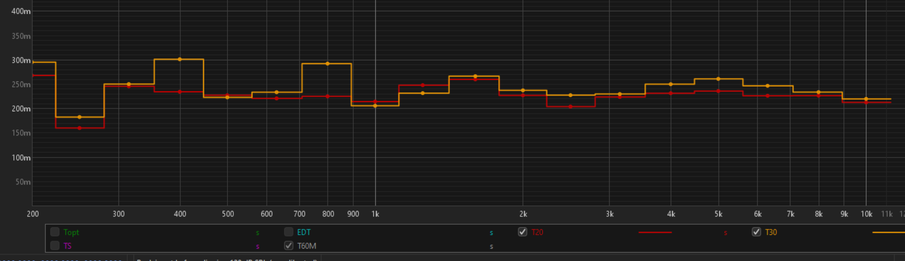

Μετρήσεις με REW

Το waveforming δεν αναμένεται να επιλύσει το εξακοσάρι msec σε εκτεταμένη ζώνη άνω των 300 Hz. Δεδομένων των μικρών διαστάσεων τέτοια τιμή φανερώνει ισχυρές παρεμβολές στη θέση ακρόασης/λήψης από πρώιμες ανακλάσεις.
19.946
24.077
Η απότομη μετάβση του μάλιστα θα είναι πιο επιζήμια. Δεν το αναλαμβάνει η Επερεσία αυτό να το υλοποιήσει. Καλύτερα να χάσουμε χρήματα. :D Θα συμβουλευθώ τον Πρόεδρο βέβαια πρώτα γιατί οι καιροί οικονομικά είναι και δύσκολοι. :D

Γιατί αλήθεια (αντίθετα απο ότι κηρύττουμε εξάλλου στην ακουστική και εάν ανέβαζε και με κάποιο τρόπο τις υψηλές και αυτές στο 0.6 (εάν και αυτό δεν γίνεται σε ενα οικιακό χώρο ποτέ και με τίποτε καθώς και η όποια διάχυση ... απορρόφηση ειναι και προκαλεί σε δευτερο χρόνο... εκτός εάν υπάρχει κάποια άλλη μέθοδος, κόλπο , τεχνική που δεν την γνωρίζω) ... είναι κακό έστω και το 600 άρι εάν είναι να είναι ομαλό σε όλες τις συχνότητες ; Απο το να ήταν ανώμαλο 400 αρι θα το προτιμούσα.

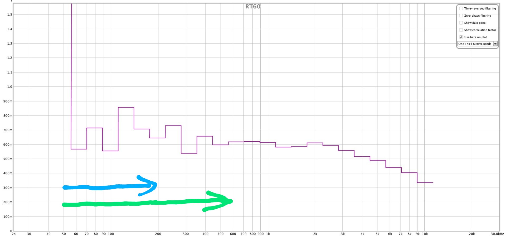

Στην συντριπτική πλειοψηφία των τυπικών οικιακών χώρων για μουσική, που κυμαίνονται περί τα 30 τμ, θεωρείται "νορμάλ" ένα μετρήσιμο RT 60 στα 0,3" όπως δείχνει η μπλε γραμμή:
Αλλά σε τόσο μικρό χώρο, η πράσινη γραμμή (στα 0,2") θα πρέπει ιδανικά να επιτευχθεί (και πιο κάτω προτιμούν κάποιοι) για υψηλών απαιτήσεων ακροάσεις.
Όλα αυτά που αναφέρεις, είναι εκτός ορίων για ακρόαση μουσικής με "απαιτήσεις".
ITU-R BS.1116–3, which relates to rooms for subjectively testing degradations introduced by perceptual encoders, specifies a maximum of just over 0.3ms above 200Hz, with a target of 0.25ms.
Τα αποδεκτά όρια έχουν διαβαθμίσεις ανάμεσά τους, οι οποίες συσχετίζονται με το μέγεθος των δωματίων πρωτίστως, και με την προτίμηση σε μουσικό είδος δευτερευόντως.
Τα 0,6" είναι λίαν επιεικώς απαράδεκτα.
Ούτε για ακρόαση ομιλίας δεν είναι κατάλληλα, διότι στις ευρωπαϊκές γλώσσες, φθόγγοι και φωνήεντα διαρκούν 0,5" άρα θα υπάρχει πρόβλημα και στην αντίληψη ενός συνομιλούντος ανθρώπου.
Τα 0,4" θα ήταν για μένα ένας αποδεκτός συμβιβασμός για δωμάτιο αρκετά μεγάλου εμβαδού (50τμ και άνω, αν και κανονικά το RT 60 σχετίζεται με τ) και για ακρόαση αποκλειστικά κλασσικής μουσικής, ιδίως μεγάλες ορχήστρες, ιδανικά ηχογραφήσεις σε χώρους μεγάλης και ισχυρής αντήχησης.
Η σταθερότητα της τιμής του RT 60 στο φάσμα είναι βεβαίως σπουδαίας αξίας, αλλά μικρές διακυμάνσεις παλεύονται επιτυχώς με αντιστρόφως ανάλογες συνταγές στο room EQ, δηλαδή όπου έχεις τόνωση του RT 60 κάνεις μια ταπείνωση στο EQ, και το αντίστροφο.
Έτσι, επιτυγχάνεται ισορροπημένη steady state απόκριση, εις βάρος βεβαίως της κρουστικής απόκρισης.
Γενικώς όμως, η steady state είναι πιο σημαντική για την αντίληψη τονικών αλλοιώσεων, ενώ η ανισόρροπη κρουστική προκαλεί απλώς την εντύπωση μειωμένων δυναμικών (μικρο και μακρο, λόγω μειωμένης ενέργειας), συμπίεση, πράγμα σύνηθες στις (προφανώς συμπιεσμένες) ηχογραφήσεις, και πράγμα που σε κάνει να ξεχωρίζεις ότι ακούς ηχογράφηση κι όχι το αληθινό όργανο, παρά την έλλειψη αντιληπτών τονικών αλλοιώσεων με μια ισορροπημένη steady state απόκριση μέχρι του σβησιματος κάθε νότας.
Περί τονικής αλλοίωσης από την steady state, μπορώ να στο πω κι αλλιώς: Ότι σβήνει γρήγορα, γίνεται αντιληπτό ως λίγο, ως ταπείνωση, ενώ ότι σβήνει αργά, γίνεται αντιληπτό ως πολύ, ως τόνωση.
Η αντιληπτή ταπείνωση λόγω γρήγορης απόσβεσης γίνεται πιο δύσκολα διακριτή από την αντιληπτή τόνωση λόγω αργής απόσβεσης, εφόσον μιλάμε για ίδιο εύρος στο φάσμα, διότι όσο πιο αυξημένο είναι το φασματικό εύρος με διαφορετικό RT 60, τόσο πιο εύκολα αντιληπτό γίνεται το καθένα.
Γι'αυτό γίνονται εύκολα αντιληπτά τα σημεία ιδιοσυντονισμού ενός δωματίου, διότι εκεί οι μετρησιμοι χρόνοι RT 60 είναι πολύ υψηλοί. Μικρού εύρους ακυρώσεις όμως, δεν γίνονται εύκολα αντιληπτές, αλλά λείπει ο τσαμπουκάς στη δυναμική παρουσία, λόγω έλλειψης ενέργειας.
Άρα, οι μικρές και ομαλές διαφοροποιήσεις του RT 60 στο φάσμα μπορούν τρόπον τινά να καλυφθούν, ενώ οι υψηλές τιμές του RT 60 δεν καλύπτονται με κανενός είδους EQ, διότι δεν υπάρχει ούτε ταχύ σβήσιμο σε καμία νότα, ούτε διάκριση της στιγμιαίας κρουστικής από την steady state (χαιρετάς τα μικρο δυναμικά), γίνονται όλα ένας αχταρμάς - μια σούπα, και εντελώς ψεύτικο το άκουσμα, ασχέτως εάν στην μέτρηση πλάτους (απόκριση στο φάσμα) έχεις ένα άριστο σχεδιάγραμμα, που εγγυάται έλλειψη τονικών αλλοιώσεων.
Όλα απλά είναι, μα η πραγματικότητα είναι εξόχως απαιτητική, και δεν κάνει πίσω στις μετρήσεις, αρκεί να ξέρεις τι βλέπεις και σε κάθε περίπτωση να ξέρεις πως και πόσο θα το αντιμετωπίσεις και γιατί. Προσωπικά είμαι ιδιαιτέρως εξασκημενος στην διάκριση του προβληματικού RT 60, τόσο στα γραφήματα, όσο και στην ακρόαση, και εάν φτάσεις σε ένα καλό σημείο, δεν υπάρχει επιστροφή.

Υπ'οψιν πως το RT 60 θα μπορούσε να είναι έως παραπλανητικό σε οικιακούς χώρους (όλοι θεωρούνται "μικροί"), διότι το decay είναι εκ των πραγμάτων μικρό και δεν αποτελείται από διαχεόμενη ηχητική ενέργεια αλλά από διακριτές ισχυρές ανακλάσεις.
Ως εκ τούτου, είναι τρόπον τινά και "speaker-dependant", αναλόγως της ευρύτητας των λοβών του ηχείου, γι'αυτό στον ίδιο οικιακό χώρο μπορούν να μετρούν πολύ διαφορετικό RT 60 δύο διαφορετικά ηχεία, αναλόγως λοβών.
Για μια ακόμα φορά, να πούμε πως σε οικιακούς χώρους το RT δεν σημαίνει reverberation time διότι δεν υπάρχει reverberation (αντήχηση) και δεν υπάρχει πεδίο αντήχησης (diffuse field), αλλά σημαίνει reflection decay time, RdT, και πάλι RT.
Δηλαδή σημαίνει σε απλά ελληνικά: χρόνος μείωσης της ενέργειας των ανακλάσεων.
Στη Βίβλο του μπάρμπα Τουλ, όλα αυτά είναι πολύ ωραία γραμμένα. Δείτε τι λέει ο δόκτωρ.
Δυστυχώς, ακόμα και με πολύ χαμηλούς χρόνους RT 60 σε οικιακό περιβάλλον, μπορεί να παραμένουν σημαντικά προβλήματα όπως flutter echo, αλλά και μια ισχυρή πρώτη ανάκλαση (είτε σε οπίσθιο είτε σε πλάγιο τοιχωματικό όριο) δηλαδή, δεν μας "καλύπτει" μια καλή μέτρηση στο RT 60.
