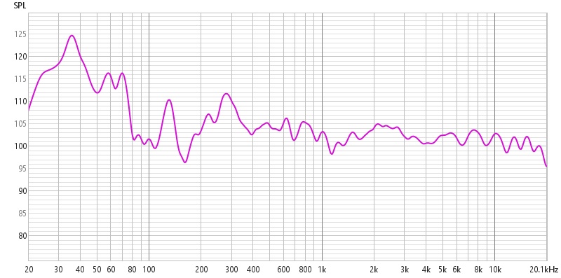

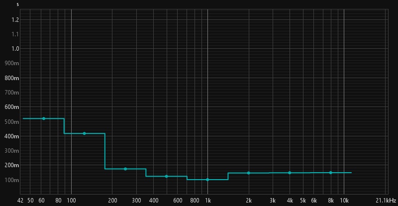

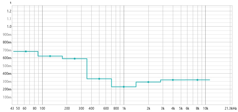

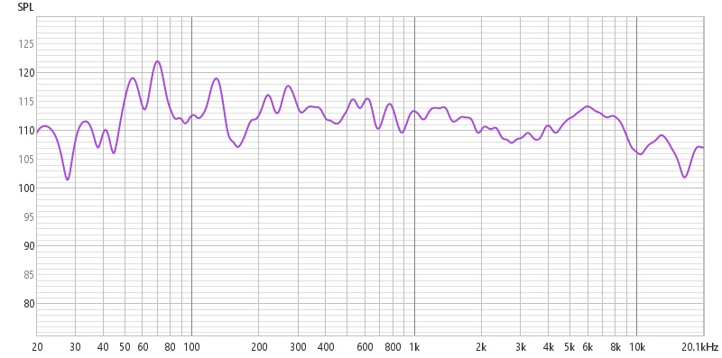

Στα πολύ πολύ γρήγορα, έκανα κι εγώ 2 μετρήσεις σήμερα.
Η πρώτη είναι μονάχα τα ηχεία και η δεύτερη είναι με ισοστάθμιση και sub...
Μου σκότωσε το μπάσο η ισοστάθμιση μου φαίνεται (ακούγεται το σκότωμα). Βέβαια βιαζόμουν πάρα πολύ και δεν ασχολήθηκα παραπάνω.

Χωρίς σπέκτρο τι να τα κάνουμε αυτά; 🤪😜
ΥΓ. Η διαφορά στα πρίμα πως προέκυψε;
Στο πάνω διάγραμμα είναι σχεδόν φυσιολογικά τα πρίμα, στο κάτω είναι λίγο μαντάρα.
