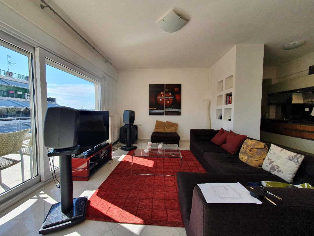

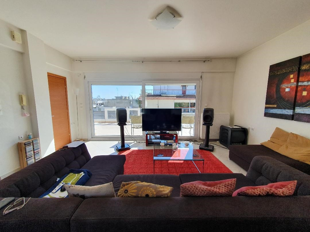

Ο χώρος όπως είναι τώρα:

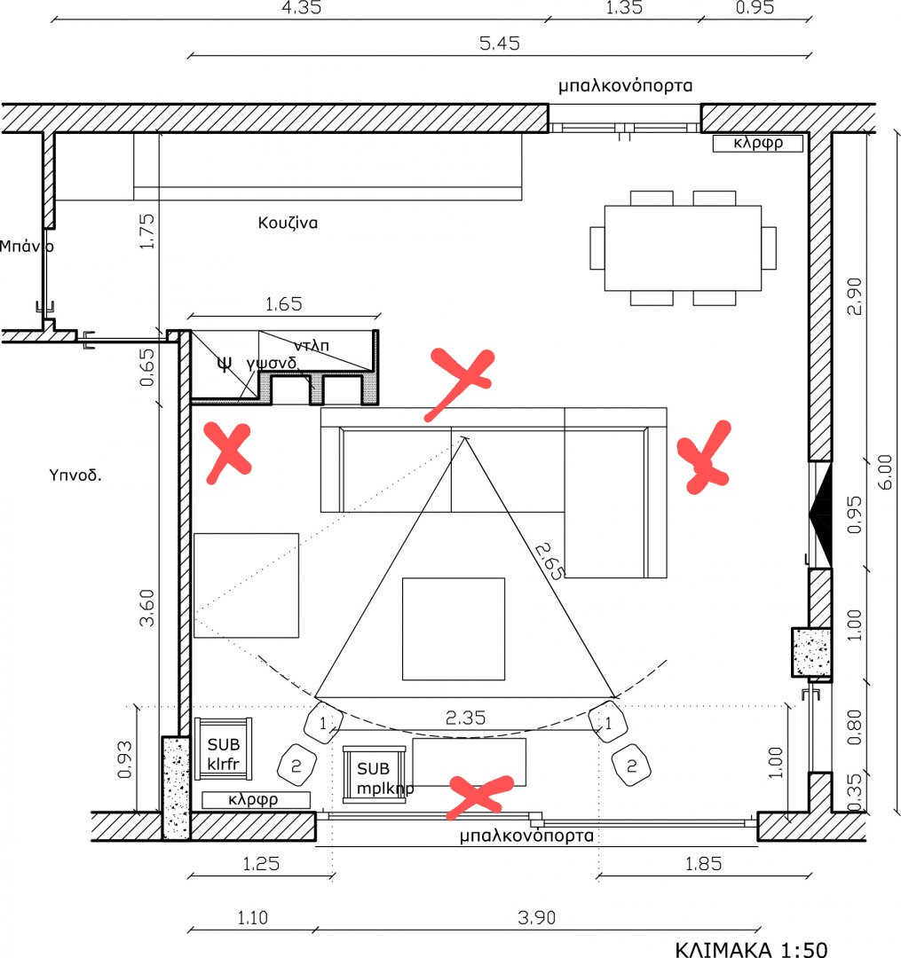

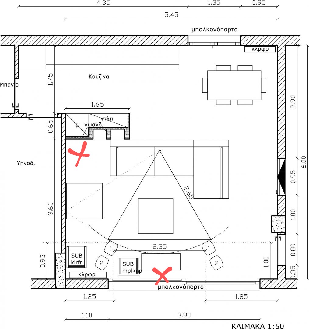

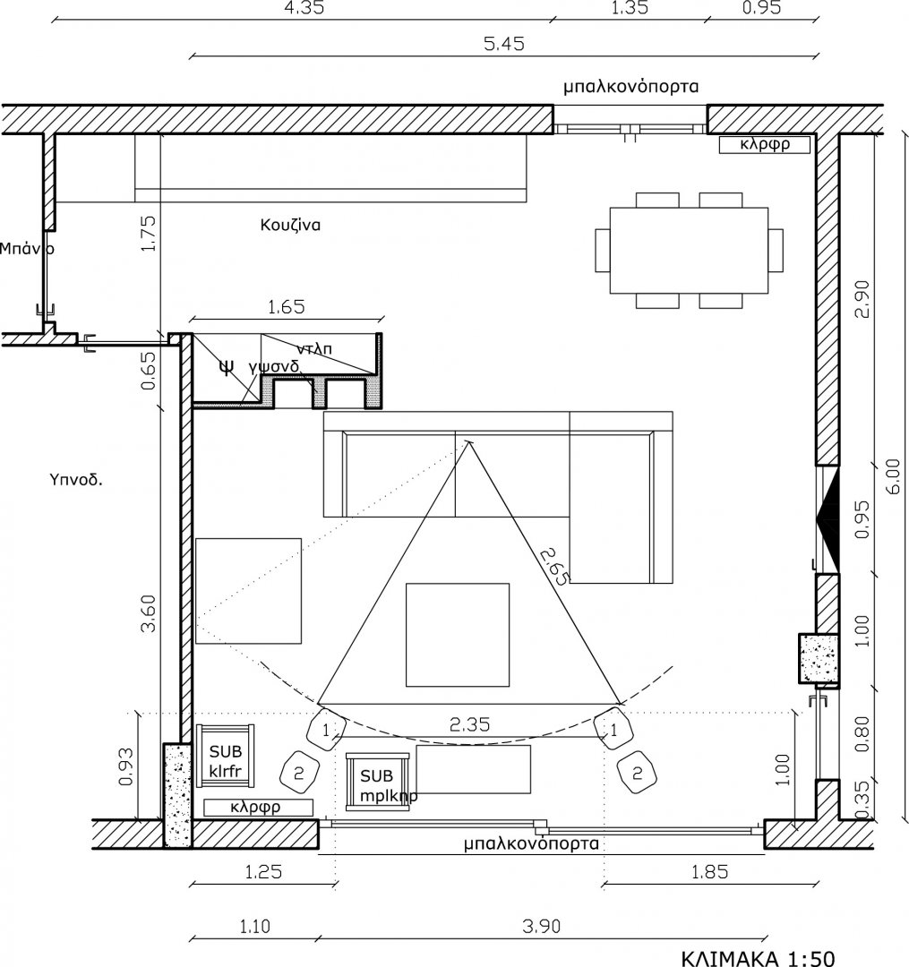

και η κάτοψη:

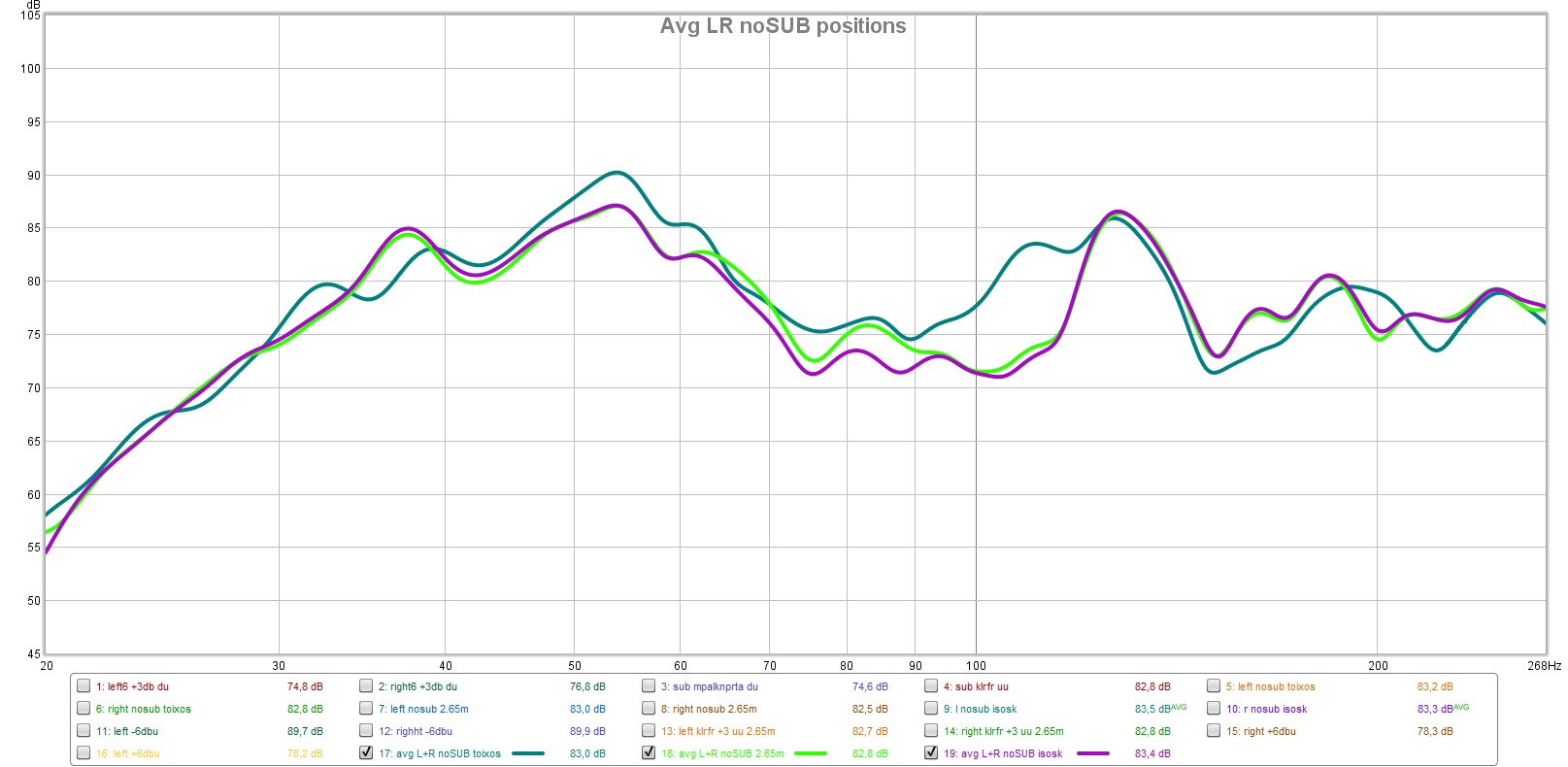

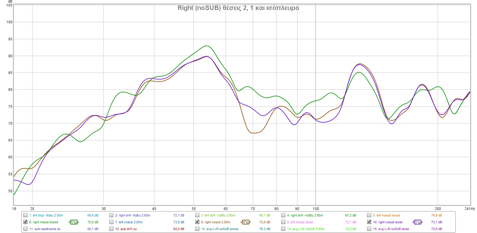

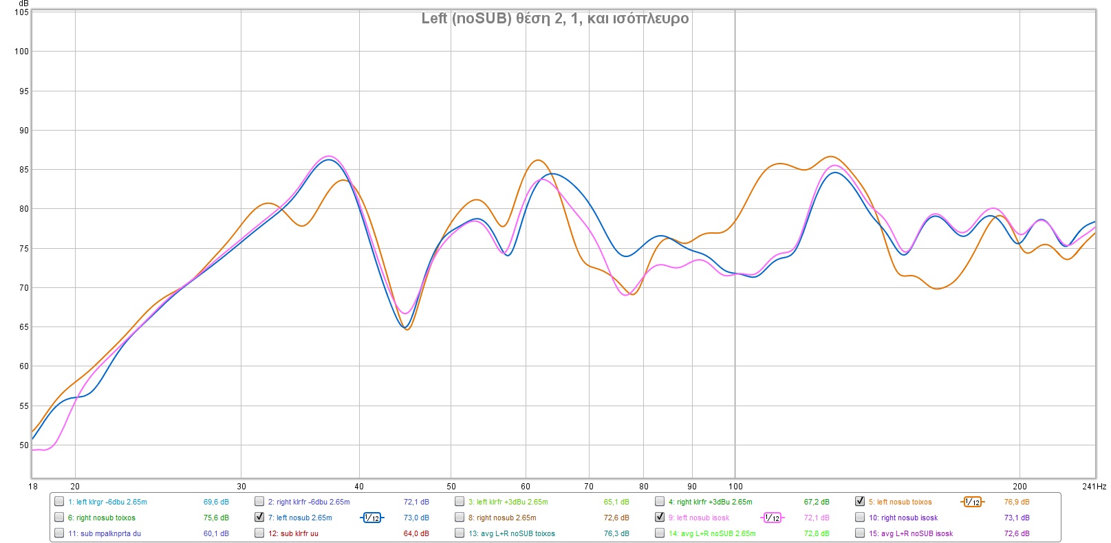

1) Μετρήσεις με τα ηχεία να παίζουν μόνα τους (χωρίς το Sub) στις θέσεις 1, 2 και ισοπλ., καθώς και μια σύγκριση του average τους. Έχω τις μετρήσεις του αριστερού ξεχωριστά από του δεξιού, μη μπερδευτείτε, άφησα και το legend για επιβεβαίωση.
και το average των L+R σε κάθε θέση:

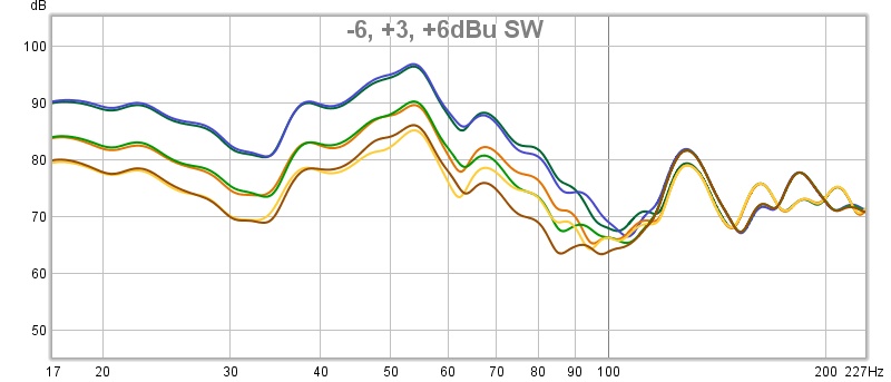

2) Το Sub να παίζει μόνο του τοποθετημένο μπροστά απ το καλοριφέρ, όπως φαίνεται στην κάτοψη και φωτό και η επίδραση του volume σε τρείς θέσεις του διακόπτη. Τις έβαλα ενδεικτικά, έχει από -12dBu έως +6dBu:
Έχασα τη μέτρηση μπροστά απ την μπαλκονόπορτα (βλ. κάτοψη), αλλά ήταν χειρότερη απ του καλοριφέρ και δεν έκανα τον κόπο για να το ξαναστήσω.

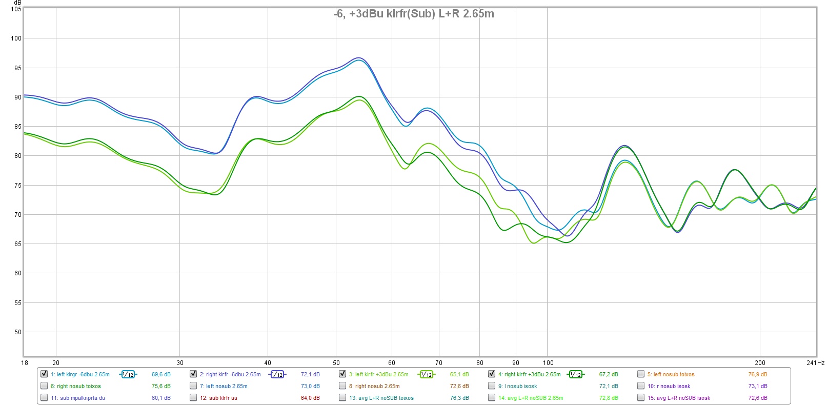

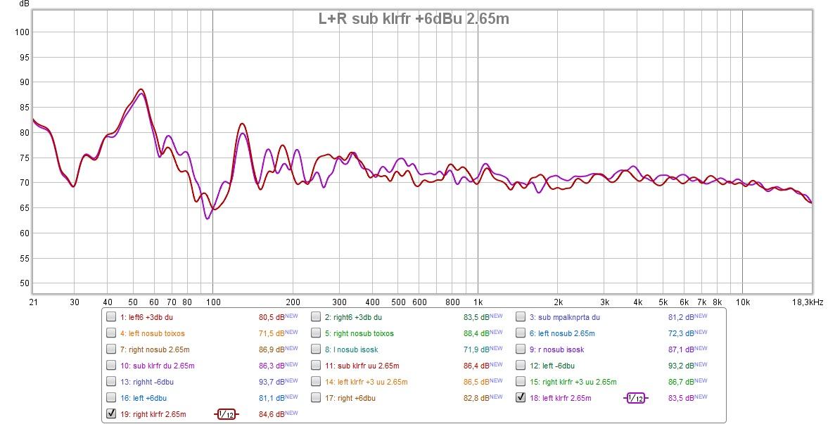

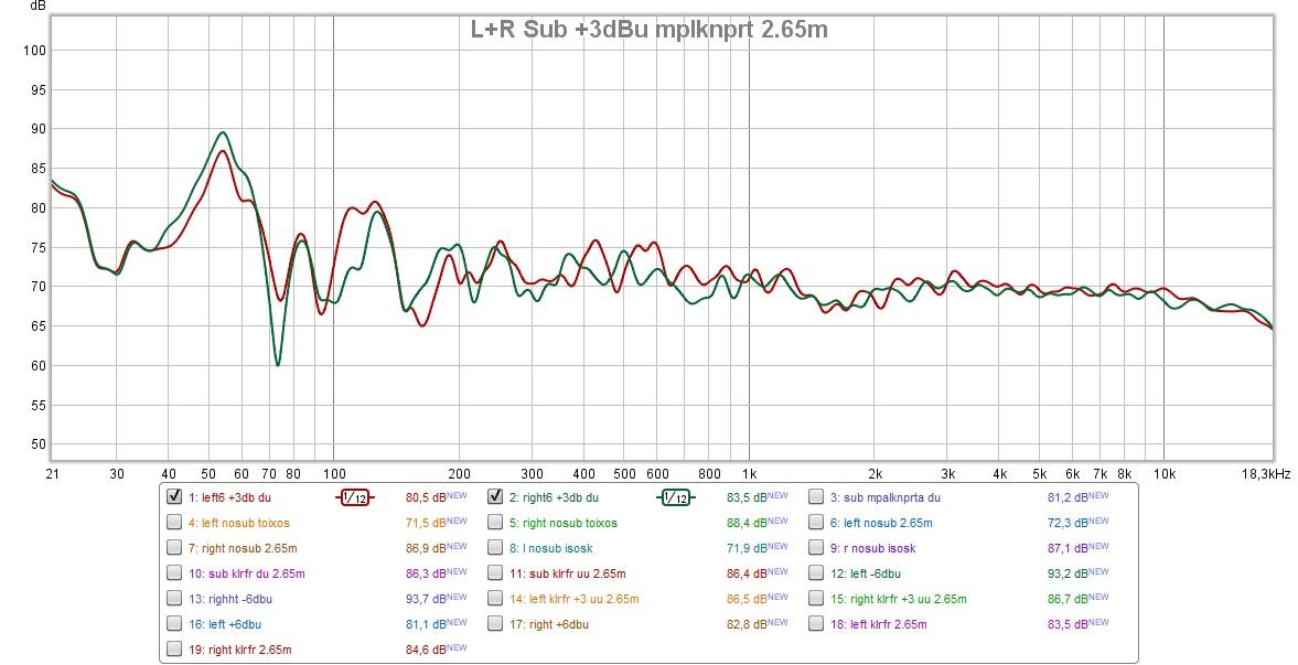

3) Μετρήσεις δορυφόρων + σαμπ. Μια ενδεικτική μέτρηση με το σαμπ στη μπαλκονόπορτα και οι υπόλοιπες μετρήσεις είναι στη θέση καλοριφέρ (klrfr):
Θα μετρήσω σήμερα πάλι τη θέση καλοριφέρ, αλλά με τα ηχεία κολλημένα στην μπαλκονόπορτα, να δω μήπως μπορέσω να γεμίσω τη χαράδρα των 100+Ηz λιγάκι και θα ανεβάσω αύριο.
EDIT κάποιος: στο 2) δεν παίζει μόνο του το σαμπ, παίζει μαζί με τους δορυφόρους. Θα ανέβει και μετρημένο μόνο του.

2 θέσεις που πρέπει να μετρήσεις το σαμπ:
Προφανώς μέχρι να πάρεις ένα ακόμα...
ΥΓ. Άλλη μια θέση για το σαμπ, είναι πίσω από τη θέση ακρόασης, δίπλα στον καναπέ.
ΥΓ. 2. Η απόκριση των δορυφόρων είναι άριστη, ως προβλέπεται για σοβαρά ηχεία! ;)
ΥΓ. 3. Όταν θα έχεις 2 σάμπ, το ένα θα μπει πίσω από το έπιπλο τηλεόρασης, στο κέντρο ανάμεσα στους δορυφόρους, και το δεύτερο πίσω από τον καναπέ. Χωρίς μετρήσεις, εκεί θα τα βάλεις, και θα έρθουν.
ΥΓ. 4. Αν ακούς σε μεγάλες στάθμες, τέτοιες που να τελειώνουν 2 σαμπ, θα χρειαστεί ακόμα 2 ίδια σαμπ, να πας στα 4. Τότε, τα επιπλέον 2 θα τοποθετηθούν δεξιά και αριστερά του καναπέ.
Δηλαδή, με 4 σαμπ θα πας έτσι:
Και μετά, φορτώνεις όσους επιπλέον δορυφόρους θες, για φουλ ιμερσιβ.

Η πρώτη μετρηση σαμπ και δορυφόρων στη μπαλκονόπορτα ειναι αποδεκτή και μπορει να έρθει εύκολα με EQ.
Πολύ εύκολα. Άστο εκεί.

Όπως φαίνεται στη φωτογραφία, εντελώς γυμνό, δεν υπάρχει κουρτίνα πουθενά μέσα στο σπίτι. Και δεν έχω και πράγματα στους τοίχους. Υπάρχει σκέψη να βάλω μια βιβλιοθήκη να καλύπτει όλο τον τοίχο εκεί που είναι κρεμασμένοι οι πίνακες.
Τα ηχεία δεν είναι SAM (αυτόματη διαχείριση και ισοστάθμιση της Genelec). Όταν έψαχνα δεν ήξερα τί είναι αυτό το SAM και αν το θέλω ή όχι. Είδα την αγγελία και τα χτύπησα. Και η τιμή, βεβαίως, ήταν αλλού... και πού να βρεις και SAM μεταχειρισμένα σε καλή κατάσταση. Αυτά που έχω τώρα τα είχε σε πολύ καλή κατάσταση ο πρώην ιδιοκτήτης.

Μετράει σούπερ, εχεις μόνο δυο room modes (ένα είναι δηλαδη, μεγάλη ιστορία), και κατα τα αλλα μετράει τέλεια, ούτε για πλάκα δεν παίρνεις τετοια μετρηση με χαϊεντιές.
Πάρε το minidsp SHD αν θελεις δικαναλο. Τα άλλα δεν κάνουν. Τα σαμπ θα βολευτούν, υπάρχουν τρόποι.

Δες τις κορυφές του διαγράμματος, L+R+sub mpalkonoporta. Είναι ακέραια πολλαπλάσια ;)
Το ύψος και η αρμονική του (περίπου 3.1 μέτρα ύψος πρέπει να έχει) αλλά υπάρχει και μια βύθιση στα 72 περίπου;

Στο ταβάνι υπάρχει 5cm XPS φύλλο κάτω από την πλάκα τσιμέντου, σοβατισμένο. Καθαρό ύψος χώρου είναι 2.80m.
