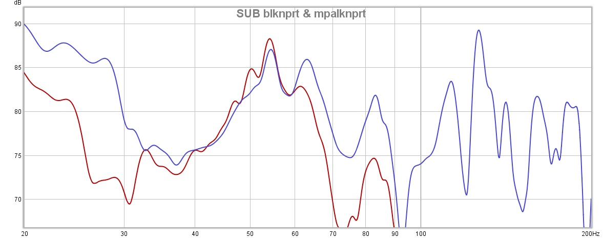

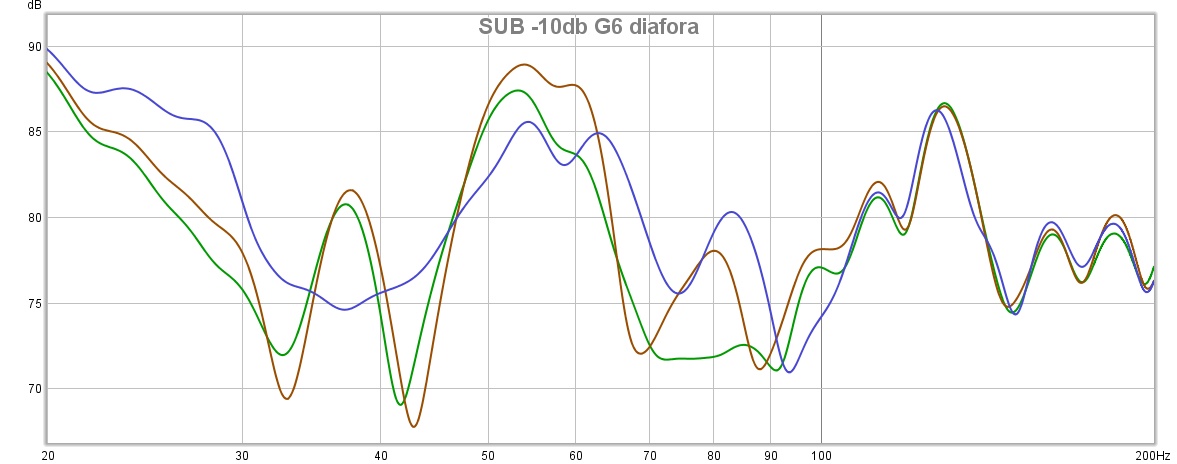

Λοιπόν, δεν μπορώ να βάλω το σαμπ στο κέντρο του μπροστινού τοίχου, αλλά μου μπήκαν ιδέες για κάπως πιο κέντρο και μετακίνησα όλο το καθιστικό - και τη θέση ακρόασης - στο μέσο του πλάτους του δωματίου, για να έχω και ίσες αποστάσεις από τα πλάγια τοιχωματικά όρια. Κάτι είναι κι αυτό. Μείωσα την απόσταση στα 2.50m κι έγινε και το ισόπλευρο όπως έπρεπε απ την αρχή. Κι όμως, έκανε μεγάλη, νομίζω διαφορά η απλή μετακίνηση του σαμπ λίγο πιο κεντρικά.
Επίσης, έβαλα την SoundBlasterG6 κι έφυγε ο PM7003.
-Μπλέ γραμμή, είναι το σαμπ στη νέα θέση μπροστά απ τη μπαλκονόπορτα (blknprt)
Πράσινη, η παλιά θέση στη μπαλκονόπορτα (mplknprt)
Καφέ, στη γωνία πίσω απ το ψυγείο.
Smoothing 1/12 KAI έχω κόψει -10dB στα 60Hz μέσω του Equaliser που σου επιτρέπει να βάλεις η κάρτα ήχου.
-Πιο αναλυτικά (smoothing 1/48), η καμπύλη στις δύο θέσεις μπροστά απ τη μπαλκονόπορτα (η μια είναι σκέτο σαμπ, αλλά μέχρι το κρος των 85, μας κάνει). Μεγάλη διαφορά και στους 20+ αλλά και στο γέμισμα μετά τους 60+.
-Μείωσα το κατέβασμα στα -4dB 60Ηz στο EQ της κάρτας ήχου, λέω να το αφήσω εκεί ή στα -6 για το κέρδος μετά το 60+, δε ξέρω αν είναι καλύτερο. Επίσης μπορώ να πειράξω το volume των δορυφόρων να τα σηκώσω λίγο μετά τα 100Hz.

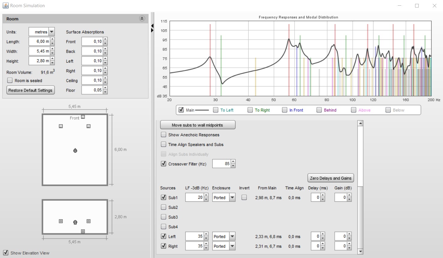

Όχι οτι δεν το ξέραμε αλλά το μεγάλο μου πρόβλημα προφανώς είναι οι διαστάσεις του χώρου και οτι κάθομαι κεντρικά. Αυτό φαίνεται, έστω και στο περίπου εδώ, αλλά και παρατηρώντας τις χαράδρες ώς πολλαπλάσια στα 30κάτι και 40κάτι Hz...

Σημαντικά ευρήματα. ;)
Δοκίμασε και τις άλλες θέσεις. Μπορεί να εκπλαγείς.

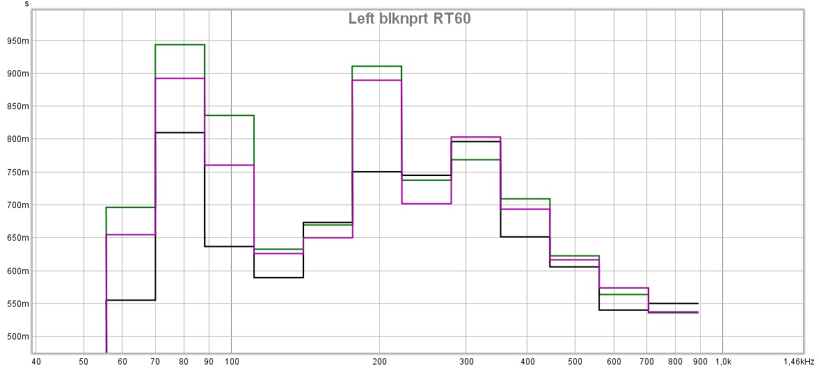

Και εδώ κλαίμε:
Το RT60 το πήρα απ το αριστερό ηχείο, δε ξέρω αν έπρεπε με L+R.

Είναι θρήνος οι χρόνοι αντήχησης...
Δεν γνωρίζω αν είναι εφικτή η μέτρηση φάσης με τέτοιους χρόνους αντήχησης, πέραν από εντελώς νιαρφιλντ..

Δοκίμασα πίσω απ τη θέση ακρόασης, γωνία πίσω απ το ψυγείο, δίπλα απ τον καναπέ και στη γωνία καλοριφέρ. Στη νέα θέση είναι οι πιο ομαλές μεταβάσεις. Μόλις πάρω νέο σαμπ, λογικά θα μπει πίσω απ το κεφάλι μου, στο room sim φαίνεται να κάνει την πιο αισθητή διαφορά, αν και πάλι έχει θέμα συνολικά. Βέβαια άλλο το σιμ, άλλο η πραγματικότητα.
