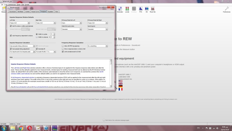

Πρώτον,είναι προβλεπόμενα όλα όσα παρατηρείς.
Δεύτερον,να ενεργοποιήσεις λειτουργία Frequency Dependent Window (FDW) και Acoustic Timing Reference κατά τη λήψη μετρήσεων για λιγότερο αγχωτικά και ωφελίμως διαχειρίσιμα σε ακόλουθη διόρθωση αποτελέσματα.

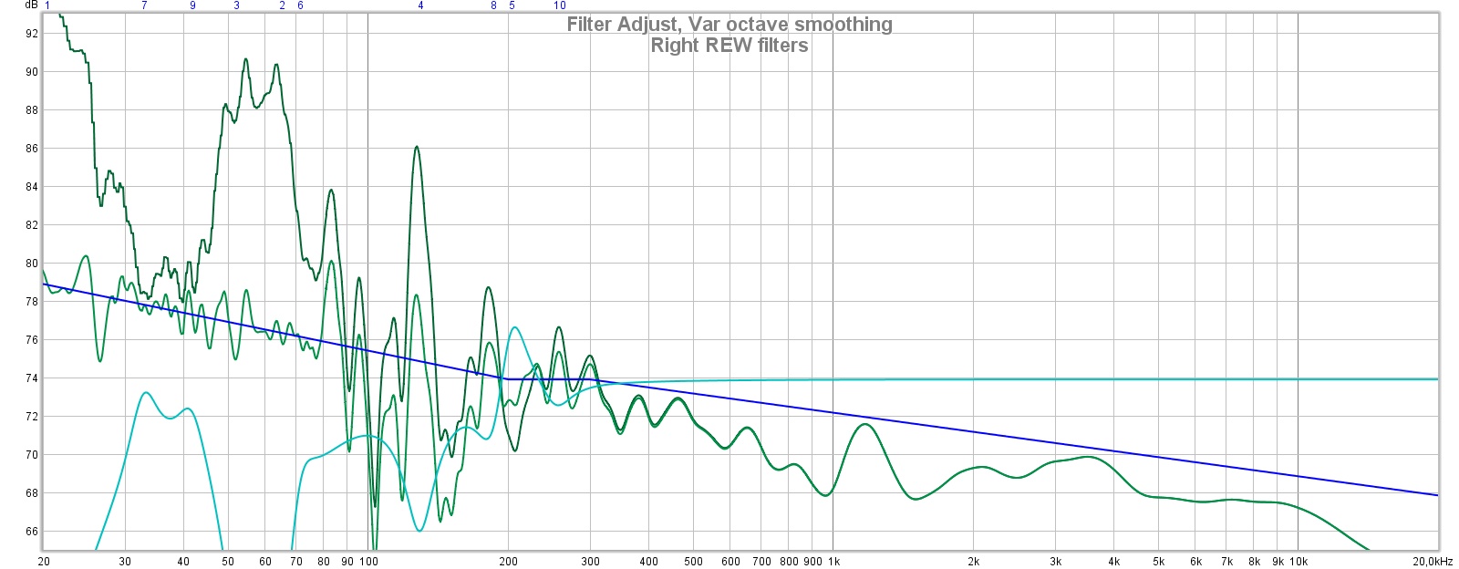

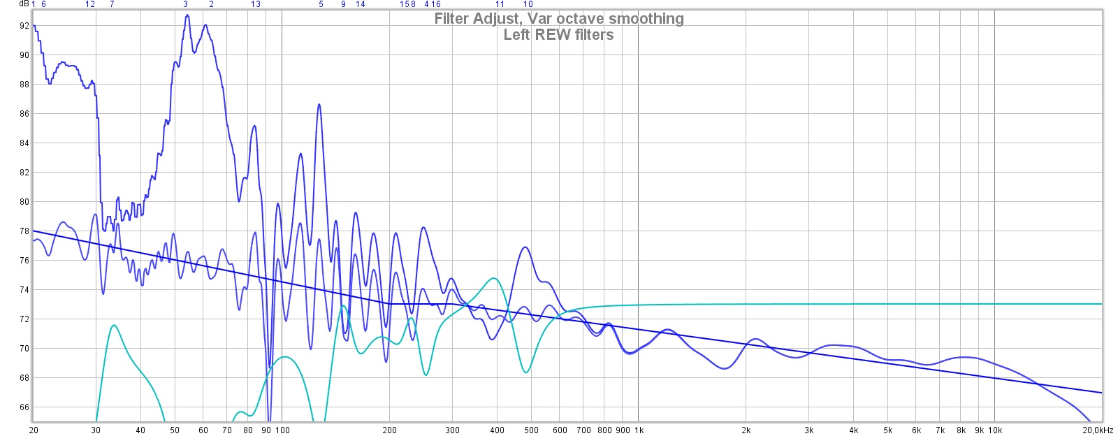

Πήγα σε λειτουργία RTA στο REW και έπαιζα απ το Roon το sweep για το αριστερό ηχείο 3 φορές και του έδωσα να σώσει τα Peak Levels και αντιστοίχως για το δεξί. Έτσι έχω από μια καμπύλη για το κάθε ηχείο (με το σαμπ εννοείται).
Πάω στο tab ΕQ στο REW και έβαλα τα targets μου, ίσως όχι πολύ πετυχημένα, αλλά ήθελα να κάνω μια γρήγορη δοκιμή να δω αν δουλεύει. Μετά export απ το REW ως wave impulse και το βάζω στο φίλτρο convolution του Roon. Παίζω εναλλάξ το αρχείο sweep που είχα από πριν, και εγγράφω στο RTA στο REW. Σύγκριση, προ φίλτρων και μετά:
-Αριστερό:
-Δεξί:
Να σημειώσω ότι του είπα να φτιάξει την καμπύλη μέχρι τα 800Hz.

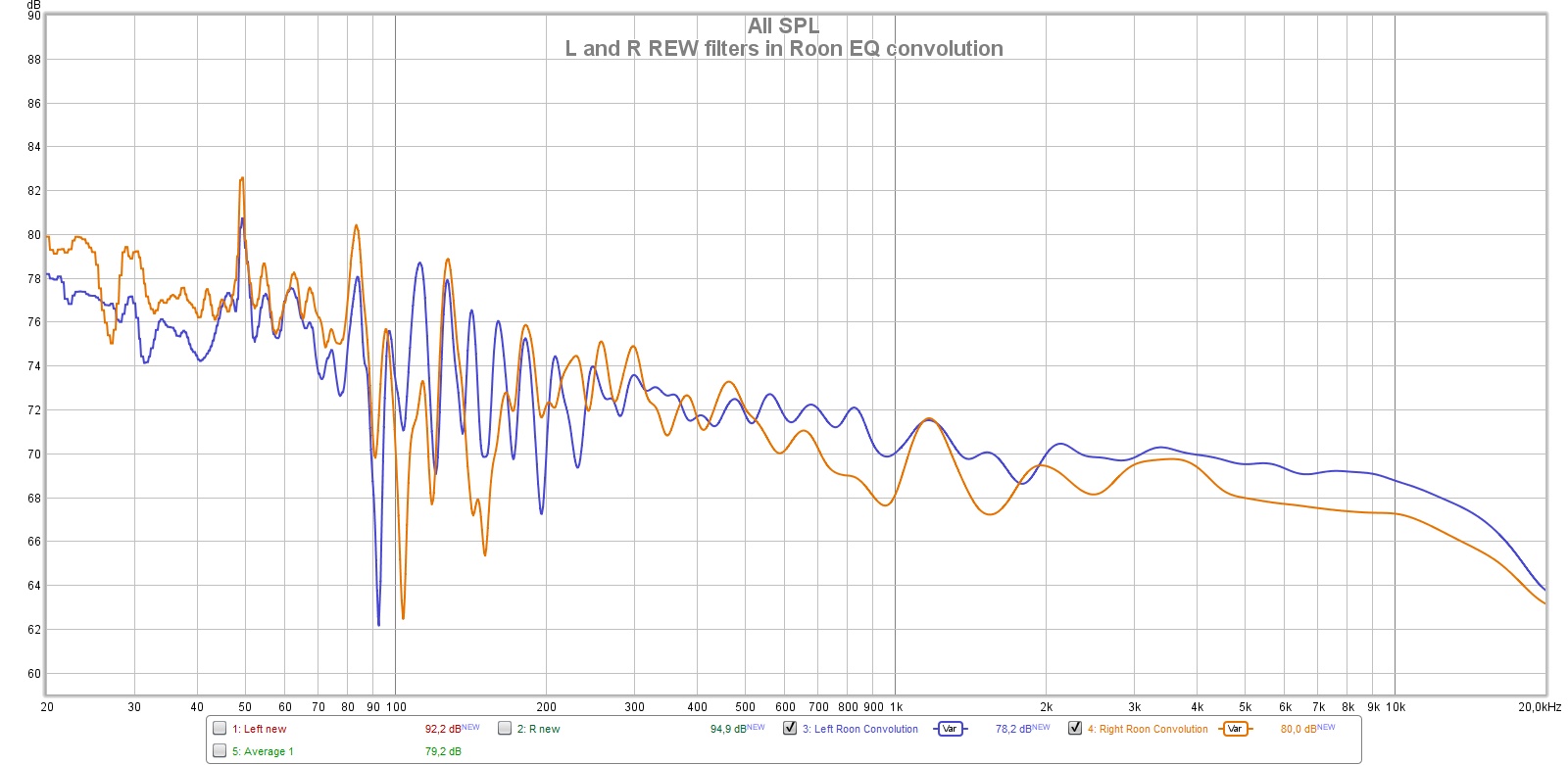

Και τα left/right σε ένα γράφημα:
Ελπίζω πως τα έκανα όπως έπρεπε.
Bhutia, δεν έκανα τις διορθώσεις που είπες για τις άνω μετρήσεις. Σε επόμενη φάση θα τις επαναλάβω ορθώς. Δυστυχώς το EQ του Roon δουλεύει μόνο μέσα στο περιβάλλον του, άρα όχι σε ταινίες, youtube, spotify κ.α. Θέλει πειραματισμό με τις καμπύλες για να έχω πιο ωραίο αποτέλεσμα, ίσως και για την ελαχιστοποίηση των φίλτρων, διότι είχε κάτι extreme gain σε κάποιες συχνότητες και διάβασα κάπου εδώ μέσα να τα αποφεύγουμε αυτά.

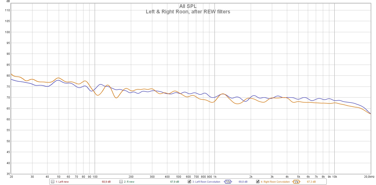

Ανα 2db έβαλες την κλίμακα, στραβωθήκαμε :punish:
Βαλε ανα 10db, 1/6 smoothing. Ενα διαγραμμα το πριν L,R και ενα το μετά.

Αν κατάλαβα καλά, βλέπω μια διαφορά σχεδόν 2 ντιμπι στα πρίμα ανάμεσα στα δύο ηχεία. Μήπως έχει ξεφύγει καμία ρύθμιση στην πλάτη ενός ηχείου;

Το μικρόφωνο ήταν στην ίδια ρύθμιση πριν και μετά? Νομίζω έχεις "κόψει" πολύ χωρίς λόγο, μπορείς ίσως να γλιτώσεις 3-4 db και μερικά φίλτρα.
