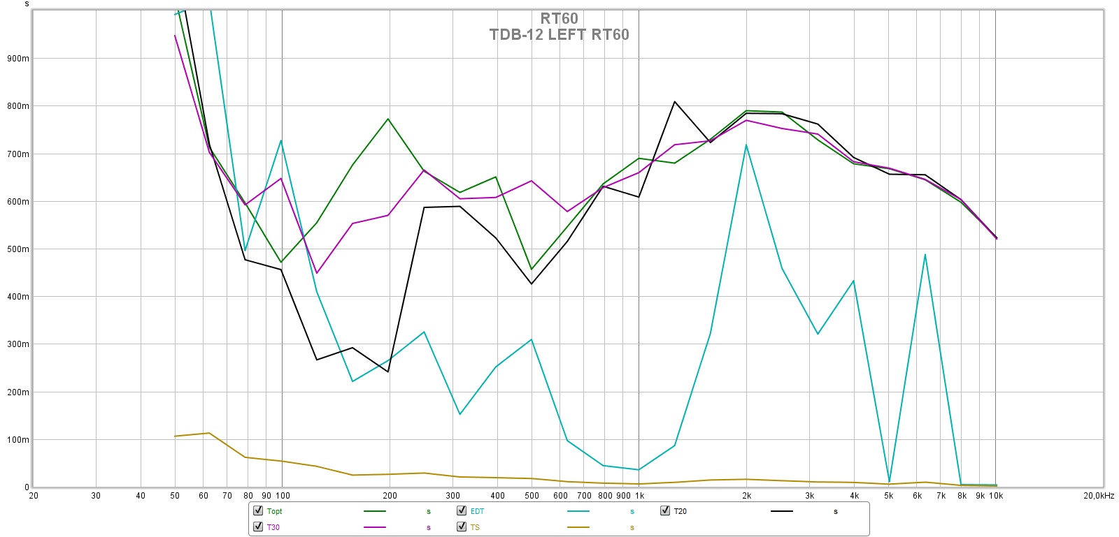

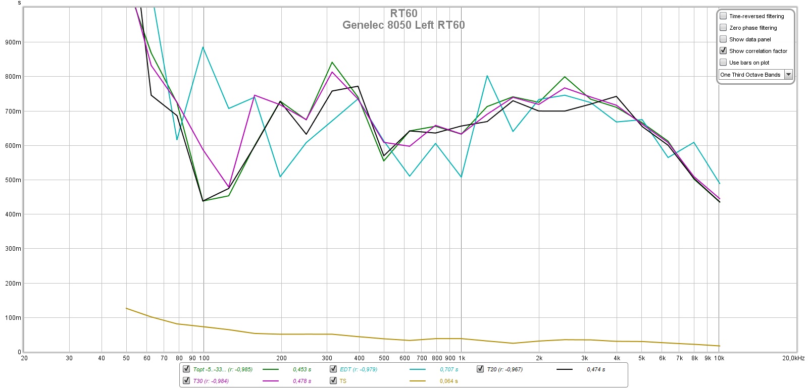

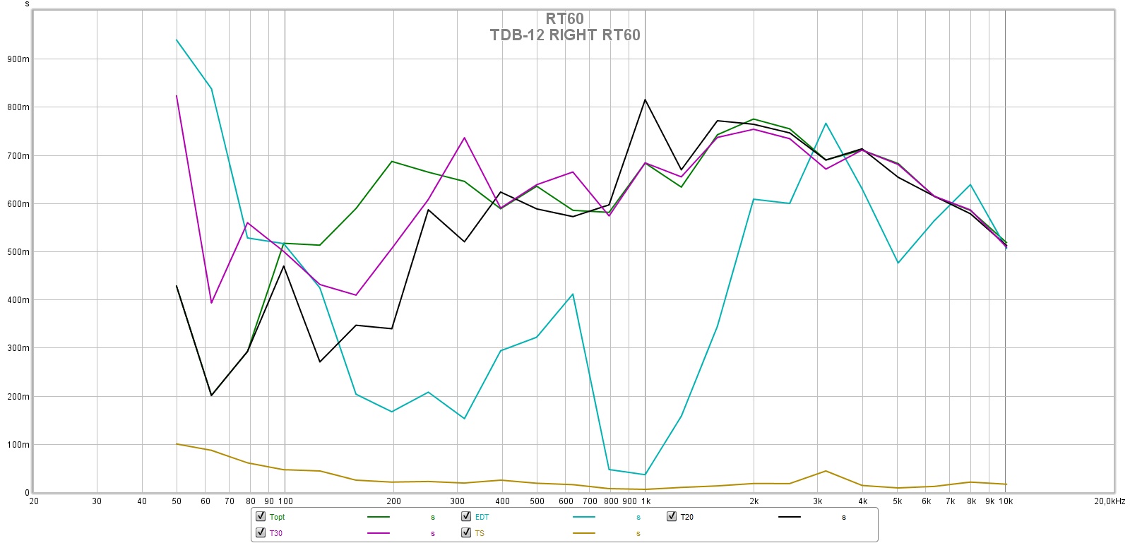

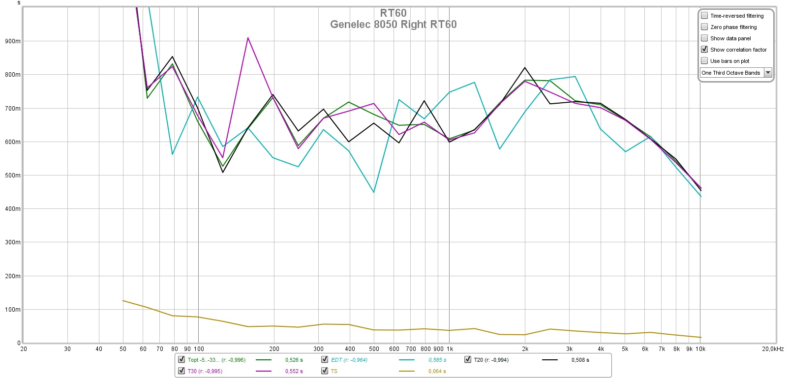

Εμ ναι, αυτό είναι το θέμα μου... να πάρω κουρτίνες πρώτα και να δω μπας και βάλω κανα GIK στις πρώτες ανακλάσεις ή καμια βιβλιοθήκη για scattering.
Kralk Audio TDB0-12 RT60
Genelec 8050 RT60

Στο RT κλικάρουμε use bars on plot
Το RT είναι χαρακτηριστικό του χώρου, δεν αλλάζει αναλόγως του ηχείου. Απο μέτρηση σε μέτρηση μπορει να εντοπίζεις μικροδιαφορές, αγνόησέ τις.

Τα έβαλα όλα διότι είδα οτι είχε διαφορά μεταξύ των δύο ζευγών ηχείων, ιδίως στο EDT και είπα μήπως μας το αναλύσει κάποιος, αν αυτό λέει κάτι για το ηχείο, Διάβασα ότι αν το EDT είναι χαμηλό, υπάρχει η αίσθηση μια διαύγειας στον ήχο.
