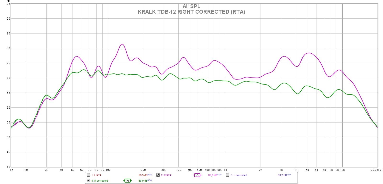

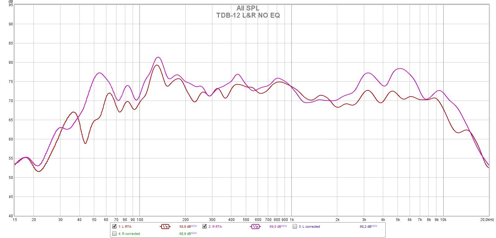

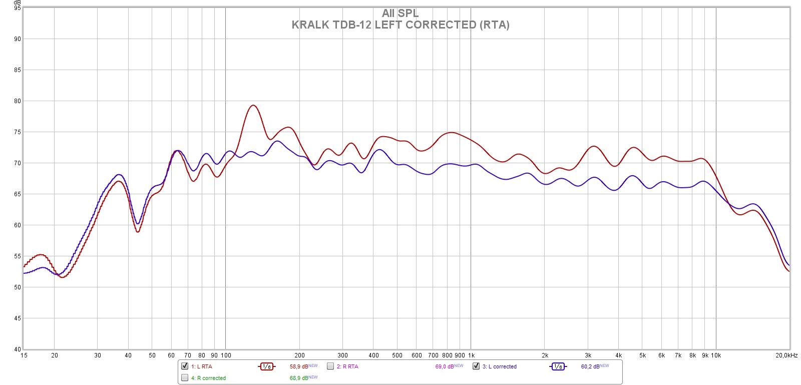

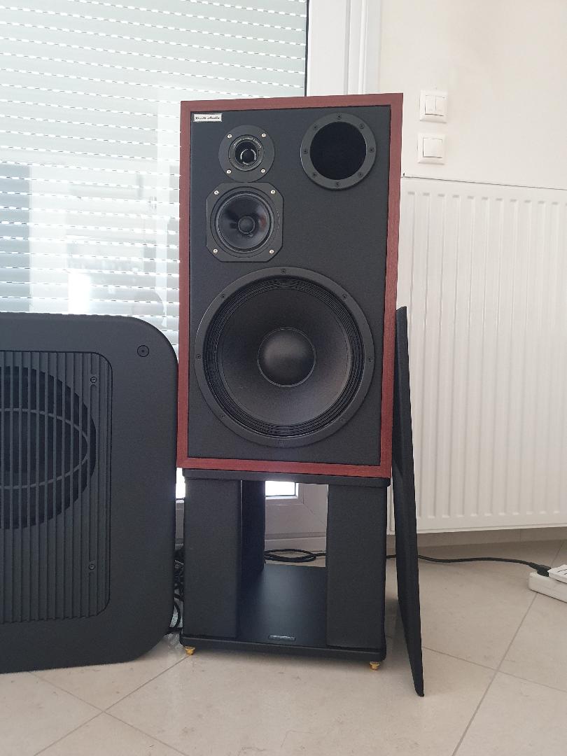

Τις τελευταίες δύο μέρες "παίζω" με τα KRALK audio TDB-12 και Sansui AU5900, τα πώς και για ποιόν λόγο είναι κυρίως μαζοχιστικής φύσεως...
Οι μετρήσεις έχουν γίνει με PinkNoise και RTA, άρα δεν έχω διορθώσει φάσεις και δεν έχω FDW, παρά μόνο κοίταξα να ταιριάξω τις καμπύλες. 1/6 smoothing.
-Αριστερό ηχείο, πρίν και μετά τη διόρθωση στο REW:
-Δεξί ηχείο, πρίν και μετά τη διόρθωση στο REW:

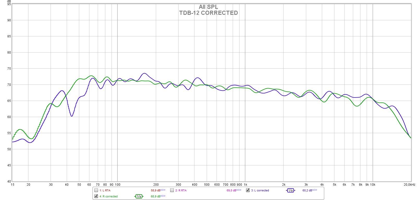

-Δεξί και αριστερό, χωρίς διόρθωση
-Δεξί και αριστερό, διορθωμένα
Η μεγάλη διαφορά απ τους 70 και κάτω, λογικά οφείλεται στην μπαλκονόπορτα που βρίσκεται πίσω απ το αριστερό ηχείο αλλά και στην πόρτα λίγο πιο αριστερά, ενώ πίσω απ το δεξί ηχείο υπάρχει και μέρος τοίχου, άρα και η τόνωση στο μπάσο. Το οποίο με κάνει να πιστεύω, ότι με μια καλή τοποθέτηση σε σχετικά κοντά σε τοιχωματικά όρια, μπορεί να μας δώσει μια απόκριση ίσως και 40hz άνετα. Not bad.
Το μόνο που δεν καταλαβαίνω είναι για ποιόν λόγο τα πρίμα είναι τόσο τσιμπημένα στο δεξί ηχείο. Νόμιζα ότι είναι λόγω ανακλάσεων, αλλά με τα Genelec δε μου βγάζει τέτοια διαφορά.
Μάλλον το βάζω στην άκρη προς το παρόν, ξαναβάζω Genelec και διαβάζω για το impulse και ελπίζω από βδομάδα να έχω κάτι να δείξω, δουλειάς εξαρτώμενης...

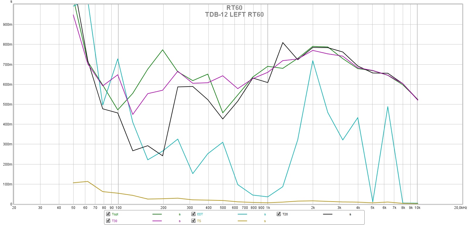

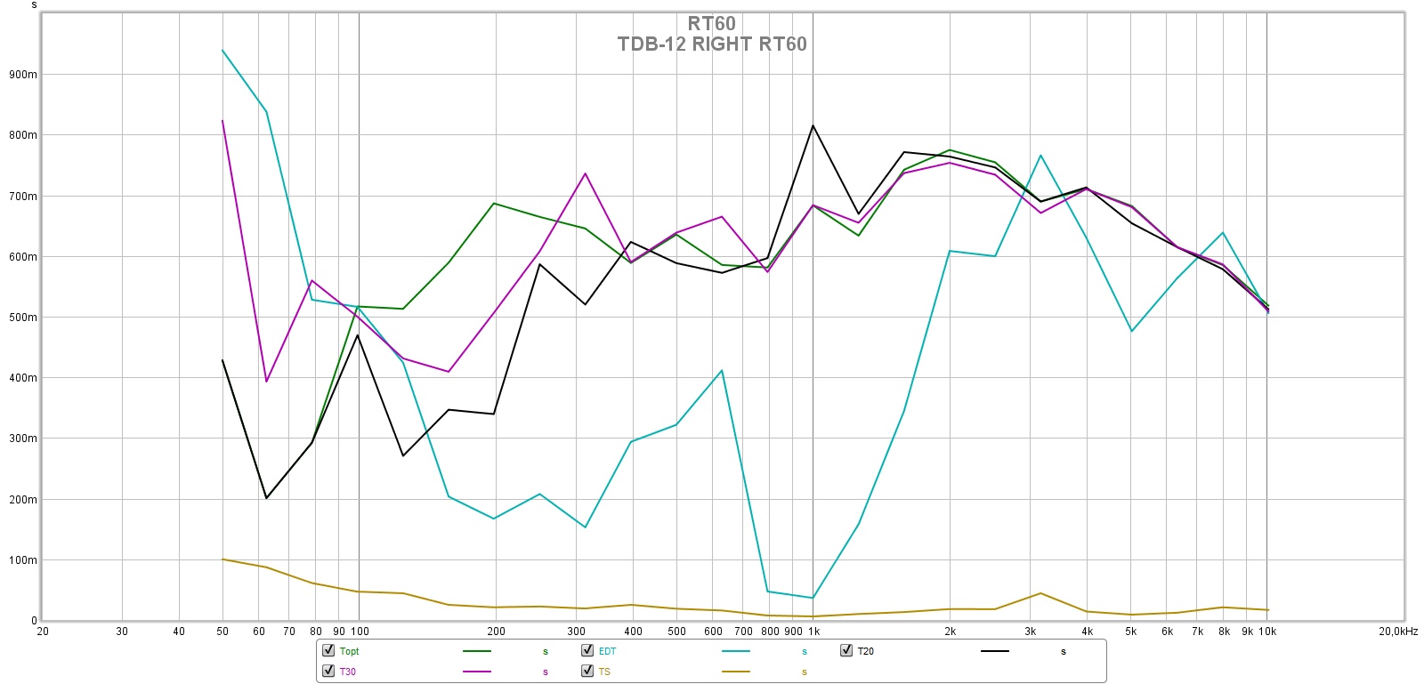

Kralk Audio TDB0-12 RT60

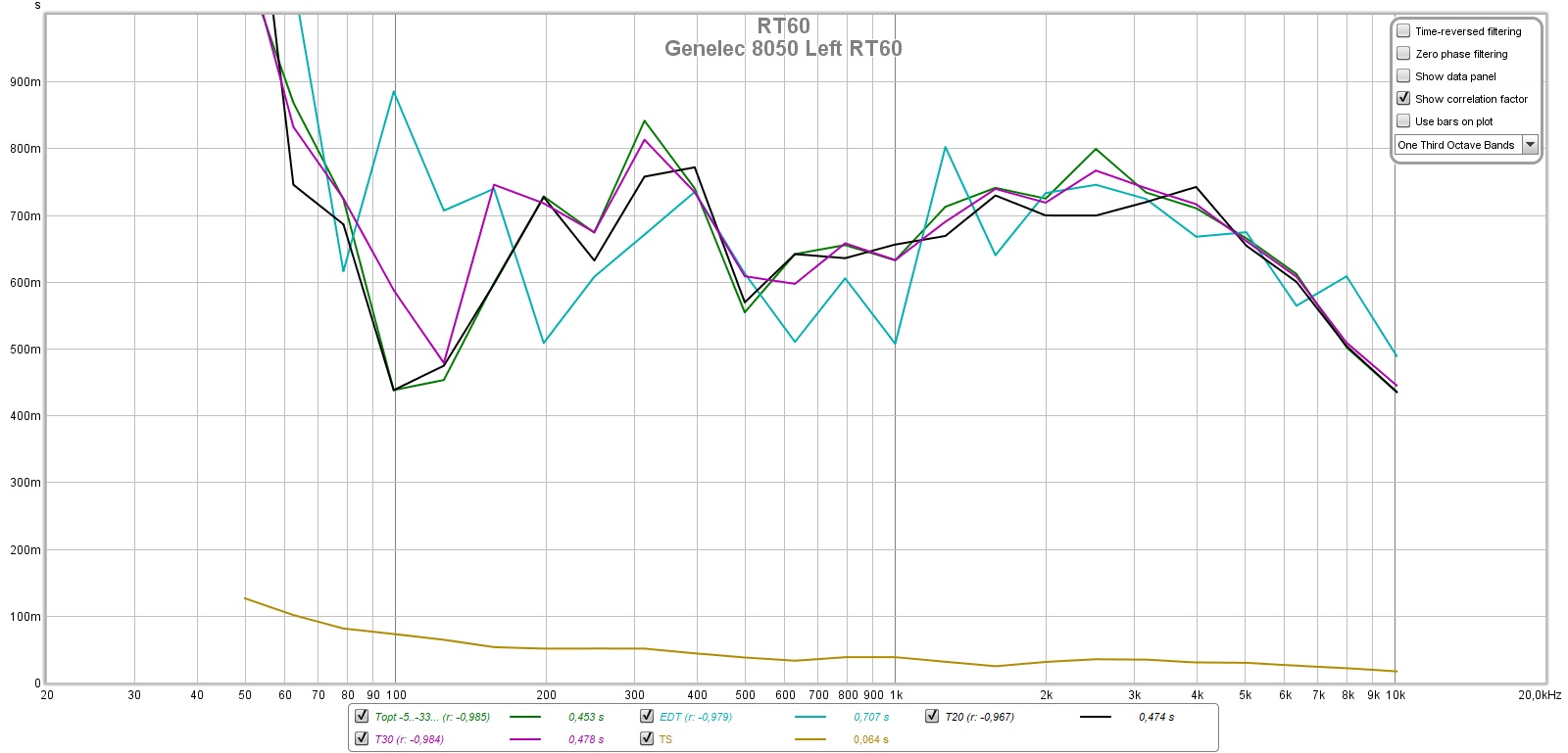

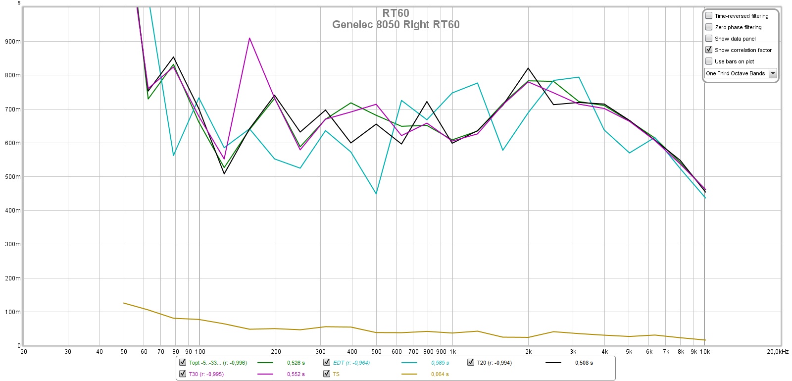

Genelec 8050 RT60
