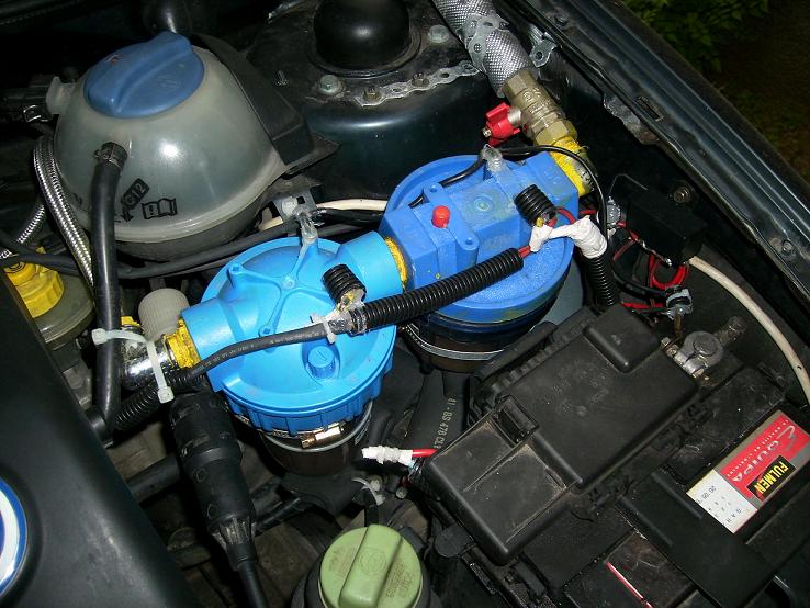

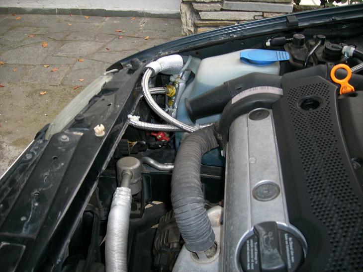

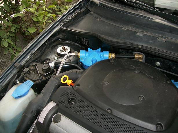

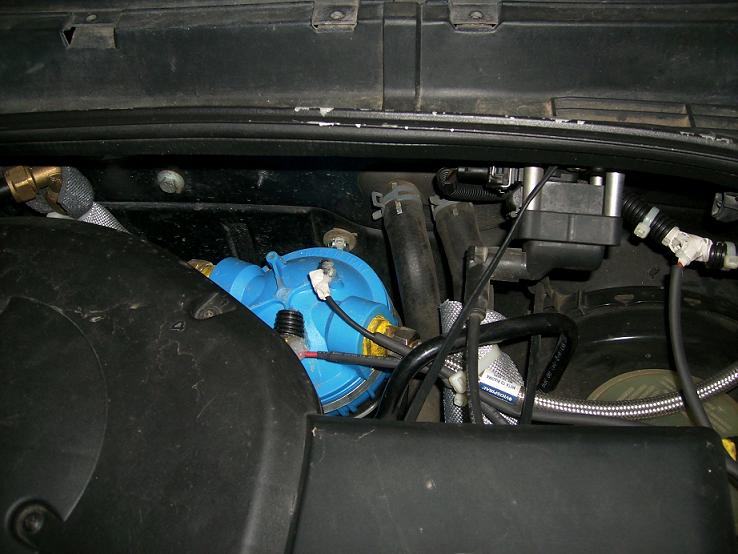

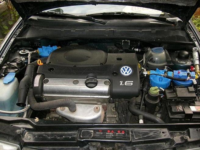

Αγαπητοί φίλοι γειά σας.
Θα ήθελα να σας βοηθήσω για να λύσετε κάποιες απορίες σας.
Το έχω κάνει στην πράξη πρόφατα από μόνος μου, χρησιμοποιόντας απλά δοχεία από φίλτρα νερού.
Δεν έχει και τόσο θεαματικά αποτελέσματα αλλά πιστεύω ότι είναι σχετικά καλή ιδέα περισσότερο για το περιβάλλον. (το τονίζω)
Δεν έχω αγοράσει κάποιο συγκεκριμμένο κιτ εταιρίας αλλά έκανα εντελώς δική μου κατασκευή με άριστης ποιότητας υλικά και για λόγους απόδοσης αλλά και για λόγους ασφάλειας.
Η απόδοσή του είναι περίπου στο 10 τοις εκατό. (όχι περισσότερο σε καμμία περίπτωση!)
Η κατασκευή μου κόστησε συνολικά (εννοείται χωρις εργατικά διότι το έκανα μόνος) 250 ευρώ.
Η συσκευή καταναλώνει 20 αμπέρ στα 12,5 βολτ (Το γινόμενο είναι η ισχύς)
Δεν ανέβασα περισσότερο τα αμπέρ διότι πρώτον δεν αντέχουν περισσότερο τα πλατινάκια των ρελέ προστασίας και δεύτερον θα γονάτιζαν η μπαταρία και ίσως και το αλτενέιτορ. (Το ρεύμα κατανάλωσης μπορεί να το αυξήσει κανείς με την προσθήκη μισής κουταλιάς σόδας φαγητού στο νερό και όχι περισσότερο!)
Το όλο μυστικό της υπόθεσης είναι ότι προκειμένου να γίνει η ηλεκτρόλυση, το όλο σύστημα παίρνει θερμότητα από το περιβάλλον (στο 20% της δαπανούμενης ενέργειας)
Το άλλο μυστικό της υπόθεσης είναι ότι το υδρογόνο αξιοποιεί στο μέγιστο την απόδοση στην καύση της βενζίνης. Και σε αυτό το σημείο κερδίζουμε κάτι.
Η συσκευή εκτός από υδρογόνο παράγει και οξυγόνο (Αυτό είναι πολύ καλό διότι δεν χρησιμοποιούμε οξυγόνο από το περιβάλλον)
Άλλο πλεονέκτημα είναι ότι μειώθηκαν αισθητότατα ( το τονίζω ) τα καυσαέρια (Η εξάτμιση δεν έχει οσμές)
Ελάχιστα αυξήθηκε ο θόρυβος της μηχανής (από την καύση του υδρογόνου πιθανόν)
Στην αρχή έβαλα νερό βρύσης. Δουλεύει, αλλά αφήνει άλατα ασβεστίου στον πυθμένα των δοχείων. Μετά από αυτό έβαλα απεσταγμένο νερό.
Το ένα λίτρο νερό θα βγάλει σιγουρότατα πάνω από 1500 χιλιόμετρα δεδομένου ότι από τον Αύγουστο 2008 δεν συμπλήρωσα ούτε σταγόνα νερό.
Συμβουλή για όσους θέλουν να πειραματιστούν (Δεν το συνιστώ σε καμμία περίπτωση σε ανθρώπους που δεν γνωριζουν πολλά πάνω στο αυτοκίνητο και σε κάποιους κανόνες της φυσικής γενικότερα)
Για να καταλάβετε τι εννοώ, φαναταστείτε ότι εκτός από τα υπόλοιπα, έψαξα καλά ακόμη και την περίπτωση που θα μπορούσε να ανάψει το λαμπάκι του engine check. (Ευτυχώς δεν άναψε)
Δεν ξερω τι θα γίνει το χειμώνα με τις παγωνιές (Δεν ξέρω κατά πόσο θα αντέξουν τα πλαστικά δοχεία στις διαστολές εάν αυτά παγώσουν)
Για όλα όσα σας έγραψα παραπάνω, τα διαπίστωσα προσωπικά στην πράξη και για αυτόν τον λόγο και μόνον θέλησα να σας δώσω κάποιες πληροφορίες.
Γεγονός είναι ότι αυτά που γράφουν κάποια διαφημηστικά για αποδόσεις μέχρι 90% είναι μάλλον παραμύθια.
Και πάλι θα σας πω ότι δεν το συνιστώ σε ανθρώπους που δεν ξέρουν αλλά απλά θέλουν να πειραματιστούν!
Να είστε καλά.

Ήθελα επίσης να προσθέσω ότι το αυτοκίνητο που έχω και έκανα τη δοκιμή, είναι ένα VW polo 1,6 ALM με 2 βαλβίδες ανά κύλινδρο.

Έχω τρείς συσκευές σε σειρά για την παραγωγή υρδογόνου αλλά ηλεκτρολογικά τις έχω συνδέσει παράλληλα. Εαν είχα συνδέσει και τους πόλους τηα κάθε συσκευής κατά σειρά, τότε η καθε μία θα είχε διαφορά δυναμικού 13,8 / 3 = 4,6 βολτ.
Έχω και μερικές φωτογραφίες
