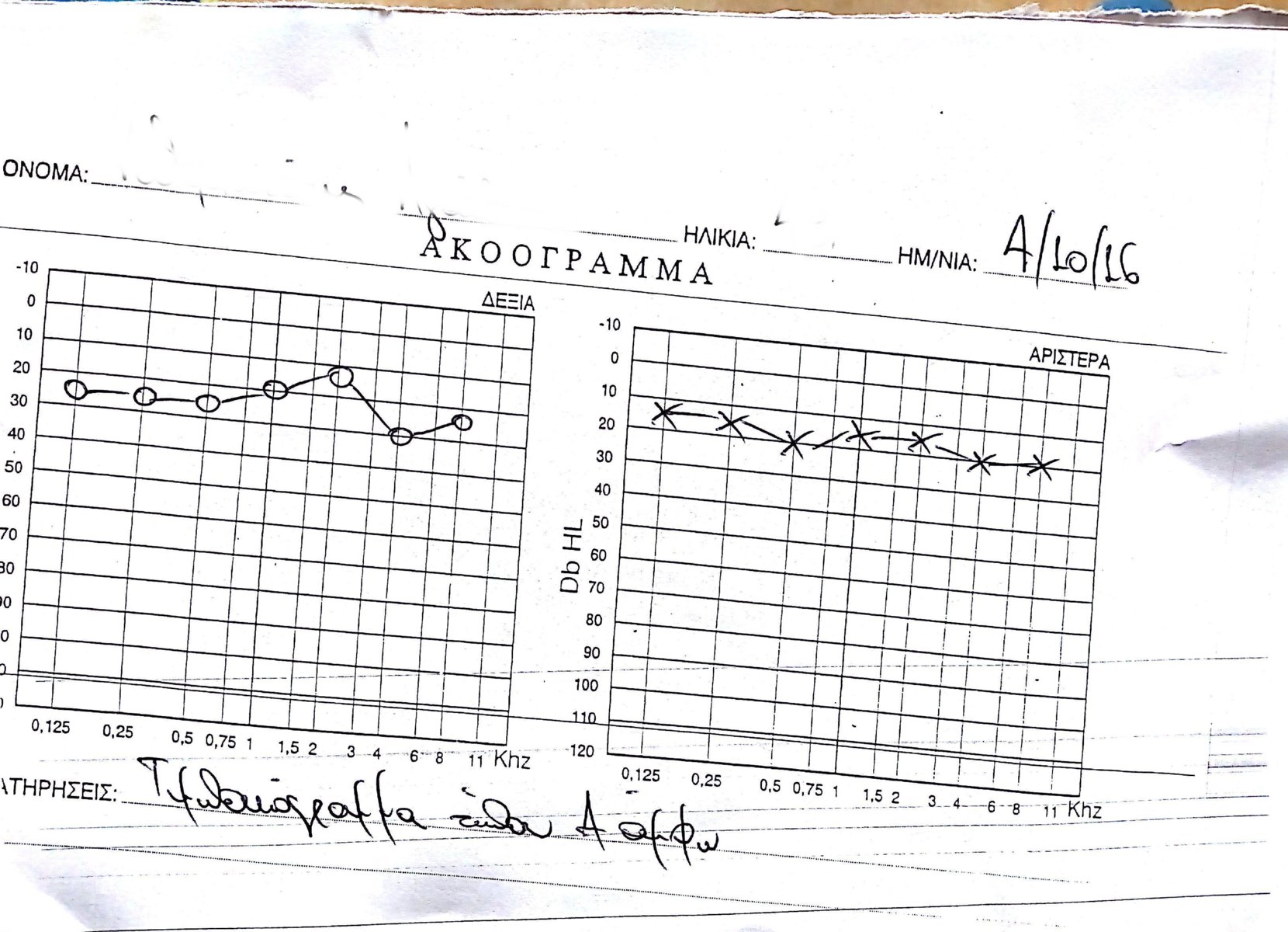

View attachment 64852 ακοογραμμα του γιορς τρουλι ... :(
Δεδομένης της ηλικίας, είσαι μια χαρά. Η πτώση στα 4KHz είναι συνηθέστατη, μιας και τα ακουστικά τριχίδια είναι πολύ ευαίσθητα γύρω απ' αυτή τη συχνότητα. Αν μιλάς κρατώντας το τηλέφωνο με το δεξί, άλλαξε χέρι. Αν δουλεύεις κάτι πολύ κοντινό και θορυβώδες εργαλείο, ας πούμε κρουστικό τρυπάνι, βάλε ωτασπίδες. Τα -10dB HL (hearing level) υπάρχουν για μεμονωμένες περιπτώσεις ατόμων -προφανώς νεαρών- που διαβιούν σε πολύ αθόρυβο περιβάλλον, ή είναι προικισμένα από τη Φύση, και των οποίων η ακοή είναι οξύτερη του μέσου όρου της μάζας του πληθυσμού. Το μετρητικό μηχάνημα είναι καλιμπραρισμένο με 0dB HL στην οξεία ακοή της μάζας.
Δεν συμβαίνει αυτό έτσι ακριβώς.
Δεν είναι τα τριχίδια ευαίσθητα γύρω από αυτή τη συχνότητα, το αυτί είναι.
Τα τριχίδια που λες, κουνιούνται πέρα δώθε ακολουθώντας υποχρεωτικά την κίνηση υγρού, οπότε αυτά δεν έχουν θέμα ευαισθησίας ή αναισθησίας σε κάποια συχνότητα, απλώς παρασύρονται ελεύθερα σε οποιοδήποτε συχνότητα.
Η συχνότητα έχει σχέση με το σημείο του κοχλία, στην πλατιά βάση ερμηνεύονται ως πρίμα και στην στενή κορυφή ως μπάσα, κι αυτό δε γίνεται με κανένα μαγικό τρόπο, απλώς λόγω διαστάσεων και σχήματος, αλλού συντονίζει κάθε τμήμα του κοχλία, και όπου συντονίζει εκεί έχει και συντονισμένη ταλάντωση υγρού και παρασυρση τριχιδίων.
Τα τριχίδια στα πρίμα είναι στη βάση, στην είσοδο του κοχλία και ταλαιπωρούνται πρώτα, ασχέτως συχνότητας. Γι'αυτόν τον απλό λόγο, η πτώση της ακοής ξεκινά από τις ανώτερες αντιληπτές συχνότητες (20kHz) και σιγά σιγά επεκτείνεται προς τα κάτω με την πάροδο της ηλικίας, κι ας ακούς μόνο μπάσα εσύ στην καθημερινή σου μουσική, άσχετο, τα πρίμα φεύγουν πρώτα. Έτσι, το παιδί ακούει μέχρι τους 20 χιλιοκυκλους, ο έφηβος μέχρι τους 18 και συ ζήτημα είναι αν ακούς τους 11. :):p:D
Η ευαισθησία έχει σχέση καταρχήν με το πτερύγιο, που ενισχύει με διαφορετικό κέρδος τμήματα του φάσματος, κι αφετέρου με την μηχανική κίνηση του υγρού, που ξεκινάει από το τύμπανο και μεταφέρεται με τα 3 ακουστικά οστάρια στο υγρό του κοχλία. Η ελαστικότητα αυτού του μηχανικού συνόλου, δεν είναι ίδια σε όλο το φάσμα, και με το πέρασμα της ηλικίας οι αρθρώσεις ως γνωστόν φθείρονται. Οι διαφορές του πτερυγίου από άνθρωπο σε άνθρωπο, είναι η αρχική αιτία που ακούν διαφορετικά.
Γενικά η αυξημένη ή ελαττωμένη ευαισθησία του αυτιού σε συχνοτικά τμήματα, φαίνεται από τις καμπύλες ακουστοτητας (loudness) Φλέτσερ Μάνσον. Οι μεγάλες στάθμες και για μεγάλα χρονικά διαστήματα στις συχνότητες υψηλής ευαισθησίας, προκαλούν μόνιμες βλάβες ακουστικής πτώσεως στις συχνότητες αυτές πιο εύκολα, από ότι ίδιες στάθμες στις συχνότητες χαμηλής ευαισθησίας, λόγω ακριβώς της αυξημένης ευαισθησίας του συνόλου του αυτιού σε αυτές τις συχνότητες.

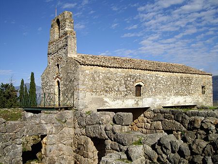

Καλημέρα πατρίδα και χρόνια πολλά σε όλουs .
Μπορείs σε παρακαλώ να μου κάνειs τουs υπολογισμούs για μιά αίθουσα μεγέθους 15 Χ 4,25 μ. με τοξωτό ταβάνι και με ανώτατο ύψοs τα 4,25 ?
Ό χώρος για να τον φανταστείs είναι κάπωs έτσι , μόνο που δεν είναι εκκλησιά .
Σέ ευχαριστώ .
