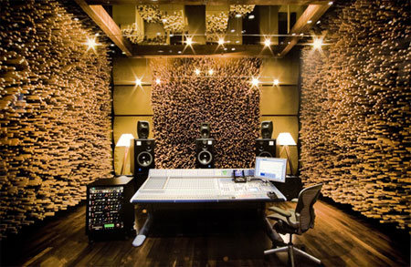

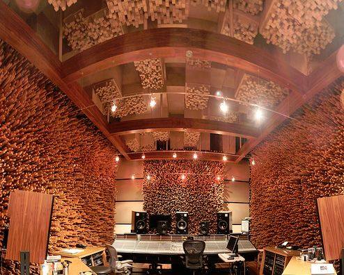

Η αλόγιστη χρήση διαχυτών οδηγεί σε έντονα φασικά προβλήματα. Όσο αυξάνεται ο αριθμός των διαχυτών τόσο αυξάνεται και η πιθανότητα των φασικών προβλημάτων.
Αν κάποιος έχει τις γνώσεις και την εμπειρία μπορεί να το αποτρέψει αυτό, αλλά δεν είναι ούτε εύκολο ούτε απλό.
Το να σχεδιάσεις κάποιος ένα χώρο Γεμάτο διαχύτες (σαν τους παρακάτω) χωρίς φασικά προβλήματα, είναι κάτι που λίγοι σχεδιαστές μπορούν. Αν είστε ένας από αυτούς, τότε Do it. Αν όχι τότε Keep it Simple.
Η άρτια τοποθέτηση διαχυτικών διατάξεων προϋποθέτει εκ προοιμίου καθορισμό στην ωφέλιμη συχνοτική ζώνη απόκρισης και ακολούθως αυστηρή ικανοποίηση συγκεκριμένων μαθηματικών αναλογιών στις διαστάσεις των φρεατίων,ακριβώς ούτως ώστε ν'αποφεύγονται αστοχίες στο φασικό πεδίο.Η δε επικαλούμενη απλότητα ισοδυναμεί με κάλυψη σε πρώτο στάδιο επιφανειών με εμβαδά εστιασμένα σε σημεία πρώτης ανάκλασης ως προς τα εγκατεστημένα ηχεία.

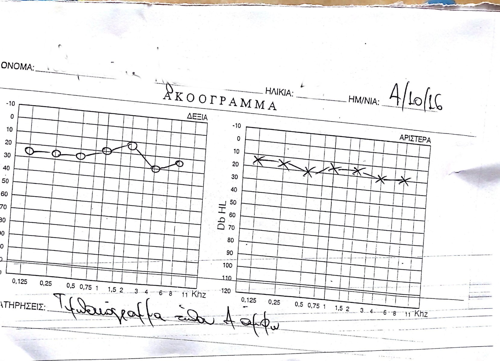

ακοογραμμα του γιορς τρουλι ... :(
59.675
146.043
Την ένδειξη "-10" στον άξονα των ντεσιμπέλ, ήθελα να μάθω ποιός τυπάς την έβαλε! Πρέπει να έχει πολύ χιούμορ το άτομο! :)
