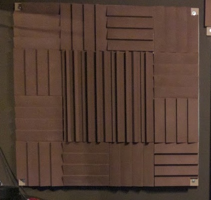

Εχω κρατησει αυτη τη φωτο
απο το θεμα του costas EAR (δε το βρισκω τωρα >:() και ερωτω
εαν φτιαξω εναν διαχυτη με δυο σειρες τετοιων
η τοποθετηση τους (του καθενος κομματιου) πρεπει να ειναι τυχαια η' να υπακουει σε καποια αλλη λογικη ?
Επισης ,η επεκταση του πλατους τους στα δυο η' δυο-μιση μετρα , θα προσφερει κατι θετικο η' ειναι περιττο?

το calculator του ανθρωπου μου λεει για 79 εκατοστα απο τους πλα'ι'νους τοιχους κι εγω τα 'χω στους 56 ... ειναι τοσο κρισιμο αυτο ? εχω 2,85 πλατος και δε μ' αρεσει να τα βλεπω στη μεση-μεση ...
Όλα τα προγράμματα αυτόματου υπολογισμού της θέσης των ηχείων στον χώρο, θεωρούν δεδομένο ότι ο χώρος είναι απόλυτα συμμετρικός και χωρίς έπιπλα. Αν δεν υπάρχουν μετρήσεις μπορούν να ληφθούν ως σημεία εκκίνησης στην προσπάθεια εύρεσης της ιδανικής θέσης των ηχείων.
59.530
145.917
Πρέπει να είναι εσκεμμένα τυχαία, χαχαχαχαχα, δηλαδή να μπαίνουν με ένα μοτίβο ώστε να μη βγαίνει μοτίβο!
Για να μη χάνεσαι, περιστροφή 90 μοίρες σε κάθε επόμενο. ;)
Δεν υπάρχει πολλή διάχυση. Όσο περισσότερο, τόσο το καλύτερο. Και το 90% του χώρου να έχεις γεμίσει διάχυση,έχεις ακόμα ένα 10%. ;)
Καλό θα ήταν από την στιγμή που αποφάσισες να βάλεις κάτι στον χώρο σου βάλε κάτι που να κάνει δουλειά, ένα διάχυτη Qrd π.χ.
Το μαραφέτι της φωτογραφίας δεν κάνει διάχυση, αλλά scattering σε υψηλές συχνότητες και με μικρό φάσμα. Είναι λίγο καλύτερο από γυμνό τοίχο δηλαδή.

Αλήθεια τώρα, δεν κάνουν διάχυση; Του Λαζαράκη βρε, αυτά με το σκατερινγκ. Για πες να μάθω, έχω κενά;
5.460
6.629
Mονο υψηλα γιατι δεν εχει βαθος , δε κανει ντιφιουζ ,γιατι η αναλογια πλατους βαθους αλλα και γιατι δεν ακολουθει εκαστο τεμαχιο μοτιβο ραντομ, η προσπαθεια να γινει ραντομ στη μεταξυ τους τοποθετηση δεν επηρεαζει συχνοτητες ουτε χαμηλα γιατι εχει πλατος, αλλα δεν εχει βαθος, ουτε υψηλα για τους ακριβως αντιθετους λογους, θελει και αυτο δηλ επιμελως ατιμελητο μοτιβο.
Κλικαροντας ενα καλκιουλειτορ κατασκευης θα λυθουν ολες οι αποριες.
http://www.lazarakis-constructions.gr/products.php?cid=519
Απο τα μοντελα του μονο το difuse stair θα μπορουσε , σε συστοιχιες να κανει και παλι δεν εχει αρκετο βαθος ,για να πιασει ευρος ...
