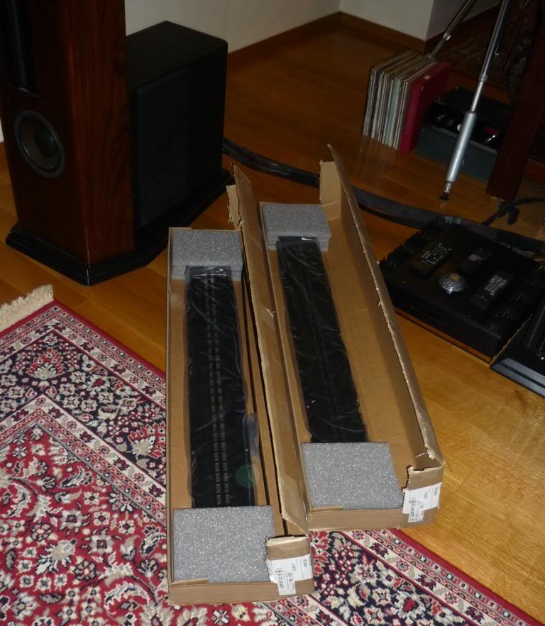

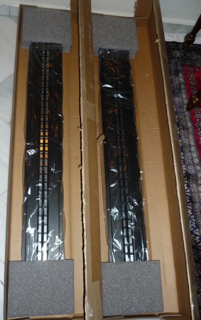

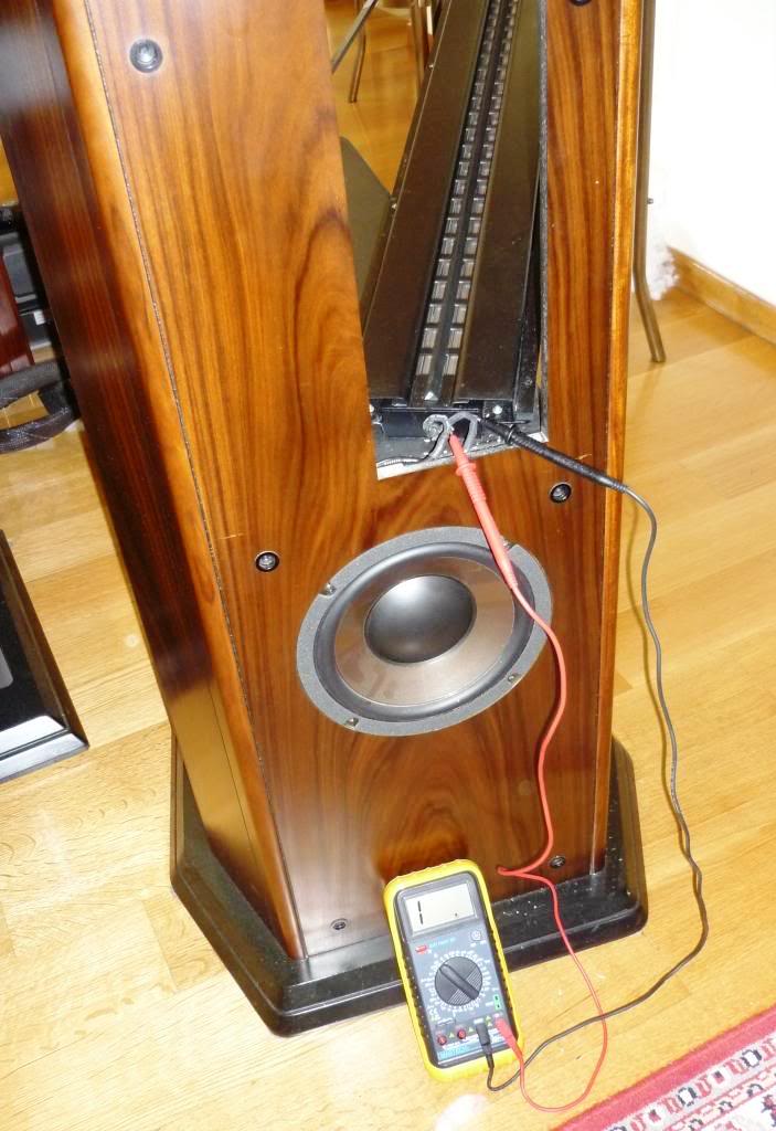

Μιλώντας για καινούργια ribbon, να και μερικές φωτο από πρόσφατη αλλαγή των δικών μου, γιατί το ένα μετά από λειτουργία 7 ετών παρέδωσε το πνεύμα... :143:
RD48G (48 inch mid-ribbon) από την BOHLENDER-GRAEBENER. Η παραγγελία έγινε από το PARTS EXPRESS...
Εννοείται ότι τα άλλαξα και στα δύο ηχεία... (έχω ένα spare για όποιον ενδιαφέρεται...)

Και εδώ ο Νίκος Μενδρινός κάνει τα... μαγικά του... :143:

Το τελικό check και τις... θερμοκολλήσεις :143: έκανε ο Τάσος Χάρτζης της Analysis Audio...

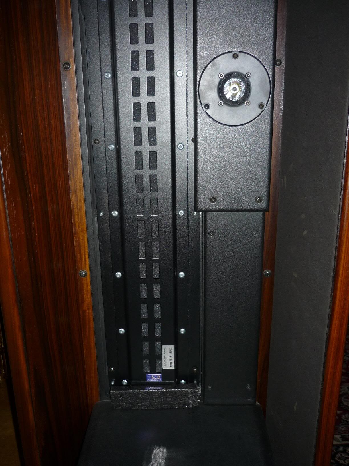

Και το τελικό προιόν (πίσω πλευρά):
Μήπως έχει καμιά fatsa αντίρρηση ότι το ηχείο είναι καλύτερο από καινούργιο? :126:

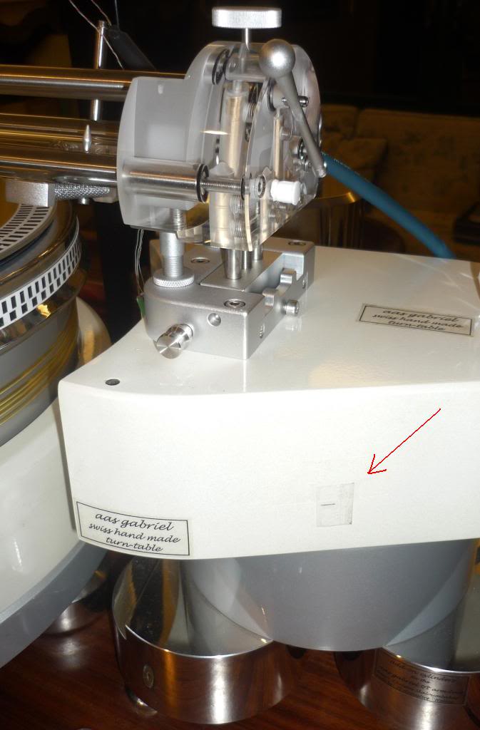

cantilever for sale...
να κάνω κι εγώ μια ερώτηση; γιατί κάθε φορά που "ξύνεσαι" και θες να αλλάξεις κεφαλή, σπας την προηγούμενη;
Νομίζεις ότι το λέω στο έτερον ήμισυ για δικαιολογία για να κάνω upgrade ε?
Οχι κύριε, δεν ξύνομαι... Εγώ είμαι ειλικρινής άνθρωπος. Να, μόλις βρήκα και τα πειστήρια του εγκλήματος. (Το κρατάω κολλημένο στο πικάπ... για το μάτι) :
παρατηρήστε ότι το head-shell δεν έχει κεφαλή από κάτω... :110:
Πουλάω το cantilever. Το θέλει κανείς? :143:

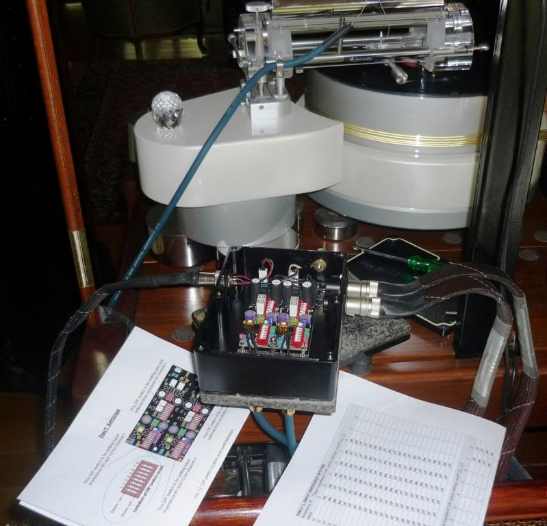

Και μία ακόμα φωτο από την τελευταία ρύθμιση του DacT CT-100 phono stage:

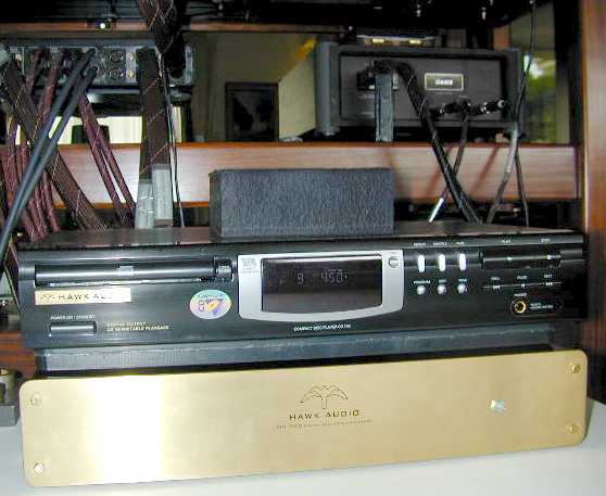

Hawk Audio CD-Drive and MPIII DAC reviews
Hawk Audio CD-Drive and MPIII DAC review που έγινε τον Ιανουάριο του 2003:
DAC MP III from the inside
Κάνω quote μονον κάτι που είχα γράψει τότε ( http://aca.gr/equip19.htm )
Puting things into prospective, I want to make the following remark:
"Price ratio between my Gabriel-Souther-insider-DacT analogue gear and the Wadia digital set is less than 3:1 and the sound difference between them is chaotic. Price difference between the Wadia combo and the Hawk is more than 4:1 and the sound difference between these two, seems very small..."
Draw your own conclusions!
