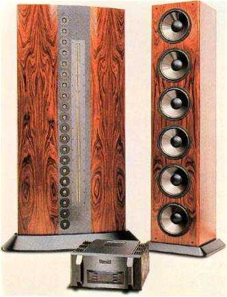

Είχα τα Martin Logan Questz και ενώ μου άρεσε η αραχνούφαντη ηχητική απόδοση του μεσουψηλού της μεμβράνης, κάτι δεν μου καθόταν με το χαμηλό...
Εκείνη την εποχή η Genesis (του Arnie Nudell και του McGowen) έκανε μια νέα σειρά ηχείων:
Τα Genesis 300 και τα Genesis 200 (με woofer towers) σε αντικατάσταση των Genesis 2 και Genesis 3.
Προβληματιζόμουνα λοιπόν και μάλιστα σκεφτόμουνα και το Dunlavy εκείνη την εποχή, το οποίο είχα ακούσει και με είχε εντυπωσιάσει η χειρουργική στερεοφωνική του εικόνα.
Τελικά με κέρδισε το ribbon και η σερβοενισχυση... :126:
Mια φορά κι εναν καιρό ,τα Genesis II με είχαν τρελλάνει...
Εχεις δίκιο! Σε αντικατάσταση των Genesis 1.5 και Genesis II βγηκαν τα Genesis 300 και 200.

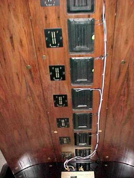

Μέ 6 Χ12'' ήταν τα GENESIS I...
Και τα IRS και τα Genesis I, αργότερα...
Δείτε και το Infinity IRS από πίσω:
Το πανελ των μεσουψηλών
Τα Genesis I εφάρμοσαν τα ribbon tweeters (24 τον αριθμό σε κάθε πάνελ μπροστά και 12 back firing)
