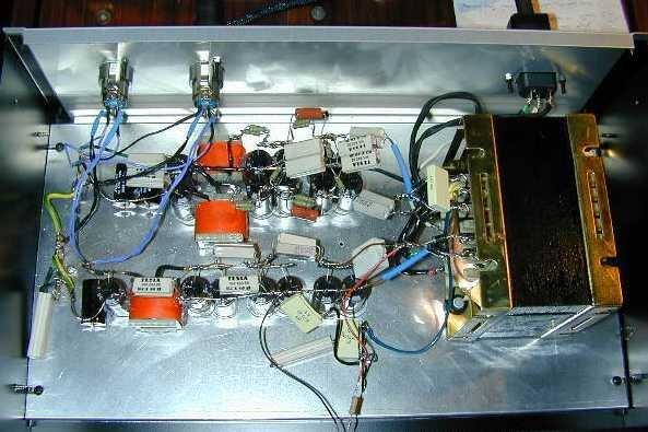

Και εδώ τα τροφοδοτικά, παλιό (phono και line) και καινούργιο (phono)...
Jeff Rowland 'consummate' p.su.
Custom made powerful dual mono ultra fast p.su., driving the DacT CT100 phono stage.
Δεξιά φαίνεται και ένα συχνοβολτόμετρο 3 φάσεων.
Δεν έχω φωτο από το εσωτερικό του τροφοδοτικού.

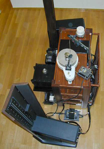

Και μία φωτο, όπως φαινονταν το σύστημα (τότε) από πάνω (τραβηγμένη από το παταράκι)
Φαίνονται το phono κοντά στο βραχίονα και το τροφοδοτικό του κάτω στο πάτωμα...

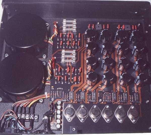

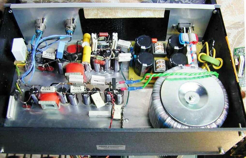

Εχοντας πουλήσει το τροφοδοτικό Line και phono, έπρεπε να φτιάξω και ένα τροφοδοτικό για τον προενισχυτή line. Ευκαιρία λοιπόν να φτιάξω κάτι πχιο βελτιωμένο και δυνατό... :126:
Μπάμπης Χάιτας again αλλά και βελτίωση της βελτίωσης αργότερα από τον Μάκη Δελφίνη...
Ακολουθουν φωτο:
από Μπ. Χάιτα και...
... βελτιωμένο από Μ. Δελφίνη... 600VA toroidal (+ 100VA for the Consummates's display and remote control circuits) with a capacitance of 40,000 µF, including better ultra fast soft recovery diodes (MUR 420) and fast polypropylene capacitors for sound speed.

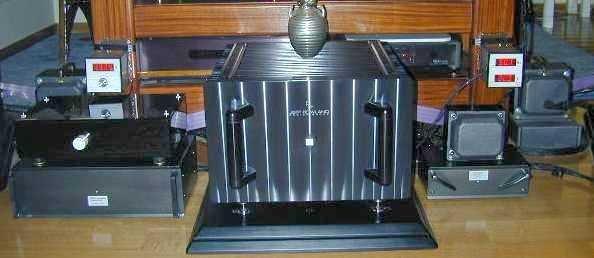

Και εδώ στο πάτωμα, αριστερά τα τροφοδοτικά πικάπ και line (το ένα πανω στο άλλο) και δεξιά το τροφοδοτικό του phono.
Οτι τα τροφοδοτικά είναι στο πάτωμα και όχι στο rack είναι τυχαίο? Δε νομίζω... :126:
PS Μη με ρωτήσετε τι είναι αυτό επάνω στον τελικό... ΣΑΣ παρακαλώ...

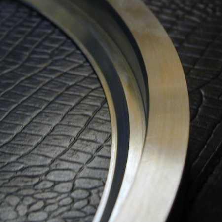

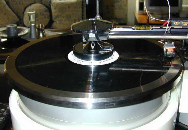

DIY Disc-o-Ring...
Τελειώνω τις αλλαγές μέχρι τον Ιούνιο 2001, με μία από τις αγαπημένες μου κατασκευές, το disc-o-ring!
Πρώτα βέβαια ήθελα να βεβαιωθώ ότι άξιζε το κόπο ο κόπος... και έτσι δανείστηκα αυτόν της Clearaudio για να τον ακούσω :126:

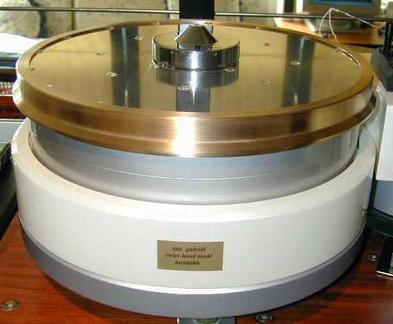

Απάντηση: Μια φορά κι έναν καιρό...

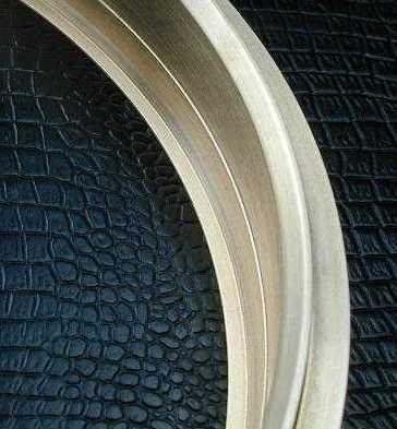

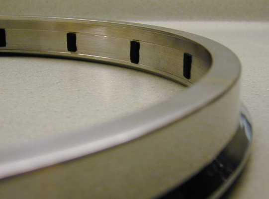

Και η δική μου κατασκευή... από μπρούτζο και μετά επινικελωμένο για προστασία...
skaloumbakas
4Haris
24.751
1.677
Πριν επινεκελωθεί...

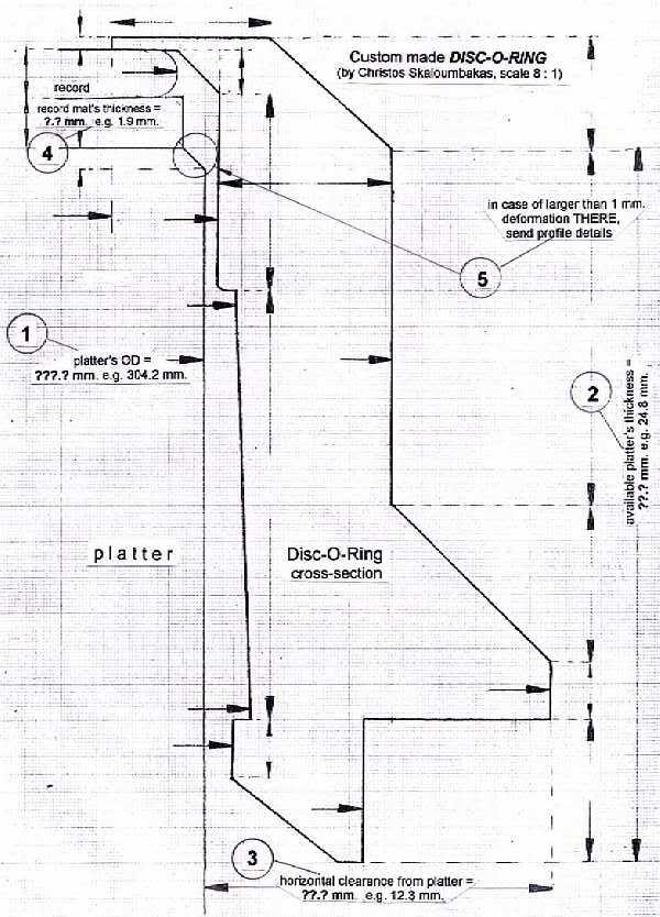

Να και το σχέδιο το οποίο πήγα στο μηχανουργείο για την κατασκευή (οι διαστάσεις λείπουν γιατί αυτό το έχω για universal):

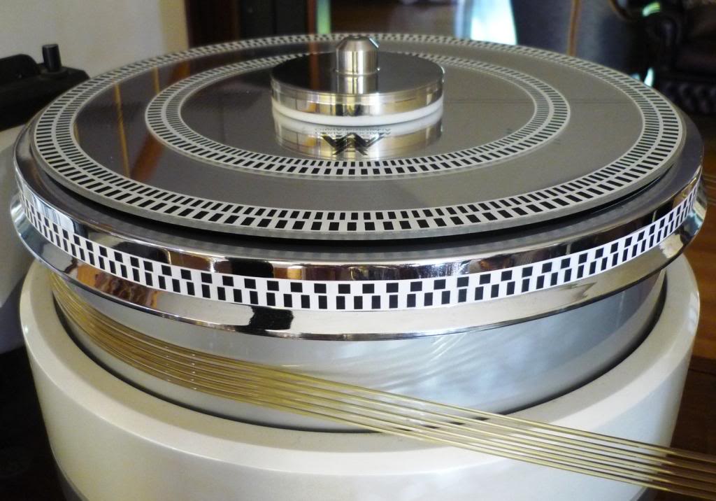

Αργότερα του προσέθεσα και ένα στροβοσκόπιο (33,3 και 45 rpm) περιμετρικά για να παρακολουθώ την ταχύτητα on the fly...

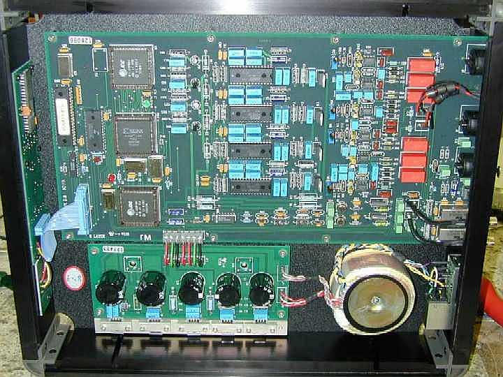

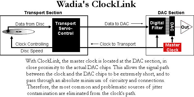

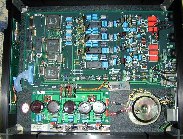

Jan 2002 - Digital Upgrade with clocklink
Τον επόμενο χρόνο (μέχρι τον Ιανουάριο του 2002) ολοκλήρωσα την ψηφιακή μου αναβάθμιση, συγχρονίζοντας το Wadia 8 transport από το ρολόι του Wadia 15 DAC. CLOCK-LINK το αποκαλεί η Wadia η οποία το χρησιμοποιεί για τα Top μοντέλα της. Επίσης έγιναν βελτιώσεις στη τροφοδοσία του DAC.
Οχι για να μη λέτε ότι κάνω απιστίες στη ψηφιακή μου γκόμινα... :143:
Ακολουθούν φωτογραφίες:
the 'old' Wadia 15 decoding computer
the updated Wadia 15 decoding computer (όποιος βρει τις 4 διαφορές κερδίζει...)

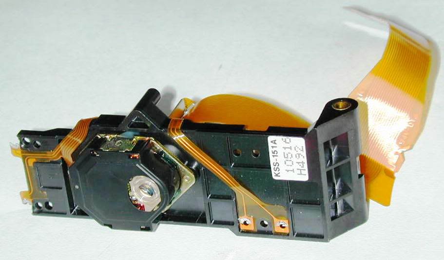

Αργότερα άλλαξα και το Sony KSS-151A laser pickup drive
Οι αλλαγές έγιναν από τον καλό φίλο Μάκη Δελφίνη και η ακουστική βελτίωση ήταν αναπάντεχη :114:

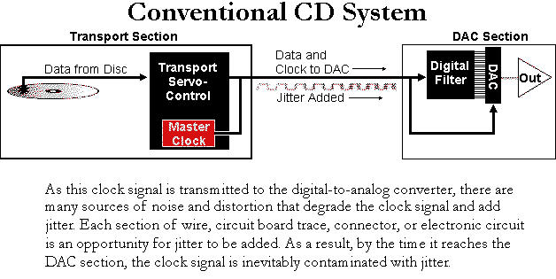

conventional jitter reduction technique
clocklink jitter reduction technique
