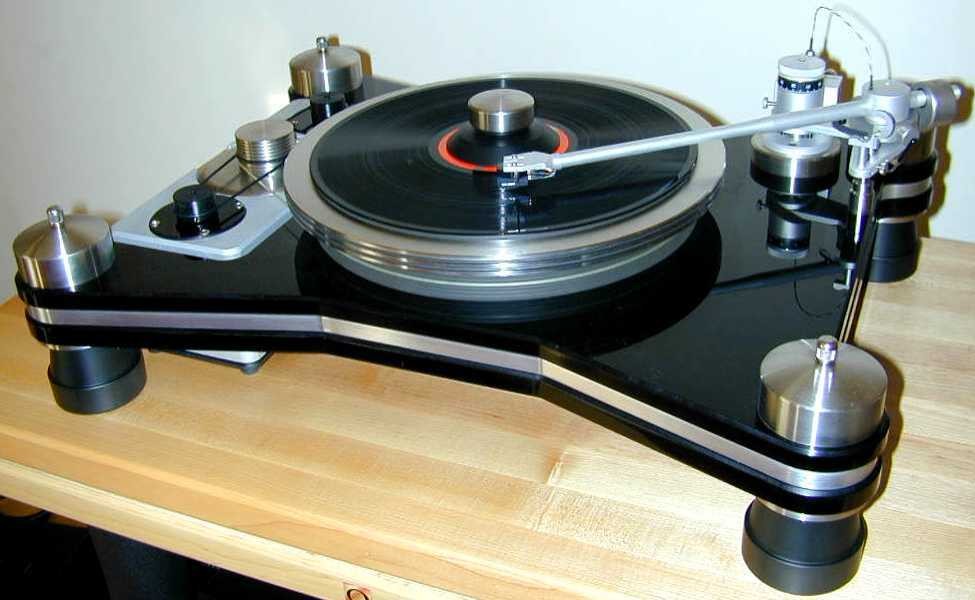

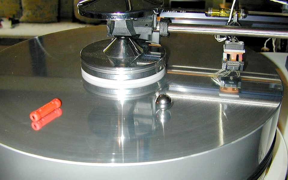

Nα κάνω πρώτα μία εισαγωγή για το AAS Gabriel το οποίο σήμερα με άλλη κατασκευάστρια εταιρία (πάλι Ελβετική) ονομάζεται DaVinci Audio.

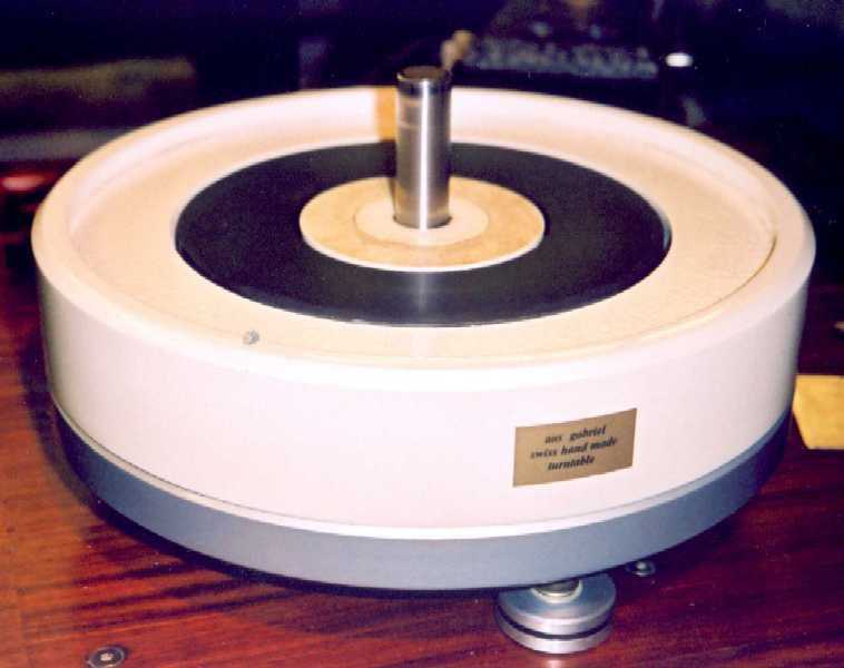

Το δικό μου είναι (ήταν...:137:) αυτό:
AAS Gabriel mkI, w/ magnetically suspended 20Kg platter, Souther TQi parallel arm & insider 'reference wood' cartridge.
# aas gabriel heavy mass Swiss made.
# Platter: 44lb/20Kg high quality alloy, with a ring magnet inserted on the bottom and a custom aluminium spindle bearing a small ring magnet.
# Chassis: 84lb/38Kg high quality alloy, on a lead base, bearing a ring magnet on the top.
# Suspension: Platter and f-w floating by magnetic repulsion.
# Arm base: Outboard, standalone, from high quality alloy, on a lead base.
# Motor: High quality German made DC.
# Motor housing: Outboard, standalone, on a 33lb/15Kg lead base.
# Power: Outboard, standalone p.su. 12V battery. High quality micro speed adjustment knobs for the 33 and the 45 rpm's.

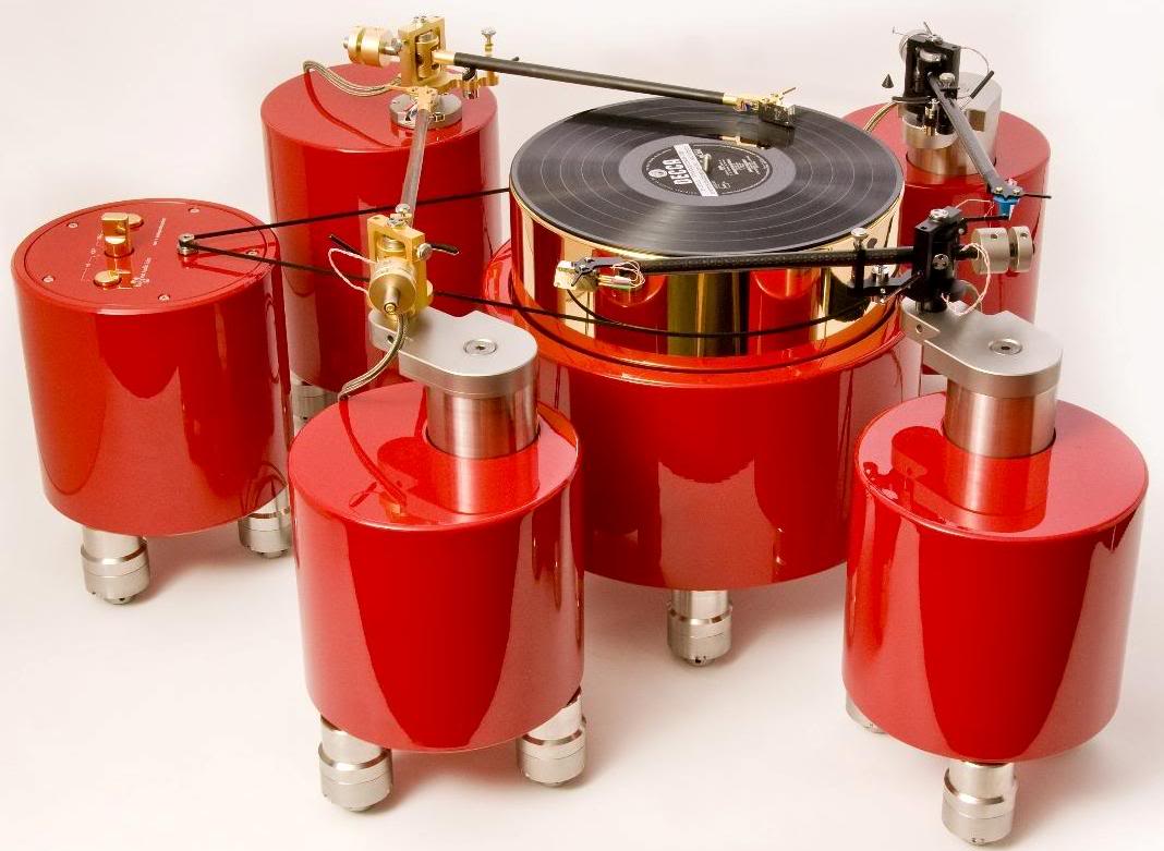

Σήμερα "κυκλοφορεί" έτσι:
AAS Gabriel / DaVinciAudio luxury edition, w/ the Grand Reference Grandezza 12" tone arm & reference Grandezza cartridge.

Βέβαια, αν κάποιος έχει 4 βραχίονες, μπορεί να πάρει κι αυτό... :143:
PS: Είδατε τι μικρούλι που είναι το δικό μου? :142:

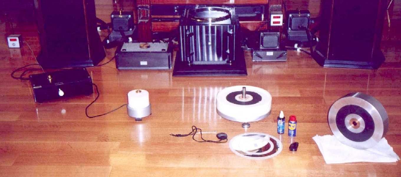

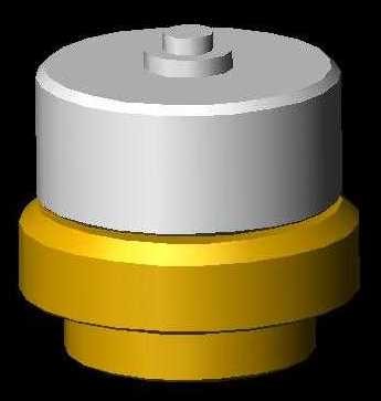

Ας το... διαλύσω λίγο το δικό μου...
Αυτό είναι το υποπλατώ, με τον τεράστιο δακτυλιοειδή μαγνήτη εσωτερικά:
και το πλατώ που φοράει αντίστοιχο μαγνήτη στη κάτω πλευρά του:

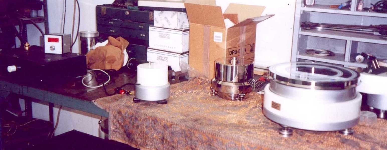

Να και μία άλλη φωτο από το πικάπ (όταν θα το μετέφερα ΟΛΟ, σε μηχανουργείο στη Πάτρα για τεστ...)

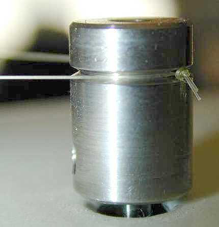

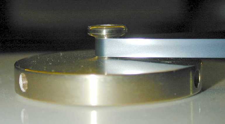

Αυτό είναι το original motor spindle (στη συγκεκριμένη φωτο έκανα χρήση μπετονιάς για κίνηση του πλατώ)
Λίγο πριν κατασκευαστεί το flywheel, για λίγο διάστημα έκανα χρήση και μιας κατασκευής motor spindle με διευρυμένη εξωτερική περίμετρο και χρήση cassete tape στη θέση του ιμάντα:

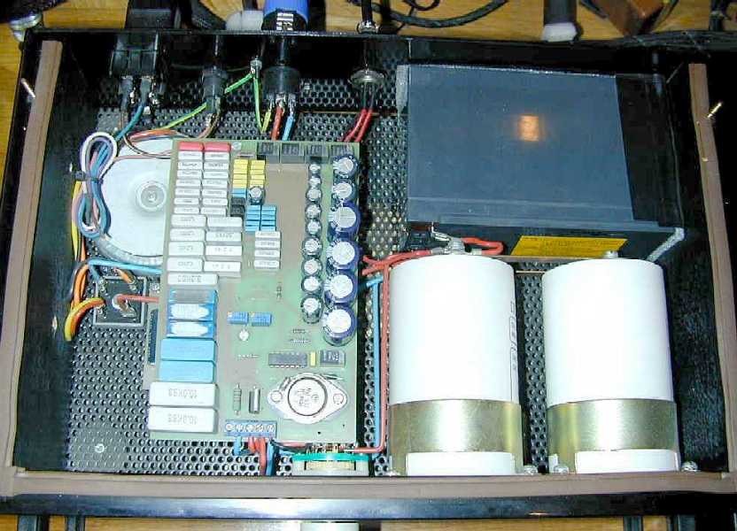

Και το original τροφοδοτικό μπαταρίας:
7VA/12Volts battery p.su.

USD 64.000 το κόκκινο της ferrari !!!
(χωρίς τους βραχίονες.... :140:)

Ελα ρε κι εσύ αμέσως στη τιμή! Μπορείς να πάρεις το φτηνό! Μπα σε καλό σου... :143:

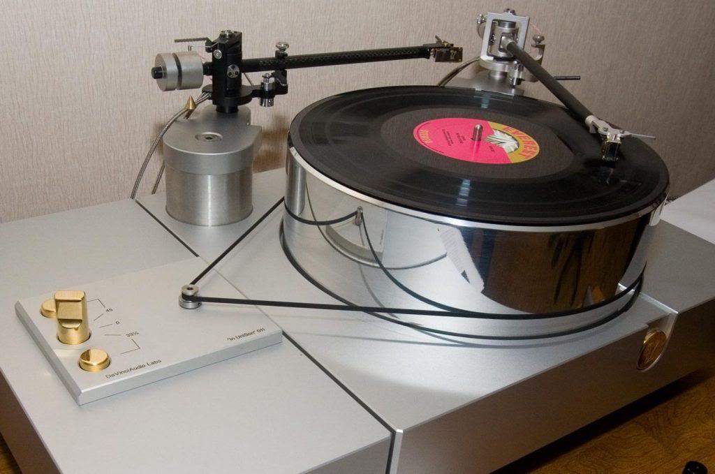

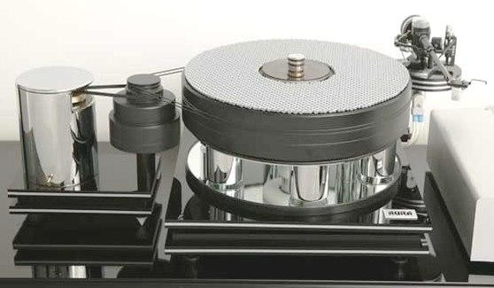

In UniSon / DaVinciAudio, silver anodized, w/ Nobile and Grand Reference Grandezza tone arms.

Η χρήση που λέτε flywheel δεν είναι τόσο συνηθισμένη κι αυτό πιστεύω γιατί απαιτεί λόγω της γρήγορης περιστροφής του πολύ μεγάλη ακρίβεια κατεργασίας (για να μην δημιουργήσει περισσότερα προβλήματα απ' ότι να βελτιώσει) αλλά και γιατί απαιτείται επιφάνεια μεγάλη οπου πρέπει να τοποθετηθεί όλο το πικάπ.
Παραδείγματα χρήσης flywheel μετριούνται στα δάκτυλα το ενός χεριού:
Aura with a 6.85Kg-106rpm f-w (designer: D. Whittaker +)
VPI TNT HR-X, with 2 motors & a 3.6Kg-230rpm
Forsell Air Reference

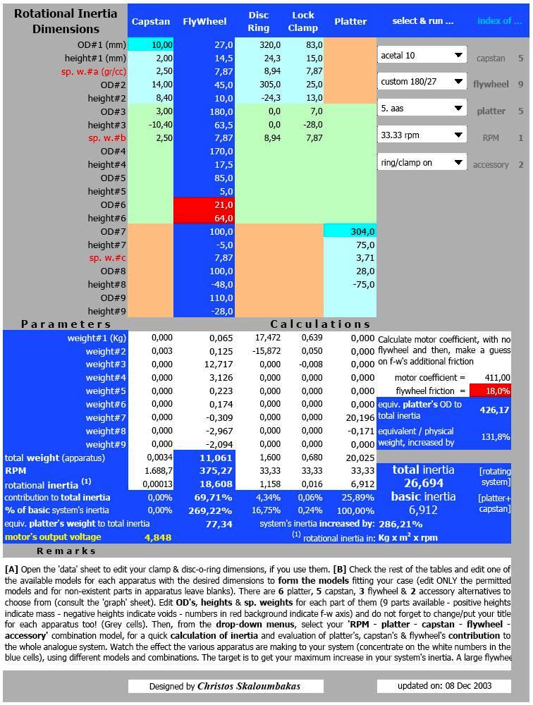

Βεβαίως θεωρητικά πολύ σωστά... Και στο ecxelόχαρτο ήταν όλα ωραία - μαγάλωνα την εξωτερική διάμετρο του f-w, ηύξανα τις στροφές και έπερνα καταπληκτικά αποτελέσματα...
Various inertia calculations put in an 'excel' sheet to find the best combination between weight, OD, ID and rotation of the flywheel

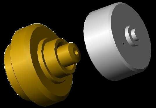

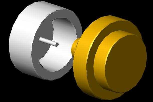

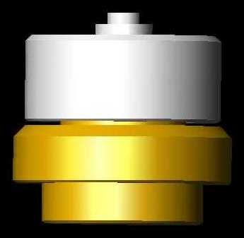

Nα όμως που το Internet καμιά φορά βοηθάει. Μέσω του Αμερικάνικου DIY forum ήρθα σε επαφή με 2 παιδιά από τη Πάτρα που κατακεύαζαν πικάπ τα TL Acoustics και ήταν και πολύ καλοί μηχανουργοί κι έτσι άρχισαν τα πράγματα να ξαναμπαίνουν σε μία σειρά (ήμουν έτοιμος να παρατήσω το project...)
Τους έστειλα λοιπόν τα σχέδια, ανταλλάξαμε ιδέες και τελικά μου έστειλαν προκαταρκτικές AutoCad 3-D pictures...
