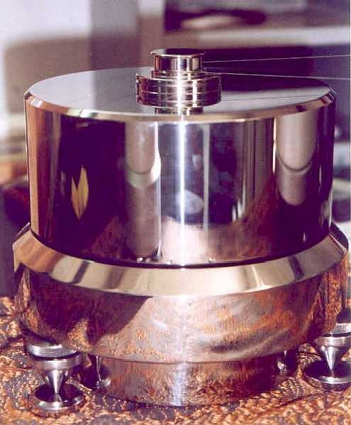

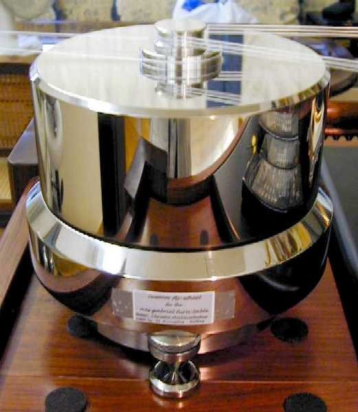

Λοιπον που λέτε, διάφοραι δοκιμαί έγιναν, χάλυβες καταστράφηκαν, ταινίες, μπετονιές, λάστιχα, διαμορφώσεις κλπ, κλπ εδοκιμάσθησαν, μεχρι να καταλήξουμε...
Συγκεκριμένα:
Flywheel No#1 with 8Kg weight, rotating at 400 rpm and having 2 drives (1+1, for open reel tape and cassette tape threads)
Flywheel No#2 with 8Kg weight, rotating at 400 rpm and having 4 drives (3+1, for dental floss threads)
Flywheel No#3 with 11.1Kg weight, rotating at 400 rpm and having 6 drives (5+1, for dental floss threads)
Flywheel No#4 with 11.1Kg weight, rotating at 375 rpm and having 6 drives (4+2, for dental floss or fishing line threads).
Και δεν ήταν το τελικό, τελικά... :143:
Σημείωση: Δεν υπήρξε καμία αλλαγή από την αρχή στο υποπλατώ, αλλά μόνον στο περιστρεφόμενο μέρος και στον άξονα (διαμορφώσεις)

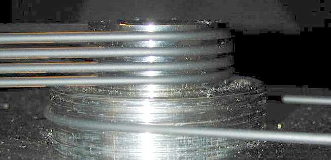

Δύο ακόμα προσπάθειες με τις διαμορφώσεις των drives - όλο και πλησιαζουμε τον στόχο... :136:
Drives from the motor spindle and drives for the platter, with different OD's for extra torque! (testing here: 4 rubber 1mm OD O'Rings used for driving the platter and 2 fishing lines 0.2mm OD used for driving the f-w)
One 2mm thick rubber O' Ring driving the flywheel and 4 (soon 5!) for connecting the f-w with the platter...

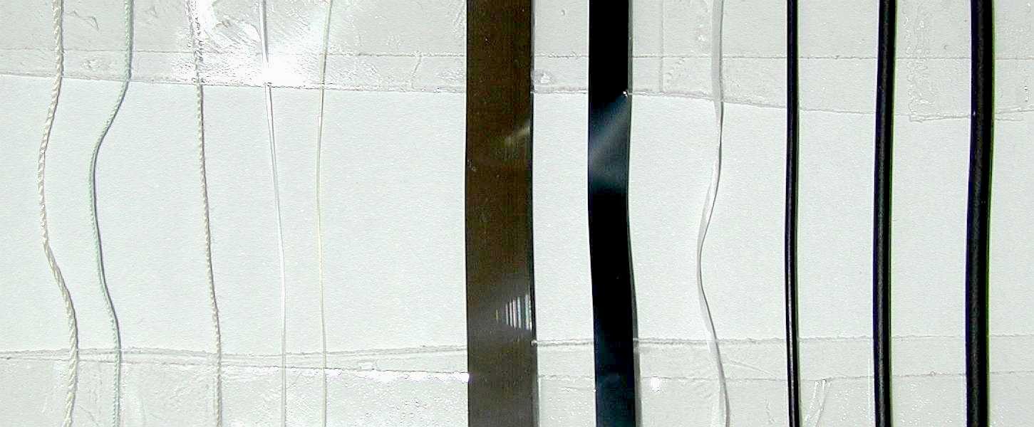

Να και μερικά από τα... υλικά που δοκιμάστηκαν για ιμάντες:
Various material used for driving the platter (and lately the flywheel)

Πριν παρεμβάλλω ένα light θεματάκι, έτσι για πρωινό... να διευκρινίσω τα είδη των "ιμάντων" που έχω δοκιμάσει για τη μετάδοση της κίνησης του πλατώ, γιατί έβαλα χθες τη φωτο χωρίς να κάνω μια περιγραφή
Εξ' αριστερών προς τα δεξιά:
1. διάφορες μεταξωτές κλωστές (3 είδη)
2. μπετονιές (2 διαμετρήματα)
3. flat tapes (από reel to reel και από κασσέτα)
4. Οδοντικό νήμα (ακέρωτο)
5. rubber O' rings (1, 1,5 & 2 mm OD)
Σημείωση: Δεν περιλαμβάνε(ον)ται αυτό(α) που χρησιμοποιώ σήμερα... :137:

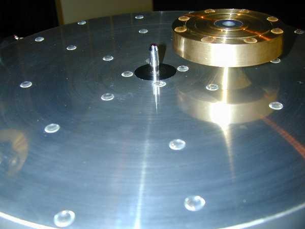

Record mats και Ρουα ματ...

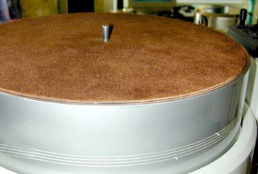

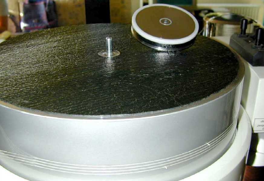

Πριν εγκατασταθεί το flywheel πέρασαν από το πλατώ και διαφορα record mats:
mat#1 The aas gabriel original mat from leather. No record clamp was used at that time.
mat#2 very good mat from carbon fibers hand made by Pluto.
mat#3 (Οχι ακριβώς record mat...) Self adhesive silicon 'tears', put on the platter (out-performed mat#1)
skaloumbakas
4Haris
24.751
1.677
Απάντηση: Μια φορά κι έναν καιρό...

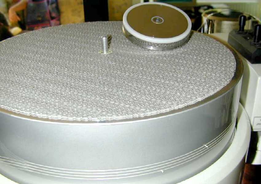

mat#4. 1 mm thin bitumen sheet (out-performed mat#3)
mat#5. Anti-slip thin and soft material, lately used for the Aura t/t, kindly offered by D. Whittaker.
το mat#4 φάνηκε το πιό αποδοτικό, αλλά η λύση η οποία κέρδισε τελικά ήταν...
- η λύση του NO mat at all... η

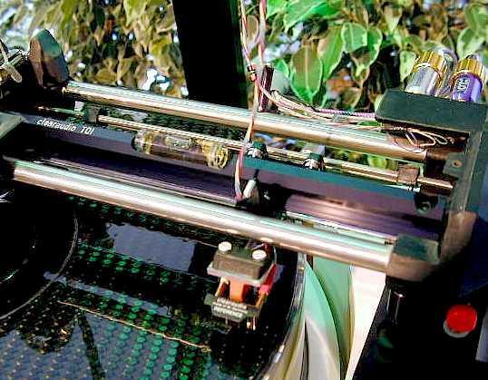

- η λύση του dummy vinyl record (η Clearaudio dίνει ένα)

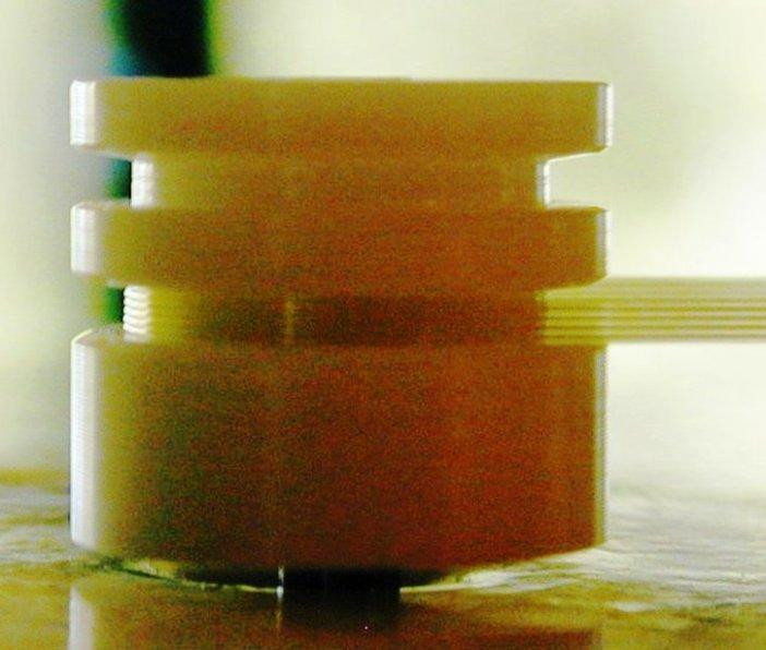

Acetal is not a pill...
Ας το καλό σου βρε Μάνο, σ' ευχαριστώ αλλά με κάνεις και κοκκινίζω... :120:

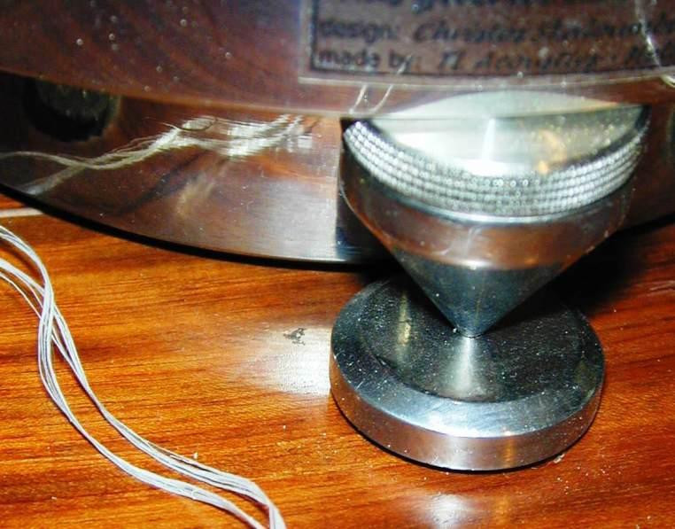

Λοιπόν για να τελειώνω με τις διαμορφώσεις και τους ιμάντες, το motor capstan του spindle πέρασε επίσης από 40 κύματα μέχρι να καταλήξουμε στην ιδανική λύση...
Μέχρι και 5 μπετονιές δοκίμασα για την μεταφορά κίνησης από το μοτερ στο flywheel... :137:
5 x 0.2 mm OD round fishing strings f/motor to flywheel. Durable but slipping. Knots make noise too!
Εδώ το capstan είναι φτιαγμένο από σκληρό πλαστικό που το λένε acetal.
Δοκιμάστηκε επίσης οδοντικό νήμα σε αυτη θέση αλλά φθείρονταν γρήγορα...
dental floss, used as driving string, f/ motor to fw gets deteriorated after a week's use

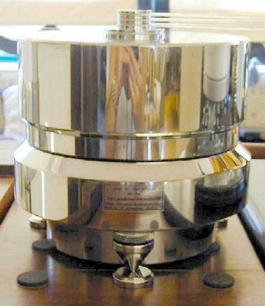

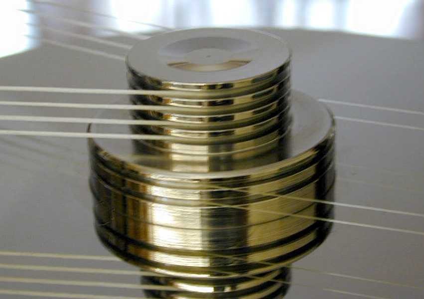

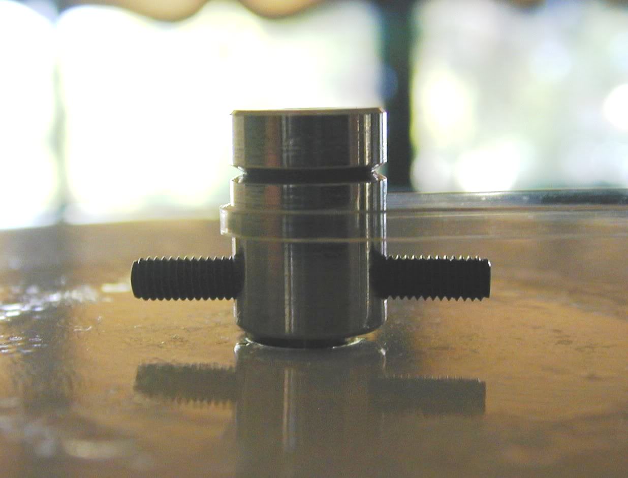

Drives and belts FINAL!!!
τελικά κατέληξα στο εξής σχήμα:
1. motor capstan
2 mm flat polyurethane driving belt from the motor to the flywheel. The original motor capstan is finally implemented but with the groove obviously not used...
2. Flywheel
1 mm flat polyurethane belt f/motor and 5 x 2 mm OD round belts to platter.
Οι ιμάντες παραγγέλθηκαν (με polyurethane grade και διαστάσεις) σε εργοστάσιο στην Αμερική (αφού είχε γίνει και με αυτούς η πρέπουσα ανταλλαγή e-mail... :143:).
