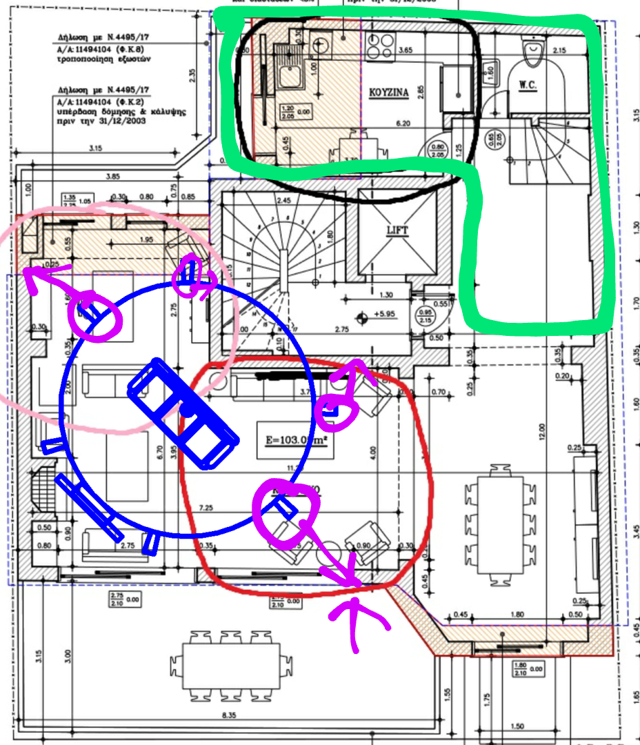

Μόνον ο καναπές θα είναι "κάπως" τοποθετημένος, όλο το υπόλοιπο σπίτι, μπορεί να έχει ότι διαρρύθμιση θέλει η σύζυγος!
Η σύζυγος όμως θέλει μεγαλύτερη κουζίνα κι έτσι θα φτιαχτεί νέα στον ροζ κύκλο.
59.530
145.917
Α, μάλιστα.
Εάν δεν είναι εφικτό η νέα κουζίνα να καταλάβει όλο το χώρο στο πράσινο πλαίσιο
Έστω να βγει ψυγείο και μικρό τραπέζι εκεί έξω, δε ξέρω τι άλλο μπορεί να γίνει, παρά να κάνει bat cave.

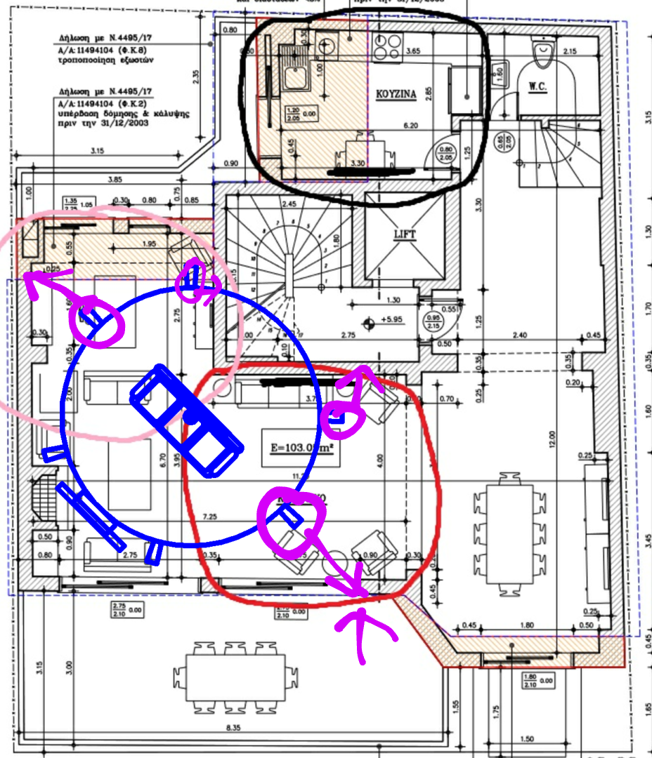

Μετά κόπων και βασάνων, επιτέλους θα έχω τον δικό μου χώρο.
Επειδή θα προχωρήσουμε σε ανακαίνιση του νέου σπιτιού, πρέπει να σκεφτώ τι θα γίνει και με τον χώρο διασκέδασης μου.
Οι χώροι μας όμως είναι λίγο περιορισμένοι.
Σας βάζω το σχεδίαγραμμα του ενός ορόφου και θα σας γράψω τις ιδέες μου και να μου πείτε κι εσείς τις δικές σας.
Αυτή τη στιγμή η κουζίνα είναι στον μαύρο κύκλο.
Ακόμη δε γνωρίζω πόσοθα επεκτείνεται από εκείνον τον χώρο αλλά από τις συζητήσεις που είχαμε δυστυχώς δε θα μπορέσει να γίνει κατά μήκος του καθιστικού.
Έτσι έχω δύο λύσεις:
Α) Στο παρών καθιστικό να στηθεί κάτι σε 5.2.4 ή 5.6.4 (αν χρησιμοποιηθούν με ξεχωριστή είσοδο τα sub των triton) με τα κυρίως ηχεία στις γωνίες του κόκκινου κύκλου.
Β) Να στηθεί εκεί που βρίσκεται η τωρινή κουζίνα. Βέβαια είναι πολύ μικρός ο χώρος, το γνωρίζω. Παρακάτω θα βάλω ένα σχεδιάγραμμα (ας πούμε σχεδιάγραμμα)στο πως περίπου το σκέφτομαι να γίνει. 7.2.4 ή 7.6.4 (αν χρησιμοποιηθούν με ξεχωριστή είσοδο τα sub των triton). Λόγω του μικρού χώρου, για πίσω ηχεία θα χρησιμοποιηθούν Goldenear Aon 3 πάνω στον τοίχο, πίσω από καναπέ. Καναπές διθέσιος ή τριθέσιος θα μπει και oled 83".
Για οροφής θα χρησιμοποιηθούν πιθανότατα Goldenear Aon 3.
Και στους δύο χώρους θα μπουν 2 ζευγάρια Goldenear Triton One, κεντρικό Goldenear Supercenter XXL, 2 SVS PB16.
Δεν είμαι σίγουρος αν θα μείνει ο Trinnov και θα μπουν τελικοί ή θα χρησιμοποιηθει ολοκληρωμένος av.
Τreatment θα γίνει το καλύτερο δυνατόν και αναλόγως του χώρου.
Ένα τρίτο ζευγάρι Triton One που υπάρχει θα μπει παρεά με το lyngdorfάκι στο υπνοδωμάτιο.
Εσείς τι θα προτείνατε από αυτά τα σενάρια;

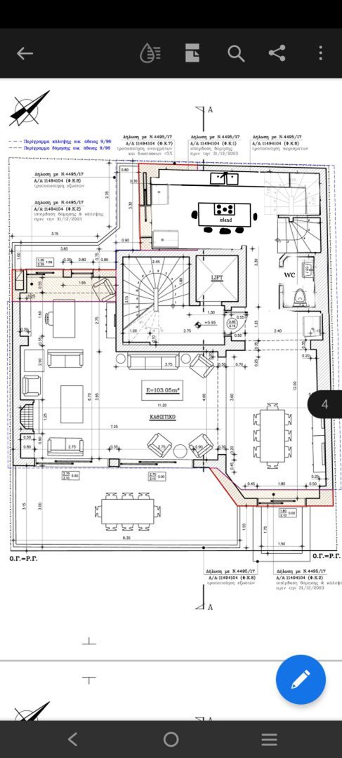

Χωρίς να διαφωνώ, να υπενθυμίσω ότι στο άκρο δεξιά στην κουζίνα, δεν είναι και τόσο ωφέλιμος ο χώρος , λόγω ύψους , εξαιτίας της σκάλας, γιαυτο και είχε μπει εκεί το wc , δηλ για 1,5μ χτυπάς κεφάλι
Ναι , αυτό σημαίνει ότι η κουζίνα (ως πάγκος), επανέρχεται στο πρότερο μέγεθος.
Και ένα θέμα είναι η θέση του ψυγείου
Δεν ειναι τοσο τραγικα τα πραγματα. Ο χωρος με το μειωμενο υψος μπορει να χρησημοποιηθει ως αποθηκη (πολυτιμη στην κουζινα) και μαζι με τις μεσοτοιχιες που φευγουν κερδιζεις τουλαχιστον 1μ παγκο εργασιας + την νησιδα που θα ντουμπλαρει ως εστια/παγκος και τραπεζι για φαγητο, συνολικα πανω απο 2μ επιπλεον χωρος εργασιας και με καλυτερη εργονομια απο πριν.
Το μεγαλυτερο challenge ειναι η τοποθετηση του ψυγειου. Το ψυγειο στο σχεδιο ειναι ντουλαπα και μπορει να τοποθετηθει στη γωνια διπλα στην μπαλκονοποτρα αν και εκει θα δυσκολευει την προσβαση, ειτε να αντικατασταθει με δυο μικροτερα (συντηρηση και καταψυξη ξεχωριστα για να μην χαθει ωφελιιμος χωρος) και να μπει η συντηριση εκει που τωρα ειναι ο νεροχυτης και η καταψυξη να παει στην εσοχη που μενει κενη αναμεσα στο WC και την τραπεζαρια.
Μια αλλη λυση για ψυγειο θα μπορουσε να ειναι ενα custom made επαγγελματικου τυπου (ψυγειο-παγκος) με συρταρια σε οτι μεγεθος βολευει. Το υπαρχον ψυγειο μπορει να μπει και δεξια στον παγκο πριν την αποθηκη, οπου χωραει σε υψος αλλα ετσι χανεται ο χωρος που κερδισαμε με την αφαιρεση του WC οποτε δεν συμφερει.
Κατα τη γνωμη μου προκειται για σημαντικη αναβαθμιση της κουζινας και απο χωρο και απο εργονομια και πιστευω οτι με ενα καλο φωτορεαλιστικο 3D σχεδιο που να δειχνει πως θα γινει, θα πεισθει και η συζυγος.
Αν θα της αρεσει το αποτελεσμα μπορει να δεχθει ακομα και την προταση του ear (λεμε τωρα).

Όπου τα μέιν παραμένουν, με απόσταση ακρόασης ~2,60 και λίγο μεγαλύτερη απόσταση θέασης.
Σε αυτή τη λύση, όλα τα ηχεία του bed layer είναι τοποθετημένα on wall, και "τρώνε" τον λιγότερο δυνατό χρήσιμο κοινόχρηστο χώρο.
Εδώ αξίζει τον κόπο να εντοιχιστούν τα οροφής, σε τμήμα της οροφής που μπορεί να γίνει διάτρητη γυψοσανίδα, καλύπτοντας τον κύκλο ακρόασης.
Τα σαράουντ, κολλητά στους τοίχους, θα πιάνουν ελάχιστο χώρο, και δε θα ενοχλούν.
Ένα laminate δάπεδο με κάποια απορρόφηση, θα σώσει αρκετά την κατάσταση σε ότι αφορά την ηχητική περιποίηση χώρου, σε συνδυασμό με το ταβάνι.
Το μόνο που δε σώζεται εύκολα εδώ, είναι το μπάσο. Θα πρότεινα ένα array στη γωνία πίσω από την οθόνη και 2 σαμπ εντοιχισμένα πίσω από τη θέση ακρόασης, πάνω στη γωνία πίσω από τον καναπέ.
Με αυτό το σχέδιο, γίνεται εφικτή η πιο μεγάλη δυνατή απόσταση ακρόασης, και ο πιο μεγάλος αριθμός καθήμενων ακροατών - θεατών.
