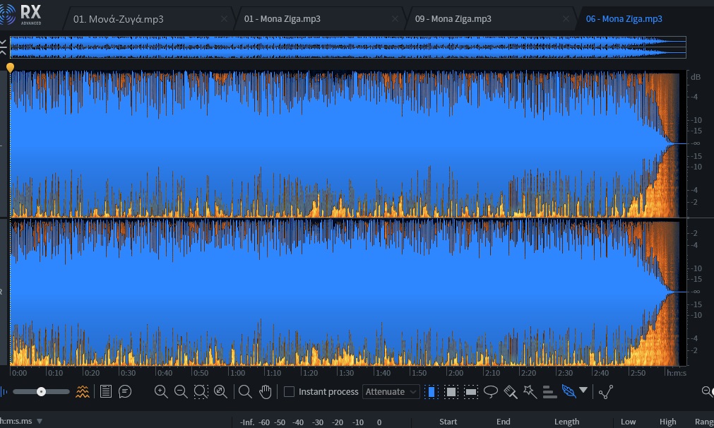

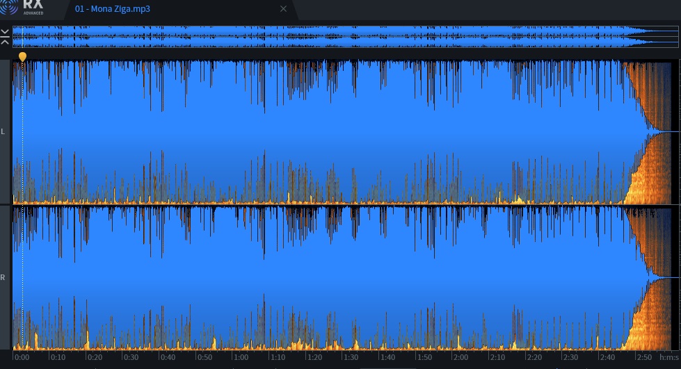

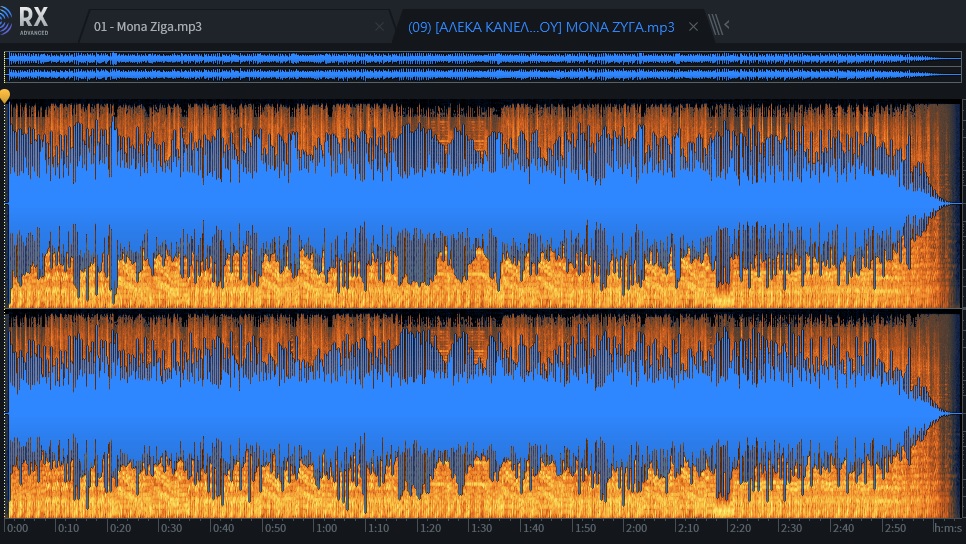

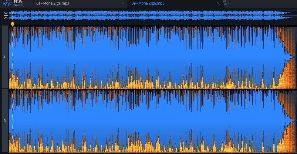

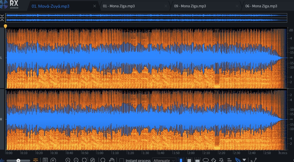

Το Μονά Ζυγά, της Κανελλίδου, επειδή ο δίσκος αυτός "Μικρές Επαναστάσεις" είναι από τα πρώτα που έβγαλε η Minos σε cd, του 1988 (δεν είχα σχεδόν κανένα πιο παλιό όπως πρωτοβγήκε σε cd, ίσως κάποιες συλλογές της Αλεξίου και του Πάριου που τα έβγαλε η Minos σε cd το 1987-88), και έχει μπει σε πολλές συλλογές με επιτυχίες της Αλέκας Κανελλίδου, όσο περνάνε τα χρόνια υπάρχει με διαφορετικές κυματομορφές! Το έχω σαν μέτρο σύγκρισης γιατί λίγα cd έχω βρει στην αρχική τους μορφή και επειδή έχει μπει σε πολλές συλλογές.
1988 (CD Μικρές Επαναστάσεις)
1997 (Συλλογή περιοδικού Best Of Αφιερωμένο Εξαιρετικά)
2000 (Συλλογή Best Of Αξέχαστες Επιτυχίες)
2002 (Συλλογή Best Of Μικρές Νυχτερινές Ιστορίες)
2013 (Συλλογή Best Of Ανθολογία)
Το πρώτο ακούγεται χαμηλά αλλά καθαρά. Και να σημειώσω ότι είναι περίεργο ότι το επόμενο τραγούδι του cd το "Γύρνα σε εκείνη" ακούγεται ακόμα χαμηλότερα και μετά στο τρίτο κομμάτι ανεβαίνει πάλι η ένταση στα επίπεδα του πρώτου. Αλλά μιλάμε για cd που βγήκε πριν από 36 χρόνια και δεδομένης της σπανιότητας είναι οκ.
Του 1997 ακούγεται άψογα πραγματικά. Του 2000 επίσης, αν και δυναμώνει αισθητά, πολύ καλό, του 2002 επίσης παρόμοιο με του 2000 ηχητικά
Του 2013 έχουν φλατάρει την κυματομορφή (μου έχει πει γνωστός μου, ότι κάτι τέτοιο σκληραίνει τον ήχο, αλλά αρέσει στις δισκογραφικές). Ακούγεται πολύ κλειστό,ξερό, μπάσο, καθόλου φυσικός ήχος και χάνεται η κάθε λεπτομέρεια. Τα φωνητικά ακούγονται από βάθος και το αυτί μου προσέχει περισσότερο την παραμόρφωση. Γενικά σε αυτή τη συλλογή όπως και σε άλλων καλλιτεχνών τα remasters που έγιναν μετά το 2005 είναι πολύ "παγωμένος" ήχος και κάπως τεχνητός.

1988 87.6db
1997 91.0 db
2000 96.0 db
2002 96.2 db
2013 97.5 db
Και είναι και πιο "κλειστό" του 2013 δηλαδή έχει πέσει και extra remaster, επεξεργασία στο επεξεργασμένο. Δυστυχώς πολλές εταιρείες, από ένα σημείο και μετά, δεν έπαιρναν τις αρχικές μήτρες αλλά τα wav από ένα cd και έκαναν επεξεργασία της επεξεργασίας κλπ.
Αυτό που φταίει περισσότερο, δεν είναι τόσο η ένταση στα 97.5 db γιατί πολλά όταν κυκλοφορούσαν από το 2000 και μετά πήγαιναν στα 95-97db αλλά ακούγονταν άψογα.
Αλλά το να παίρνεις ένα κομμάτι που η αρχική του ένταση είχε μπει στο cd στα 87.6 και να το ανεβάζεις 10 decibels αυτό είναι το χειρότερο, προκαλεί παραμόρφωση.
