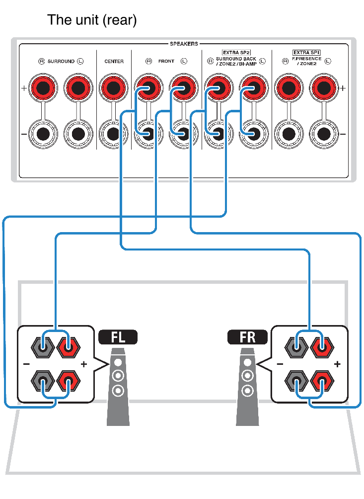

Το έγραψα λίγο μπακαλίστικα για να καταλάβει επειδή ο ενισχυτής είναι 7Χ95 watt
Στο bi-amp ο ενισχυτής θα στείλει ένα σήμα στο low και ένα σήμα στο high.

Φιλε #ThanasisR επειδη αυτό προσπαθώ να καταλάβω απο την αρχή, ο ενισχυτής όντως δίνει 7x95 watt? Όταν στο εγχειρίδιο γράφει "95 watts per channel (8 ohms, 20Hz – 20kHz, 0.08% Clear, 2 channels)" αυτό δεν σημαίνει οτι οι προϋποθέσεις για να δώσει 95 watt είναι να λειτουργούν 2 μόνο κανάλια και αυτά στα 8Ω?
Τα Concept 20 είναι 6Ω και όπως έγραψα θα λειτουργούν όλα τα κανάλια ταυτόχρονα.
Συγνώμη εάν γίνομαι λίγο κουραστικός επαναλαμβάνοντας την ερώτηση αλλα προσπαθώ να καταλάβω πως λειτουργεί το όλο θέμα με το power output per channel και άν θα έχω θέμα συμβατότητας του ενισχυτή με τα συγκεκριμένα ηχεία... :dance:

Πάλι νομίζω δεν μας τα λες σωστά , «ένα είναι το σήμα »και ο ενισχυτής δεν καταλαβαίνει ποιο καλώδιο συνδέεις που .
Ναι, έτσι είναι. Για να δώσει αυτά τα 95 watt απαραίτητη προϋπόθεση είναι να παίζουν μόνο 2 ηχεία-κανάλια. Αν τα βάλεις να παίζουν όλα, τα watt θα είναι λιγότερα και για αυτό ευθύνεται το τροφοδοτικό του ενισχυτή.
Μάλλον παίζουμε με τις λέξεις υπάρχει και αντίστοιχη συνδεσμολογία για bi-amp

Απλά με την υποτιθέμενη διενίσχυση, θα δίνεις θεωρητικά 95 στο γούφερ και 95 στο τουτίτερ , ανά κανάλι , αλλά διαφορά δεν πρόκειται να ακούσεις. 95 βατς στο τουτίτερ είναι ικανά να το κάνουν αεροπλάνο.

Τα τουίτερ δε θέλουν και πολλά watt για παίξουν το θέμα είναι με τα μπάσα και αν στείλει τα 95 μόνο στα γούφερ ίσως να δουλεύουνε λίγο καλύτερα.
Τώρα αν το γούφερ είναι 6,5ιτσο η μικρότερο μπορεί να μη καταλάβει τη διαφορά.

Τωρα πως ενας ενισχυτης ενω ειναι 2*95w κανει δι-ενισχυση το καθε καναλι χωριστα (190w)
Δεν βγαζει νοημα . Ασ το πει bi wiring .
bi wiring δεν είναι, αφού κάθε καλώδιο συνδέεται σε ξεχωριστό ενισχυτικό στάδιο.
Οκ, για να ξεμπερδευτούμε λίγο ας υποθέσουμε για ένα λεπτό οτι δεν συνδέω τα ηχεία με bi-amp σύνδεση αλλα με ένα καλώδιο και το bridge που έχει επάνω. Ο κατασκευαστής των ηχείων δίνει recommended 25w-75w, άν συνδέσω λοιπόν ένα κανάλι στο κάθε ηχείο το πολύ που θα μπορούσε να δώσει ο ενισχυτής θα ήταν 95w στα 8Ω άρα περισσότερα ακόμη σε 6Ω. Είναι οκ να λαμβάνει το κάθε ηχείο απο το κανάλι του ενισχυτη περισσότερα watt απο τα maximum recommended του κατασκευαστή ή μπορεί να πάθει ζημια (π.χ. θα πρέπει να προσέχω να μην ανεβάζω πολύ την ένταση ή οτιδήποτε άλλο??)

Θα λάβει περισσότερα watt μόνο όταν θα γυρίσεις το volume πολύ δεξιά, σε σημείο που τα ηχεία θα παίζουν πολύ δυνατά. Αν ακούσεις παραμόρφωση τότε, θα το καταλάβεις να μην το βάλεις πιο δυνατά. Αν δεν ακούσεις και συνεχίσεις να δυναμώνεις, κάποια στιγμή τα woofers θα τερματίσουν τη διαδρομή τους και θα χτυπάνε πάνω στο μεταλλικό σκελετό. Αν δεν χαμηλώσεις, θα καεί η μόνωση από το πηνίο τους με αποτέλεσμα να μυρίσουν και να βραχυκυκλώσουν. (Αυτό όταν ο ενισχυτής έχει πολλή δύναμη). Αν ο ενισχυτής έχει παραπάνω δύναμη αλλά όχι τόσο πολύ, τότε η παραμόρφωση που θα βγάλει (και οφείλεις να την ακούσεις και να χαμηλώσεις) θα παράξει αρμονικές σε υψηλές συχνότητες και θα κάψεις το tweeter.
Καλύτερη η διενίσχυση πάντως.
