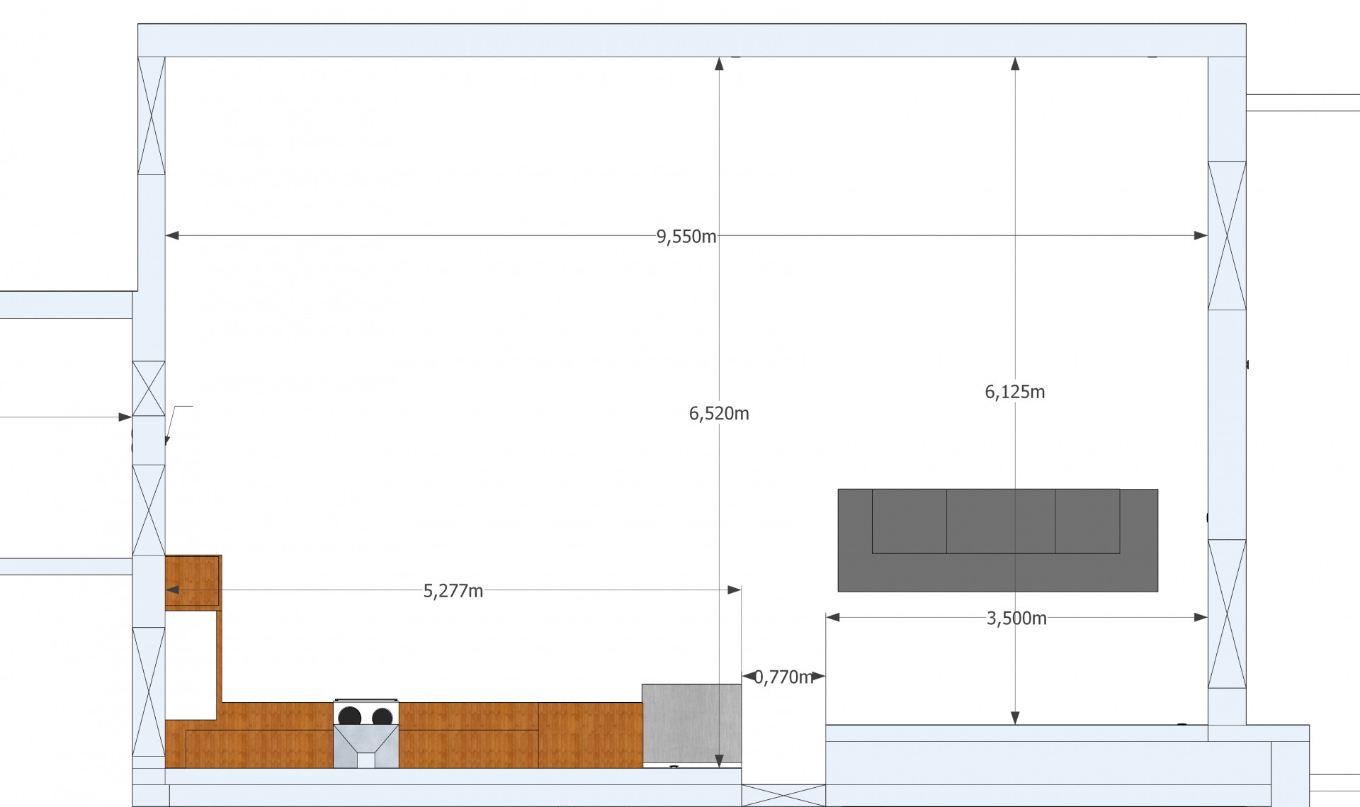

Μετά από αρκετή υπομονή τελικά γκρέμισα τους ενδιάμεσους τοίχους στο σπίτι μου και έχω πλεον τον εικονιζόμενο ενιαίο χώρο περίπου 60 τετραγωνικών. Το σπίτι είναι σχετικά χαμηλοτάβανο, ύψος 2,62μ σε πολυκατοικία. Ο σκοπός μου είναι να φτιάξω home cinema στο δεξί μέρος του χώρου, με την οθόνη 140-160" να είναι στον τοίχο πάνω δεξιά στο σχέδιο και τον καναπέ στα περίπου 5μ.
Θα ηθελα λοιπον τις προτάσεις σας σε ηχεία με budget γύρω στα 2Κ για να πάμε σε 7.1.4 καθώς και τον ανάλογο ενισχυτή που από ότι διαβάζω εδώ θα βγεί γύρω στο 800άρι από Γερμανία. Εμφανισιακά θα ήθελα κάτι σχετικά κομψό καθώς παρόλο που δεν υπάρχει waf θα ήθελα ο χώρος να είναι ελκυστικός.
Επίσης επειδή τώρα βρίσκομαι στη φάση του περάσματος των ηλεκτρικών από τους τοίχους, θα ήθελα τις συμβουλές σας στο πέρασμα των καλωδίων των ηχείων.
Για τα 4 ταβανάτα ηχεία, μιας και η γυψοσανίδα μάλλον αποκλείεται λόγω ύψους τι θα προτείνατε; τα καλώδια για αυτά πως να τα περάσω;

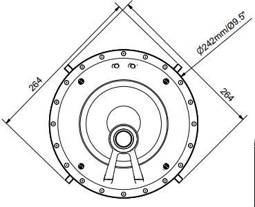

35
43
Εγώ γιατί βλέπω 26,4cm?
εξωτερική διάμετρος πρέπει να είναι αυτό
[DOUBLEPOST=1530010854][/DOUBLEPOST]https://www.dali-speakers.com/media/1672/phantom-e-series-whitepaper.pdf
εδώ δίνει το Ε-60 σαν 28.5x9.95cm
το backbox όμως το δίνει οτι έχει βάθος 29cm, μάλλον απαγορευτικό για την περίπτωση μου

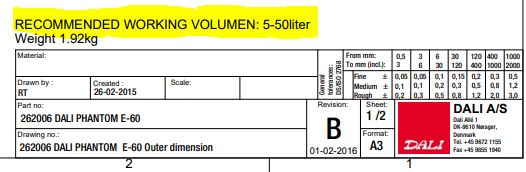

Μπορείς να φτιάξεις και δικό σου κουτί,στις διαστάσεις που σε βολεύουν,σύμφωνα με τα recommendations όγκου καμπίνας για το ηχείο από την εταιρία.

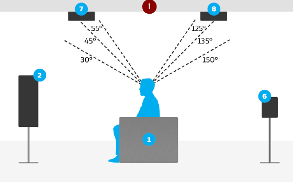

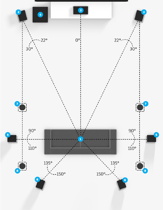

Υπολόγισε το ύψος των surround στο 1,00-1,20 μέτρα.
Για την τοποθέτηση των Atmos: υπολόγισε από τώρα την θέση του καναπέ. Με βάση αυτό, ορίστε μια κάτοψη τοποθέτησης των ηχείων
Τα ηχεία Atmos (7, 8) πρέπει να είναι ευθυγραμμισμένα με τα left, right.
Η τοποθέτηση των atmos τώρα σε σχέση με την θέση ακρόασης (πού δηλαδή θα είναι το κεφάλι του ακροατή) και με -σχετικό- δεδομένο ότι το ύψος των ηχείων θα είναι στα 2,50 μέτρα, με βάση αυτό
μπορούν να τοποθετηθούν στις εξής εναλλακτικές θέσεις:
1. 1,00 μέτρο από την θέση ακρόασης μπροστά και πίσω, δηλαδή 1-7=1,00 μέτρα, 1-8=1,00 μέτρα
2. 1,40 μέτρα από τη θέση ακρόασης
Στη δεύτερη περίπτωση υπάρχει το πλεονέκτημα του πιο ευρέος ηχητικού πεδίου στα εφέ Atmos, αλλά με δεδομένο το μικρό σχετικά ύψος του δωματίου, δεν ξέρω αν είναι σωστό να τοποθετηθούν τόσο μακριά. Μια ερώτηση στον @Μανώλης Κ. θα ήταν χρήσιμη.
Αυτά, κι εδώ είμαστε. :wink:

Ευχαριστώ πάρα πολύ για την απάντηση, είναι πολύ κατατοπιστική! το ένα θεματάκι που εντοπίζω είναι πως το ηχείο 5 δύσκολα θα φύγει πιο δεξιά από την ευθεία των άλλων ηχείων. Πόσο δεξιά θα ήταν ικανοποιητικό; αν είναι για 20-30 πόντους κάτι μπορεί να γίνει.
Όσον αφορά το ταβάνι αφού τώρα είναι γιαπί ο χώρος θα τραβήξω και τα καλώδια στο ταβάνι και βλέπουμε σε ποιά λύση γυψοσανίδας θα πάω.
Για να καλύψω τον χώρο μου ποιά ηχεία θα προτείνατε; πχ σε dali βλέπω οτι αν παω σε
zensor 7 και vocal μπροστά και για τα 4 surround τα zensor 1, ταβάνι τα Phantom e-60 και sub to Dali SUB E-12 F πιάνω τα ~2500 . αξίζει να πάω σε κάτι τέτοιο ή να κάνω οικονομία πχ με πιο μικρά phantom ή και τα μπροστά zensor να γίνουν 5;
Timaras
2.985
2.153
Ιδανικά,τόσο ώστε να απέχεις το ίδιο και από τα surround back.
