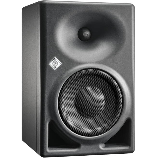

Ναι, αλλά λέει:
Max. SPL υπολογισμ. στο μισό διάστημα σε 3% THD στο 1 m (κατά μέσο όρο μεταξύ 100 Hz και 6 kHz): 118.7 dB SPL
Πάρτε SUB.

Και το γράφημα:
Όχι μόνο θέλει SUB, πρέπει να το κόψεις και ψηλά, πάνω από τα 100Hz.

Ερώτηση:
Γίνεται Αυτό? ....39hz +- 3db (με αυτές τις διαστάσεις καμπίνας και μεγαφώνων)!
Βεβαίως γίνεται.
Το νόημα αυτής της προδιαγραφής, είναι ότι ο δορυφόρος είναι ικανός να δουλέψει με κρος στους 80 κύκλους.
Μην παρεξηγηθεί η προδιαγραφή και νομίζεις ότι βγάζει μπάσο μέχρι τους 40 κύκλους, προς θεού δηλαδή, δεν.
Και βεβαίως 6,5-αρι μη σκεφτείτε καν να το στήσετε στα 2μ απόσταση ακρόασης, θα είναι τόσο μακριά που θα το χάσετε.
