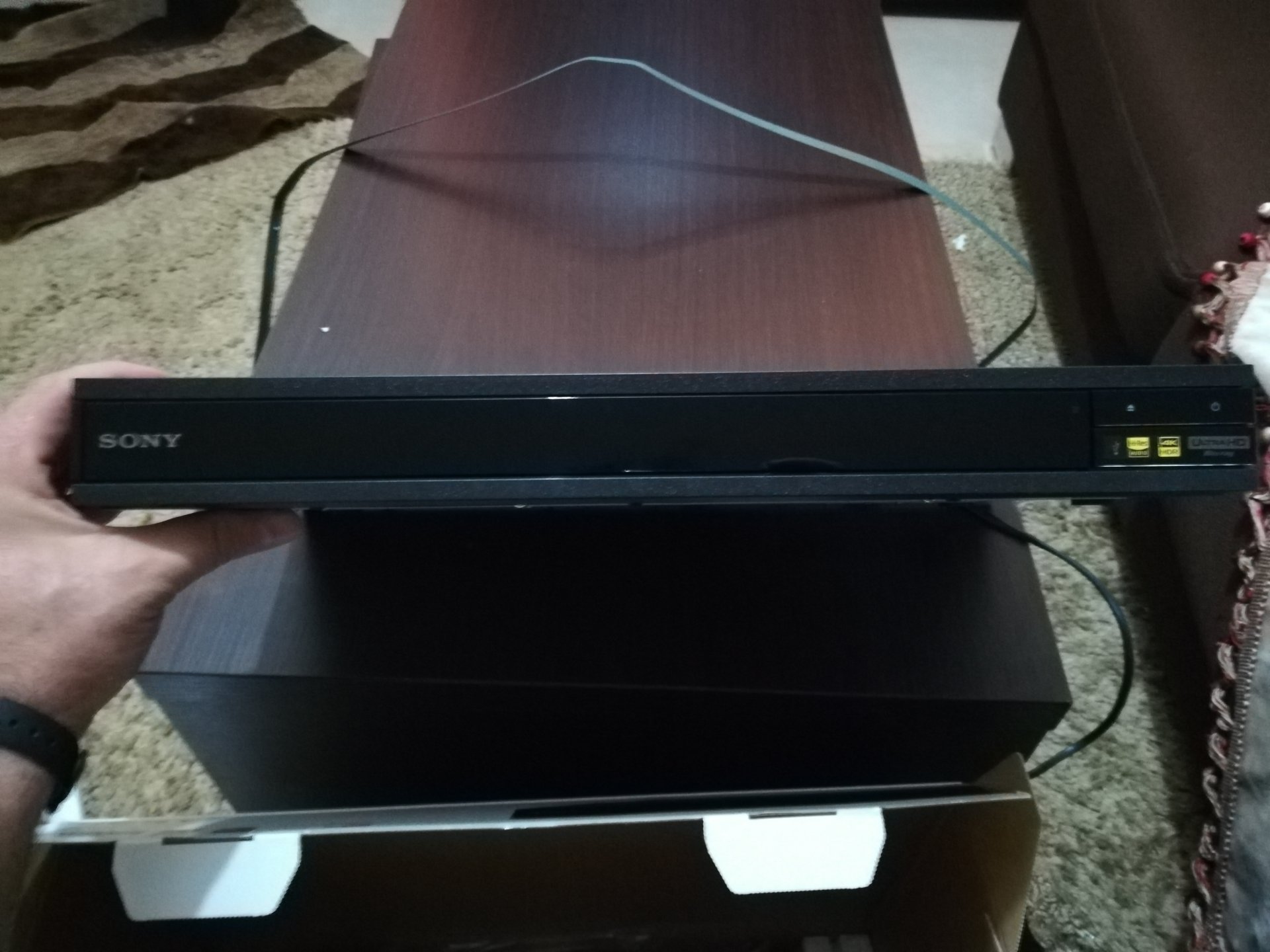

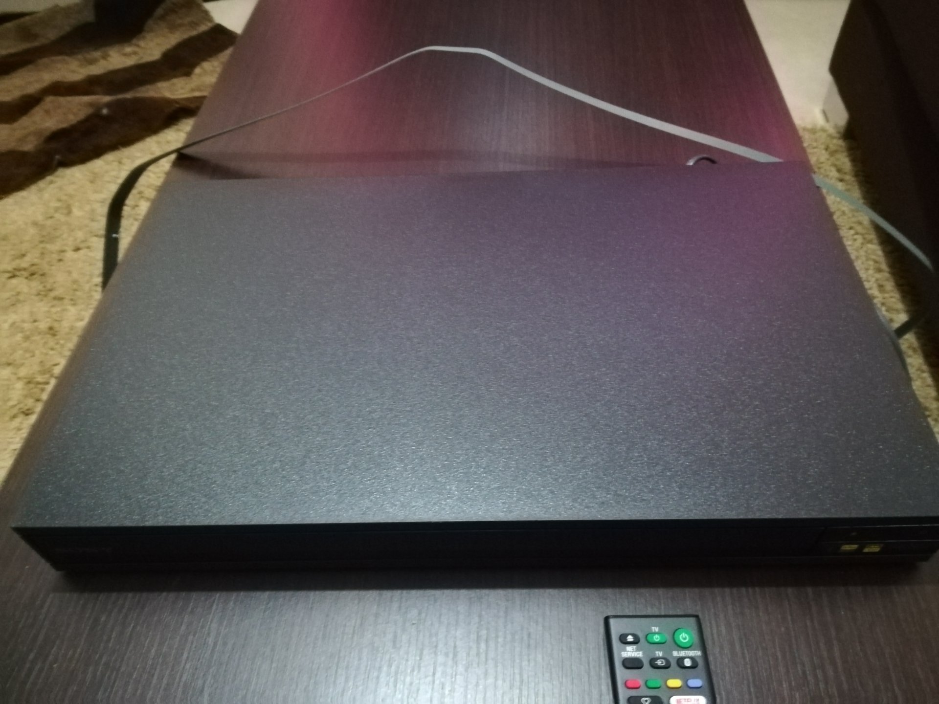

Και πήρα και ένα Blu Ray 4K να δω το φως μου.. View attachment 112223 View attachment 112222

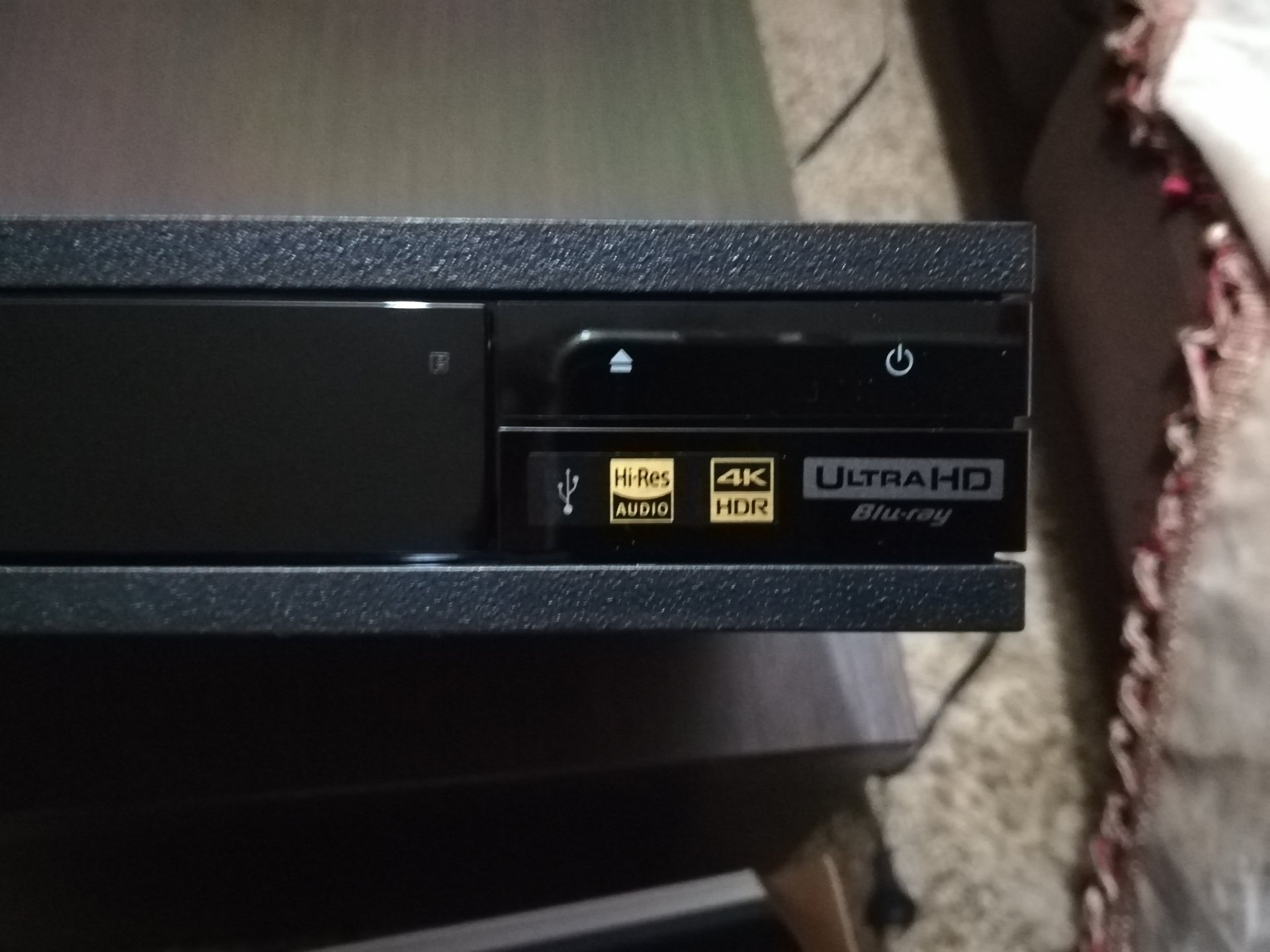

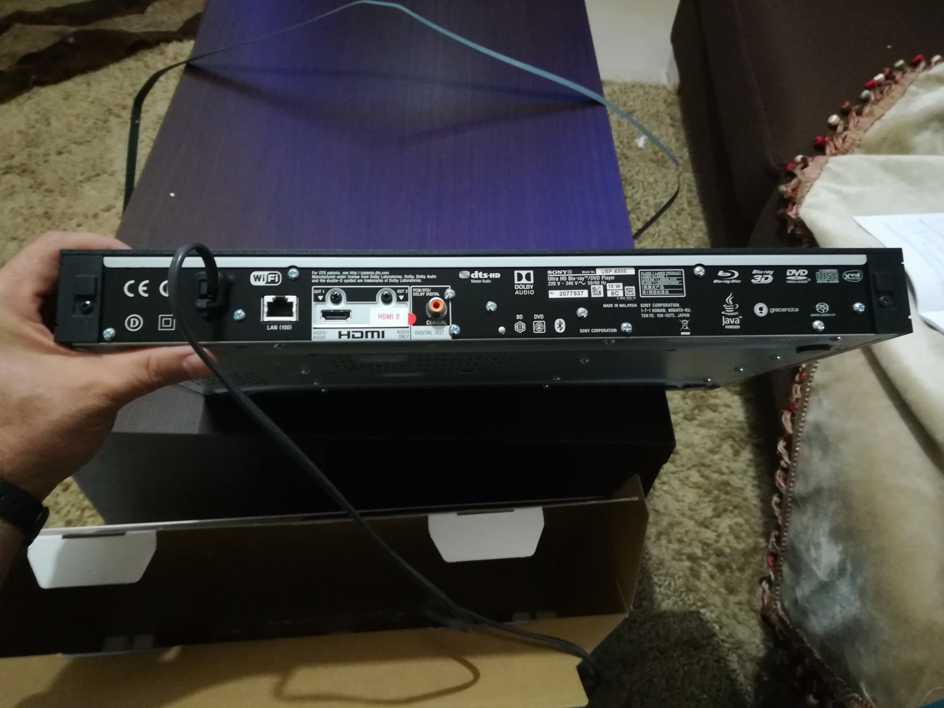

Κάτω από το αυτοκόλλητο, έχει δεύτερο βύσμα HDMI;
Από κει, αν έχει, στέλνει σε 8 streams (7.1) σε pcm (αποκωδικοποιημένα) τα πάντα όλα;
Αν έχει, κάνε δοκιμή..

Ναι έχει δεύτερο hdmi έτσι το σύνδεσα το πρώτο στην TV και το δεύτερο (audio only) στον ενισχυτή.

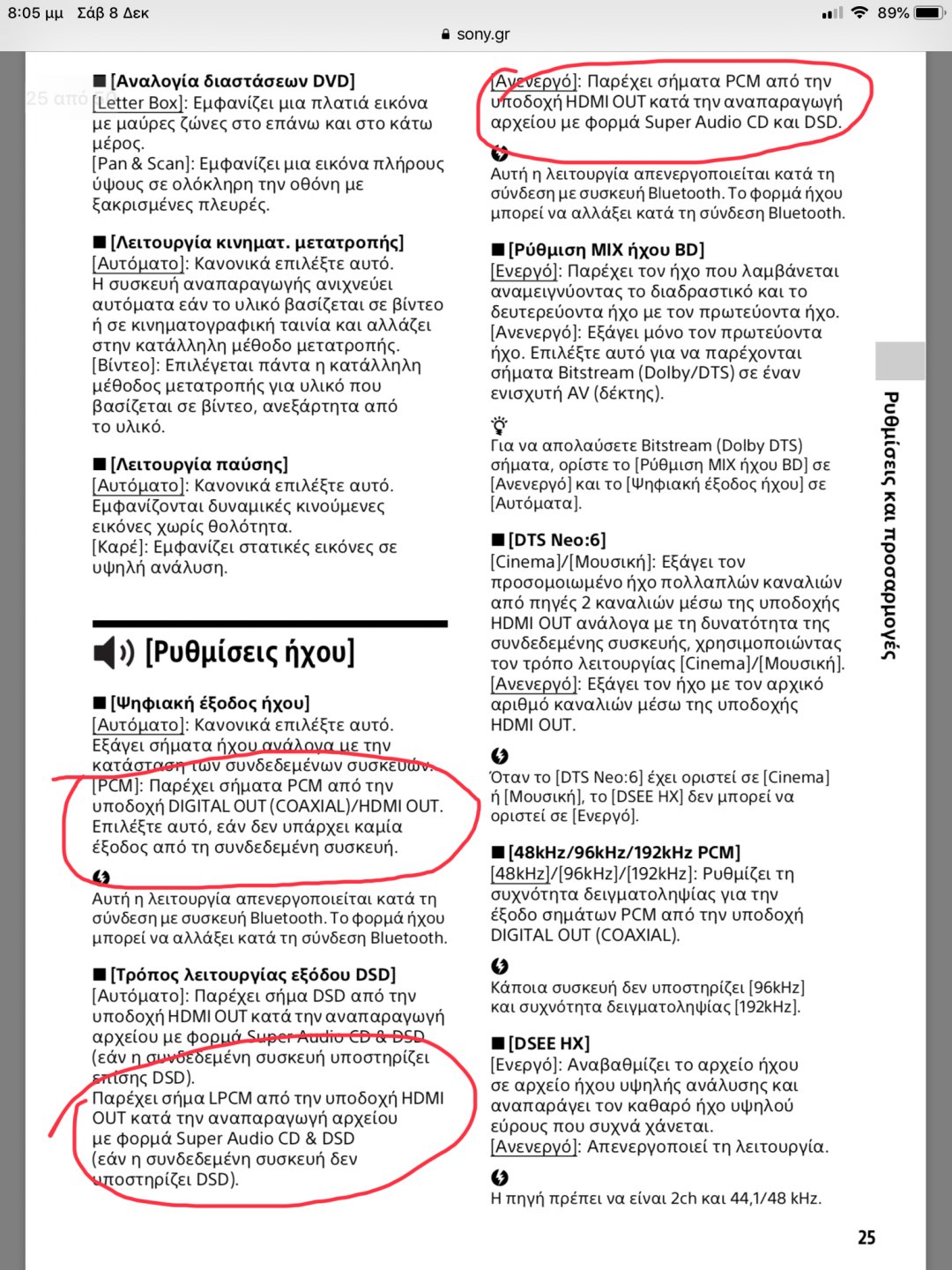

Σύμφωνα με το manual ναι
1.076
3.053
Ευχαριστώ για την απάντηση, είναι αυτό που είχα υπόψιν μου από πριν. Δυστυχώς η Sony , όπως καταλαβαίνω από το manual, δε διευκρινίζει αριθμό καναλιών PCM σήματος. Δεν εννοείται σε καμία περίπτωση , όπως θα φανταζόταν ίσως κάποιος, οτι 5.1 ή 7.1 σήμα θα μετατραπεί σε αντίστοιχο PCM.
Το έψαχνα αρκετά το θέμα, χρειαζόμουν το πολυκάναλο PCM.
Παίρνοντας λοιπόν το BDP-S6700 Blu-ray ("καλό" full HD player) , διαπίστωση στην πράξη οτι αλλάζοντας το Auto σε PCM έπαιρνα πάντα 2κάναλο ήχο, ασχέτως αρχικού υλικού :mad::mad::mad:. Το manual είναι πάνω-κάτω παρόμοιο με το παραπάνω απόσπασμα, άλλα λόγια ν' αγαπιόμαστε!

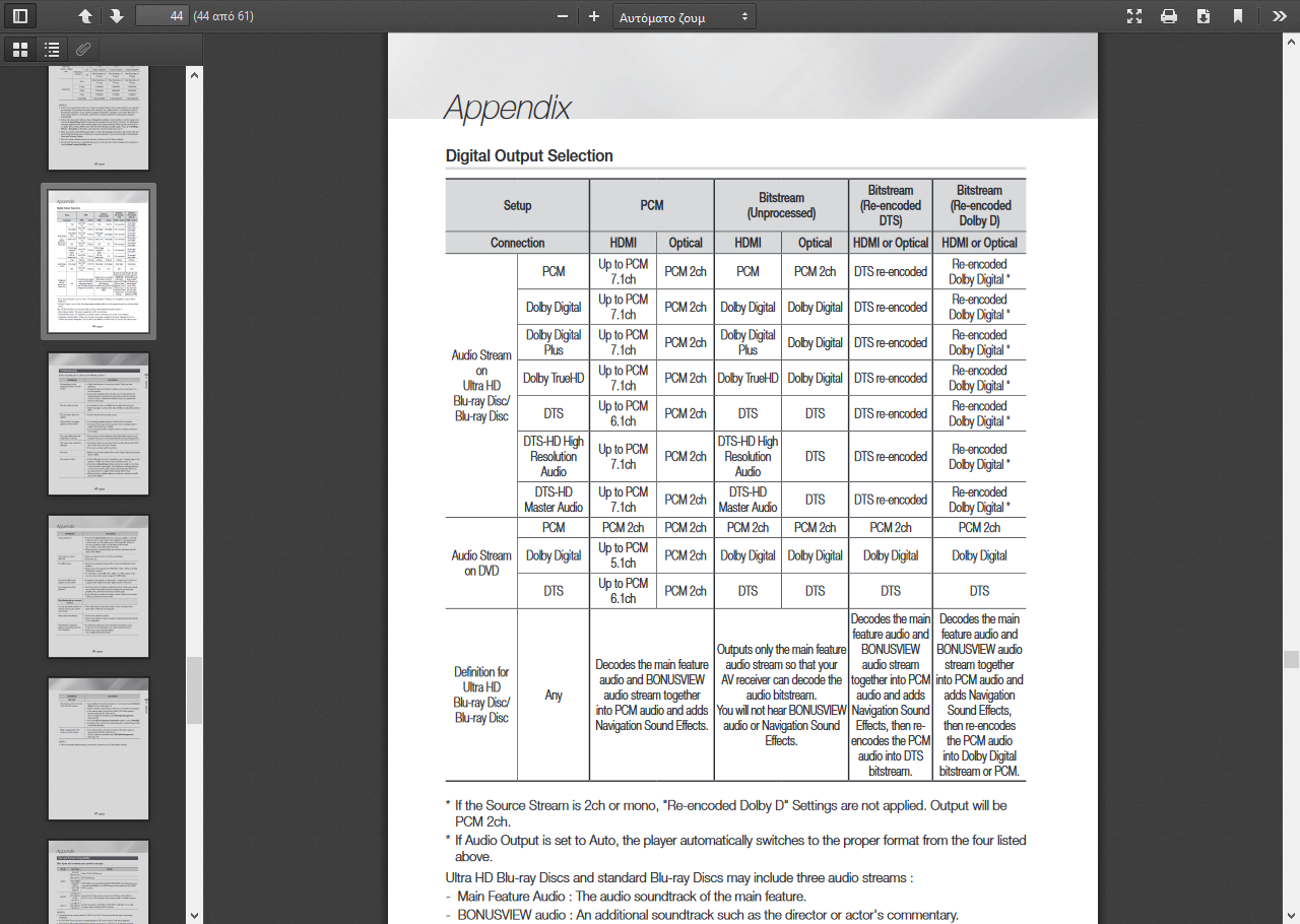

Το έψαξα με τα 4Κ player λοιπόν (όπως αυτό που μιλάμε), αλλά άκρη δεν έβγαλα, οπότε για να σιγουρευτώ κατέληξα σε Samsung, που είναι σαφέστατη στα εγχειρίδια, τουλάχιστον όσον αφορά αυτό το θέμα.
