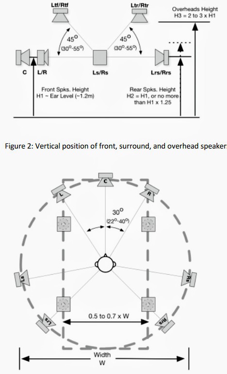

Μιας και η κουβέντα είναι πάντα σχετική με τις αποστάσεις ακρόασης, που τελικά καθορίζονται αυστηρά από τα ηχεία, να γράψω κάτι για τα ΑΤΜΟΣ. Που δεν ξέρω αν το έχει παρατηρήσει κανείς γιατί δεν είδα κάτι σχετικό να έχει γραφτεί στο φόρουμ.
Το μέσο ύψος σε μια τυπική σημερινή κατοικία είναι 2,7 μ. (αλλά και σε παλιότερα σπίτια, άντε να ήταν 3-3,5 πολύ λέω) Τα αυτιά του καθιστού ακρατή είναι περίπου στο 1,00 με 1,20. Απόσταση ακρόασης 1,5 με 1,7 δηλαδή. Άσχετα από τις αποστάσεις ακρόασης στο οριζόντιο επίπεδο, αυτές στο κάθετο είναι αναπόδραστες και επιβάλουν γούφερ 6'' με 6,5'', σε καμιά περίπτωση μεγαλύτερο. Αν λοιπόν οι οριζόντιες αποστάσεις είναι της τάξεως των 2 μ. και άνω δεν μπορεί να εφαρμοστεί η θεωρία "ίδιοι δορυφόροι παντού".
58.477
144.354
Όοοοοοοοοοολα τα ηχεία, έχουν ένα χρήσιμο εύρος απόστασης ακρόασης.
Όλα. Ανεξαιρέτως.
Τα νιαρφιλντ, χονδρικά παίζουν 0.5-2μ.
Τα μιντφιλντ, χονδρικά 2-4μ.
Τα φαρφιλντ, πάλι χονδρικά, 4-8μ.
Για μεγαλύτερες αποστάσεις, τα public address (PA) τα οποία ας πούμε αναγράφουν 10-25μ, 20-50μ, κλπ.
Βεβαίως, κάθε ηχείο αξιοπρεπές, αναγράφει επακριβείς τιμές ιδανικού εύρους απόστασης ακρόασης.
Εκτός αυτών των ορίων, αδικείς το ηχείο, δε παίζει σωστά.
Είναι ανοησία να πάρεις φαρφιλντ ηχείο για χρήση στα 2,5-3μ, εκτός των προδιαγραφών του. Εντελώς βλακεία μάλιστα, πόσο μάλλον στο 1,5 και στα 2μ... Πάρε μιντφιλντ άνθρωπε.. πάρε νιαρφιλντ, πάρε το σωστό ηχείο για την απόσταση ακρόασης!
Λάθος τα υπολογίζεις.
Τα πάνω ηχεία δεν είναι στην ευθεία πάνω από το κεφάλι σου, αλλά ας πούμε το εμπρός δεξί άτμος είναι στην ευθεία περίπου του εμπρός δεξιού ηχείου σου, δηλαδή τυπικά 1-1,5μ προς τα δεξιά, και περίπου 1,5μ πιο μπροστά από τη θέση ακρόασης, για να επιτευχθεί η σωστή γωνία.
Υπάρχουν οι τύποι, οι γωνίες, τα calculators, όλα.
Έτσι, μια χαρά μπορεί να είναι στα 2,5μ απόσταση από το αυτί σου το εμπρός άνω δεξί ηχείο, σε δωμάτιο τυπικού ύψους.
εν ολίγοις, τα άτμος ηχεία είναι πολύ κοντά στα εμπρός κυρίως ηχεία και στα πίσω σαράουντ, αλλά στο ταβάνι, κι όχι στην ευθεία του κεφαλιού σου, οπότε η απόσταση εύκολα είναι μεγάλη.
