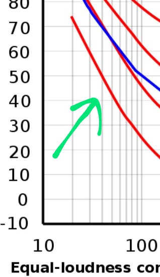

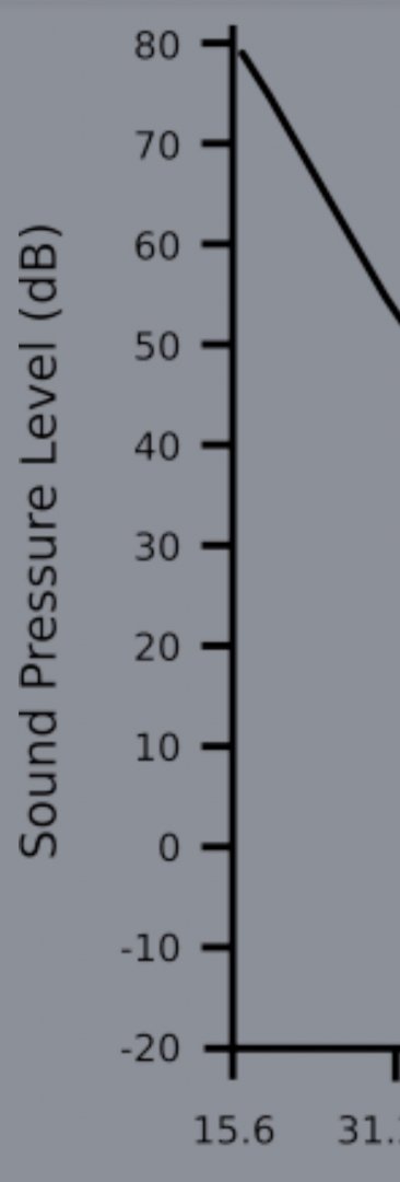

Χάριν διευκρίνησης, να δείξω ποιο ακριβώς είναι το όριο στάθμης, κάτω από το οποίο είναι εντελώς μη αντιληπτές, μη ακουστές οι χαμηλές συχνότητες, σε νέους ανθρώπους με άριστη ακοή.
Αυτή λοιπόν είναι η ουδός ακοής, στην οποία είναι μόλις αντιληπτή η κάθε συχνότητα, μόνη της, σε θάλαμο νεκρικής σιγής, υπό εργαστηριακές συνθήκες ελέγχου, πλήρως διαπιστωμένα και αποδεδειγμένα:
Για όλο το εύρος στο οποίο είναι εντελώς κουφός ο άνθρωπος, δείτε την τελευταία κάτω γραμμή κι εδώ:
Σημειώστε πως σε αυτή τη στάθμη, τα περίπου 73 ντεσιμπελ στους 20 κύκλους, δε τα ακούμε. Δηλαδή, θα μπορούσαμε να τα ακούσουμε μόνο σε νεκρική σιγή και αν παίζει μόνο αυτή η συχνότητα, και αν τα αυτιά μας είναι απολύτως τέλεια, και πάλι εντελώς οριακά, ίσα ίσα θα έχουμε την αντίληψη ενός ήχου τόσο χαμηλής στάθμης, που ίσα ίσα είναι ακουστός, δηλαδή είναι εντελώς στα όρια του να πει κανείς ότι δεν ακούγεται.
Σε τυπικές συνθήκες; Με τίποτα δεν τα ακούς τα μπάσα σε τόσο χαμηλές στάθμες, είναι σα να μην υπάρχουν.

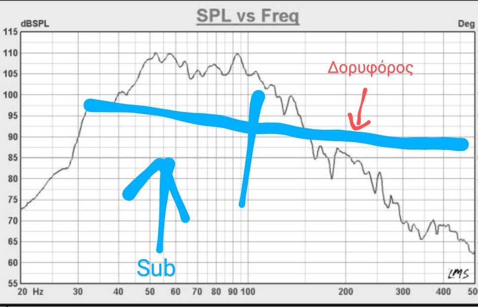

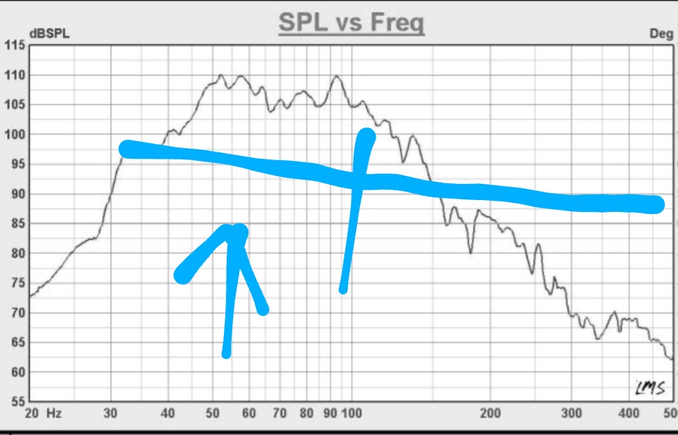

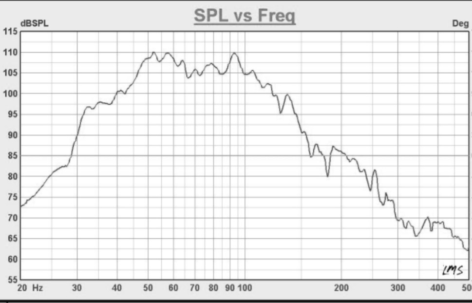

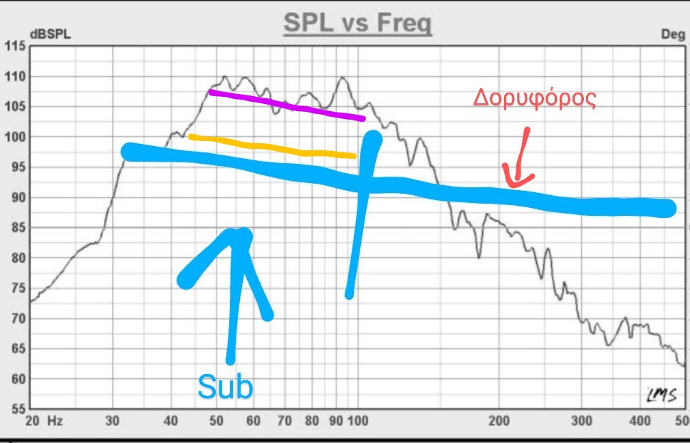

Για να καταλάβετε όλοι πως και σε ποιο φάσμα λειτουργούν τα σαμπ και μέχρι ποια στάθμη αυτά και ποια στάθμη οι δορυφόροι, ας δούμε δύο παραδείγματα:
1. Τυπικό σαμπ, που δε τα πηγαίνει τέλεια στην αρχή της πρώτης οκταβας, που βγάζει αυτό το διάγραμμα:
Βλέπουμε πως από τους 33 κύκλους περίπου, αρχίζει μια σοβαρή απόκριση.
Από τους 33 και πάνω, παίζει.
Από κει και κάτω, είναι άχρηστο, δεν έχει νόημα. Θα εκμεταλλευτούμε την απόκριση από 33 κύκλους και πάνω, για να συμπληρώσουμε το δορυφόρο μας.
Κάνουμε ένα συμβιβασμό, και λέμε ότι θα στήσουμε σεταπ με απόκριση από 33 κύκλους και πάνω. Γενικά, είναι μια χαρά απόκριση, αν και το επιθυμητό είναι από 20 κύκλους και πάνω.
Οπότε ξεκινάμε τη γραμμή με την κλίση του ταργκετ κερβ από τους 33 κύκλους, κι έτσι σηματοδοτείται το χρήσιμο max SPL των στιγμιαίων ασυμπιεστων κορυφών, ενώ η μέση συνεχής στάθμη θα βρίσκεται 20 ντεσιμπέλ χαμηλότερα.
Αυτό λοιπόν θα είναι το χρήσιμο max SPL, στα 97,5 ντεσιμπέλ, με χρήσιμη μέση στάθμη αναπαραγωγής τα 77,5 ντεσιμπέλ (-20):
( Πρακτικά άριστο max SPL για Atmos setup)
Το σαμπ θα αναλάβει χονδρικά μέχρι τους 90-100 κύκλους, κι από κει και πάνω ο δορυφόρος.
Ο δορυφόρος βλέπουμε σε αυτή την κλίση του ταργκετ κερβ, πως θα χρειαστεί να φτάνει τα 92,5 ντεσιμπέλ μέγιστη στάθμη στους 90-100 κύκλους, ενώ το σαμπ θα φτάνει μέγιστη στάθμη έως 97,5 ντεσιμπέλ, η διαφορά τους σε αυτό το ταργκετ κερβ είναι 5 ντεσιμπέλ.
Ας δούμε όμως τι θα γίνει αν ανεβάσουμε κι άλλο τη στάθμη, αφού το σαμπ φτάνει έως 110 ντεσιμπέλ πιο ψηλά.
Όταν θα φτάσουμε την κίτρινη γραμμή, στα 100 ντεσιμπέλ, θα συμπιεστεί το φάσμα 33-40 κύκλους.
Ή θα παραμορφώσει, ή θα κλιπαρει, ή αν έχει εσωτερικές προστασίες, απλώς θα συμπιέσει.
Αν η μουσική δεν έχει περιεχόμενο σε κείνο το σημείο, δε θα γίνει αντιληπτό.
Αν έχει, θα γίνει αντιληπτή μια απώλεια ποσότητας μπάσου.
Η μωβ γραμμή δείχνει τη μέγιστη δυνατή στάθμη του σαμπ, φτάνοντας τα 107,5 ντεσιμπέλ, μα αν φτάσει εκεί, θα συμπιέσει οτιδήποτε κάτω από 50 κύκλους.
Η έλλειψη μπάσου θα είναι πλέον πολύ σημαντική.
Αν δυναμώσουμε κι άλλο, εφόσον αντέχει ο δορυφόρος, τότε το σαμπ θα αρνείται να δώσει παραπάνω στάθμη, θα εμπλέκονται τα αυτόματα κυκλώματα προστασίας, και θα αυξάνει μόνο η στάθμη των δορυφόρων, οπότε θα πέσει η αντιληπτή στάθμη όλων των μπάσων.
Τυπική περίπτωση ανεπαρκών σαμπ, όπου όταν δυναμώνεις, φτάνει ένα σημείο πάνω από το οποίο τα σαμπ δεν ακολουθούν την αύξηση στάθμης.

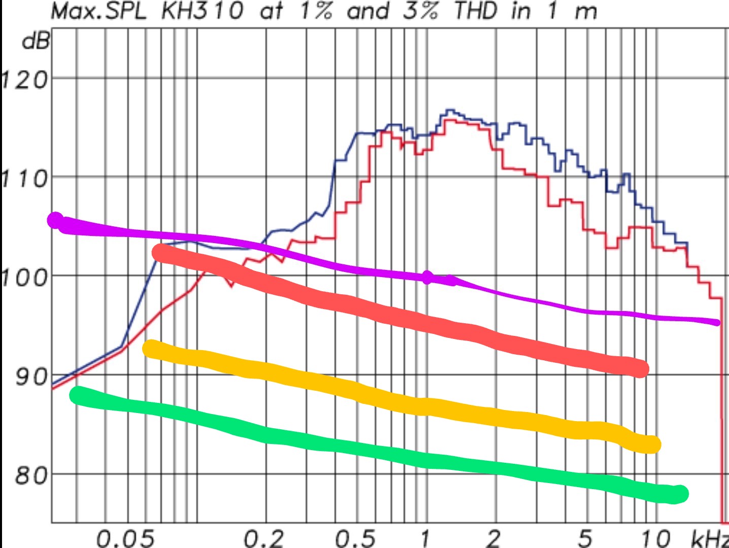

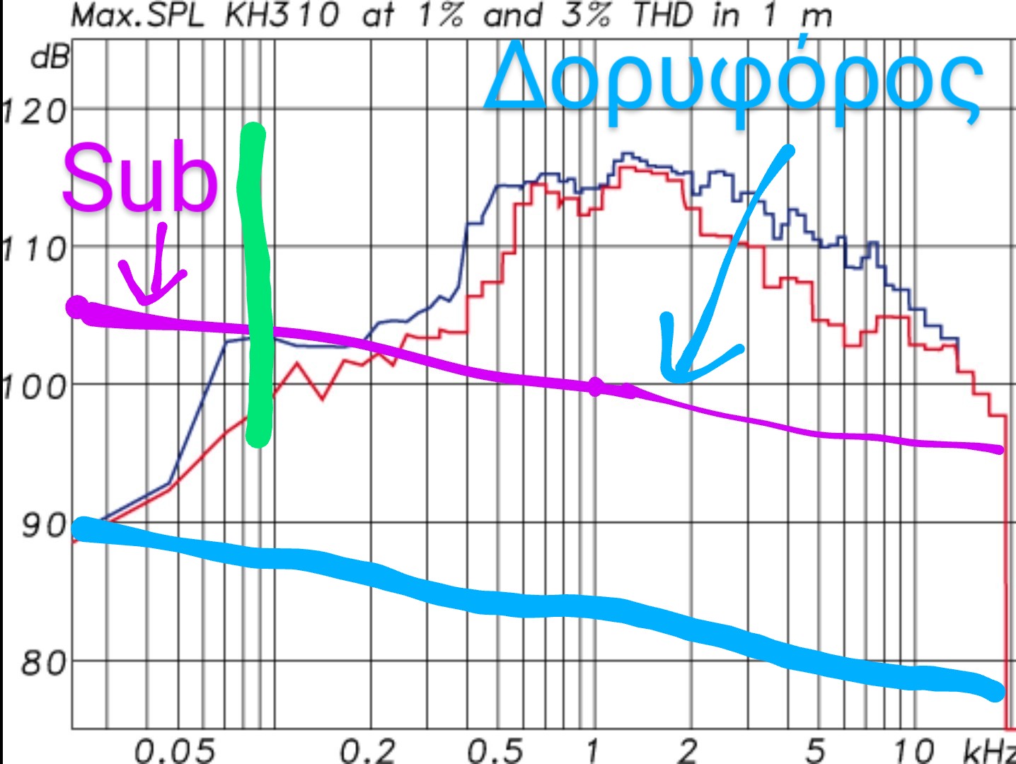

Ας δούμε τώρα δεύτερο παράδειγμα ενός δορυφόρου επίσης φουλ φάσματος, του 310 της Νιούμαν.
Χωρίς σαμπ, είναι εφικτό το max SPL της μπλε γραμμής, ενώ με σαμπ είναι εφικτό αυτό της μωβ γραμμής.
Η διαφορά είναι περίπου 15 ντεσιμπέλ στάθμης:
Στην περίπτωση που χρησιμοποιείται χωρίς σαμπ και ανεβάσουμε στάθμη, θα έχουμε τις εξής γραμμές max SPL:
Πράσινη παίζει άριστα, max SPL ~89dB.
Κίτρινη συμπιέζει κάτω των 50 κύκλων, με max SPL ~93 dB.
Κόκκινη συμπιέζει οτιδήποτε κάτω από 70 κύκλους, με max SPL ~104 dB.
Αν στην κόκκινη προσθέσεις σαμπ, δε θα συμπιέζεται τίποτα κάτω από 80-90 κύκλους, και η μέγιστη στάθμη θα φτάνει περί τα 106 ντεσιμπέλ.
Η διαφορά στάθμης χωρίς σαμπ (89) και με σαμπ (106) είναι ακριβώς 17 ντεσιμπέλ.
Πρακτικά, ο δορυφόρος αυτός, όπως και οποιοδήποτε ηχείο με έως 8" γουφερ, δεν μπορεί να χρησιμοποιηθεί χωρίς σαμπ, είναι εντελώς άχρηστο, ενώ με σαμπ είναι μια εξαιρετική επιλογή, ικανή για στάθμες αναφοράς.
Αυτά, χωρίς το gain του χώρου πάντα, και από ένα ηχείο.
Οκ; Έγιναν κατανοητές οι στάθμες;
Όσο μένουμε σε προσιτά (ή καλύτερα φτηνά) ηχεία + σαμπ και δεν ξοδεύουμε απεριόριστα, ο συμβιβασμός που καλούμαστε να διαλέξουμε είναι Απόκριση vs Max SPL.
π.χ. στο πρώτο παράδειγμα αν δεχτούμε να παίζει από 40 αντι 33 κεδίζουμε 5db.
Διαλέξτε τι θα χάσετε.
Στο δεύτερο παράδειγμα αν διαλέξουμε να παίζουμε στα 70db με κορυφές 90, μπορούμε (υποθετικά) χωρίς σαμπ πλήρες φάσμα! (αν πούμε πως ακούμε τα 70db στα 20Hz.... άσχετα αν δε γίνεται)
Ή θα παίζει από 50 με άλλα 4-5db max spl.
Πάλι διαλέξτε τι θα χάσετε.
Ο τελικός νόμος είναι: (θα μπορούσα και να τον βαφτίσω νόμο του wnet χαχαχα, όχι πως δεν έχει ειπωθεί ξανά αλλά ίσως όχι τόσο συνοπτικά :roflmao: )
Έχουμε Απόκριση, Max SPL, Χρήματα. Διαλέξτε ποια 2 θα κερδίσετε

Ένας σωστός οδηγός αγοράς ηχείων (δεν έχει σημασία ενεργά ή παθητικά) θεωρώ ότι θα πρέπει να αφορά στις κατάλληλες κάθε φορά επιλογές και στους αναπόφευκτους συμβιβασμούς, με βάση συγκεκριμένα κριτήρια αξιολόγησης, καθώς επίσης προτεραιότητες και περιορισμούς, που απαιτείται εκ των προτέρων να έχουν πλήρως κατανοηθεί και καθοριστεί.
Κριτήρια αξιολόγησης, προτεραιότητες και περιορισμοί, είναι αλληλένδετα και θα πρέπει να εναρμονίζονται μεταξύ τους.
Στα θεμελιώδη κριτήρια αξιολόγησης μπορεί να είναι το είδος της συγκεκριμένης εφαρμογής των ηχείων, το απαιτούμενο επίπεδο ακουστικής πίεσης, η πολική απόκριση ακτινοβολίας, κτλ. Εδώ, μπορούν επίσης να συμπεριληφθούν και υποκειμενικά κριτήρια, όπως της εξωτερικής εμφάνισης (ομορφιάς) ή της προσωπικής ακουστικής εντύπωσης / προτίμησης.
Οι προτεραιότητες και οι περιορισμοί τίθενται με τρόπο ώστε να καλύψουν τις πιο βασικές απαιτήσεις,, θεωρώντας τους πιο σημαντικούς παράγοντες, μεταξύ των οποίων είναι και αυτός του κόστους, της ολικής ή μερικής αναβάθμισης μίας εγκατάστασης, κτλ.
Γενικά, οι λύσεις φαίνονται αναρίθμητες, όμως το διατιθέμενο κόστος και το είδος της εφαρμογής περιορίζουν από την αρχή τις πραγματικά πιο σωστές και εφικτές επιλογές.

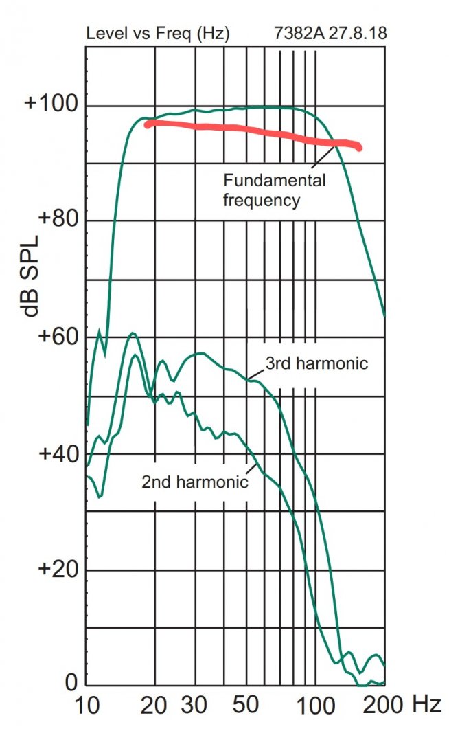

Προσοχή χρειάζεται στην επιλογή των δυνατοτήτων max SPL στα σαμπ για πολυκαναλα σεταπ.
Στο δικάναλο, είναι απλό. Τα (ας πούμε 2) σαμπ θα παίξουν το κροσαρισμενο περιεχόμενο από τις πρώτες 2 οκτάβες των 2 δορυφόρων. Κάθε σαμπ, θα ακολουθεί τη στάθμη ενός δορυφόρου συν 2-3-4 ντεσιμπέλ, αναλόγως της κλίσης του ταργκετ κερβ.
Στο πολυκάναλο είναι αλλιώς.
Τα ίδια σαμπ, θα χρειαστεί να παίξουν το άθροισμα στάθμης από 5 έως 11 (και παραπάνω) δορυφόρους, συν το .1 κανάλι, το οποίο βρίσκεται σε στάθμη +10 ντεσιμπέλ σε σχέση με τη στάθμη καθενός δορυφόρου.
Ο φόρτος εργασίας του σαμπ αυξάνεται λοιπόν πάρα πολύ.
Αν θέλετε επακριβή νούμερα, θα σας πω ένα μόνο:
Αν έχουμε 11 δορυφόρους με μέγιστη μέση στάθμη 78 ντεσιμπέλ (στους 80-90 κύκλους) τότε το σαμπ θα πρέπει να μπορεί να βγάζει μέγιστη συνεχή στάθμη 93.3 ντεσιμπέλ, δηλαδή κατά 15,5 ντεσιμπέλ υψηλότερη!
Έτσι, η μέγιστη στιγμιαία στάθμη στη θέση ακρόασης κάθε δορυφόρου θα είναι 98 ντεσιμπέλ, και των σαμπ 113.3 ντεσιμπέλ, ή και παραπάνω, αναλόγως ταργκετ κερβ.
Δηλαδή, οι δυνατότητες των σαμπ σε μέγιστες στάθμες στη θέση ακρόασης, οφείλουν να είναι κατά 15,5 ντεσιμπέλ υψηλότερες, από το μέγιστο χρήσιμο max SPL των δορυφόρων.
Δηλαδή, αν ο ένας δορυφόρος φτάσει στιγμιαία τα 105 ντεσιμπέλ στη θέση ακρόασης, τα σαμπ οφείλουν να ξεπεράσουν τα 120,5! Πόσο; Αναλόγως κλίσης του ταργκετ κερβ! ;)
Γι'αυτό το λόγο, η μέγιστη στιγμιαία στάθμη που θα μετρήσουμε στη θέση ακρόασης, ορίζεται και καθορίζεται πάντα από τα σαμπ, και αφορά μόνο αυτά.
Αυτά αποφασίζουν.
Πιο απλά, πιο κατανοητά, δε μπορώ.
Με 85 ντεσιμπέλ μέσης στάθμης ο κάθε δορυφόρος, σε immersive setup τα σαμπ χωρίς καθόλου ταργκετ κερβ, θα πρέπει να παίζουν 98,3 ντεσιμπέλ μέσης στάθμης, το ελάχιστο ταργκετ κερβ (φλατ) για 2 οκτάβες είναι 2 ντεσιμπέλ, πάμε 100.3 ντεσιμπέλ μέσης στάθμης, βλέπουμε έτσι τα 120,3 ντεσιμπέλ στιγμιαίας στάθμης κορυφής με μπάσα "φλατ" σε μέτρηση στη θέση ακρόασης, κι άμα δώσουμε άλλα 3-4 ντεσιμπέλ να χαρούμε μπάσο, θα δούμε σχεδόν 125 ντεσιμπέλ στη θέση ακρόασης, σε στιγμιαίες κορυφές με μέση συνεχή στάθμη από κάθε δορυφορίδι στα 85!
Φακτς.
