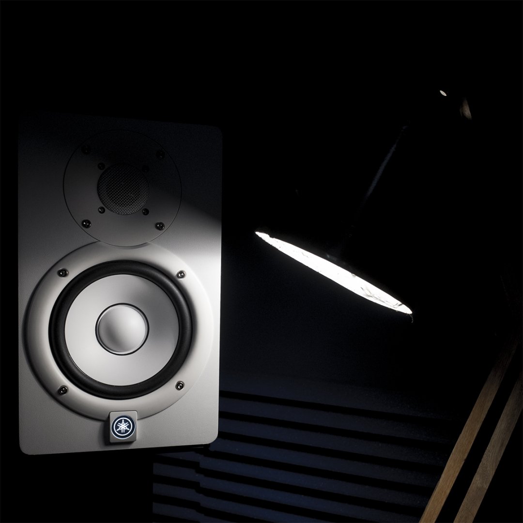

Το 5ράκι είναι επαρκές για την απόσταση που ακούω (αρχικά μου πέρασε η ιδέα για τα 7ρια)
Επίσης επειδή δεν έχω κατάλληλο εξοπλισμό για σωστό cross με τα sub είχα την εντύπωση πως το μικρό θα ''δέσει'' πιο εύκολα με το roll off που έχει χαμηλά.
Και εκ πρώτης νομίζω ισχύει..
Εκ πρώτης, μπορεί και να ισχύει.
Εκ δεύτερης, θέλει σωστό κρος, 24dB/oct ένθεν κι ένθεν, ώστε να ξελαμπικάρει το μιντγουφερ του δορυφόρου από τις 2 πρώτες οκτάβες, και να δώσει αυτό που μπορεί να δώσει, πάνω από τα 80 χετζ, ελεύθερο από τα δεσμά των χαμηλών συχνοτήτων, οι οποίες τζάμπα βασανίζουν το καημένο το μεγάφωνο..
Βεβαίως, μια ευθυγράμμιση με το/τα σαμπ είναι αναγκαία για να δέσει το γλυκό, και στο τέλος ένα Ίου Ίου και μια εφαρμογή ταργκετ κερβ, θα είναι το κερασάκι στην τούρτα.
Άντε, άνοιξε θρεντ να δείξεις την πορεία του εγκλήματος.
ΥΓ. Με γεια! Ομορφουλι φαίνεται!

Ασταυτά και αφού κροσάρεις σωστά, κλείσε και την τρύπα. Τι το θες το μπασριφλέξ; Να μπαίνουν μέσα μύγες; Απαπαπαπαπαπαπαπαπαπα :lol:
μόνο για καλύτερη ψύξη ίσως....
Κοίτα, προς το παρόν ξέχασα να αγοράσω αυτοκόλλητα διπλής για τα πάνελ που πήρα :biggrin: και τα έχω σφηνώσει-ακουμπήσει στα επίμαχα σημεία.. :hunter:
Συγκεκριμένα το δεξί ηχείο αν παίζω με κάποια db και πάνω κρατά (με τον αέρα από την τρύπα) το πάνελ στη θέση του γιατί γέρνει :roflmao::roflmao:
