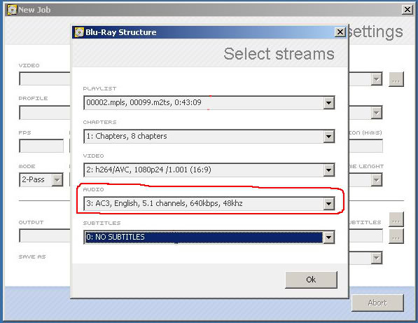

Φυσικά. Μόλις κάνεις add ένα αρχείο .m2ts στο Ripbot, και αφού το πρόγραμμα κάνει την ανάλυση την αρχείου, μετά από μερικά δευτερόλεπτα εμφανίζεται το παρακάτω παράθυρο.
Στο πεδίο του ήχου Audio που σου έχω κυκλώσει, επιλέγεις τον ήχο που θέλει να ενσωματωθεί στην ματρόσκα που θα δημιουργήσεις. Εάν υπάρχει DTS-HD Master Audio, συνήθως θα εμφανίζεται πρώτο στη λίστα. Απλώς το επιλέγεις και είσαι έτοιμος. :126:
Αν ο ενισχυτής σου AV μπορεί να το αποκωδικοποιήσει, θα το αναγνωρίσει αυτόματα κατά την αναπαραγωγή της ματρόσκας. Εάν δεν μπορεί, θα παίξει το απλό DTS.

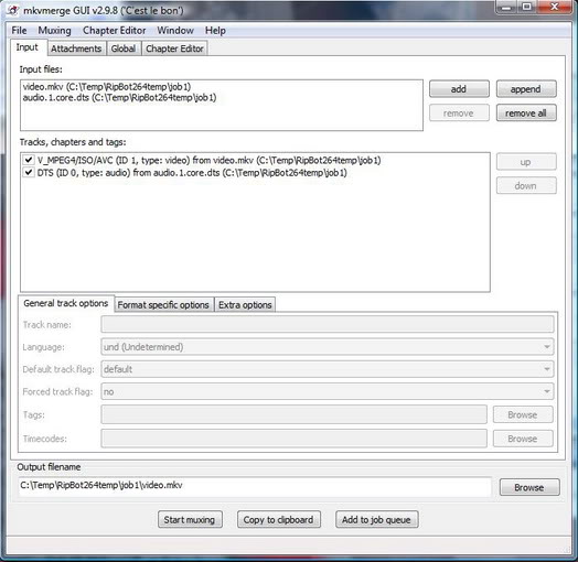

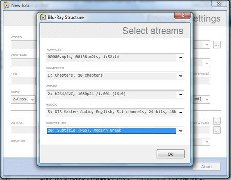

Και επανέρχομαι όπως είπα:
1.Επιλογή του ήχου και υποτίτλων
Επιλέγετε το DTS-MA
2.Αφού το RipBot κάνει το διαχωρισμό των streams με το mkvmerge επιλέγονται τα streams που θα αποτελέσουν το νέο mkv. Εδώ όμως το DTS φαίνεται σαν core
3.Μένει να αλλάξει το path για το αρχείο εξόδου:
Όπως έγραψα και στο προηγούμενο post ο ενισχυτής μου βλέπει μόνο DTS (είναι παλιό μοντέλο) αλλά μάλλον εκείνο που εξάγετε από το ripbot είναι το core.
Κάνω κάτι λάθος?
Έχω δοκιμάσει με τις version ripbot 1.14.3 και 1.14.4 και με το mkvtoolnix 2.9.8 (αν και μάλλον το θέμα είναι στο ripbot).

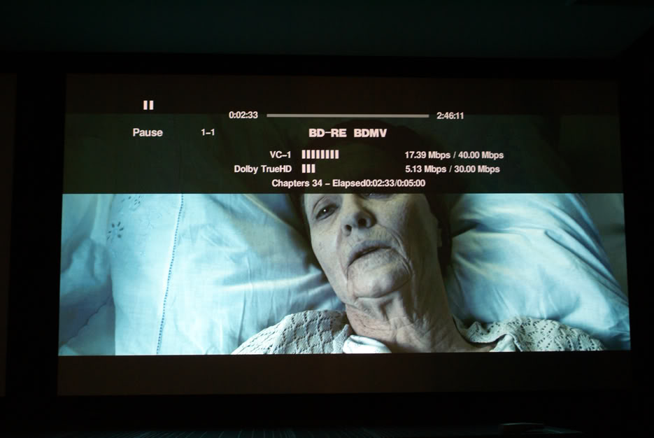

Λοιπόν φίλοι μου, ο ήχος υψηλής ευκρίνειας παραμένει άθικτος μέσα από το Ripbot και την μετατροπή σε ματρόσκα-αναφοράς μέσα από τον οδηγό μας! :126:
1. Έχω λοιπόν ριπαρισμένο στον δίσκο μου το The curious case of Benjamin Button από το γνήσιο δισκάκι Blu-ray. Με τον οδηγό μας το μετατρέπω μέσω του Ripbot σε ασυμπίεστη ματρόσκα-αναφοράς.
Προσέξτε εδώ: στο παράθυρο του audio πρέπει οπωσδήποτε να είναι επιλεγμένος ο ήχος υψηλής ευκρίνειας, δηλαδή TrueHD ή DTSHD, ανάλογα κάθε φορά με το δισκάκι. Το συνολικό μέγεθος του αρχείου της ματρόσκας-αναφοράς για το The curious case of Benjamin Button είναι 36,2GB.
2. Μέσω του TSMuxer 1.10.06 μετέτρεψα την ματρόσκα-αναφοράς σε δομή αρχείων Blu-ray, προσθέτοντας και τους ελληνικούς υπότιτλους που ήταν ήδη άψογα συγχρονισμένοι.
3. Με το Image Burn μετέτρεψα τα αρχεία Blu-ray σε αρχείο .iso, έτοιμο να καεί σε δισκάκι Blu-ray των 50GB, και το έκαψα σε ένα επανεγγράψιμο δισκάκι TDK των 50GB, όπως μπορείτε να δείτε στη φωτό.

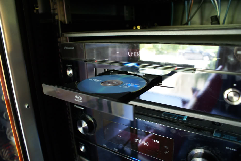

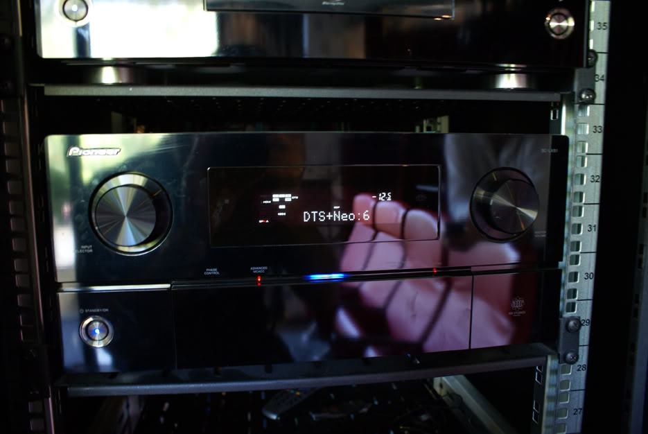

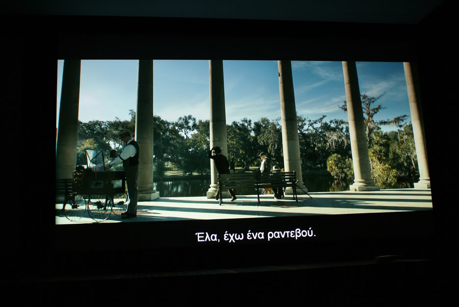

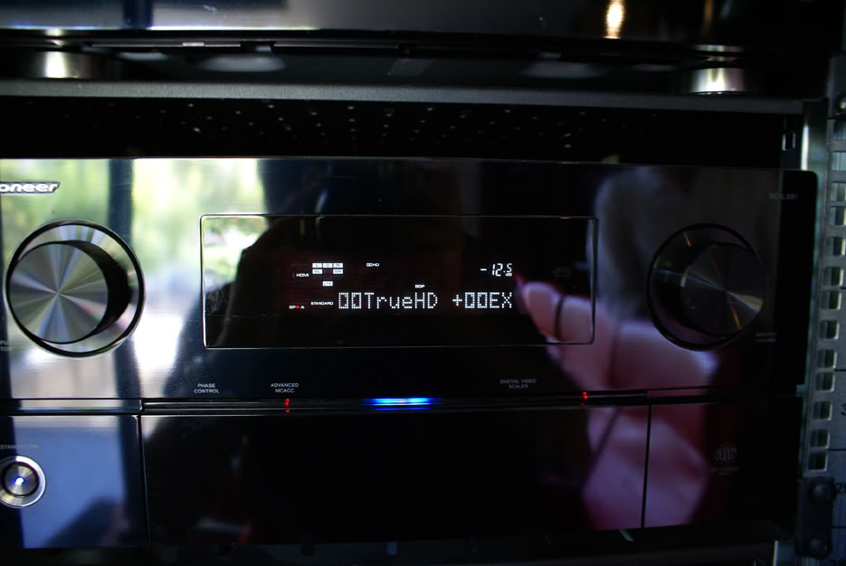

Σήμερα λοιπόν στην PSA παρουσία του Σκαφάτου και του Δημήτρη Βρατσάλη, τεστάραμε το δισκάκι και ιδού τα αποτελέσματα. Με player το Pioneer Blu-ray και ενισχυτή AV επίσης τον Pioneer της PSA, το δισκάκι αποδείχτηκε απλά άψογο!
Όπως βλέπετε, ο ήχος TrueHD όχι μόνο έχει παραμείνει στη θέση του, αλλά και αποδίδει άψογα! Μόλις αλλάζαμε σε απλό Dolby Digital, η ηχητική υποβάθμιση του ήχου ήταν εύκολα εντοπίσιμη! :126:
Παράλληλα, οι ελληνικοί υπότιτλοι δούλευαν άψογα...

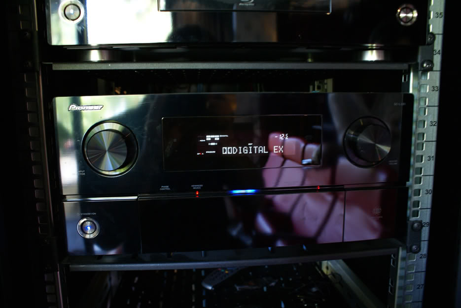

Μέσω του Ripbot λοιπόν, κατά τη διαδικασία της μετατροπής σε ματρόσκα, όλα ανεξαιρέτως τα audio streams παραμένουν άθικτα, το μόνο που έχετε να κάνετε είναι να επιλέγετε αρχικά τον ήχο υψηλής ευκρίνειας.
Συνήθως το Ripbot επιλέγει αυτόματα τον ήχο υψηλής ευκρίνειας. Ταυτόχρονα ενσωματώνει αυτόματα, και όλα τα απλά ηχητικά audio streams που περιλαμβάνονται στο δισκάκι Blu-ray.
Όπως μπορείτε να δείτε στις παρακάτω φωτό, ενσωματώθηκαν στο επανεγγράψιμο TDK δισκάκι των 50GB, τρία ξεχωριστά audio streams, με την ακόλουθη σειρά:
Στη πρώτη θέση, το TrueHD. :126:
Στη δεύτερη θέση, το απλό Digital με τα 640Kbps.
Και τέλος, στη τρίτη θέση, το DTS με τα 1516Kbps.
Όλα τα audio streams στη διάθεσή σας, για να διαλέξετε αυτό που σας πηγαίνει καλύτερα στα αυτιά σας! :126:

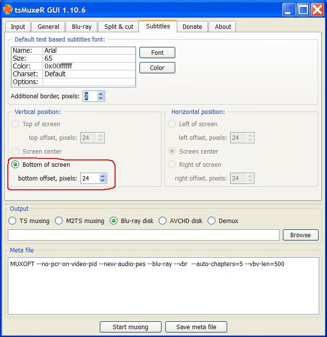

Απάντηση: Re: Οδηγός γρήγορης δημιουργίας ματρόσκας-αναφοράς…
Παναγιώτη, μιας και δεν αφήνεις εκκρεμότητες, γιατί ο υπότιτλος κρέμεται έξω από το ενεργό κάδρο??
Εμάς με τα DIY masking δεν μας λυπάσαι???:116:
Γιάννη μου, μη κολλάς σε εύκολα πράγματα. :137:
Μόλις έχεις έτοιμη τη ματρόσκα αναφοράς σου, στο tsMuxer 1.10.6 επιλέγεις την ενότητα Subtitles και στο ανάλογο πεδίο μπορείς να βάλεις τους υπότιτλους όσο ψηλά γουστάρεις... :126:
Δες τη φωτό...

Απάντηση: Re: Απάντηση: Κι όμως, ο ήχος υψηλής ευκρίνειας παραμένει άθικτος!...
Eπειδή καθείς με το χαβά του,να ρωτήσω:
Το 17.39/40 στην εικόνα και
5.13/30 στοβ ήχο
είναι τα τρέχοντα Mbps/maximum Mbps?
Έτσι ακριβώς είναι, τώρα βέβαια μη με ρωτήσεις πώς γίνεται να έχει ανώτατο όριο τα 30Mbps το TrueHD στον ήχο;!!!! :111: :111:
Μπορεί και να ισχύει βέβαια κάτι τέτοιο, τι να σου πω, δεν το γνωρίζω... :121:
Όσο για το bitrate να μην ξαναμπλέξουμε πάλι, στο ίδιο ακριβώς δισκάκι το Powerdvd 8 στο μεγάλο HTPC στο σαλόνι μου έδειξε ακόμα και 47Mbps bitrate!!! :111:
Πιθανολογώ ότι το Powerdvd περιλαμβάνει στο bitrate και τα δεδομένα του ήχου...
