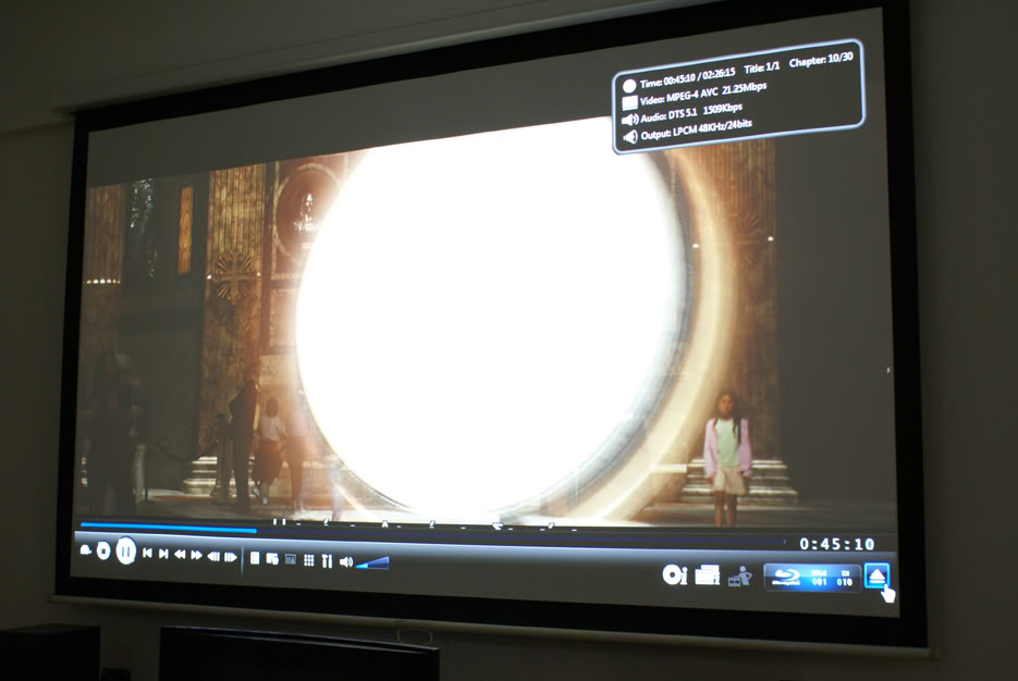

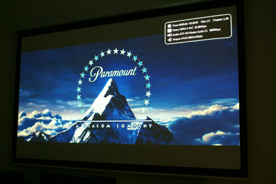

Απάντηση: Οδηγός γρήγορης δημιουργίας ματρόσκας-αναφοράς…
Αλήθεια το έχετε τσεκάρει ότι το DTS-MA παραμένει?
Τελικά, και από ότι φαίνεται, ο φίλος theflame είχε δίκιο όσον αφορά τον ήχο DTS-HD Master Audio και τη μετατροπή σε ματρόσκα αναφοράς με τον οδηγό μας μέσω του Ripbot. Φαίνεται λοιπόν ότι αντίθετα με ότι ισχύει για το TrueHD, αποχαιρετάμε το DTS-HD Master Audio όταν μετατρέπουμε τα αρχεία .m2ts σε αρχεία .mkv μέσω του Ripbot. :110:
Έχουμε και λέμε λοιπόν: παίρνουμε δύο ταινίες που έχουν και οι δύο ήχο DTS-HD Master Audio, όπως είναι το Angels & Demons και το Transformers – Revenge of the fallen.

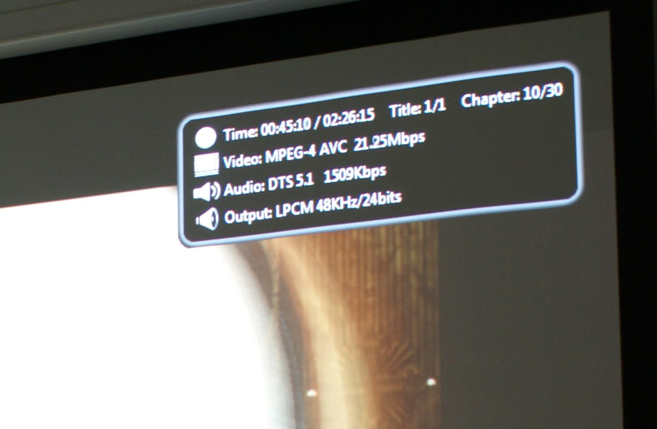

Α. Μετατρέπουμε τα original αρχεία .m2ts του Angels & Demons σε ματρόσκα αναφοράς μέσω του Ripbot, και μετά το μετατρέπουμε ξανά σε δομή αρχείων Blu-ray μέσω του tsMuxer 1.10.6. Το κάνουμε αρχείο .iso μέσω του ImageBurn και το καίμε σε ένα δισκάκι Blu-ray των 50GB. Όπως μπορείτε να δείτε στα screenshot από τον BenQ 8700, και player το Powerdvd 9 Ultra, ο ήχος στο παράθυρο του info του Powerdvd είναι απλό DTS με σταθερό bitrate στα 1509 Kbps.
Εδώ σε μεγέθυνση, μπορείτε να δείτε καθαρά ότι ο ήχος είναι απλό DTS με σταθερό bitrate…

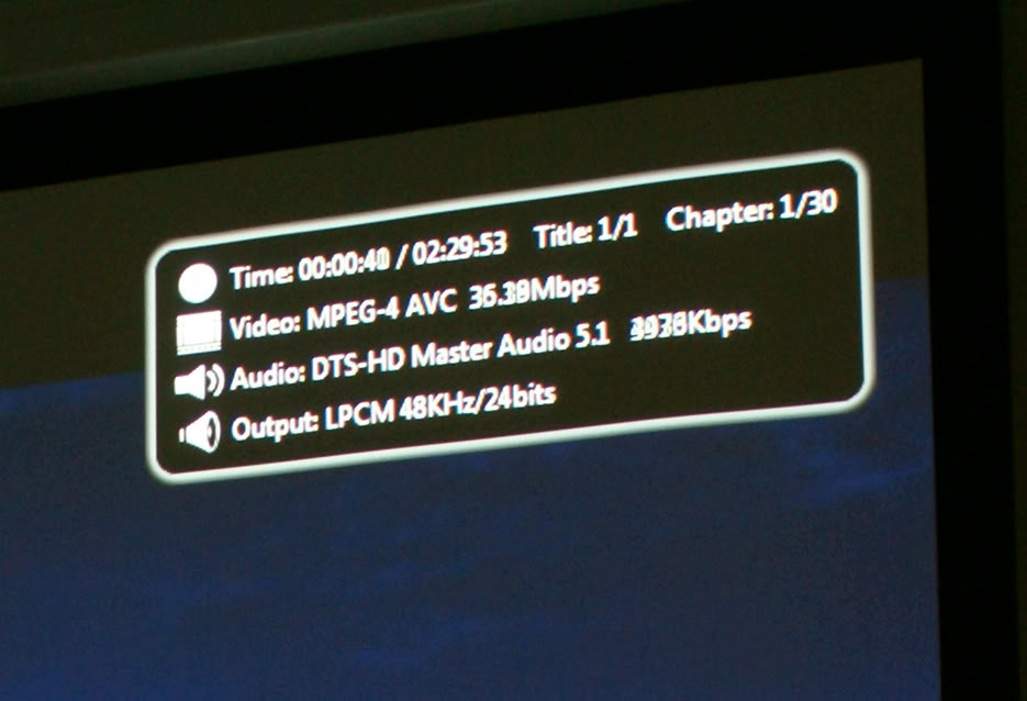

Β. Παίρνουμε τα original αρχεία .m2ts του Transformers – Revenge of the fallen και τα μετατρέπουμε εκ νέου σε δομή αρχείων Blu-ray μέσω του tsMuxer 1.10.6. Το κάνουμε αρχείο .iso μέσω του ImageBurn και το καίμε σε ένα δισκάκι Blu-ray των 50GB. Όπως μπορείτε να δείτε στα screenshot, ο ήχος στο παράθυρο του info του Powerdvd 9 Ultra είναι αυτή τη φορά DTS-HD Master Audio με μεταβλητό bitrate. :126:
Εδώ μπορείτε να δείτε καθαρά ότι το bitrate είναι μεταβλητό, μια και δεν μπορούσα να κάνω pause στο Powerdvd 9, επειδή εξαφανίζεται από την οθόνη το παράθυρο του info…
