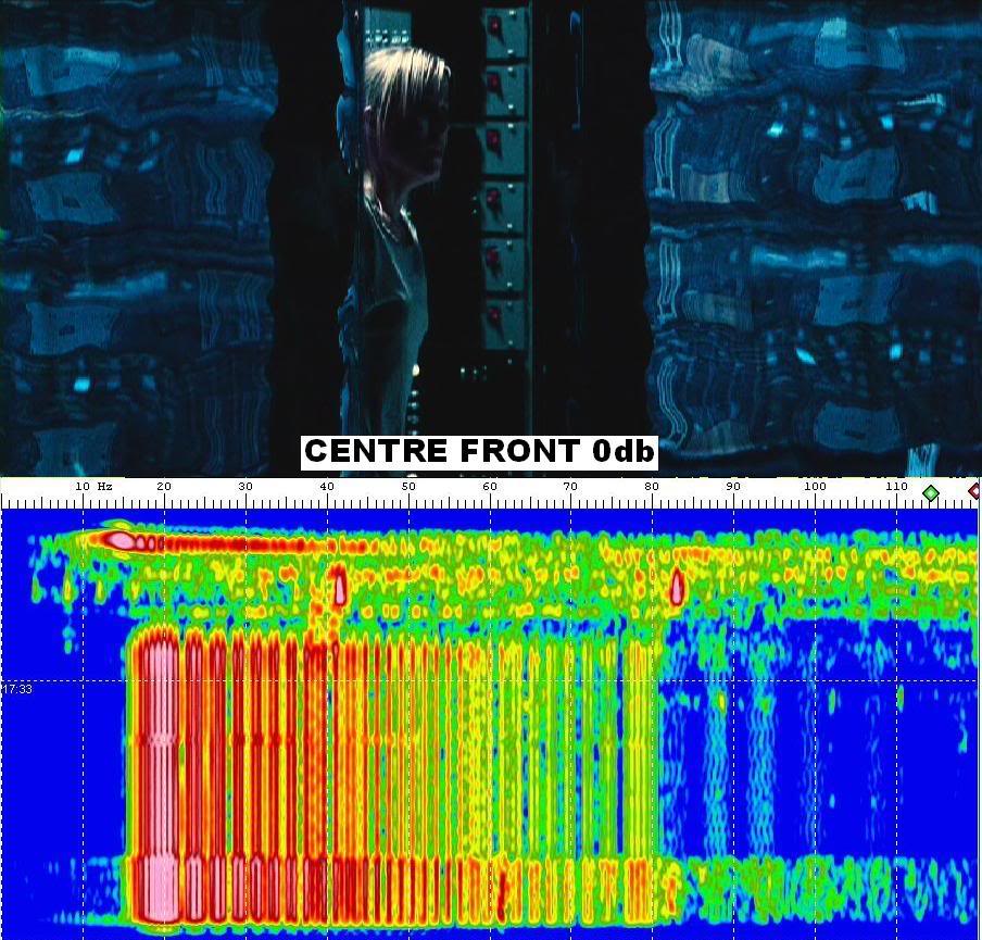

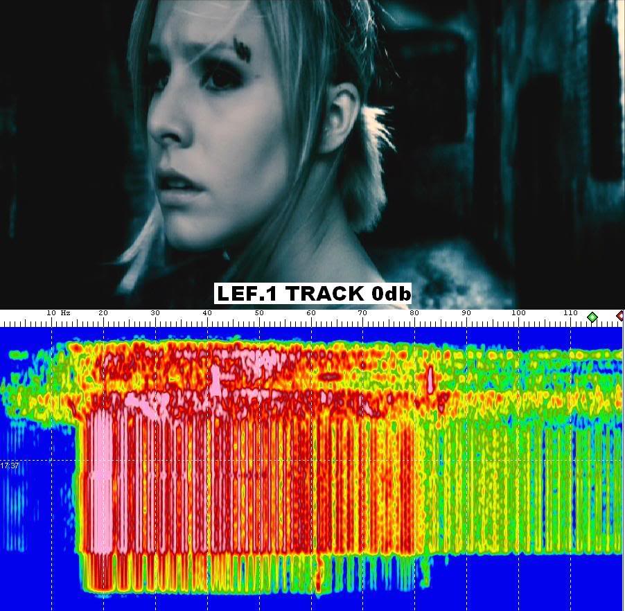

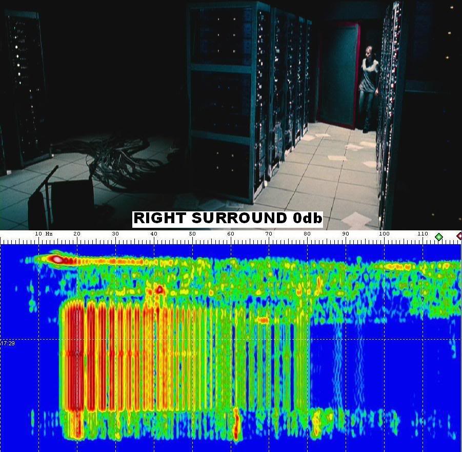

Επιτέλους για να μπουν 4 φωτογραφίες μου έσπασε τα νεύρα το ρημάδι το interface.
Όταν λέμε όλοι εννούμε όλοι εκτός από του γείτονα....:116:
3.469
150
Σε αυτή τη σκηνή θέλουν να τονίσουν τα μπάσα αλλά καταλαβαίνουμε τι ζόρι τραβάει το σαμπ το έρημο που φυσικά τα περισσότερα (βασικά με 1 δεν γίνεται) απλά δεν μπορούν ν'ανταπεξέλθουν στις απόλυτες στάθμες.
Δεν συμβαίνει συχνά όμως και ούτε σε όλο το φάσμα των συχνοτήτων να παίζουν όλα τα ηχεία το ίδιο πράγμα. Σχεδόν αδύνατο ειδικά εκτός εύρους , 0-80Hz.

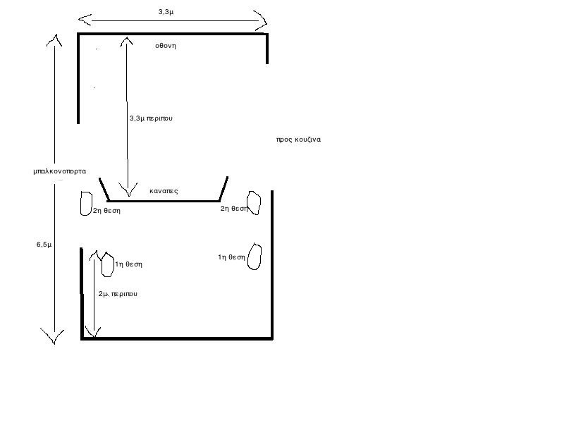

187
Οπότε μιας κ δεν εχω δυνατοτητα να τα τοποθετησω ακριβως στην ευθεια (στην καλυτερη κανα μετρο πιο πισω) καλυτερα να τα ξεχασω?
ΥΓ
στα χαρακτηριστικα παντως αναφερουν οτι εχουν και ενα 6,5 γουφερ στην μπροστινη πλευρα..αυτο δεν τα διαφοροποιει απο αλλα dipolar ή ολα ετσι ειναι?
43.544
78.637
Αν η θέση είναι κοντά στον πίσω τοίχο, μπορεί να παίξουν μια χαρά. Αλλιώς θα ακούγονται σα μονόπολα.
Πολλά δίπολα surrounds έχουν ενα woofer, για οικονομία υποθέτω.
Είχα κάτι B&W παλιότερα με τέτοια διάταξη.
187
στο περιπου ενα σχεδιο...
για να αποφευγω βασεις κτλ,το ιδανικο θα ηταν να τα βαλω στους πλαινους τοιχους (1η θεση) αλλα τοτε θα εχουν αποσταση περιπου 1,5μ πιο πισω απο την ευθεια της θεσης μου και κανα 2μ απο τον πισω τοιχο...
αλλιως πρεπει να τοποθετηθει (2η θεση) το δεξια στον τοιχο και το αριστερα πανω σε μια βαση (μπροστα απο την μπαλκονοπορτα) ωστε να επιτυχω την απολυτη ευθεια...
Επισης,δεν ξερω πόσο αρνητικα επιδρα στην περιπτωση των διπολων το ανοιγμα που εχω στη δεξια πλευρα προς την κουζινα?
Μηπως τελικα να μεινω με μονοπολα?
43.544
78.637
Δεν μπορεί να τοποθετηθεί το αριστερό πάνω απο την μπαλκονόπορτα;
187
μπορει αλλα θα ειναι κανα 2,5-3μ πανω απο το πατωμα..1,5-2μ δηλαδη πανω απο τη θεση του αυτιου μου..δεν υπαρχει προβλημα?
διαβαζω οτι τα surround πρεπει να μπαινουν κανα 0,5-1μ το πολυ πανω απο τη θεση θεασης..
πιο πανω που αναφερθηκα στο woofer που υπαρχει στο μπροστινο μερος του ηχειου αναφερομουν στο πιο κατω....ειχα καταλαβει δηλαδη οτι τα διπολα εχουν τις μοναδες ηχειων στραμμενες προς τον πισω και μπροστα τοιχο ενω αυτα εχουν και woofer προς τον θεατη....απο το σαιτ της crystal audio..
"Αυτό έχει ως αποτέλεσμα τα Δίπολα ηχεία να παράγουν ένα πιο διάχυτο ηχητικό πεδίο, με ήχο που φτάνει τον ακροατή όχι άμεσα αλλά κατά κύριο λόγο μέσω ανακλάσεων στους τοίχους του δωματίου. Παρ' όλα αυτά, η ηχητική ακύρωση που συμβαίνει κατά μήκος του άξονα προς τον ακροατή, λόγω της εκτός φάσης αναπαραγωγής των πλευρικών μεγαφώνων, έχει ως αποτέλεσμα την απώλεια ακουστικής ενέργειας και το χρωματισμό του άμεσα εκπεμπόμενου ήχου (ακόμα και αν είναι πολύ χαμηλότερης έντασης από τον ανακλώμενο). Το παραγόμενο ηχητικό πεδίο μπορεί μεν να είναι διάχυτο αλλά οι ηχητικές χροιές δε μπορούν να αποδωθούν με ακρίβεια και τονική ισορροπία. Για το λόγο αυτό η Crystal Audio σχεδίασε τα δίπολα ηχεία THX-D τα οποία ουσιαστικά διατηρούν όλα τα προτερήματα των μονόπολων (ηχεία άμεσης εκπομπής) και των δίπολων/αμφίπολων, ενώ ταυτόχρονα είναι κομψά και φιλικά ως προς την επιτοίχια τοποθέτησή τους.
Τα ηχεία THX-D χρησιμοποιούν ένα woofer 6.5 ιντσών που εκπέμπει προς τον ακροατή και το οποίο παρέχει όλη την πληροφορία από τα 80Hz (συχνότητα ρύθμισης crossover ραδιοενισχυτή κατά THX) μέχρι τις μεσο-υψηλές, παρέχοντας με αυτόν τον τρόπο όλες τις βασικές χροιές, με πλήρη τονική ισορροπία
. Οι υψηλές συχνότητες αναπαράγονται από ένα ζευγάρι tweeter, συνδεδεμένων σε φάση, που στοχεύουν προς το μπροστινό και πίσω τοίχο (για τοποθέτηση του THX-D στους πλάγιους τοίχους). Με αυτόν τον τρόπο δημιουργούν ένα μοναδικό διάχυτο ηχητικό πεδίο που κυκλώνει τον ακροατή. Οι μεσο-υψηλές συχνότητες δεν είναι χρωματισμένες εξαιτίας της ακυρωτικής συμβολής εκτός φάσης κυμάτων, αλλά αντιθέτως φτάνουν στη θέση ακρόασης εξαιρετικά ισορροπημένες τονικά. Επιπλέον τόσο η απόκριση ισχύος (μέσος όρος ακτινοβολίας στο χώρο) όσο και η on-axis (στον άξονα του woofer) απόκριση του THX-D είναι ομαλές, χωρίς διακυμάνσεις, για την καλύτερη αναπαραγωγή περιφερειακών ήχων σε οποιοδήποτε σημείο μέσα στο δωμάτιο."
