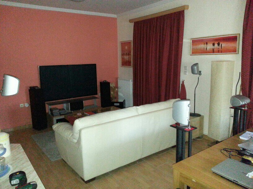

Μια ερωτηση παιδια,εχω 4 δορυφορους M1 B&w και τους εχω 70 ποντους πανω απο την θεση ακροασης και μισο μετρο απο το τελειωμα του καναπε αριστερα κ δεξια , τα πισω σε αποσταση 3 μετρα και αυτα στο ιδιο υψος,το ερωτημα μου ειναι αν πρεπει να κοιτανε προς την θεση ακροασης κ τα 4 ,δηλαδη να τα στρεψω αριστερα,δεξια κ κατω στοχευοντας το κεντρο

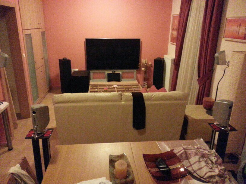

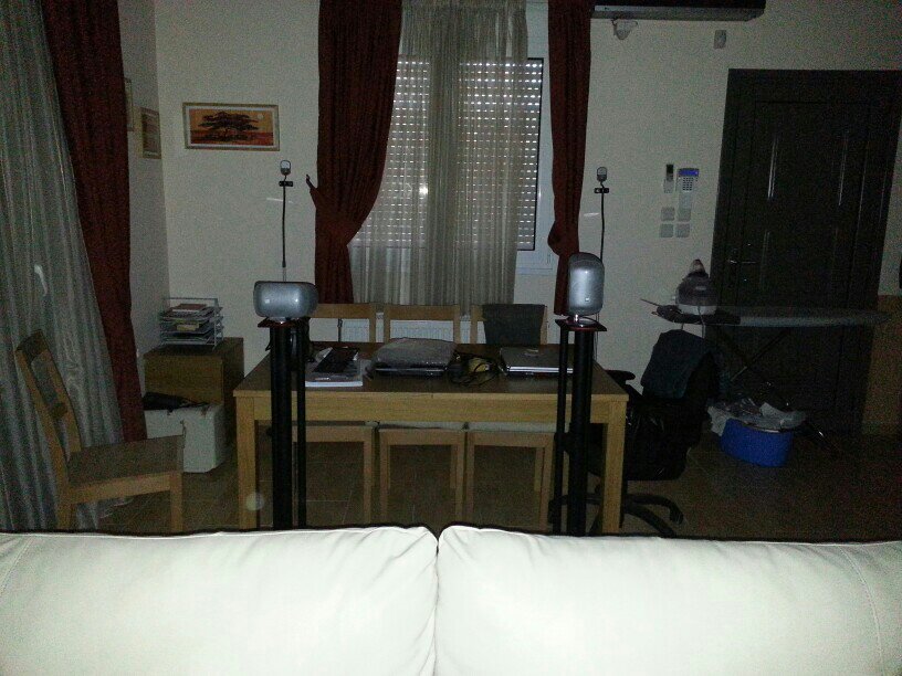

καλημερα και καλως σας βρηκα.Θελω να ρωτησω το εξης; Ηθεση ακροασης ειναι 3,5 μετρα.αριστερο δεξι CRYSTAL AUDIO TX-B1 και κεντρικο της ιδιας εταιρειας THX-C.Εχω κατι SAVE 345 SONY(85db) απο το παλιο συστημα μου.Μπορω να τα χρησιμοποιησω ως περιφερειακα τα δυο ή και τα τρια:Ο καναπες απο τον πισω τοιχο(και το κεφαλι του ακροατη) απεχει το πολυ 20cm.Η μια πλευρα εχει τοιχο και απο την αλλη πλευρα και απο την αλλη πλευρα ειναι ανοιχτο προς την τραπεζαρια.Στην οροφη υπαρχει το δοκαρι οπου εκει μπορει να στηριχθει.Υψος απο το αφτι 2,00m περιπου.Μπορω να κανω κατι με αυτα τα ηχειακια(μονο μικρα θελω να βαλω)και σε τι διαταξη.Να κοιτανε προς τα μεσα(θεατης-ακροατης) να κοιτανε μπροστα προς την TV με κλιση προς τα κατω ή τα συγκεκριμενα δε κανουν λογω χαμηλης ευαισθησιας και να βρω κατι αλλο παντα σε μικρα.Ουφ τελειωσα ελπιζω να μη βαρεθηκατε να διαβαζετε.Ευχαριστω εκ των προτερων για καθε γνωμη-βοηθεια-υποδειξη

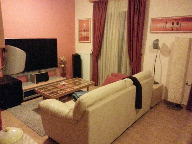

Βλεπω 3 θεσεις για το δευτερο σαμπ αλλα δεν ξερω αν οι 2 ειναι σωστες
η πρωτη δεξια στο επιπλο τβ σε αντιστοίχηση με το αριστερο σαμπ και οι αλλες 2 στην θεση του τραπεζιου δεξια απο τον καναπε (στο δεξι σαραουντ η βαση ακουμπαει στο επιπλο αυτο) με φορα προς τα εμπρος και η τριτη στο φωτιστικο ικεα με φορα προς τον καναπε!
μιας και ο ενισχυτης μου ειναι 7.1 σε πρωτη φαση μπροστα θα παει ,αλλα μελοντικα με 9.2 τι λετε για τις αλλες 2 θεσεις ? ειναι εφαρμόσιμες?καπου ειχα διαβασει οτι μονο σε γωνιες πρεπει να μπαινουν τα σαμπ και οχι στην μεση του δωματιου.Ξερω οτι θα μου πειτε οπου ακουγεται καλυτερα αλλα ετσι κουβεντα να γινεται :)
Tο δωματιακι αυτο 23τμ ειναι το μικρο σαλονακι που εχει γινει μονο για HT! το σαμπ ειναι το κλιπς sw115 και επειδη αλλαξε μοντελο ειπα να προλαβω να παρω ενα ιδιο πριν εξαφανιστει.....
gstriftos
gilectronikos
17.734
4.424
Όχι,δεν ισχύει κάτι τέτοιο.
Απλά καλό είναι να ισαπέχουν από την θέση ακρόασης για να ρυθμιστούν όσο το δυνατόν σωστότερα.

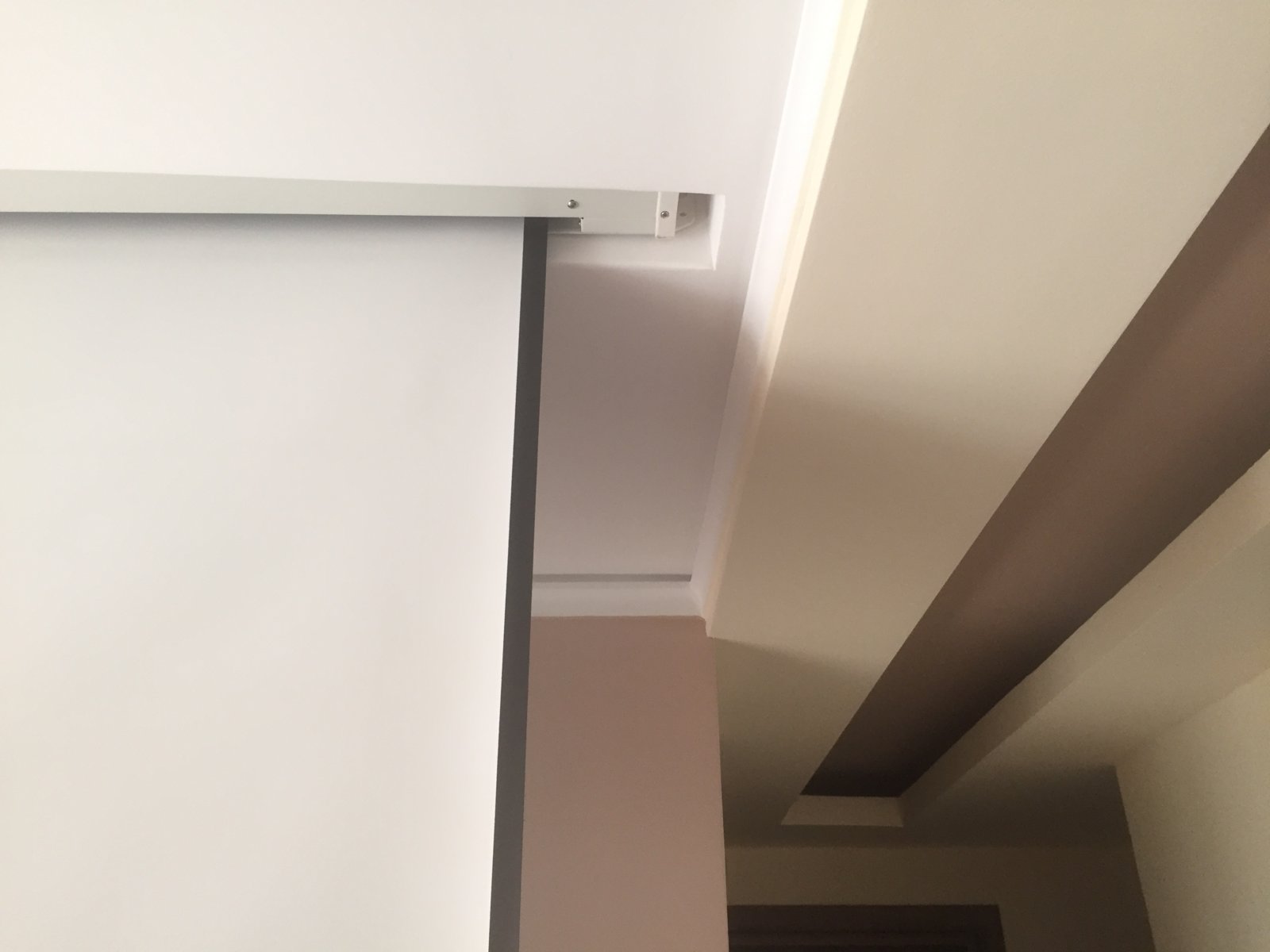

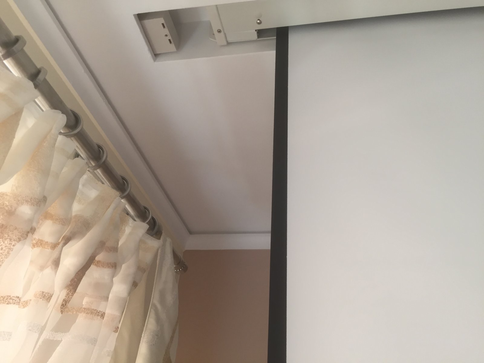

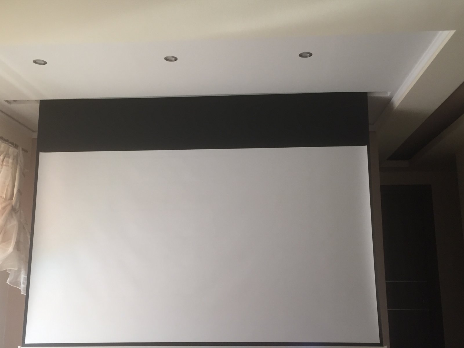

Γεια σας δεν ξέρω αν έχω μπει στο σωστό νήμα.Το θέμα μου εχει να κάνει με την τοποθέτηση δυο ηχειων τοιχου πισω απο πανί προβολής .Θελω να τα βάλω δεξιά και αριστερα του πανιού πάνω στις γωνιές του τοιχου όπου υπάρχει κενό.Ειναι σωστή η σκέψη η θα μου κόβει τον ήχο το πανί;αποςταςη πανιού ηχειων 60cm και ηχειων θεση ακρόασης 4,20 μετρα .Σας παραθέτω φωτο
43.532
78.589
Στον πίσω τοίχο εγώ δε θα τα έβαζα. Δεν γίνεται να τοποθετηθούν στα πλάγια της οθόνης με βάσεις οροφής;
