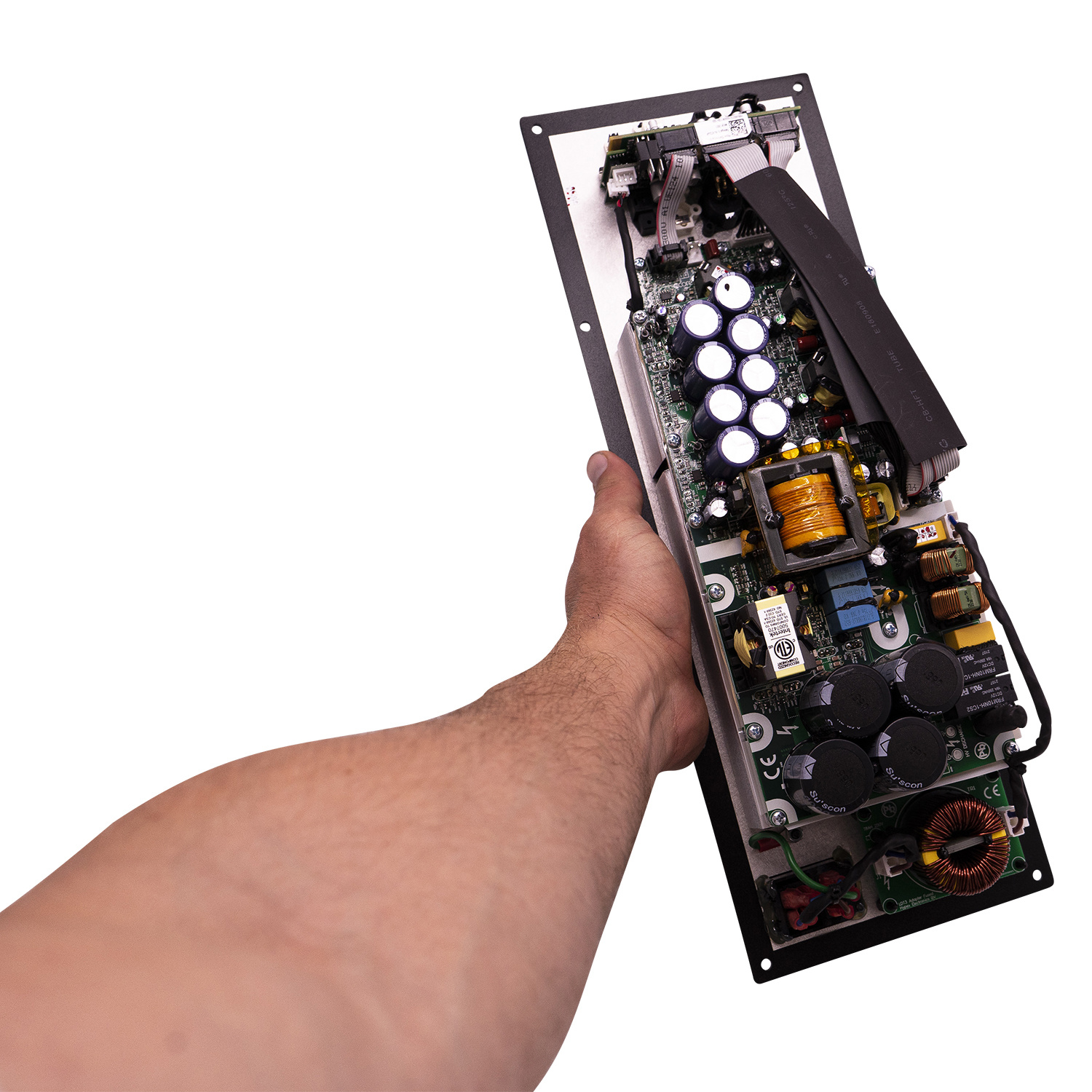

Για σύγκριση ή (πλάτη) fusion fa503 σε πολύ πιο κομπακτ διαστάσεις και μολις 2.200 βαρος χωράει δυο ncore 500ρηδες (οκ, η λιγότερο χαιεντια NC500mp που σιγα μην καταλάβεις διαφορά) συν εναν ncore 100ρη για τουιτερ, συν adc, συν τσιπ dsp, συν 3 dac AKM, συν ενεργητική ψύξη.

100 για τις υψηλές λόγω απουσίας ψύξης εκεί. Στα άλλα, μια χαρά τα έχει. Θέλω να πω, εάν σε τόσο χώρο μπαίνουν όλα αυτά, λογικό να μας φαίνονται άδεια τα κουτιά των πιο χαιενδ υλοποιήσεων (που δεν εχουν καν τα συνοδα ηλεκτρονικα, μονο ενισχυτική πλακέτα και τροφοδοσία)
2χ500 στα 4Ω συν 100 για Τουίτι
Εγώ πήρα δγιο να ξες
Ή 2x350 στα 8. Εγώ τα έχω αντί τελικών, ενα σε καθε κανάλι. Ο ενας δρομος δίνει στο γουφερ και ο άλλος στις μεσαιες/υψηλές.

Αυτά που λέτε έχουν μεν κάποια βάση, καθώς εάν δεν κάνω λάθος οι προδιαγραφές του nc500 μιλούν για 100w continuous ως έχει η πλακέτα, με στοιχειώδη ψύξη. Χωρίς αυτό να σημαίνει ότι τα 500 είναι στιγμιαία, απλά για πιο παρατεταμένη παροχή υψηλής ισχύος, θέλει και κάποια λύση ψύξης.

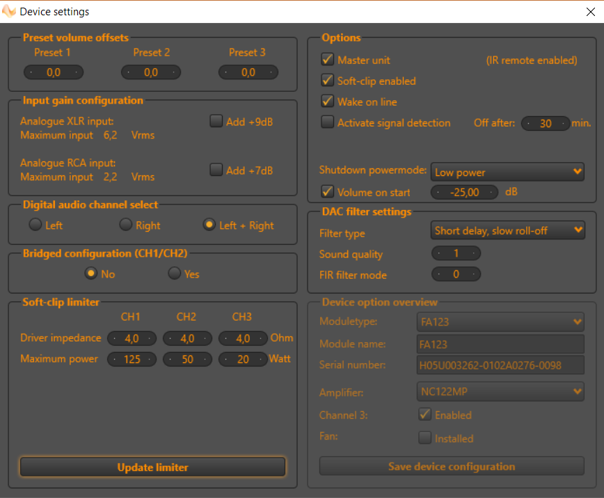

Μιά φορά μόνο άκουσα τα ανεμιστήρια. Βέβαια στο τέλος όσο και εάν φαίνεται απίθανο μπήκε προστασία. Τραβούν τόσο ρεύμα τα άτιμα τα 801;

Το soft clip limiter το έχεις κλειστό;
Επίσης ακόμα και κλειστό να το έχεις στην αριστερή πλευρά κάτω πρέπει να έχεις βάλει τις τιμές στο μέγιστο του ενισχυτή γιατί κολλάει κάτι φορές και μπαινει σε protection.
Βέβαια και σωστά να τα έχεις αυτά με τα 801 σε full range δεν είναι απίθανο να τον καταπιουν τον ενισχυτή.
