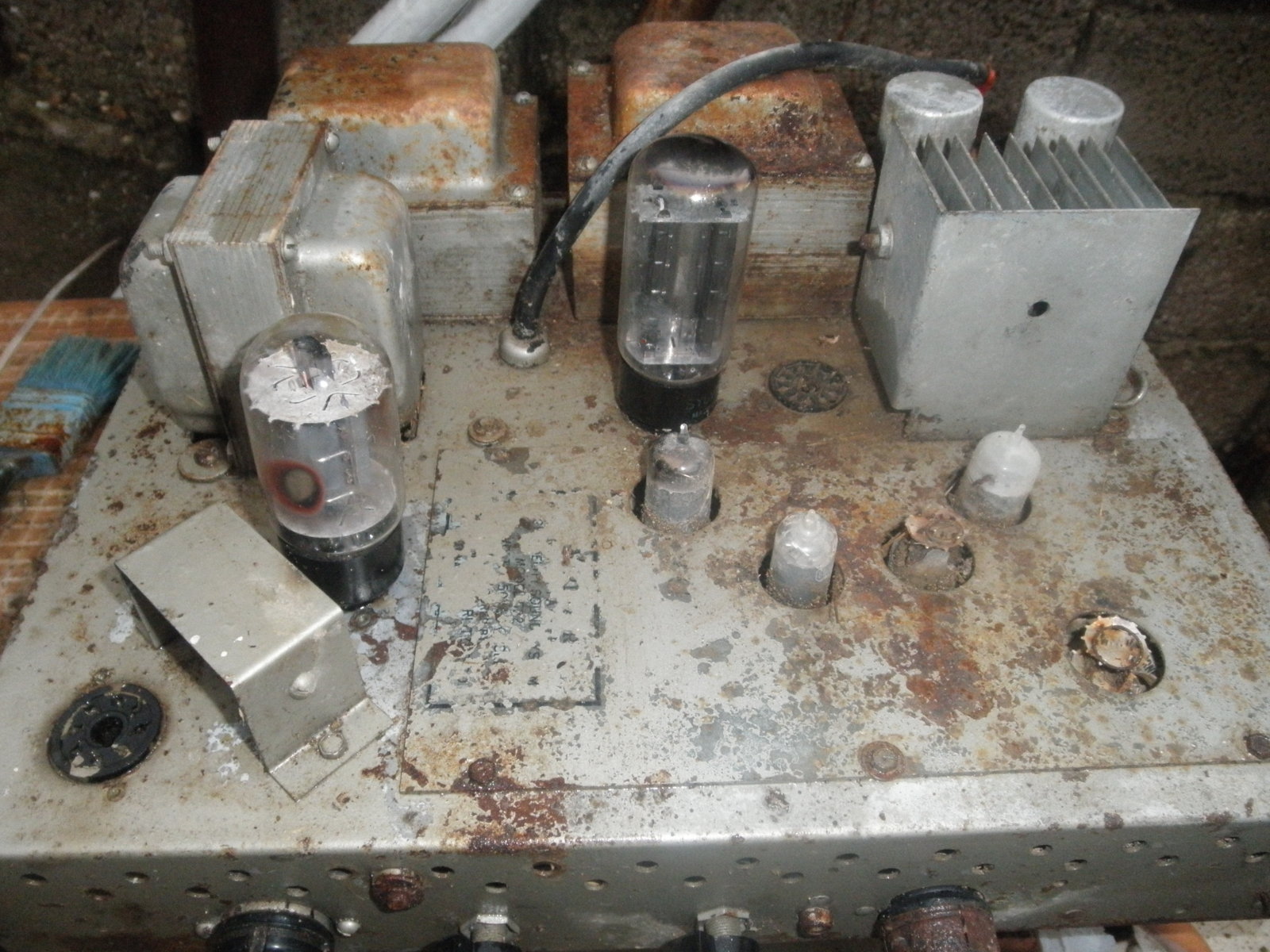

Βρέθηκε λοιπόν ο Ενισχυτής,αρκετά ταλαιπωρημενος κ ερωτώ ? Υπάρχει κάποιος που μπορεί κ ξέρει να ασχοληθεί μαζί του!!!! (πανω γραφει κατι σε .....delity montel 583 , 533 .Αν καταφερω θα βαλω φωτο......

ΧΡΕΙΑΖΕΤΑΙ...
1.ΠΛΗΡΕΣ ΛΥΣΙΜΟ....
2.ΠΛΗΡΕΣ ΠΛΥΣΙΜΟ/ΚΑΘΑΡΙΣΜΑ ΚΟΜΜΑΤΙ-ΚΟΜΜΑΤΙ.
3.ΑΝ ΟΙ ΕΠΑΦΕΣ/ΦΙΣΕΣ ΤΩΝ ΛΥΧΝΙΩΝ ΕΙΝΑΙ ΣΚΟΥΡΙΑΣΜΕΝΕΣ ΔΕΝ ΑΣΧΟΛΕΙΣΑΙ ΑΛΛΟ.
ΔΙΑΦΟΡΕΤΙΚΑ.......
4.ΤΡΙΨΙΜΟ ΜΕ ΛΕΠΤΟ 400ΑΡΙ ΓΥΑΛΟΧΑΡΤΟ Η ΛΕΠΤΟΤΕΡΟ ΜΕΧΡΙ ΝΑ ΦΥΓΕΙ ΟΛΗ Η
ΜΠΙΧΛΟΣΚΟΥΡΙΑ.
5.ΗΛΕΚΤΡΟΛΥΤΙΚΗ ΒΑΦΗ ΣΤΟ ΣΑΣΙ. ΣΕ ΚΑΠΟΙΟ ΑΛΟΥΜΙΝΑΔΙΚΟ ΣΥΝΗΘΩΣ.
6.ΑΚΡΥΛΙΚΗ ΒΑΦΗ ΠΟΥ Ν ΑΝΤΕΧΕΙ ΘΕΡΜΟΚΡΑΣΙΕΣ 100+ ΣΤΑ ΥΠΟΛΟΙΠΑ.
ΑΥΤΑ ΒΕΒΑΙΑ ΜΕΤΑ ΤΗΝ ΔΟΚΙΜΗ ΑΝ ΛΕΙΤΟΥΡΓΕΙ Η ΟΧΙ.
ΕΜΕΝΑ ΠΑΝΤΩΣ Η ΟΨΗ ΤΟΥ ΜΟΥ ΘΥΜΙΖΕΙ ΠΟΜΠΟ ΜΕΣΑΙΩΝ ΠΟΥ ΕΙΧΑ ΣΤΑ 15 ΜΟΥ...:D

ΠΟΛΥ ΟΞΕΙΔΩΣΗ...
ΓΙΑ ΡΕΜΕΝΤΖΟ ΤΟΝ ΕΙΧΑΝ?:D
Μην θες πολλα στην υπαιθρο ηταν........
[DOUBLEPOST=1478276798][/DOUBLEPOST]
Προς το πολύ επικίνδυνο το βλέπω. ;)
Μην ανησυχεις δεν μπαινει στην πριζα!!!!
[DOUBLEPOST=1478276940][/DOUBLEPOST]
Προτείνω να κάνεις πως δεν τον βρήκες ποτέ :)
Αυτο δεν γινεται κ λειτουργικος να μην γινει ενα καθαρισμα για να παρει την θεση του καπου εκει κοντα με τα αλλα θα το εχει!!!!

Παμε
1)εχω κανει λαθος ,εδω ειναι αγγελιες........
2)Μεχρι το 4 ειναι "ευκολα" ,μετα αρχιζουν τα δυσκολα!!!!!!
3)Δοκιμη δεν μπορει να γινει γιατι λοιπουν καποιες λυχνιες.....
4)Ακομα κ αν δεν δουλεψει θα ηθελα να τον καθαρισω.
5)τοσο μεγαλος εισαι, εγω με τρανζιστορ τους θυμαμαι, ετσι δικαιολογειται οτι ειναι για μεσαια λογω ηλικιας.
6) Ευχαριστω για το χρονο σας, αλλα καποιον να βοηθήσει δεν μου προτειναται

Καλησπέρα . Όταν κάποιος να ασχοληθεί εννοείς τεχνικός μάλλον δύσκολο έως απίθανο και με τι κόστος . Αν πάλι εννοείς κάποιον από εδώ δεν ξέρω αν έχει κανείς τον απαιτούμενο χρόνο .
Στην κατάσταση που είναι και χωρίς σχέδιο μην δοκιμάσεις για την λειτουργία του χωρίς τις απαιτούμενες γνώσεις ( για να μην έχεις κανά ατύχημα - οι ηλεκτρολυτικοί δεν ξερένονται μόνο σκάνε κιόλας) .
Η οξειδώσεις είναι σε υπερβολικό επίπεδο και για κανονικό καθαρισμό πρέπει να τον λύσεις αναγκαστικά .
Αν δεν σε ενδιαφέρει τελικά η λειτουργία του ξύστον όπως είναι και βάφε ανάλογα .
Αν έχεις τις γνώσεις ή την όρεξη να επιμείνεις για την λειτουργία του για να έχεις κάποιες πιθανότητες ( αν και χλωμό - και δεν είμαι άσχετος ) να ελεγξεις με πολύμετρο τους μετασχηματιστές εξόδου και τροφοδοσίας γιατί τότε δεν υπάρχει νόημα να κάνεις προσπάθεια ( οπότε τον κάνεις βάζο ή διακόσμηση ) .
Καλό αποτέλεσμα !!!!

Είναι σε πολύ κακή κατάσταση κι απ' όσο μπορώ να μαντέψω, είναι μονοφωνικός (ίσως από jukebox). Γράφει κάτι σαν fidelity soundsystem, αλλά το lettering της μάρκας είναι εντελώς φθαρμένο. Κάνε ένα τηλεφώνημα στον κ. Σάκη.

Ωραία Ανόρθωση !
Και Project με πολύ ψωμί ιδρώτα και χρήμα να δώσεις.

ΤΩΡΑ ΠΟΥ ΤΟ ΞΑΝΑΣΚΕΦΤΗΚΑ ΤΟ ΣΑΣΙ ΚΑΘΟΤΙ ΑΛΟΥΜΙΝΙΟ ΜΠΟΡΕΙ ΕΦΟΣΟΝ ΓΥΑΛΙΣΤΕΙ
ΣΕ ΒΟΥΡΤΣΑ ΝΑ ΒΑΦΤΕΙ ΜΕ ΑΚΡΥΛΙΚΟ Η ΕΠΟΞΙΚΟ ΒΕΡΝΙΚΙ ΚΑΙ ΝΑ ΔΕΙΧΝΕΙ ΓΑΜΑΤΟ.

Δεν ειναι αλουμινιο δυστυχώς!!!!

Ψωμι κ ιδρωτα εχω μου λειπει το χρημα.

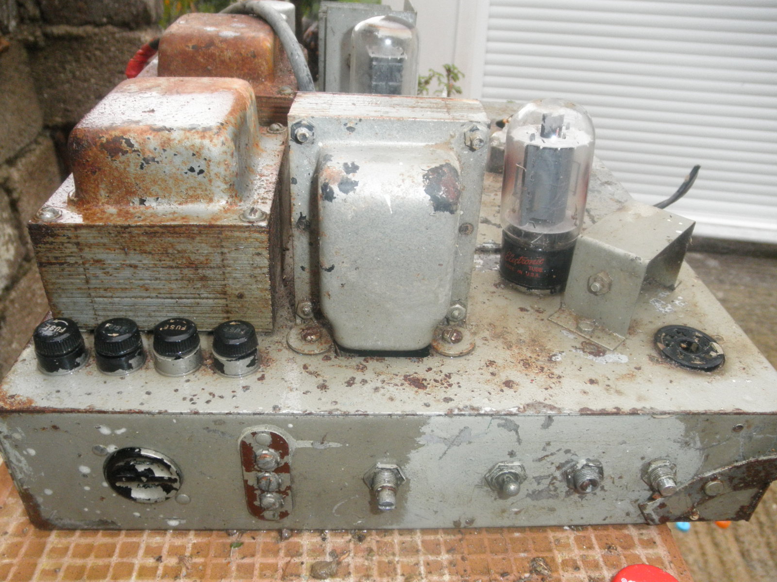

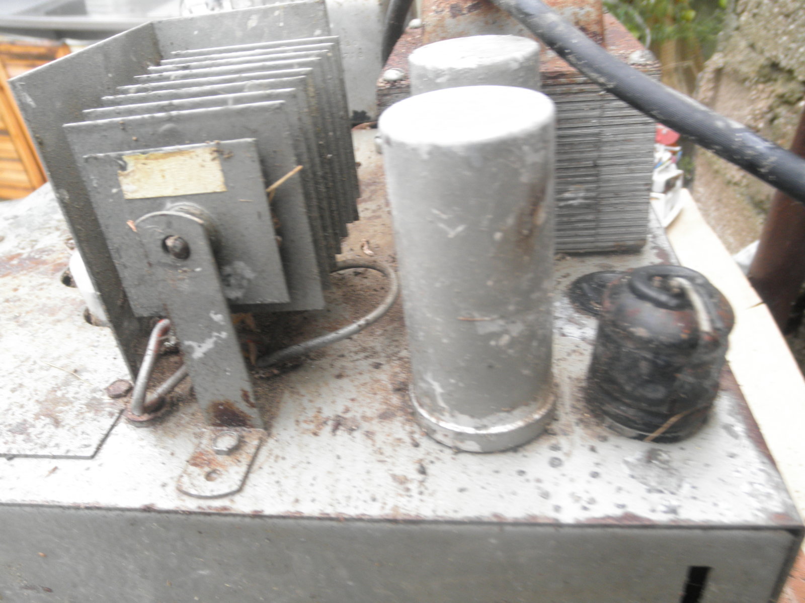

Αποφασιστε ρε παιδια ,ο ενας πομπος ο αλλος μονωφονικος, παντως οπως ειπα λειπουν λυχνιες.....εδω και μια αλλη φωτο, θα βγαλω κ τις λυχνιες να σας πω ποιες ειναι

τι να αποφασισει κανεις με το ευρημα σου,φτιαξτον απεξω οπως γουσταρεις με 20 ευρω κ καποια εργασια για να δειχνει ωραιος σε καποιο ραφι,θα εδινες κανα 500 αρικο να μαζευτει λειτουργικα (λυχνιες πυκνωτες,καθαρισμα,καλωδια,κλπ δε μιλαμε για μετασχηματιστες κλπ πιθανες βλαβες?Αν οχι παντ υπαρχει η πρωτη οπτιον.:)Κ προς θεου Μην διανοηθεκς να βαλεις μπριζα η σκαλησεις αν δεν κατεχεις 200 %!

Καλημέρα . Πομπός δεν είναι και οι δύο όμοιοι μετασχηματιστές φαίνεται να είναι εξόδου οπότε πιθανον να είναι δικάναλος ( ίσως μια που υπάρχει και κάποια συμετρικότητα στην κατασκευή) .
Επειδή είναι εμφανής η κατάσταση των υλικών ( τραγική ) να στο θέσω απλά : με λιγότερα λεφτα από αυτά που θα έδεινες για να τον φτιάξεις ( αλλιώς πως θα πληρωθούν έστω τα υλικά ) φτιάχνεις κάτι κενούργιο . Βέβαια το μεράκι της ανασύστασης κάτι παλιού από μια άλλη εποχή ( σε κατι τέτοιο ίσως παραπέμπει και κάποια φώτο ) πάντα είναι πειρασμός αλλά καμιά φορά μπορεί να μην είναι εφικτό .
