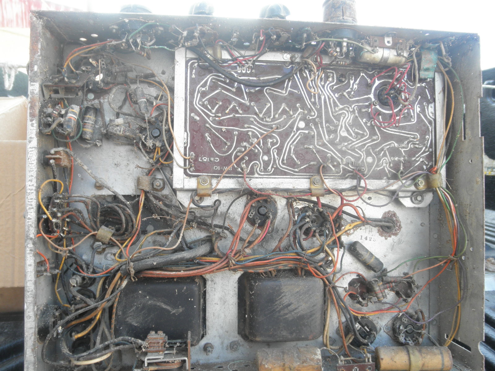

Φωτό απο κάτω δεν μπορείς να βγάλεις ???
Πιστεψε με απο κατω ειναι καλυτερος, το τυπωμενο ειναι μια χαρα ,τα καλωδια στην θεση τους αυτα!!!!!!!
[DOUBLEPOST=1478357173][/DOUBLEPOST]
Καλημέρα . Πομπός δεν είναι και οι δύο όμοιοι μετασχηματιστές φαίνεται να είναι εξόδου οπότε πιθανον να είναι δικάναλος ( ίσως μια που υπάρχει και κάποια συμετρικότητα στην κατασκευή) .
Επειδή είναι εμφανής η κατάσταση των υλικών ( τραγική ) να στο θέσω απλά : με λιγότερα λεφτα από αυτά που θα έδεινες για να τον φτιάξεις ( αλλιώς πως θα πληρωθούν έστω τα υλικά ) φτιάχνεις κάτι κενούργιο . Βέβαια το μεράκι της ανασύστασης κάτι παλιού από μια άλλη εποχή ( σε κατι τέτοιο ίσως παραπέμπει και κάποια φώτο ) πάντα είναι πειρασμός αλλά καμιά φορά μπορεί να μην είναι εφικτό .
Αυτο με τα λιγοτερα λ7 να φτιαξω καινουριο μ ενδιαφερει για πες, για πες.......

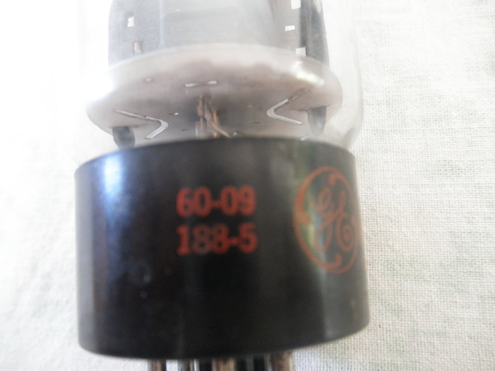

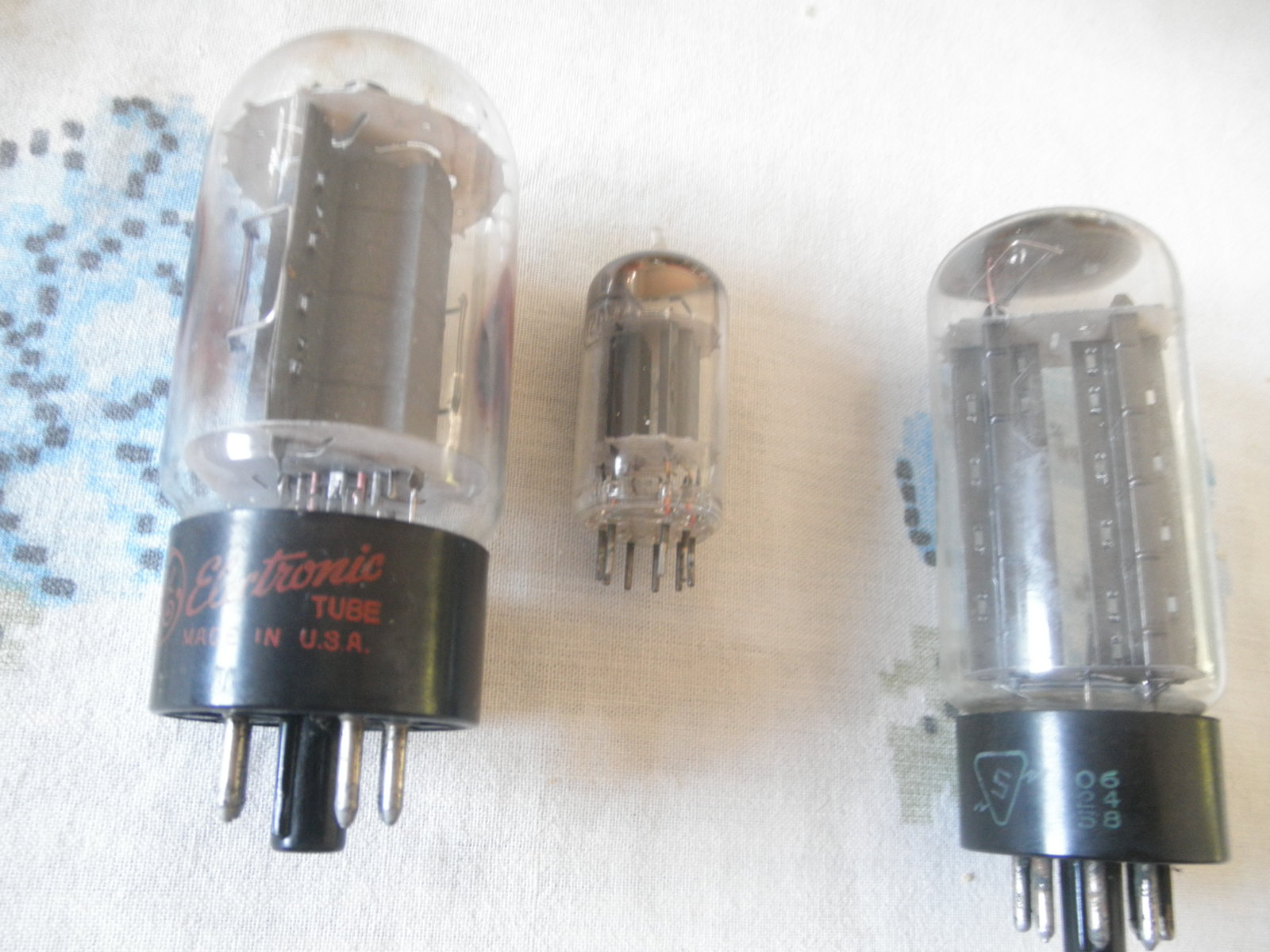

Λοιπον αυτες ειναι οι λαμπες αν βοηθαει στο αν ειναι ενισχυτης η πομπος.
Λοιπουν απο μια η μεγαλες κ οι μικρες ειναι 4 κατι σε 12AX 7

ΚΡΙΝΟΝΤΑΣ ΑΠ ΤΑ "ΠΟΔΑΡΑΚΙΑ" ΤΩΝ ΛΥΧΝΙΩΝ ΝΟΜΙΖΩ ΠΩΣ ΕΙΝΑΙ ΕΠΙΣΚΕΥΑΣΙΜΟΣ.
ΕΧΩ ΔΕΙ ΚΑΙ ΦΤΙΑΞΕΙ ΧΕΙΡΟΤΕΡΑ.
ΑΡΚΕΤΑ ΠΑΛΙΑ ΒΕΒΑΙΑ.....

Κάνε μια μικρή έρευνα στο e-bay στα κιτ ενισχυτών με λυχνίες και θα καταλάβεις τι λέω ( αλλιώς υπάρχουν ένα σωρό σχέδια που βγαίνουν μιά χαρά ) . Μετασχηματιστές εξόδου και τροφοδοσίας από Αντωνιάδη ( θεσσαλονίκη ) ή Γιατρά ( Ταύρος ) εκτός αν δουλεύουν οι υπάρχοντες ( αλλά με τόση οξείδωση ο πυρήνας τους θα είναι σε αμφίβολη κατάσταση) . Κάνε τον προυπολογισμό σου και πράξε αναλόγως . Από τις λάμπες που έχεις ανεβάσει η μία μεγάλη είναι για την τροφοδοσία , η μικρή σύμφωνα με αυτό που γράφεις ECC83 και η άλλη γυαλίζει δεν βλέπω καλά αλλά έχει ομοιότητα με 6L6 . Τα ποδαράκια στις λάμπες δεν λέει και τίποτα μιά που αυτές μπορεί να είναι κατεστραμένες ή πεσμένες . Το πρόβλημά σου δεν είναι η λάμπες είναι τα υπόλοιπα ( λάμπες και βάσεις βρίσκεις πλέον από πολλές πηγές ) . Η χρήση των λυχνιών που υπάρχουν δεν νομίζω ότι έχει νόημα ( όπως και οι βάσεις τους ) αγγίζει τα όρια του μαζοχισμού . Τελιώνοντας να σου πώ ότι ναι όλα τα vintage επαναφέρονται ακόμη και αυτό που έχεις με αντικατάσκαση υλικών που μπορεί να φθάσει σε επίπεδο 100% ( με κόστος που από ότι καταλαβαίνω δεν σκοπεύεις να διαθέσεις - και καλά κάνεις) . Πάντως αν έχεις την επιθυμία του λαμπάτου με 100+ ευρώ βρίσκεις πλέον ωραιόταtους Duplex 35w ( μόνο ) που όχι μόνο κάνεις την πλάκα σου αλλά είναι και σε καλύτερη κατάσταση ( και με κανα δυο μετατροπούλες παίζουν αξιόλογα ) .

Τι μπορει να εχουν οι πυρηνες επιφανειακη ειναι η σκουρια.... κοιτα κ λιγο αυτο που δουλευει κανονικα!!!!

Το να δουλεύει ένα μηχάνημα είναι λίγο σχετικό ( σε τι βαθμό απόδοσης σε σχέση με την αρχική κατάσταση ) . Το επιφανειακό που αναφέρεις δεν ισχύει για το σίδηρο γιατί η σκουριά δυστυχώς προχωράει σε βάθος . Τα φύλλα του πυρήνα προστατεύονται βέβαια γιατί είναι ενα ενα σκεπασμένα με λούστρο ( από κάποια εποχή και μετά ) όμως η οξείδωση που δημιουργείται πετάει το λούστρο και έστω εν μέρει τα φύλλα έρχονται σε επαφή οπότε η αποτελεσματικότητα του πυρήνα πέφτει άσε που αρχίζουν να εμφανίζονται πλέον δυνορεύματα στον πυρήνα . Βέβαια ο πυρήνας θα παίζει αλλά τι θα παίζει . Τέλος πάντων το τεχνικό κομμάτι είναι ατελείωτο και δεν υπάρχει λόγος να εμπλακούμε γιατί δεν έχει και νόημα ( αν θέλεις δεν έχω πρόβλημα αλλά θα κάνουμε αναλύσεις επί αναλύσεων ) . Σου έγραψα και ποιό πάνω την άποψή μου ( που προέρχεται από διάφορες επαναφορές μηχανημάτων για την πλάκα μου , λαμπάτων ή μη - και είναι αρκετές ) εσύ κάνε ότι νομίζεις πάντα στα όρια ασφαλείας και επιβεβαιώνοντας πρίν τη κάθε ενέργεια ( δεν ισχύει εδώ το ρωτώντας πας στη πόλη .... είμαστε στο 2016 σε αντίθεση με το μηχάνημα ) . Να είσαι καλά !

ΠΑΡΕ ΕΝΑ ΛΙΓΟ ΣΚΛΗΡΟ ΠΙΝΕΛΟ ΒΑΨΙΜΑΤΟΣ ΚΑΙ ΚΑΘΑΡΙΖΟΝΤΑΣ/ΞΥΝΟΝΤΑΣ ΚΑΙ ΦΥΣΩΝΤΑΣ
ΤΑΥΤΟΧΡΟΝΑ ΦΕΡΤΟΝ ΣΕ ΚΑΠΟΙΑ ΑΝΑΓΝΩΡΙΣΙΜΗ ΣΧΕΤΙΚΑ ΚΑΤΑΣΤΑΣΗ.
Η ΠΛΑΚΕΤΑ ΕΙΝΑΙ ΤΟΥ 50 ΦΤΙΑΓΜΕΝΗ ΣΤΟ ΧΕΡΙ ΚΑΙ ΕΠΙΣΚΕΥΑΣΙΜΗ 100% ΑΝ ΧΡΕΙΑΣΤΕΙ.
ΦΥΣΑ ΚΑΛΑ ΤΙΣ ΥΠΟΔΟΧΕΣ ΤΩΝ ΛΥΧΝΙΩΝ.
ΠΑΡΕ ΚΑΙ ΣΠΡΕΥ ΚΑΘΑΡΙΣΜΑΤΟΣ ΗΛΕΚΤΡΙΚΩΝ/ΗΛΕΚΤΡΟΝΙΚΩΝ.

Άμα βρεις κάναν μάστορα ισοβίτη, θα στο επαναφέρει σε κατάσταση λειτουργίας, ώστε να συνδέσεις ηχείο και να παίξει ένα στυλ σα το ράδιο του παππού.
Καθαριστο, γυαλιστο, βάλε στις τρύπες λάμπες να μην έχει κενές θέσεις, κοψε το καλώδιο ρεύματος, και ριχτο σε ένα ράφι δίπλα σε άλλα διακοσμητικά.

Να σου τον στειλω δλδ......( αυτος λιγο που κοιταξα πανω απο το τυπωμενο θελει πιεστικο.....)

Μα αν δεν δουλεψει αυτο θα κανω!!!!!
ΔΥΣΤΥΧΩΣ ΤΟ ΕΧΩ ΣΤΑΜΑΤΗΣΕΙ ΤΟ ΣΠΟΡ ΕΔΩ ΚΑΙ 15 ΧΡΟΝΙΑ ΛΟΓΩ ΟΡΑΣΗΣ.
Μη τρεφεις φρούδες ελπίδες μαν.
Για να δουλέψει, θέλουν αντικατάσταση ένα σωρό υλικά εκεί μέσα, και δεν θα δώσεις τα λεφτά που απαιτούνται.
Δηλαδή, μόνο το σασί και οι μετασχηματιστές δεν είναι εντελώς για πέταμα, άντε κι η πλακέτα, όλα τα υπόλοιπα θέλουν αντικατάσταση. Το κόστος είναι σημαντικό και ξεκαθάρισες ότι δε θες να τα χώσεις, άρα τι το βασανίζεις;
Πάρτο απόφαση ότι δε θα δουλέψει, εκτός κι αν βρεθεί κανας φίλος σου ηλεκτρονικός να περνάει τον ελεύθερο χρόνο του μ'αυτο για χόμπι.

Γιατι κοστος μιλαμε δηλαδη???????
