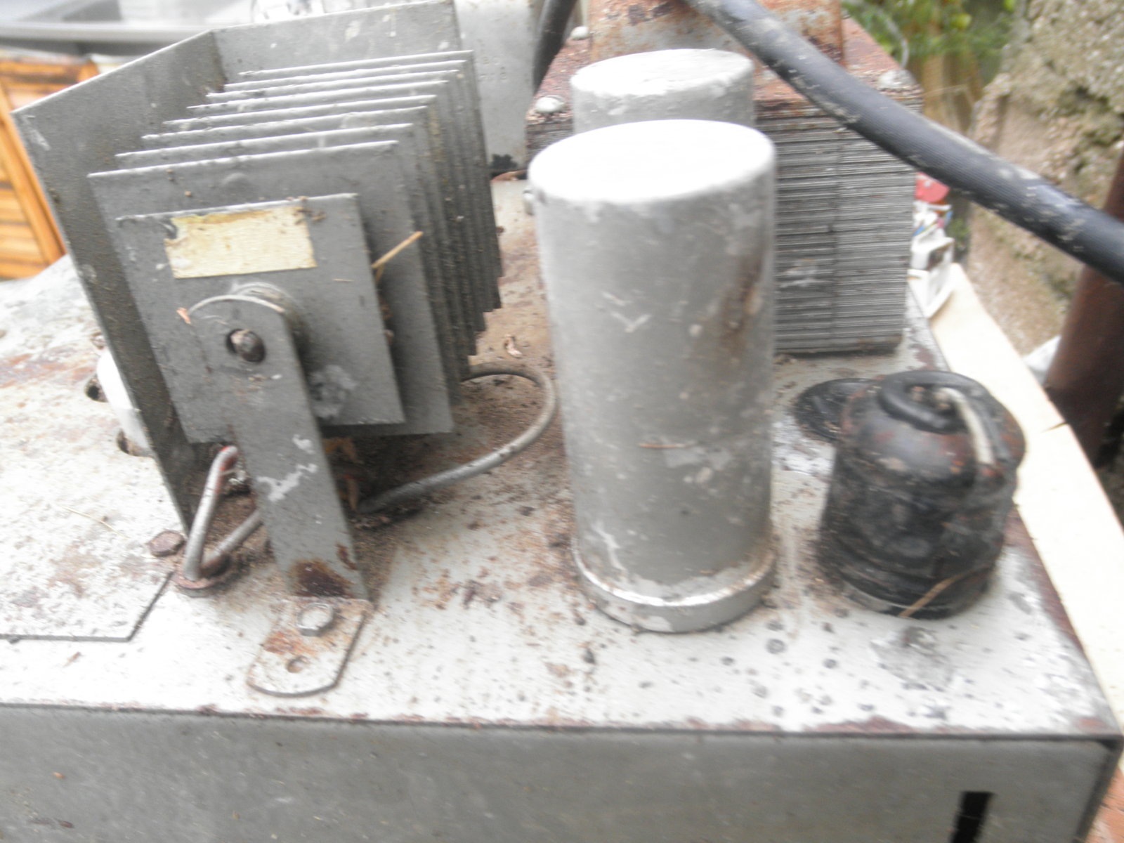

Eυχαριστω "παιδια" τελικα υπαρχουν τα παντα, απο λυχνιες,τυπωμενα, μετασχηματιστες(στο google) ορεξη κ λεφτα να εχεις!!!!! Μια απορια σε ολλες τις φωτο αντι για 2 λυχνιες πισω υπαρχει μια γιατι???
ΠΙΘΑΝΟΤΑΤΑ Η ΛΥΧΝΙΑ ΠΟΥ ΛΕΙΠΕΙ ΝΑ ΜΠΑΙΝΕΙ ΣΕ ΠΑΡΕΜΦΕΡΕΣ ΜΟΝΤΕΛΟ ΩΣΤΕ ΝΑ
Αν εννοείς τη βάση δίπλα στην λυχνία 5U4 δεν είναι για λυχνία ( παρόλο που είναι βάση ) αλλά το χρησιμοποιεί για συνδέσεις κάτι αντίστοιχο με τα σημερινά πολυβίσματα για σασί ( chassis plug ) . Την εποχή εκείνη και την επόμενη 10τία ήταν συνηθισμένος τρόπος σύνθεσης τμημάτων συσκευών με τέτοιο τρόπο ( ακόμη και γιά μεταφορά τάσεων ).
ΔΗΛΑΔΗ ΤΙ ΑΚΡΙΒΩΣ ΕΚΑΝΕ ΒΑΖΟΝΤΑΣ ΒΥΣΜΑ?
Να κάτσω να ασχοληθώ με το σχέδιο ; ( δεν θέλω να επλακώ ) . Πάντως για να σου λυθούν απορίες θα σου πώ στα γρήγορα :
1. Η συγκεκριμένη βάση μόλις μπεί το αντίστοιχο αρσενικό δημιουργεί 3 συνδέσεις ( βραχυκυκλώνοντας 6 θέσεις της βάσης ) ώστε να περάσουν οι τάσεις από το τροφοδοτικό στον ενισχυτή . Άρα για να δουλέψει πρέπει να μπεί το αρσενικό με τις αντίστοιχες συνδέσεις ( αλλιώς ο ενισχυτής δεν θα ανοίξει ) . Χρησιμοποιείται και γιά έλεγχο και ελέγχει και ένα ρελέ που ........ κουράστικα !!!!
2. υπάρχει και στη γωνία και άλλη βάση ( δίπλα στούς πυκνωτές ) με λιγότερα ποδακάκια που έχει καρφωμένο το αρσενικό αυτό κάνει παρόμοιο αλλά ελέγχει ένα ρελέ για muting ( αν βγεί το αρσενικό ήχος δεν ..... ) . Ο ενισχυτής τελικά μοιάζει με τον 532 .
Ελπίζω να βοήθησα !!!!

Ε ναι !!!!!! ( Τότε ήταν εργαλεία ) - Λυχνίες παιδάκι μου .... που δεν παθαίνουν τίποτα ούτε σε πυρηνικό παλμό ( βλέπε Μινγκ ..) !!!!!
ΚΑΙ ΓΙΑΚΟΒΛΕΦ ΚΑΙ ΜΙΣΑΣΙΓΙΕΦ ΚΑΙ ΣΟΥΚΟΙ....
ΚΑΠΟΙΟΙ ΗΛΙΘΙΟΙ ΤΟΤΕ ΚΟΡΟΙΔΕΥΑΝ ΤΗΝ "ΑΠΗΡΧΑΙΩΜΕΝΗ" ΣΟΒΙΕΤΙΚΗ ΤΕΧΝΟΛΟΓΙΑ....
ΜΕΤΑ ΚΑΤΑΛΑΒΑΝ...

Είσαι Μεγάλος !!!!!! - Πολύ Μεγαλος ( και δεν εννοώ για την ηλικία ) άρα ξέρεις το ποίημα .... . Και οι λαμπίτσες τους ότι πρέπει για ενισχυτή χωρίς μετασχηματιστή ( λόγω χαμηλής αντίστασης ανόδου - μερικές παραλ/λα ) - και δεν καταστρέφονται με τίποτα .... μα με ΤΙΠΟΤΑ ( μόνο με βαριοπούλα ) !!!!!!

kαλησπέρα απο της φώτο που είδα είναι σίγουρα ενισχυτής φωνής + τροφοδοτικό jukebox wurnitzer δουλεύει 115 volt ΑC.
