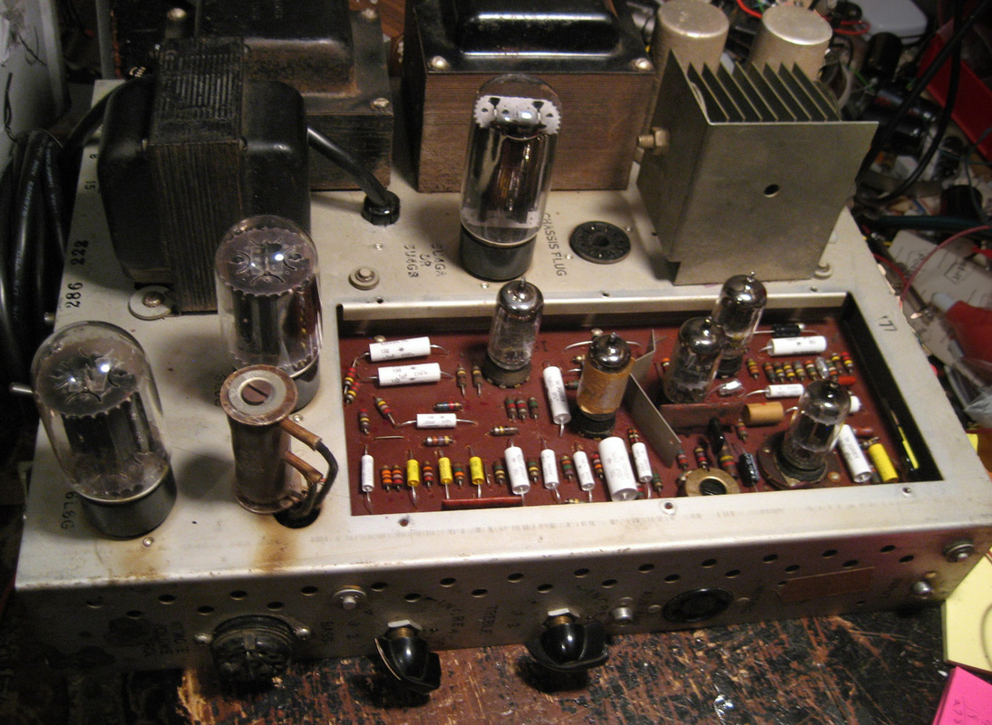

Είναι σε πολύ κακή κατάσταση κι απ' όσο μπορώ να μαντέψω, είναι μονοφωνικός (ίσως από jukebox). Γράφει κάτι σαν fidelity soundsystem, αλλά το lettering της μάρκας είναι εντελώς φθαρμένο. Κάνε ένα τηλεφώνημα στον κ. Σάκη.
Δυστηχως τα νεα δεν ειναι καλα, ο κ Πετροπουλος που τον ειδε ειπε οτι δεν υπαρχει νοημα να φτιαχτει, οποτε τον κανουμε ...βαζο!!!:(

Καλησπέρα . Είπα ότι το είχα εξαντλήσει αλλά επειδή είσαι ανήσυχος θα το πάμε αλλή μια φορά για να αποφασίσεις :
1. Δεν είναι πομπός ( μην μπερδεύεσαι - ότι θέλει ο καθένας λέει - ούτε καν μεταβλητούς πυκνωτές δεν έχει ούτε πηνεία )
2. Ο ενισχυτής δεν είναι μόνο 5-6 εξαρτήματα μόλις βγάλεις την πλακέτα ή το καπάκι από την πάνω μεριά θα το δείς ( πάνω από την πλακέτα έχει καπάκι )
3. Οι λυχνίες 3 τουλάχιστον φαίνεται να έχουν παραδωθεί ( δες το πάνω μέρος τους ) και μην τρέφεις αυταπάτες - τις αλλάζεις .
4. Οι μετασχηματιστές ποτέ δεν θα είναι αυτό που ήταν ακόμα και αν μερικώς δουλεύουν ( σε απλά και κατανοητά Ελληνικά )
5 Παρόλα αυτά άν το ξεκινήσεις βάλε κοινά υλικά ( αν πας σε πυκνωτές ποιότητας ή άλλα παθητικά εξαρτήματα το κόστος θα σε κάνει να .... χαμογελάς ) . Οι λυχνίες έχουν κόστος σεβαστό και αυτές .
6 . Τώρα για να έχει και γούστο η απάντηση και να πάρεις και εσύ απάντηση στο τι είναι αυτό το ριμάδι που μάζεψες από τους αγρούς : ( μόνο και μόνο ο αγρός παραπέμπει σε jukebox όπως έγραψε φίλος ποιό πάνω - και είναι μέσα )
Είναι ενισχυτής κατασκευής 1956 ο κωδικός είναι 538 και τον έβαζε στα jukebox η περίφημη Wurlitzer ( από τη σειρά 2100 έως 2250 - μετά έβαλε μεγαλύτερους και καλύτερους ) . Τώρα όταν και αν τον επαναφέρεις δεν θα εκπλαγείς και από την ποιότητα ( τους ποιό καλούς ενισχυτές έβαζε η EMI - αν και μπορεί κανείς να έχει άλλη άποψη - και με πολύ καλές <διορθώσεις> στον ήχο ) .
Κλείνοντας να αναφέρω ότι δεν είπα από την αρχή για την καταγωγή του ήταν γιατί δεν είμουν σίγουρος ( για την μάρκα - τώρα το επιβεβαίωσα - για το jukebox φώναζε !! )
Ότι κάνεις ( μόνος ) κάντο με προσοχή γιατί οι ψηλές τάσεις και τα γηρασμένα υλικά δεν συγχωρούν ...... σκοτώνουν κιόλας ( το τονίζω συνεχώς γιατί η ανθρώπινη αναπαλαίωση κοστίζει - και πετυχαίνει ή δεν πετυχαίνει ) .

Καί όπως φαίντεται είναι μονοφωνικός με 2χ6L6 push pull - όπως όλοι της εποχής . !!!!

Αν δεν εχεις το ταιρι του ξανασκεψου το αν αξιζει να μπεις στην διαδικασια. Αλλιως υπαρχουν αρκετοι νεκροφιλοι συλλεκτες που θα τους ενδιεφερε ο συγκεκριμενος να ασχοληθουν ειτε λογω τρελας ειτε γιατι μπορει να εχουν η' και να μπορουν πιθανον να βρουν ενα ταιρι τους.
Παντως μαζι με το ταιρι του και με καποιες συγκεκριμενες λαμπες επανω του (πχ Sovtek 5881, Tele 12AX7 κ.α.) συνεχιζω να πιστευω πως θα επαιζε πολυ ευχαριστα και αξιοπρεπεστατα, παντα με την αρμοζουσα επιεικεια που μας επιβαλει η εποχη την οποια φτιαχτηκε.

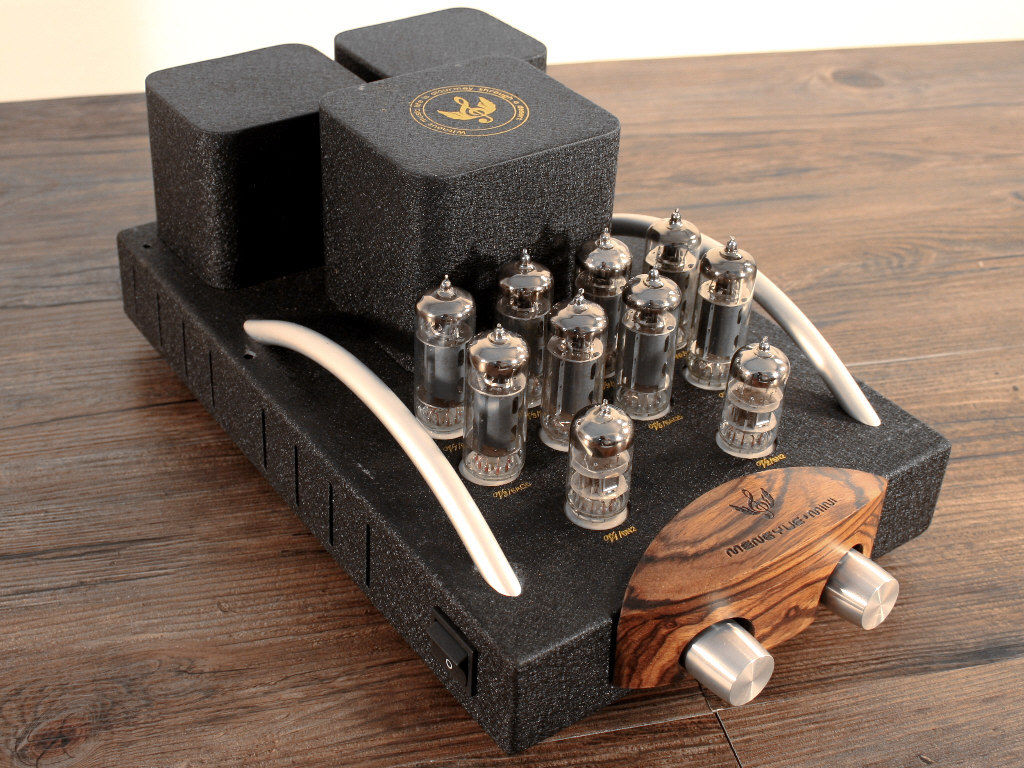

Καλησπέρα φίλε
KTMBill .
Δέν θέλω να σου κάνω τον έξυπνο .
Απλά πεs μου πωs σου φαίνεται .
Music Angel 6P1 Valve Tube Integrated Amplifier HiFi Class A Push-Pull Amp 24W×2
EUR 229.41
Shipping:
GBP 35.00 (approx. EUR 39.31)
Item location:
Bremen, Germany.
Τί θα κερδίσειs ?
Χρόνο ,
Χρήμα ,
Τρέξιμο - Ψάξιμο ,
ΤΗΝ ΑΣΦΑΛΕΙΑ ΤΗΣ ΥΓΕΙΑΣ ΣΟΥ !
Δεν θα υποχρεωθείs σε κανέναν ,
Θά κάνειs το κέφι σου απλά και Ωραία .
Τώρα , αν σου αρέσουν τα Δράματα , ξεκίνα να τρίβειs .
Πάντα φιλικά .

Καλησπέρα φίλε
KTMBill .
EUR 229.41
Shipping:
Item location:
Bremen, Germany.
Τί θα κερδίσειs ?
Χρόνο ,
Χρήμα ,
Τρέξιμο - Ψάξιμο ,
Πάντα φιλικά .
