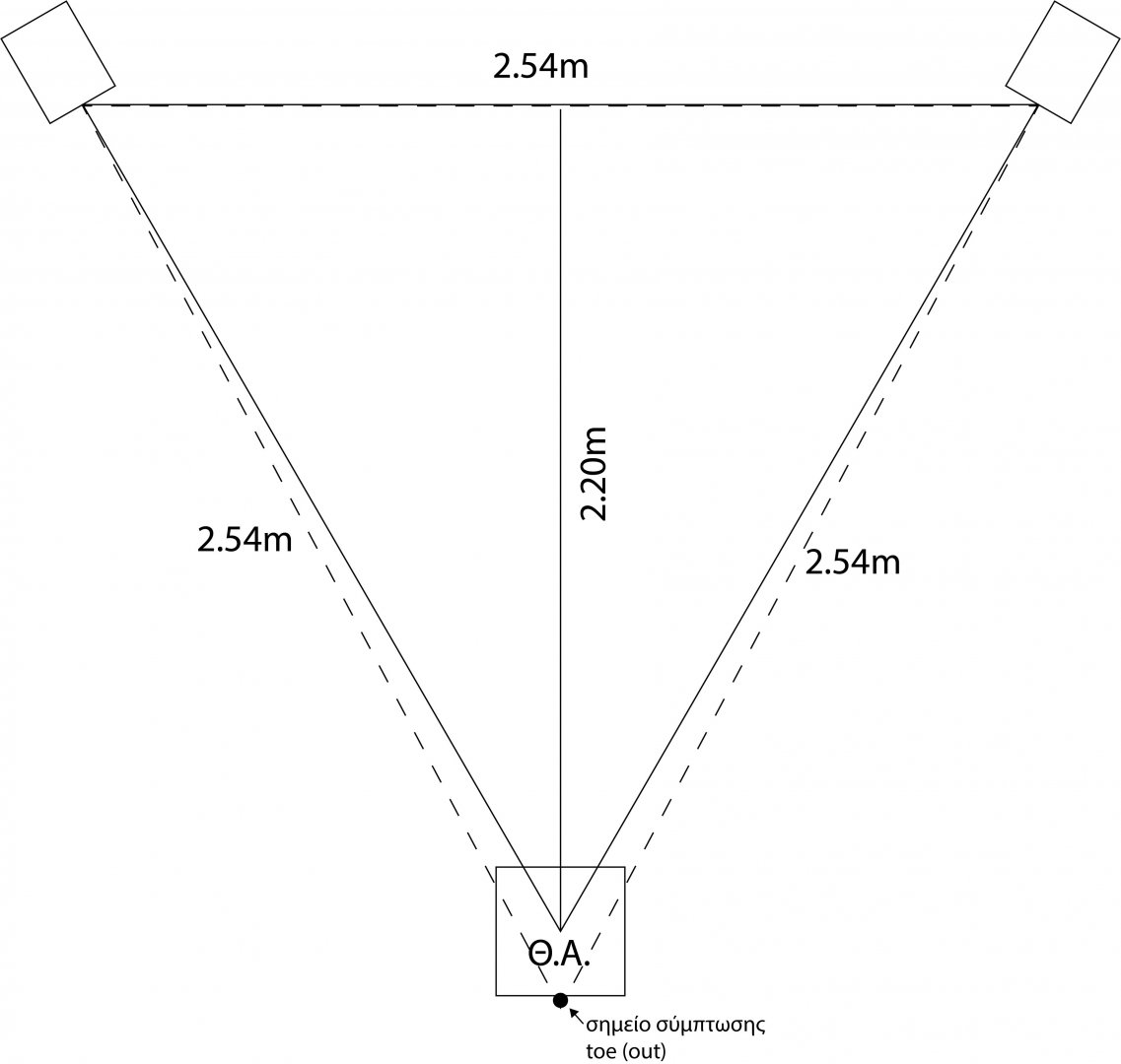

Θα δοκιμάσω ισόπλευρο, απλά έχω περιορισμό στα 2,5 μέτρα λόγω του καναπέ στα δεξια, οπότε θα έχω θέση ακρόασης κοντινότερη στα 2,1 συνεπώς περίπου στα 1,8 μέτρα για το αυτί!
Dark in the sun ιδανικό για relaxing νομίζω πιό στοχατισκό το Mage απο το dark in the sun
Στα 2.20 μέτρα θα πρέπει να κάτσεις, όπως το υπολογίζεις εσύ ( σαν ύψος του τριγώνου ). Έτσι τα ηχεία μεταξύ τους θα έχουν 2.5 μέτρα ( 2.54 αν θέλουμε να είμαστε ακριβείς ) και την ίδια απόσταση θα έχουν τα ηχεία απο το αυτί σου.
Τα ηχεία θα κοιιτάζουν εσένα. Αν θέλεις να ακολουθήσεις το κόλπο με τη μείωση ή αύξηση της γωνίας των ηχείων ως προς τη θέση ακρόασης ( toe in / toe out ), δεν θα κουνήσεις τη θέση ακρόασης. Απλά θα φροντίσεις τα ηχεία να κοιτάζουν στο επιθυμητό σημείο σύμφωνα με το δεύτερο, ισοσκελές και μεγαλύτερου ύψους τρίγωνο που υπολογίζεις.
Με απλά λόγια, για το toe in / out δεν αλλάζεις τη θέση των ηχείων, ούτε τη θέση ακρόασης. Αλλάζεις τη γωνία που σχηματίζουν τα ηχεία με τη θέση ακρόασης.

Συγνώμη που επιμένω και να μη παρεξηγηθώ ως αγενής ή προσβλητικός. Τα ηχεία και η θέση ακρόασης πρέπει να σχηματίζουν ισόπλευρο τρίγωνο. Όση είναι η απόσταση ανάμεσα στα tweeters, πρέπει να είναι και η απόσταση απο τα ηχεία προς τα αυτιά ( οι περισσότεροι μετράμε απο τα tweeters, όσο και αν μας προτείνεται η μέτρηση απο το κέντρο των woofers, μη το περιπλέξουμε επιπλέον ). Άρα, 2.54m η κάθε πλευρά του τριγώνου. Επομένως, η θέση ακρόασης θα στηθεί στην ακμή του τριγώνου, δηλαδή θα πρέπει το τρίγωνο να έχει ύψος 2.2 μέτρα ( απόσταση ακμής απο τη βάση. Τα αυτιά θα πρέπει δηλαδή να απέχουν απο τη βάση του τριγώνου 2.2 μέτρα ).
Έτσι θα έχετε γωνία 30 μοιρών απο τα ηχεία προς τη θέση ακρόασης. Αν τώρα θέλετε να αλλάξετε τη γωνία ώστε να ακολουθήσετε το παράδειγμα της φωτογραφίας που ανεβάσατε, θα πρέπει να κρατήσετε τις ίδιες αποστάσεις, δεν αλλάζετε ούτε θέση ακρόασης, ούτε τη θέση των ηχείων αλλά αντί για 30 μοίρες, τα ηχεία θα έχουν 27.88 μοίρες ( για ύψος τριγώνου 2.4μ, δηλαδή το σημείο τομής των πλευρών να είναι 20 εκατοστά πίσω απο τη θέση ακρόασης ).

Ok!
θα φτιάξωτην γωνία σε 30 μοίρες και θα είναι η τα μπράτσα της πολυθρόνας εκτός κορυφης τριγώνου.
Η θέση της ακρόασης - κάθισμα στα 2,2 μέτρα και εν συνεχεία θα συμβουλευθώ την ακοή μου σε αυτήν την θέση!

Δηλαδή, αυτό:
Το τρίγωνο με το συνεχές περίγραμμα έχει να κάνει με τις αποστάσεις, το άλλο με τη διακεκομμένη γραμμή είναι το "φανταστικό" που ορίζει τη γωνία του ηχείου ως προς τη θέση ακρόασης.
(το 2.54m αφορά στο τρίγωνο με το συνεχές περίγραμμα)
