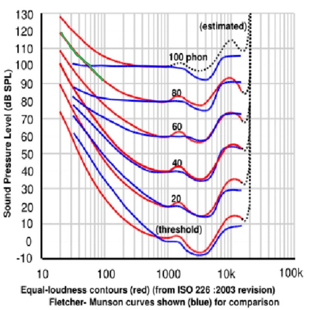

Όπως έχω ξαναπεί, και θα το ξαναλέω μέχρι να το καταλάβετε, για τα 80 Φον της στάθμης αναφοράς:
Χρειάζεστε σαμπ να βγάζουν την πράσινη γραμμούλα, δηλαδή 120 ντεσιμπέλ στάθμης στους 20 κύκλους ώστε να ακούτε εκεί στάθμη 80 Φον.
80 Φον είναι μια πολύ ωραία στάθμη να ακούς μουσική για πολλές ώρες, ξεκούραστα, χωρίς ακουστική κόπωση. Στάθμη αναφοράς λέγεται.
