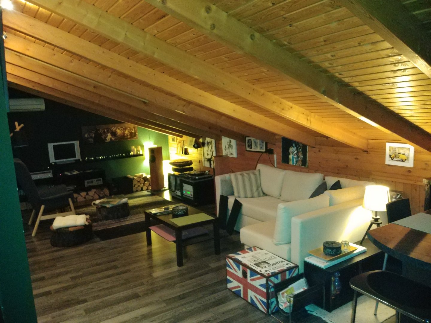

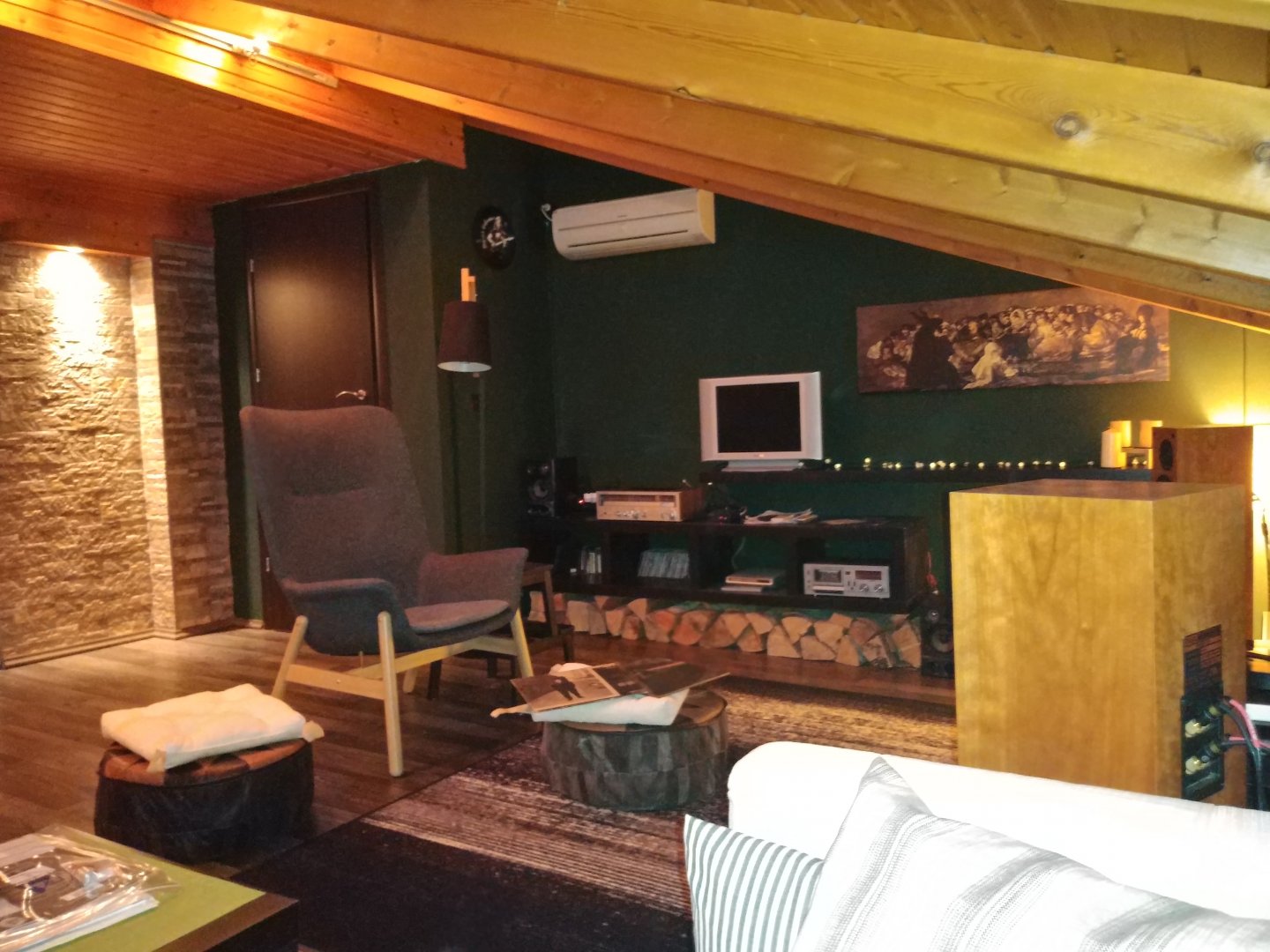

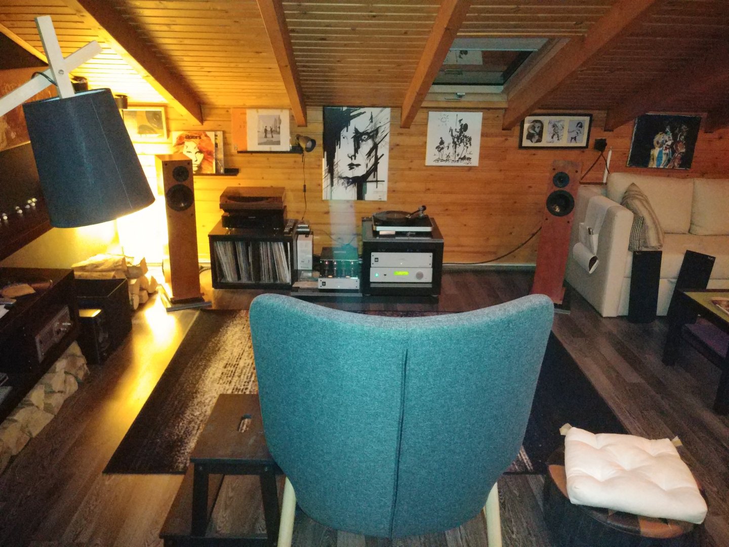

Συγνώμη που επιμένω και να μη παρεξηγηθώ ως αγενής ή προσβλητικός. Τα ηχεία και η θέση ακρόασης πρέπει να σχηματίζουν ισόπλευρο τρίγωνο. Όση είναι η απόσταση ανάμεσα στα tweeters, πρέπει να είναι και η απόσταση απο τα ηχεία προς τα αυτιά ( οι περισσότεροι μετράμε απο τα tweeters, όσο και αν μας προτείνεται η μέτρηση απο το κέντρο των woofers, μη το περιπλέξουμε επιπλέον ). Άρα, 2.54m η κάθε πλευρά του τριγώνου. Επομένως, η θέση ακρόασης θα στηθεί στην ακμή του τριγώνου, δηλαδή θα πρέπει το τρίγωνο να έχει ύψος 2.2 μέτρα ( απόσταση ακμής απο τη βάση. Τα αυτιά θα πρέπει δηλαδή να απέχουν απο τη βάση του τριγώνου 2.2 μέτρα ).
Έτσι θα έχετε γωνία 30 μοιρών απο τα ηχεία προς τη θέση ακρόασης. Αν τώρα θέλετε να αλλάξετε τη γωνία ώστε να ακολουθήσετε το παράδειγμα της φωτογραφίας που ανεβάσατε, θα πρέπει να κρατήσετε τις ίδιες αποστάσεις, δεν αλλάζετε ούτε θέση ακρόασης, ούτε τη θέση των ηχείων αλλά αντί για 30 μοίρες, τα ηχεία θα έχουν 27.88 μοίρες ( για ύψος τριγώνου 2.4μ, δηλαδή το σημείο τομής των πλευρών να είναι 20 εκατοστά πίσω απο τη θέση ακρόασης ).
Καλησπέρα σημερα βρήκα χρονο και τροποποιησα τον χώρο σε ισοπλευρο τρίγωνο με κορυφη ΘΑ τα περιπου 2.2 μέτρα!!
Ακουστικη στο σημείο πολυ καλή!
Στελνω και σχετικές

Επέμενα γιατί τρίγωνα πανοράματος ( όπως τα λένε ) είχα κι εγώ στον χώρο μου μέχρι που μια μέρα έστησα κι εγώ στο ισόπλευρο.

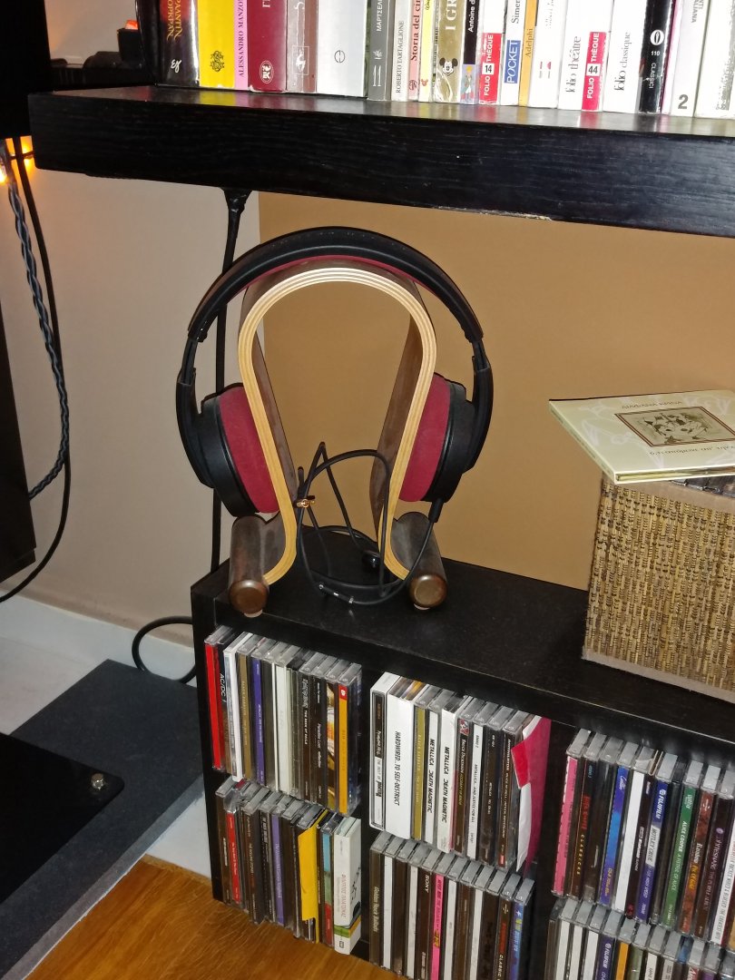

Καλημερα σας για ενισχυτή ακουστικών υπάρχει κάποια προσιτή μεχρι 500 ευρα πρόταση?.
Διαθετω τα ακουστικα κλειστου τυπου focal listen pro. Παρακατω εικονα.
Υπαρχει μια σκεψη για το marantz hd dac 1 το οποίο με δυνδεση στην οπτικη θα μπορουσα να αναβαθμίσω παράλληλα το marantz 5003.
Ολα αυτα θεωτητικα βέβαια μιας και τα δυο χρησιμοποιουν τον ίδιο d/a cyrus cs 4398!
παρακατω

Φιλε μου,αν κανεις κατι με την ανακλαση πανω απο το ηχειο στο επικλινες ταβανι,θα βελτιωθει πολυ ο ηχος σου και θα παρει και υψος!
Αν είναι να επενδύσετε σε ψηφιακή πηγή ( dac δηλαδή ), εξετάστε και τον ανταγωνισμό που υπάρχει σε ψηφιακούς ισοσταθμιστές που εκ των πραγμάτων διαθέτουν dac και ψηφιακές εισόδους. Μπορεί τελικά να προτιμήσετε τη λύση του dac χωρίς δυνατότητες ισοστάθμισης, αλλά τουλάχιστον θα έχετε εξετάσει όλες τις δυνατότητες που σας παρέχονται και θα έχετε επιλέξει αυτή που ταιριάζει περισσότερο στις ανάγκες ( τόσο αυτές που γνωρίζετε, όσο και αυτές που πιθανώς δεν γνωρίζετε ακόμη ) σας.
