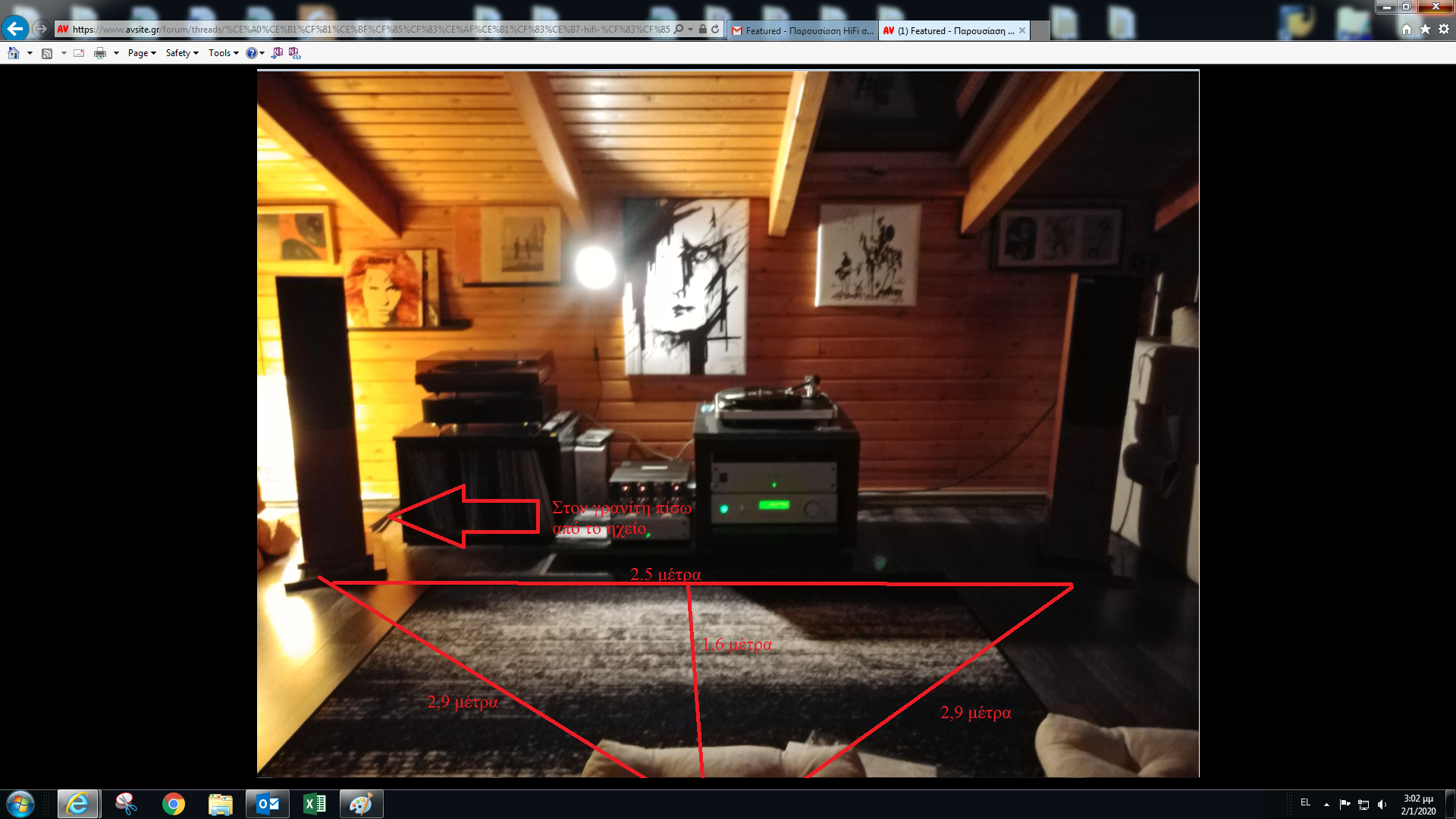

Τα υπόλοιπα τα κρατάω κάβα για το sub που αναφέρει ο φίλτατος "EAR" Όπου και εκέι δεν σκοπέυω να ταλαιπωρηθώ στην μελέτη!!!! θα παίξω με ασφάλεια σε Rel T5i το οποίο έχει ετοιμοπαράδοτο ο αντιπρόσωπος και μου το αφήνει 600, και με σύνδεση στον τελικό ενισχυτή μέσω του standart bassline cable της συσκευασίας .
Ήδη ετοίμασα και την θέση του που με βάση τα όσα αναφέρει το site της Rel θα είναι η επισυναπτόμενη, με την διαφορά ότι θα επιλέξω την θέση πίσω από το αριστερό ηχείο. (επισυναπτόμενη εικόνα)
