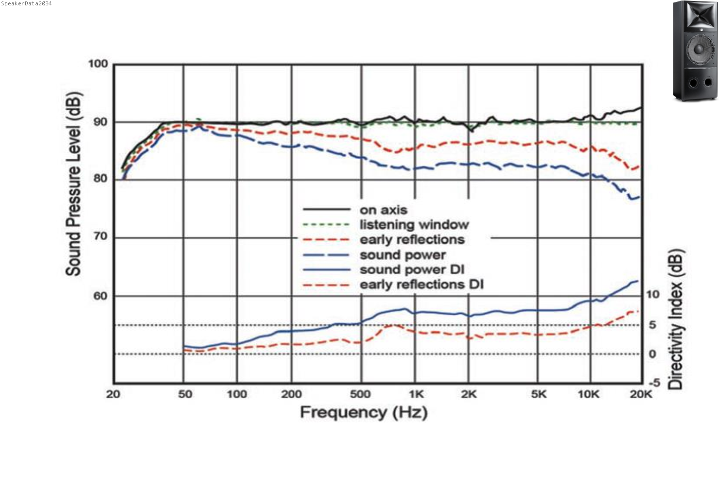

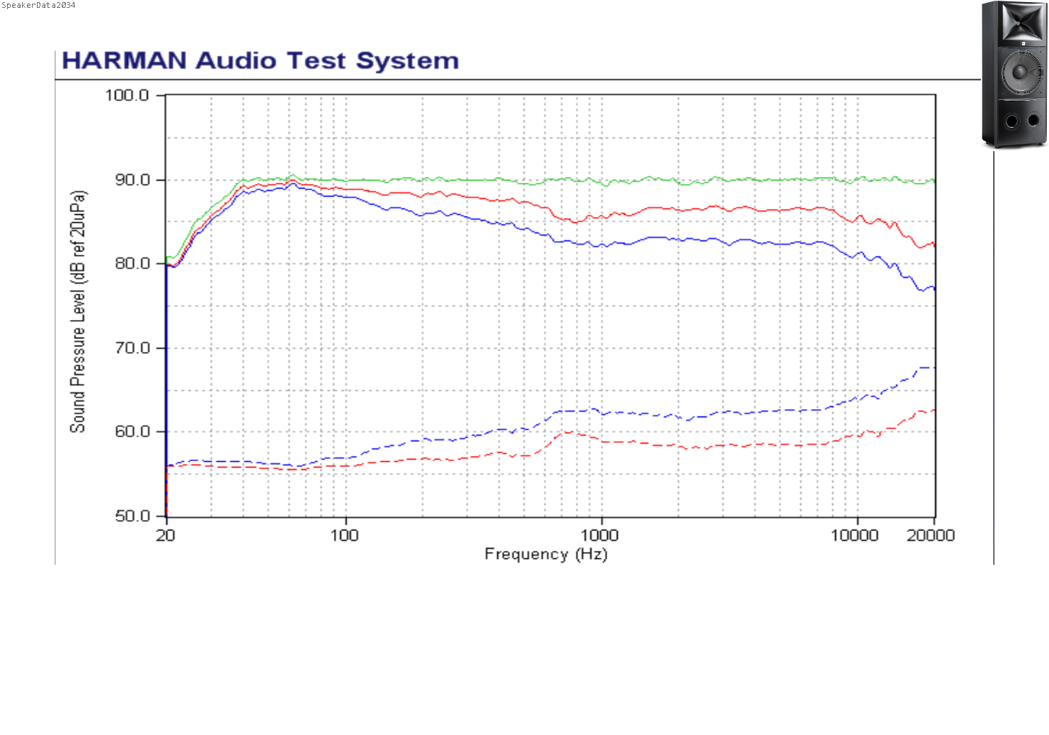

Έχει ένα θεματάκι το DI στα 800Hz. Το στένεμα πάνω απο τα 10000Hz δεν είμαι σίγουρος πως είναι μειονέκτημα, εξαρτάται απο τον χώρο, και την χρήση.
Ψύλλους στα άχυρα, το ηχείο μετράει σχεδον τέλεια, και έχει ατέλειωτο headroom, το οποίο κατα την γνώμη μου είναι εξαιρετικά σημαντικό. Μας αρέσει το headroom πολύ, το ασυμπίεστο γκάζι, και θα συγχωρήσουμε μικρές τονικές ανομοιομορφίες για χάρη του.
59.046
145.143
Στους 800 ακριβώς, είναι το σημείο κρος. Εινσι βέβαιο αυτό.
Για 2 δρόμων, είναι αριστούργημα.
Πιθανώς βέβαια, οι ανωτέρω μετρήσεις να αφορούν την παθητική του οδήγηση, διότι στην ενεργή του μορφή, οι ενσωματωμένες ρυθμίσεις dsp από την jbl στον crown, ίσως να το έχουν λύσει.
Δεν νομίζω, θα χαλάσει το on axis αν προσπαθήσεις.
