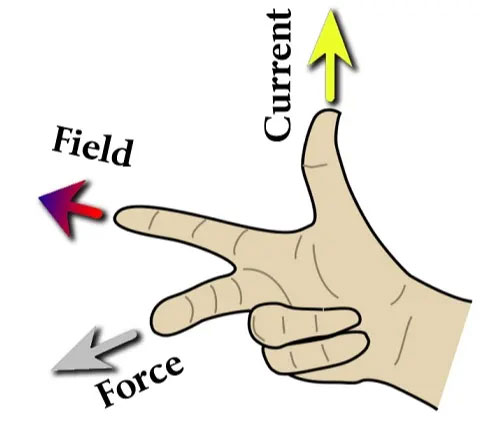

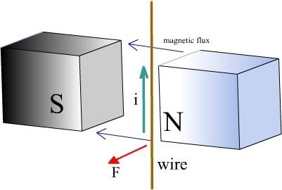

Λοιπόν, ας πω κι εγώ καναδγυοπράματα. Η ευαισθησία ενός ηχείου εξαρτάται από την ευαισθησία του πλέον αναισθήτου των μεγαφώνων του, ας το πούμε έτσι απλά. Ανακύπτει, λοιπόν, το ερώτημα, γιατί κάποια μεγάφωνα είναι αναίσθητα, ενώ κάποια άλλα είναι πιο ευαίσθητα.
Καρδιά του μεγαφώνου είναι ο κινητήρας του, ένας παλινδρομικός ηλεκτρικός κινητήρας εναλλασσομένου ρεύματος. Οι ηλεκτροκινητήρες λειτουργούν εκμεταλλευόμενοι τη δύναμη Laplace (γενικώτερα, τη δύναμη Lorentz, αλλ’ ας μη το πάμε εκεί, δεν είναι αυτό που μας ενδιαφέρει). O Νόμος του Laplace πως αν ένας αγωγός διαρρέεται από ηλεκτρικό ρεύμα και ευρίσκεται μέσα σε μαγνητικό πεδίο, τότε ασκείται επάνω του μια δύναμη, της οποίας το άνυσμα ορίζεται με βάση τον κανόνα του δεξιού χεριού (για όσους τα θυμούνται). Ορίστε ένα σχηματάκι που είχα ανεβάσει κάποτε, καθώς και ο κανόνας του δεξιού χεριού.
Απλοποιώντας και απλουστεύοντας, μάλιστα, το μέτρο αυτής της δύναμης είναι ανάλογο του ρεύματος που διαρρέει τον αγωγό, του μήκος του αγωγού, καθώς και της έντασης αυτού του μαγνητικού πεδίου. Δηλαδή, και μη συνοφρυώνεστε, δε θα σας πρήξω, μια απλή εξίσωση είναι…
F = i * L * B
… ρεύμα (intensity of flow) επί μήκος (Length) επί B (B – κάτι, δεν ξέρω τι, τα παράπονά σας στον Maxwell, Bob Marley δεν είναι πάντως, σίγουρο αυτό). Ωραία…
Δοθέντος ενός μεγαφώνου, από αυτά τα τρία πράγματα, τα δύο είναι σταθερά, το μήκος του αγωγού του πηνίου φωνής και η ένταση του μαγνητικού πεδίου, καθώς αυτά έχουν καθοριστεί από τον κατασκευαστή του μεγαφώνου. Το μόνο που αλλάζει κατά τη χρήση του μεγαφώνου είναι η ένταση του ρεύματος, η οποία αλλάζει γυρίζοντας το volume του ενισχυτή. «Αυξάνοντας» το volume ανεβάζουμε την τάση, η οποία με τη σειρά της «σπρώχνει» περισσότερο ρεύμα στο πηνίο. Έτσι αυξάνεται η δύναμη Laplace, η οποία κινεί το διάφραγμα του μεγαφώνου πιο μακριά από τη θέση ηρεμίας του, πράγμα που για δεδομένη συχνότητα και πυκνότητα αέρα-και άρα δεδομένη αδράνεια- αυξάνει την πίεση, και άρα το μεγάφωνο παίζει «πιο δυνατά».
Όμως, γιατί ο κατασκευαστής δεν έβαλε στο μεγάφωνό του μεγαλύτερο μαγνήτη και πιο μακρύ αγωγό, δηλαδή πηνίο με περισσότερες σπείρες; Εδώ μπορούν να υπάρξουν πολλές απαντήσεις, άλλες τεχνικά σωστές ή εσφαλμένες, άλλες αγενείς ή πιο ευγενικές, και άλλες που άπτονται της ψυχολογίας και της ψυχιατρικής. Δείτε καναδυό…
  • Αν ο κατασκευαστής βάλει μεγαλύτερο μαγνήτη, θα αυξηθεί το κόστος παραγωγής και η τιμή, ενώ η διάμετρος του μαγνητικού συστήματος δεν μπορεί να είναι μεγαλύτερη από τη διάμετρο της οπής που θα δεχθεί το μεγάφωνο, μιας και σχεδόν όλα τα μεγάφωνα τοποθετούνται «από έξω προς τα μέσα». Άρα, τα φθηνά μεγάφωνα δεν μπορούν να έχουν και τόσο μεγάλο μαγνήτη πια. Επίσης, υπεισέρχεται και ο παράγων της κατάτμησης της αγοράς. Τα features και η performance δεν μπορεί να είναι ίσα για όλους. Αν τα φθηνά αποδίδουν άριστα, τι θα πουλήσουν στους πλούσιους; Δεν πρόκειται για αστείο.
  • Άλλος λόγος διά τον οποίον ο μαγνήτης είναι μικρός; Διότι ο κατασκευαστής είναι ένας ελεεινός μαντζίρης και καρμίρης. Γιατί έτσι έχει μάθει και δεγκζερωγωτιάλλο. Αυτό ξέρει, αυτό εμπιστεύεται.
  • Να μακρύνει το πηνίο; Αν το μακρύνει θα αυξηθεί η αντίστασή του, μειώνοντας την ευαισθησία. Βέβαια, μπορεί να χοντρύνει το σύρμα, αλλ’ αυτό αντικτυπά στην κινούμενη μάζα του συστήματος, κάτι ενδεχομένως ανεπιθύμητο. Χώρια το γεγονός, πως το πηνίο θερμαίνεται κατά τη λειτουργία του, και αυτή η θερμότητα δεν μπορεί να υπερβεί κάποια όρια.

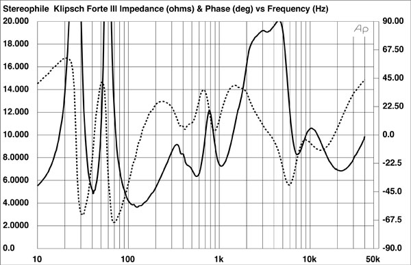

φανταζομαι σχολιαζεις εδω
διακυμάνσεων από την εμπέδησή τους ως φορτία σε κρίσιμες ζώνες του φάσματος.
εχεις μηπως προχειρο κανα διαγραμμα, να το δουμε κι εμεις τωρα που ειναι ζεστο το πραμα ... :)

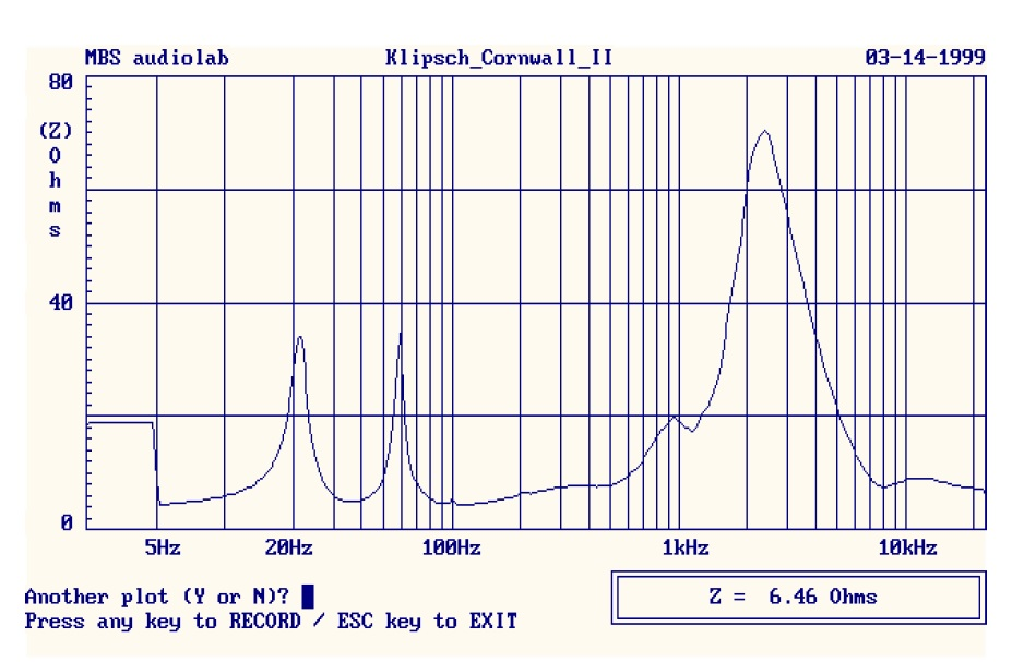

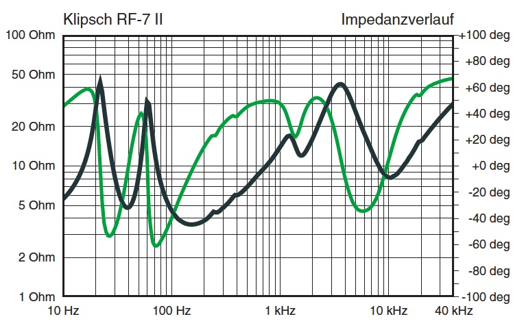

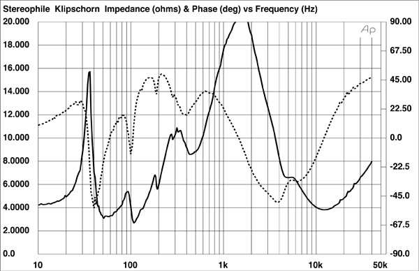

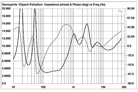

Ας απολαύσουμε...υπεύθυνα :
2-22 Ωμ με το τελευταίο σε μεσαίες κιόλας οκτάβες : Ακατάλληλον δι...ανηλίκους - και ως προς την τιμή ισχύος - SET
4-25 με το 20άρι σε μεσοϋψηλές..Χρειάζεται και αυτό ειδική....σήμανση προγράμματος. :Α
3,5 - 24 ...Τιμές αγρίου...σεχ στις πρώτες οκτάβες.
3,8 - 50 Ωμ... Βλάπτει σοβαρά την υγεία του μονοτελικού...
6-69 με την κορύφωση από φαινόμενα αυτεπαγωγής αναπτυσσόμενη στις μεσοϋψηλές ...Κατά τα άλλα, μέσος όρος 6,46
