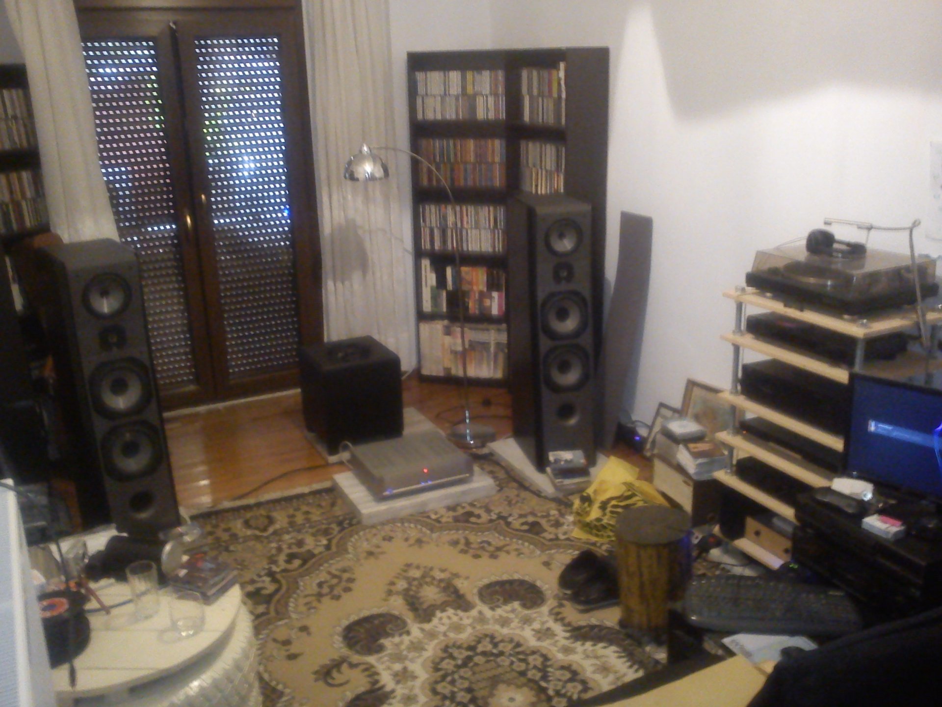

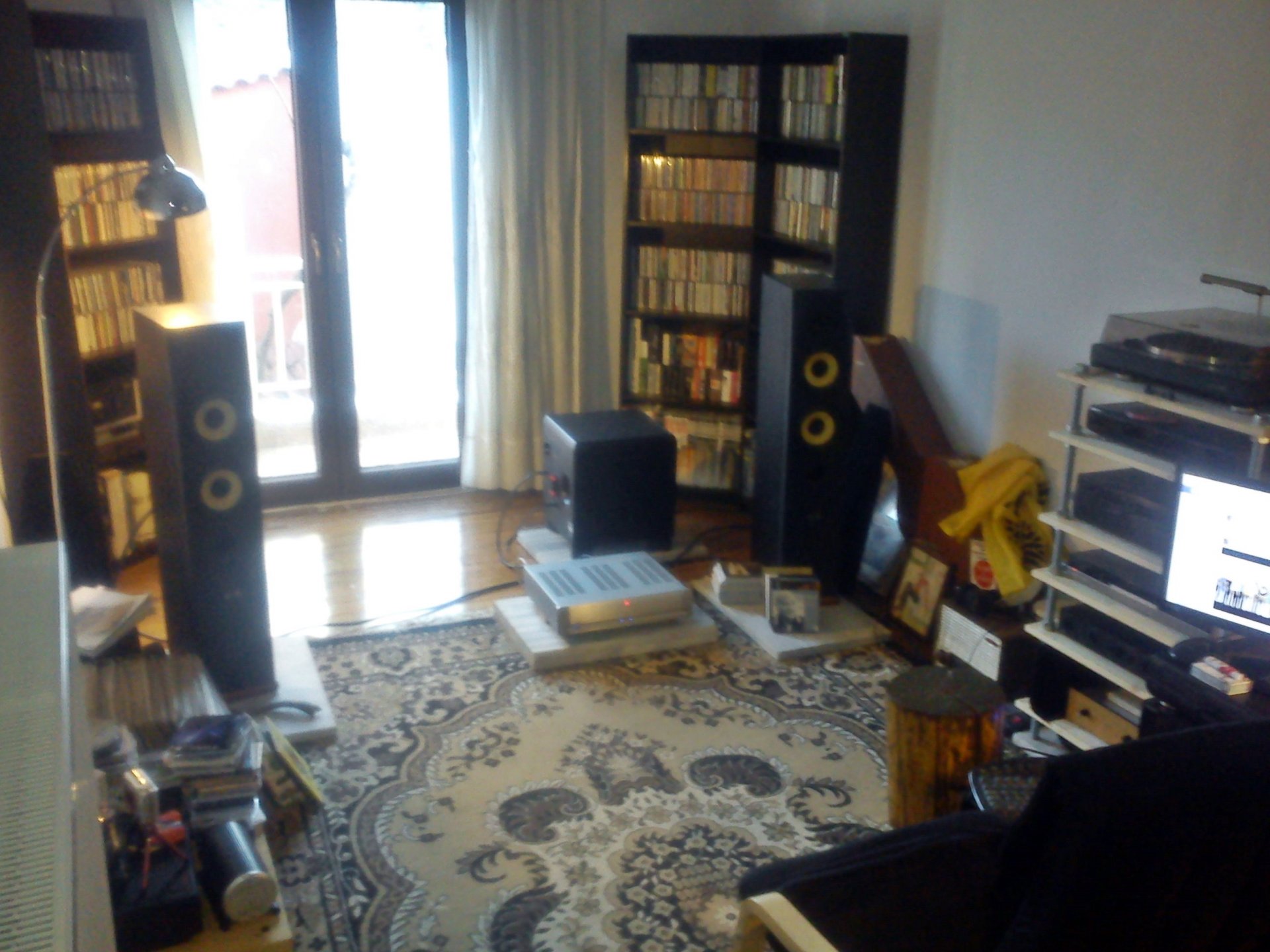

Ενα υποβαθυφωνο καταφερα να αποχτησω καποτες (το πουλησα), πως το τοποθετησα στη συστηματαρα μου μετα απο διαφορες βολτες ?
ετσε το τοποθετησα
ποιος ειναι ο χρυσαυθιας τωρα ?
ποιος ?
ετσε το τοποθετησα
ποιος ?
ρε συ όλντι...κείνο το κούτσουρο που κοιτάει το σαμπ τι το χεις?
σφίγγει τα μπάσα?:laugh::roflmao:
[DOUBLEPOST=1549135574][/DOUBLEPOST]
με 12.500 χιλιάρικα το κανάλι...και τολμάνε να γράφουν και AGAINST? :o:laugh::lol:
σφίγγει τα μπάσα?
Εχει απαντηθει κουμπαρε νταχαρη - εχει μουλτιτασκιν χαραχτηρα, ποτε βανω τα ποδαρια μου απανω, ποτε κανα επισκεφτη με αρνητικες αποψεις για τη συστηματαρα - τωρα εχω το μποντικι μου απανω ... αλλα οπως παει ο χειμωνας οφετος με θωρω να το ριξω κανα βραδυ στη σομπα να ζεσταθουνε τα γερικα κοκκαλακια μου ...
