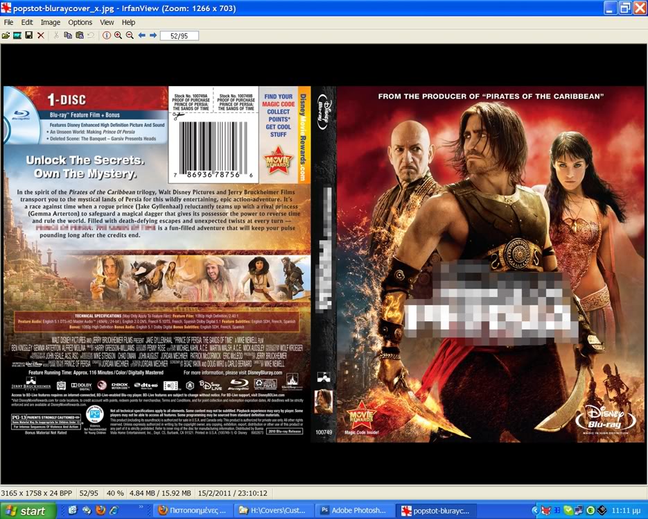

Στο θέμα μας τώρα: το καλύτερο πρόγραμμα για την επεξεργασία εικόνας είναι το Photoshop, που αισίως έχει φτάσει στην έκδοση CS5. Εδώ στη φωτό βλέπεις ένα εξώφυλλο Blu-ray ανοιγμένο στην έκδοση CS4. Σε γενικές γραμμές μπορείς να κάνεις τα πάντα με το Photoshop, αλλά είναι πολύ «βαρύ» πρόγραμμα και ιδιαίτερα πολύπλοκο που απευθύνεται κυρίως σε επαγγελματίες γραφίστες και φωτογράφους, αλλά και σε «τρελλαμένους» ερασιτέχνες. Πωλείται ως μέρος ενός ολοκληρωμένου πακέτου προγραμμάτων και κοστίζει ένα σκασμό λεφτά, οπότε το ξεχνάμε αυτομάτως για την περίπτωσή σου, και πάμε παρακάτω.
Ένα άλλο πρόγραμμα πολύ ελαφρύ, και που μπορείς να το βρεις πολύ εύκολα, είναι το infanView. Στη πρώτη φωτό βλέπεις το ίδιο εξώφυλλο Blu-ray ανοιγμένο από το InfanView.

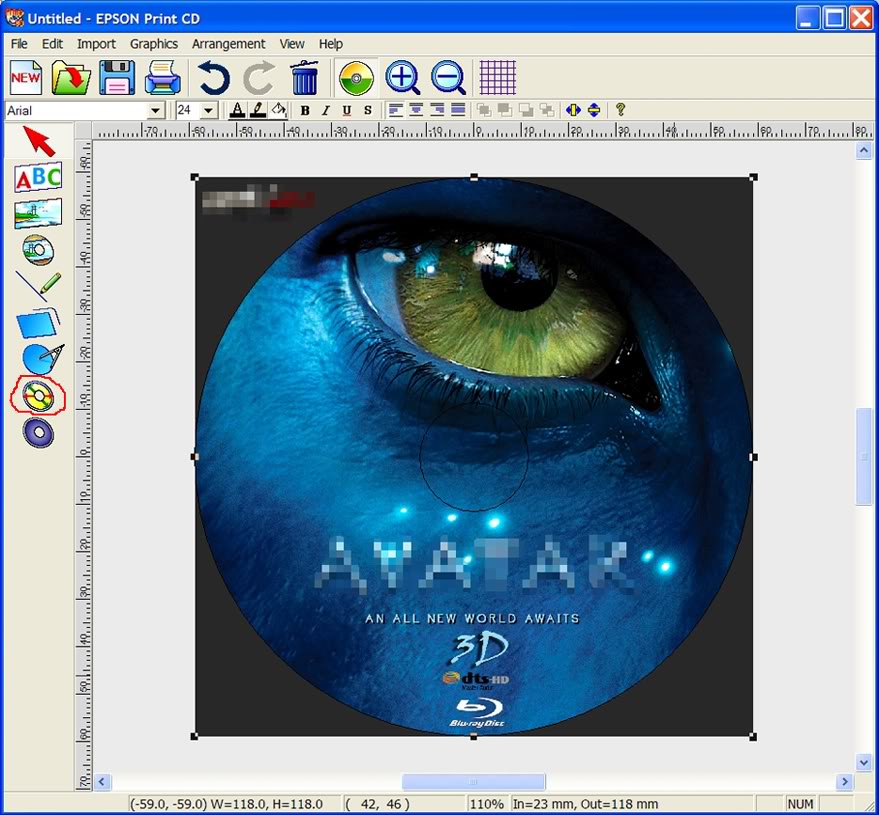

Όσον αφορά τώρα την εκτύπωση στα CD, DVD και Blu-ray δισκάκια, ο κάθε εκτυπωτής χρησιμοποιεί το δικό του πρόγραμμα. Εδώ μπορείς να δεις το Print CD της Epson για τους εκτυπωτές της.
Η σημαντικότερη ρύθμιση σε αυτά τα προγράμματα, είναι η ρύθμιση της εσωτερικής και εξωτερικής διαμέτρου εκτύπωσης, δηλαδή τα «όρια» μέσα στα οποία λες στον εκτυπωτή ότι πρέπει να τυπώσει στο δισκάκι.

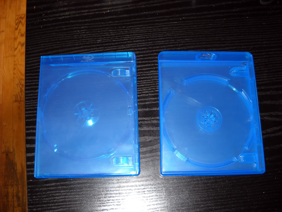

2. Το δεύτερο σημαντικότερο πρόβλημα που θα αντιμετωπίσεις με τα Blu-ray εξώφυλλα, είναι αυτό του πλάτους της ράχης της θήκης. Κυκλοφορούν Blu-ray θήκες με πλάτος από 10 έως 14 χιλιοστά. Οι original θήκες είναι στα 14 χιλιοστά, έτσι λοιπόν και η μεγάλη πλειοψηφία στα εξώφυλλα σε σοβαρά sites όπως είναι το Custom Maniacs, είναι συνήθως με 14 χιλιοστά πλάτος.
Δυστυχώς όμως, τα 14 χιλιοστά δεν ισχύουν πάντα. Οι περισσότερες φθηνές θήκες Blu-ray είναι με 10 ή 11 χιλιοστά πλάτος ράχης. Εδώ στη φωτό μπορείς να δεις δύο θήκες, η αριστερή είναι μια φθηνή μονή με 10 χιλιοστά ράχη, ενώ η δεξιά είναι μια διπλή Amaray με 11 χιλιοστά ράχη.
Αν λοιπόν τυπώσεις ένα εξύφυλλο Blu-ray με 14 χιλιοστά ράχη, και το βάλεις σε μια θήκη με ράχη 10 ή 11 χιλιοστά, το αποτέλεσμα είναι εντελώς αντιαισθητικό και απαράδεκτο για μένα. Άλλους μπορεί να μην τους νοιάζει, εγώ δεν αντέχω καν να δω κάτι τέτοιο στην συλλογή μου.
Ο μοναδικός τρόπος για να το διορθώσεις αυτό, είναι μόνο το Photoshop, στο οποίο μπορείς «σχετικά εύκολα», να μετατρέψεις μία ράχη των 14 χιλιοστών σε μία των 12 ή 11 χιλιοστών, για άψογο αισθητικό αποτέλεσμα... :126:
