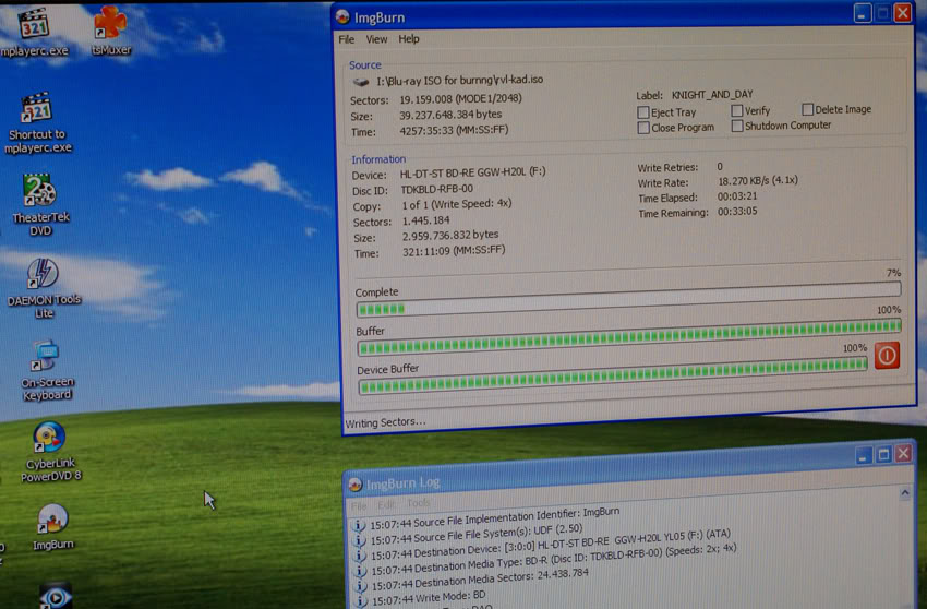

Απάντηση: Πιστοποιημένες εγγραφές σε δισκάκια Blu-ray...
Το πρώτο δισκάκι που μπήκε στο LG GGW-H20L, τερμάτισε με άνεση τα «γκάζια στην εγγραφή» όπως μπορείτε να δείτε, με καθαρή ταχύτητα εγγραφής 4,1x...
Δυστυχώς, δεν μπορώ να πω το ίδιο ούτε για το δεύτερο, αλλά ούτε και για το τρίτο TDK που έκαψα! :137:
Το δεύτερο TDK δισκάκι που έκαψα παιδιά, έμεινε κολλημένο στο reserving track για 45 ολόκληρα λεπτά(!) :111: κι αφού ευτυχώς ξεκόλλησε, παρέμεινε σταθερό σε ταχύτητα εγγραφής x1 μέχρι και το τέλος. Δεν σας έγραψα τίποτα, μια και μπορούν να συμβούν πολλά «κουλά» με τα δισκάκια Blu-ray.
Το τρίτο TDK που έκαψα σήμερα, ξεπέρασε ευτυχώς πολύ γρήγορα το reserving track σε 45 δευτερόλεπτα, αλλά παρέμεινε σταθερό σε ταχύτητα εγγραφής x2 μέχρι το τέλος, παρόλο που φυσικά είχα βάλει ταχύτητα εγγραφής x4 στο Image Burn.
Παρόλα αυτά και τα τρία TDK που έχω κάψει μέχρι στιγμής, αποδείχτηκαν άριστα από συμβατότητα μέχρι τώρα, μια και παίζουν άψογα στα δύο HTPC μου (πολύ σύντομα θα τα δοκιμάζω και στο τρίτο HTPC που ήρθε στο σπίτι), όσο και στο Dune Prime 3.0. Το πρώτο TDK με το Avatar 3D παίζει άψογα μια βδομάδα τώρα στο Playstation 3 της PSA, οπότε όλα καλά μέχρι στιγμής.
Απλά όσοι χρησιμοποιείτε το LG GGW-H20L όπως εγώ σαν εγγραφέα Blu-ray, να γνωρίζετε ότι ενδέχεται να αντιμετωπίσετε κάποια «θεματάκια» με τα printable TDK, που αφορούν όμως αποκλειστικά την ταχύτητα εγγραφής και τίποτε άλλο, κατά τα άλλα τα δισκάκια είναι άψογα, οπότε τα χτυπάτε αλύπητα όπου τα βρίσκετε...:126:
Στο H20L ποιο fw έχεις ;
Το τελευταίο, YL05.
Χρησιμοποιώ όμως Windows XP για να καίω τα Blu-ray δισκάκια, και αυτό πιθανόν να παίζει αρνητικό ρόλο σε κάποιες περιπτώσεις. :121:
Δυστυχώς είναι έτσι το setup στο HTPC του σαλονιού, που με έχει βολέψει πολύ και δύσκολα θα αλλάξει. Δηλαδή, το HTPC έχει δύο λειτουργικά, Windows XP που παίζουν σε ένα LCD μόνιτορ για να ετοιμάζω τα Blu-ray ISO, να τα καίω κτλ., και Windows 7 για να παίζουν τα Blu-ray αποκλειστικά στον Sharp 21000... :126:
Ενώ αντίθετα, το τέταρτο TDK που έκαψα πήγε μια χαρά όπως βλέπετε, τσιτώνοντας κανονικά τα γκάζια στο 4,1x ταχύτητα εγγραφής! :135:
Για αυτό σας λέω φίλοι μου, είναι... τρελά αυτά τα TDK δισκάκια, καίγονται απλά σε όποια ταχύτητα γουστάρουν αυτά! :142:
