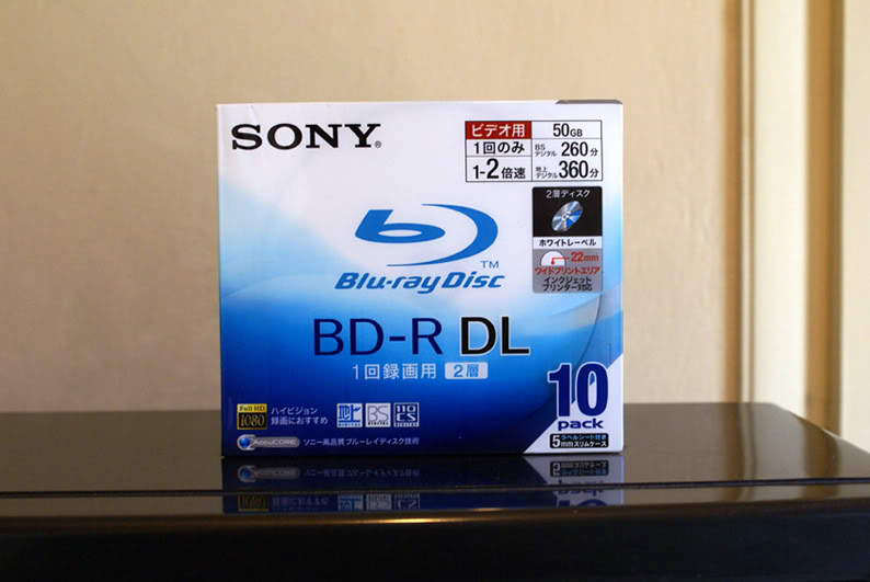

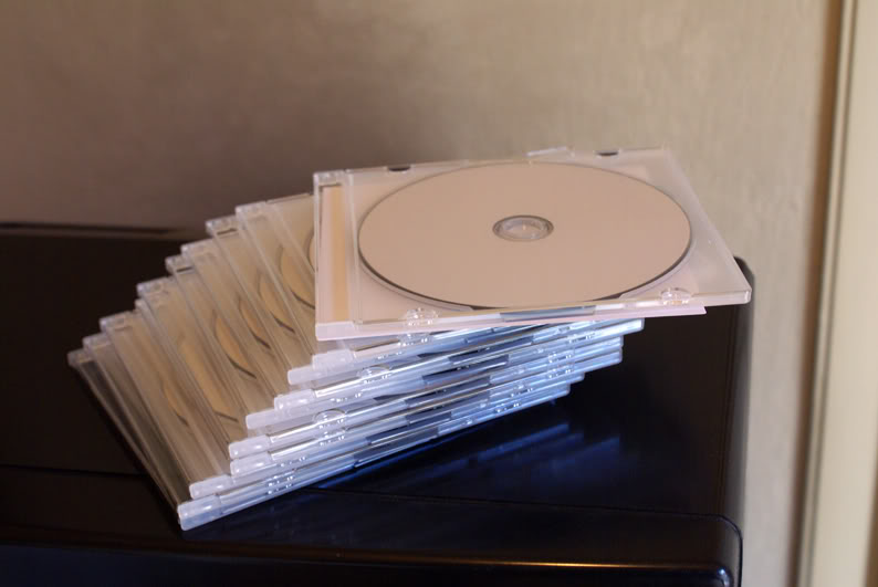

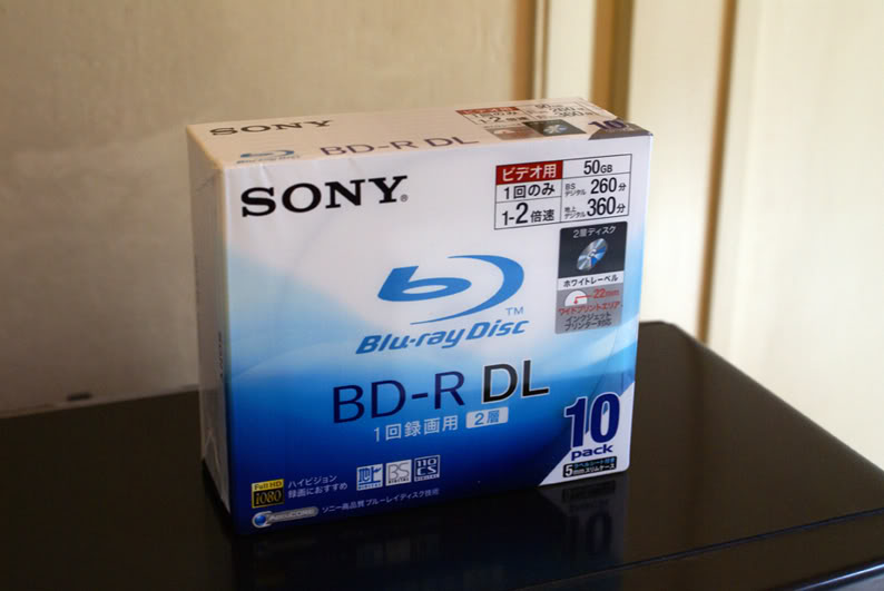

Μόλις κατέφθασε το πακετάκι από την χώρα του ανατέλλοντος ηλίου, το περίμενα πως και πως! :404:
Εδώ και καιρό, όλα ανεξαιρέτως τα εκτυπώσιμα δισκάκια των 50GB στο αγγλικό e-bay, και από όλες τις εταιρείες, προέρχονται από την Ιαπωνία. Το πακέτο κόστισε 63 ευρώ κομπλέ με τα μεταφορικά, άρα κάθε δισκάκι κόστισε 6,3 ευρώ... :126:
Την στιγμή που τα παράγγειλα πριν από δεκαπέντε μέρες, ήταν τα απολύτως φτηνότερα στο αγγλικό e-bay, όχι όμως τώρα πια...
Η σκάλα του παραδείσου από πενηντάρια εκτυπώσιμα δισκάκια... :137:
Όπως μπορείτε να δείτε στο link, αυτή τη στιγμή υπάρχουν πενηντάρια εκτυπώσιμα της JVC, με ταχύτητα εγγραφής 4x παρακαλώ, σε συσκευασία των 10 τεμαχίων, που έρχονται στα 6 ευρώ το ένα, κομπλέ με τα μεταφορικά. Η σφαγή ανάμεσα στους πωλητές του αγγλικού e-bay είναι κυριολεκτικά ανελέητη...
http://cgi.ebay.co.uk/10-JVC-bluray...ewItemQQptZBI_Blank_Media?hash=item4149ac60e0
Οι πιο καχύποπτοι από εσάς θα παρατηρήσουν ότι ο πωλητής αναφέρει ότι τα δισκάκια έχουν βγει από τις original πλαστικές θήκες τους και έχουν συσκευαστεί εκ νέου. Ε, και λοιπόν;! Οι Ιάπωνες είναι λαός που φημίζονται παγκοσμίως για την ειλικρίνεια και την τιμιότητά τους, έτσι λοιπόν εγώ τουλάχιστον θα τον εμπιστευτώ και θα τα παραγγείλω. :126:
