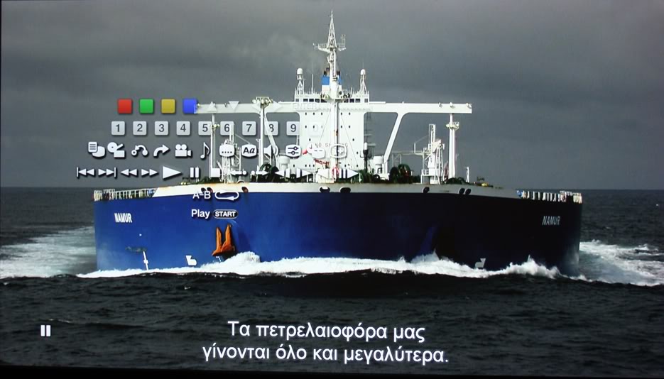

Εφαρμόζετε κατά γράμμα τις οδηγίες του και ΒΟΥΑΛΑ! Ορίστε κύριοι ένα screenshot του Home γραμμένο φυσικά σε δισκάκι Traxdata των 25GB σύμφωνα με τις οδηγίες του παραπάνω link, τραβηγμένο πριν από μερικές ώρες στο Playstation 3 του Στρατηγού Μπάμπη Κολέζα που προβάλει στον Planar 8150! Να ευχαριστήσω επίσης τον Μπάμπη που με ανέχεται κάθε λίγο και λιγάκι, για να κάνω τις δοκιμές συμβατότητας...

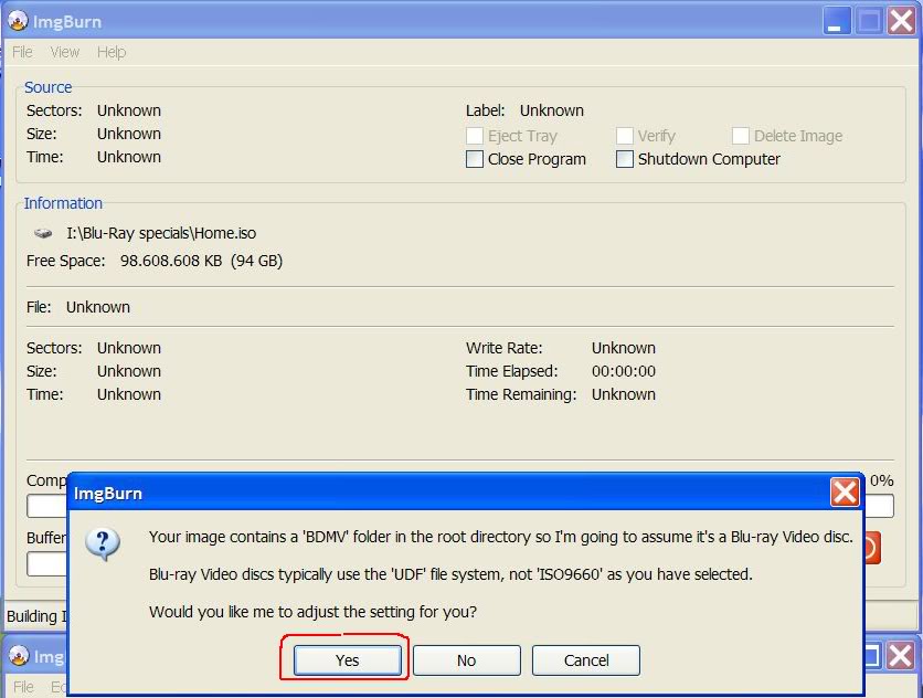

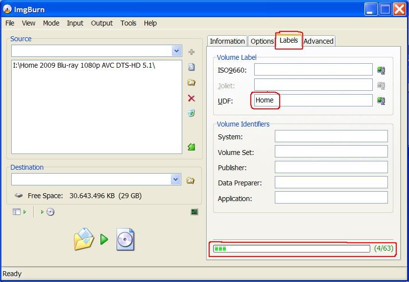

Εξετάζετε λοιπόν πρώτα από όλα την δομή των φακέλων πριν δημιουργήσετε το αρχείο .iso με το Image Burn. Στη δική μου περίπτωση με το Home, η μοναδική διαφοροποίηση που υπήρχε από την παραπάνω δομή, είναι ότι δεν υπήρχε ο υπο-υποφάκελος JAR μέσα στον υποφάκελο BACKUP! Τον δημιούργησα με το χέρι και δεν χρειάζεται απαραίτητα να έχει περιεχόμενο, αρκεί να υπάρχει στη δομή που θα διαβάσει το Playstation 3!

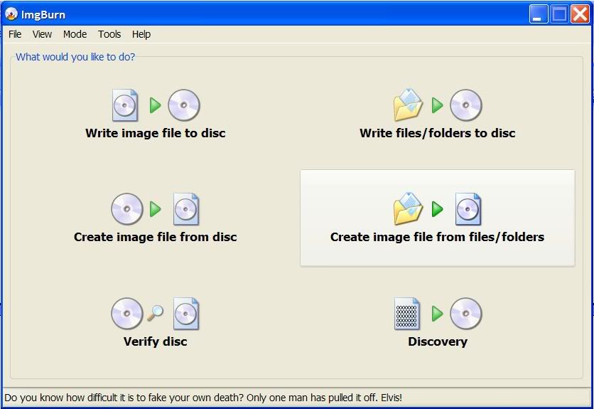

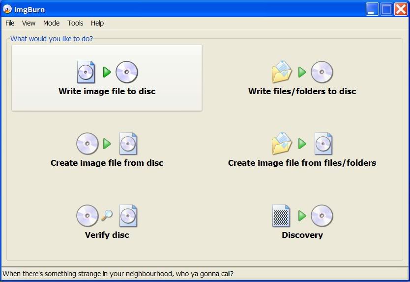

Μετά χρησιμοποιείτε το Image Burn στην έκδοση 2.5.0.0. Αρχικά, αν χρειάζεστε ριπάρισμα στο σκληρό σας δίσκο, ρυθμίζετε το AnyDVD HD σύμφωνα με τις οδηγίες στην αρχή του οδηγού. Αν πρόκειται για ήδη ριπαρισμένο Blu-ray, προχωράτε στο επόμενο βήμα. Φροντίζετε μόνο το ριπαρισμένο Blu-ray να βρίσκεται σε έναν φάκελο που γνωρίζετε από πριν και ότι όλοι οι φάκελοι και υποφάκελοι έχουν την παραπάνω δομή.

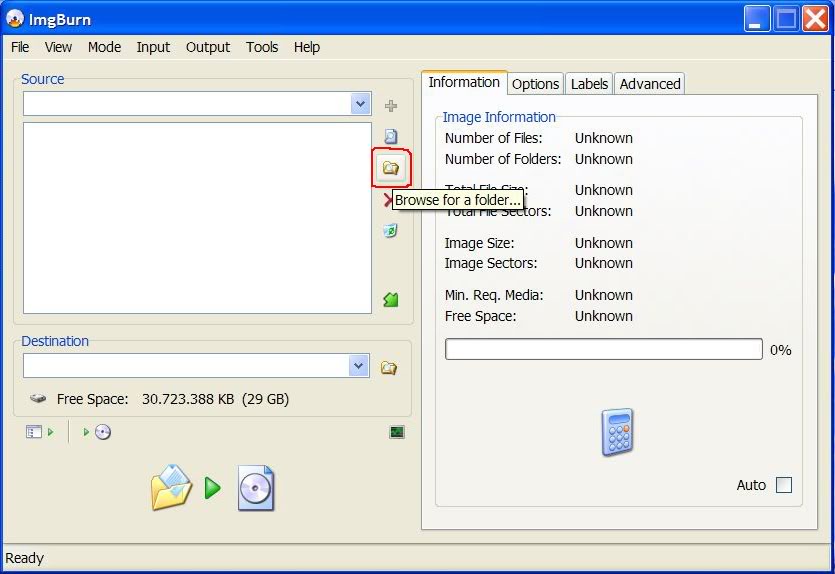

Ανοίγετε το Image Burn 2.5.0.0 και επιλέγετε το Create image file from files/folders.

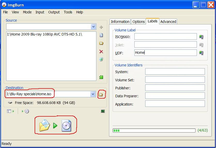

Στη συνέχεια επιλέγετε το δεύτερο κουμπάκι στο κέντρο (Browse for a folder) που σας έχω κυκλώσει στο κέντρο.

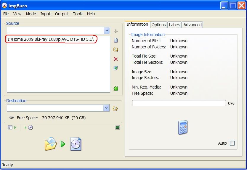

Μόλις επιλέξετε τον φάκελο που βρίσκεται το ριπαρισμένο Blu-ray, θα σας εμφανιστεί στο αριστερό κουτί στο παράθυρο.
Κατόπιν πατάτε το πεδίο Labels και στο πεδίο UDF δίνετε το όνομα που θέλετε να έχει το αρχείο .iso που θα δημιουργήσετε. Οι χαρακτήρες που μπορείτε να δώσετε στο όνομα του αρχείου δεν είναι απεριόριστοι, καθώς πληκτρολογείτε θα βλέπετε την μπαρίτσα στο κάτω μέρος να μειώνεται, υπενθυμίζοντάς σας τον μέγιστο αριθμό χαρακτήρων που μπορείτε να βάλετε.
Μετά, στο πεδίο Destination στο κάτω μέρος του παραθύρου, επιλέγετε που θα αποθηκευτεί το αρχείο .iso. Μετά πατάτε το μεγάλο κουμπί στο κάτω μέρος για να αρχίσει η διαδικασία.
3.344
Απάντηση: Πιστοποιημένες εγγραφές σε δισκάκια Blu-ray...
Αμέσως μετά, το Image Burn θα σας ρωτήσει εάν θέλετε να διορθώσει το σύστημα αρχείων σε UDF και προσοχή σε αυτό το σημείο, γιατί πρέπει οπωσδήποτε να πατήσετε το YES!
Αυτό ήταν! Ανάλογα με το μέγεθος του ριπαρισμένου Blu-ray, από 25 έως 50 λεπτά αργότερα, έχετε έτοιμο το αρχείο .iso για να το κάψετε στο Blu-ray δισκάκι. Ανοίγετε ξανά το Image Burn και επιλέγετε το Write image file to disc.

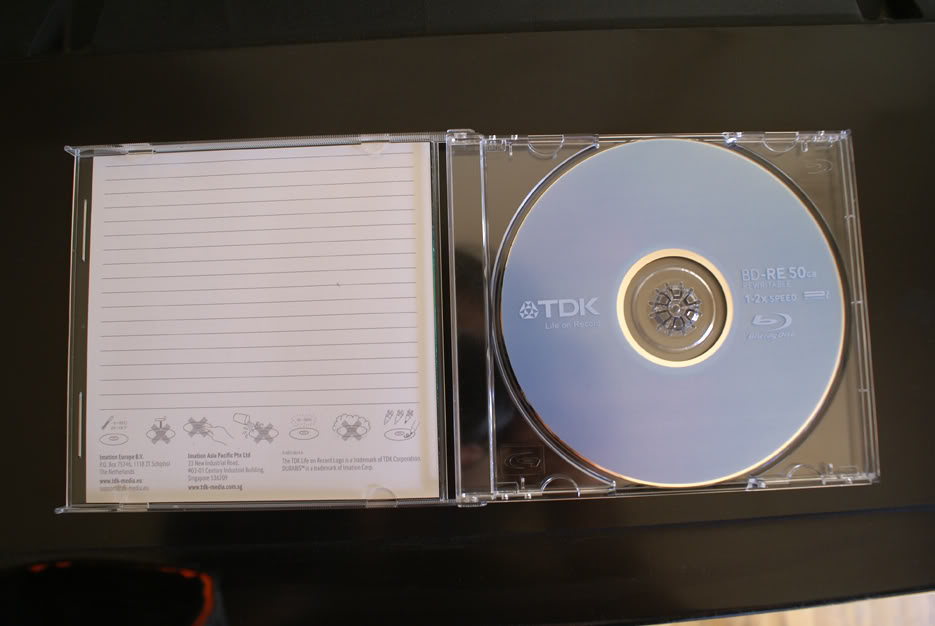

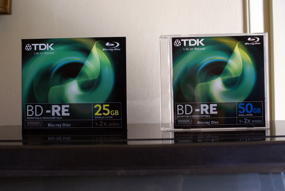

Απάντηση: Τα επανεγγράψιμα δισκάκια Blu-ray της TDK...
Ο Ηλίας (Mad) μου έδωσε δύο επανεγγράψιμα Blu-ray δισκάκια της TDK (thanks Ηλία), τα οποία χρησιμοποιεί και αυτός. :114:
Η μεγάλη ευκολία που σας παρέχουν τα επανεγγράψιμα δισκάκια, είναι το ότι μπορείτε να ελέγξετε το οποιοδήποτε project έχετε ετοιμάσει, πριν το κάψετε οριστικά σε ένα απλό Blu-ray δισκάκι! :126:
TDK rewritable 25GB
Το συγκεκριμένο δισκάκι έχει δώσει τα ρέστα του κυριολεκτικά, όσον αφορά τον τομέα της αξιοπιστίας, στα χέρια του Ηλία (MAD). Το έχει ξαναγράψει 150 φορές μέχρι σήμερα, :111: χωρίς το παραμικρό πρόβλημα!
Εδώ στη φωτό το βλέπετε μαζί με το μεγάλο αδελφάκι του των 50GB.
Το μοναδικό μειονέκτημα και των δύο, η χαμηλή ταχύτητα εγγραφής. Το δικό μου είναι ακόμα σφραγισμένο, μια και έχω κάψει μέχρι στιγμής μόνο το πενηντάρι...
TDK rewritable 50GB
Το έχω ξαναγράψει μέχρι στιγμής δύο φορές, ενώ ο Ηλίας το έχει ξαναγράψει περίπου 15 φορές. Πιθανότατα πρόκειται επίσης για ένα πολύ αξιόπιστο δισκάκι, όπως ακριβώς και το μικρό του αδελφάκι.
Μοναδικό αρνητικό σημείο, η πολύ αργή ταχύτητα εγγραφής. Με drive το LG GGW H20L και πρόγραμμα εγγραφής το Image Burn 2.5.5.0, η ταχύτητα εγγραφής περιορίζεται στο 0,9x ενώ σε κάποια σημεία πέφτει ακόμα και στο 0,2x! Τι σημαίνει αυτό; Ότι χρειάζεστε περισσότερο από τρεις ώρες για να κάψετε αρχεία μεγαλύτερα από 40GB... :137:

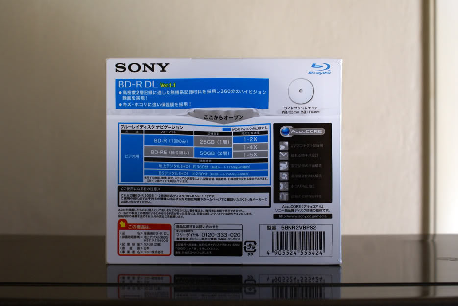

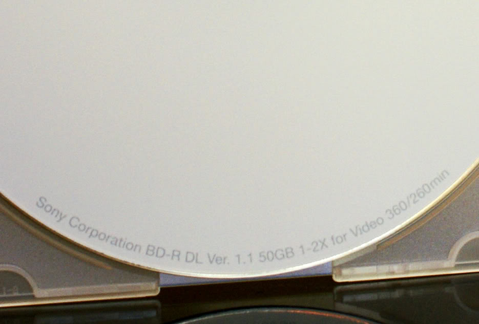

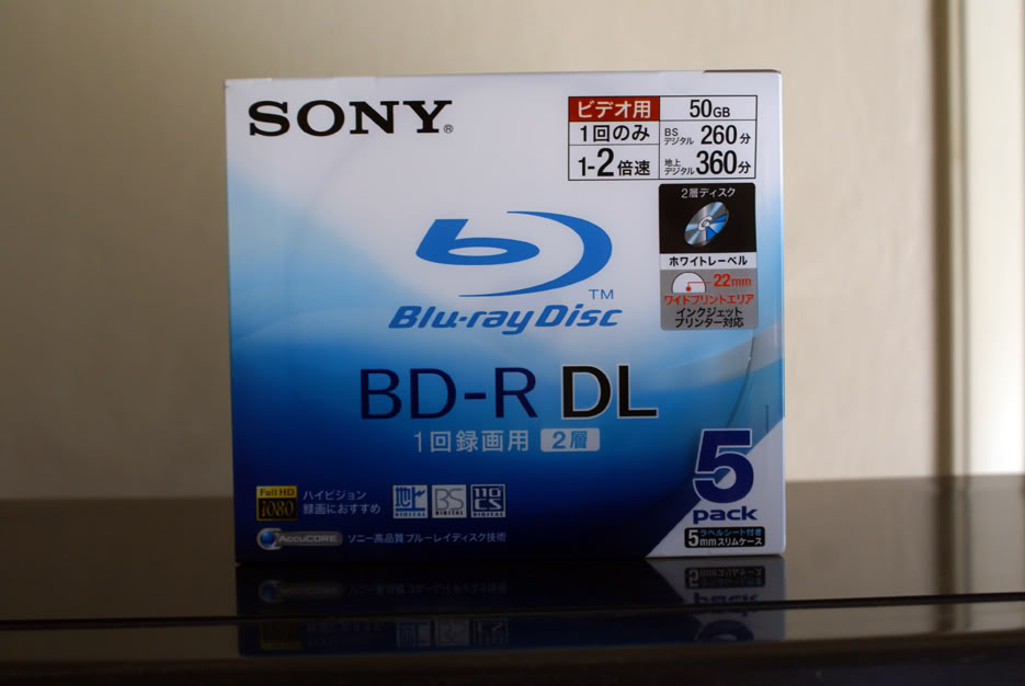

Μέσα σε μόλις μια βδομάδα από τη στιγμή που τα παράγγειλα από το αγγλικό e-bay, μου ήρθαν σήμερα τα εκτυπώσιμα δισκάκια της Sony των 50GB, κατευθείαν από την Ιαπωνία, γνησιότατα παρακαλώ και φυσικά made in Japan! :126:
Η συσκευασία περιλαμβάνει πέντε δισκάκια. Για να πετύχετε τις καλύτερες δυνατές τιμές, σας συμφέρει να παραγγέλνετε από συσκευασίες των πέντε τεμαχίων και πάνω. Οι συσκευασίες του ενός είναι εντελώς ασύμφορες λόγω μεταφορικών, ενώ ακόμα και αυτές των τριών τεμαχίων είναι σχετικά ασύμφορες.

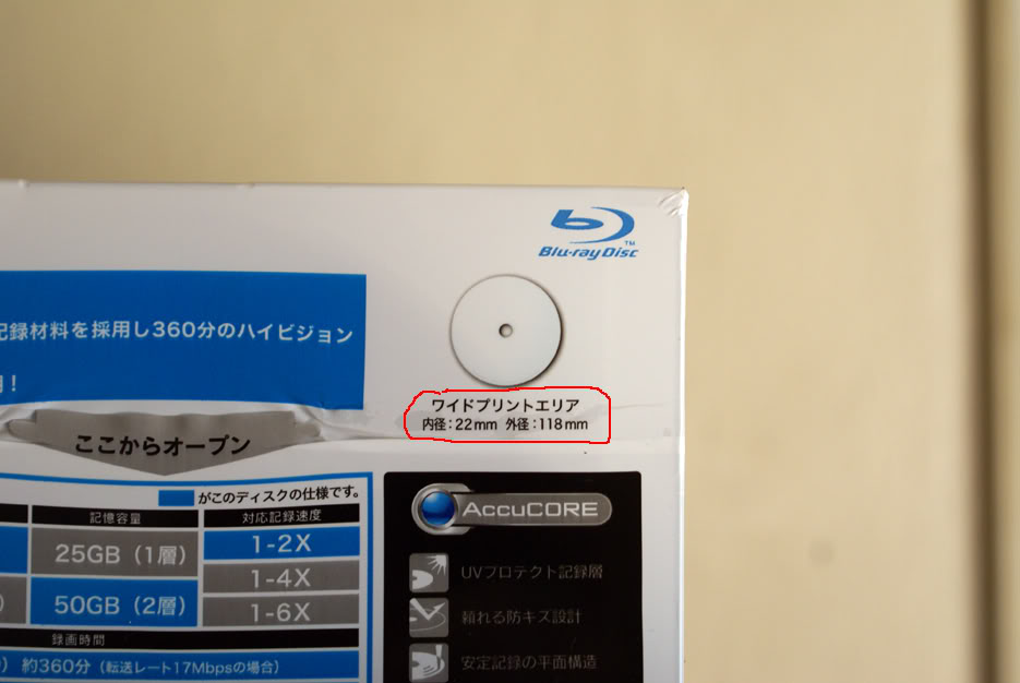

Ευτυχώς όλες οι εταιρείες φαίνεται ότι έχουν καθιερώσει πλέον το να δίνουν τις ακριβείς διαστάσεις της εκτυπώσιμης περιοχής στο δισκάκι. Τα δισκάκια της Sony έχουν ακριβώς την ίδια ωφέλιμη περιοχή με τα δισκάκια της Traxdata, δηλαδή 22 χιλιοστά εσωτερικά και 118 χιλιοστά εξωτερικά, και από ότι φαίνεται, οι συγκεκριμένες διαστάσεις τείνουν να καθιερωθούν ως το στάνταρντ της αγοράς... :126:

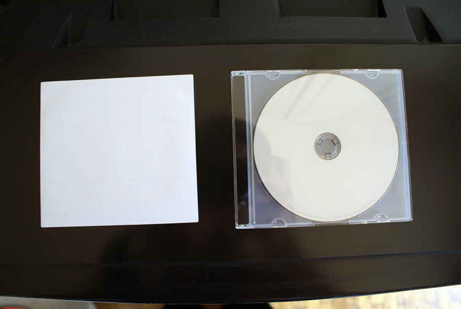

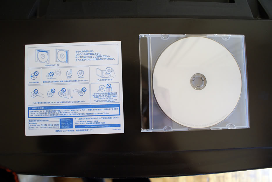

Εδώ βλέπετε και τις αυτοκόλλητες ετικέττες που περιλαμβάνονται στη συσκευασία.
Και οι οδηγίες για το πως ακριβώς, να συμπεριφέρεστε στα δισκάκια. Τα ακούς Ηλία μου;! :137:
Στη φωτό μπορείτε να δείτε μία ακόμα φυσικά π@π@ριά της Sony! :137: Το συγκεκριμένο κείμενο βρίσκεται τυπωμένο στην εκτυπώσιμη περιοχή, στα δισκάκια! :141:

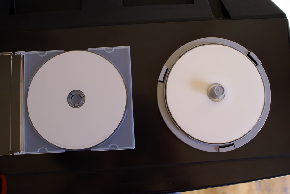

Εδώ μπορείτε να δείτε μία σύγκριση της εκτυπώσιμης περιοχής, ανάμεσα στα δισκάκια των 50 GB της Sony (αριστερά) και τα δισκάκια των 25GB της Traxdata (δεξιά).
Το μόνο αρνητικό σημείο στα δισκάκια της Traxdata είναι η ελαφρώς κιτρινίζουσα απόχρωση που έχει η εκτυπώσιμη περιοχή τους. Παρόλο που η ποιότητα εκτύπωσης είναι εξαιρετική, το μαύρο δεν τυπώνεται σαν βαθύ μαύρο, αλλά περισσότερο σαν σκούρο γκρι.
