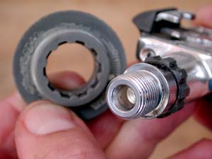

Όχι τη σύσφιξη του κλειδώματος, μιλάω για τη σύσφιξη των ρουλεμάν.
Πρέπει να τα ανοίξεις και να μαζέψεις τα μπόσικα.
Άμα πιάσεις το πετάλι και το κουνήσεις θα διαπιστώσεις ότι έχουν τζόγο πάνω στον άξονα.
Όσο για το χαλαρό κλείδωμα φταίει ότι είναι η φτωχή σειρά της Shimano.

Απλά το πιάνεις με τα χέρια και το κουνάς σταυρωτά, θα διαπιστώσεις ότι έχουν τζόγο, στάνταρ.
Μπορείς να το μαζέψεις και μόνο σου άμα πιάνει το χέρι σού, διαφορετικά πας στο ποδήλατά σου.

[DOUBLEPOST=1530655144][/DOUBLEPOST]Για να ανοίξουν τα συγκεκριμένα πετάλια χρειάζεσαι αυτό το εργαλείο της Shimano που σαν αξία είναι πολύ μικρή.
Shimano pd 40 tool.
