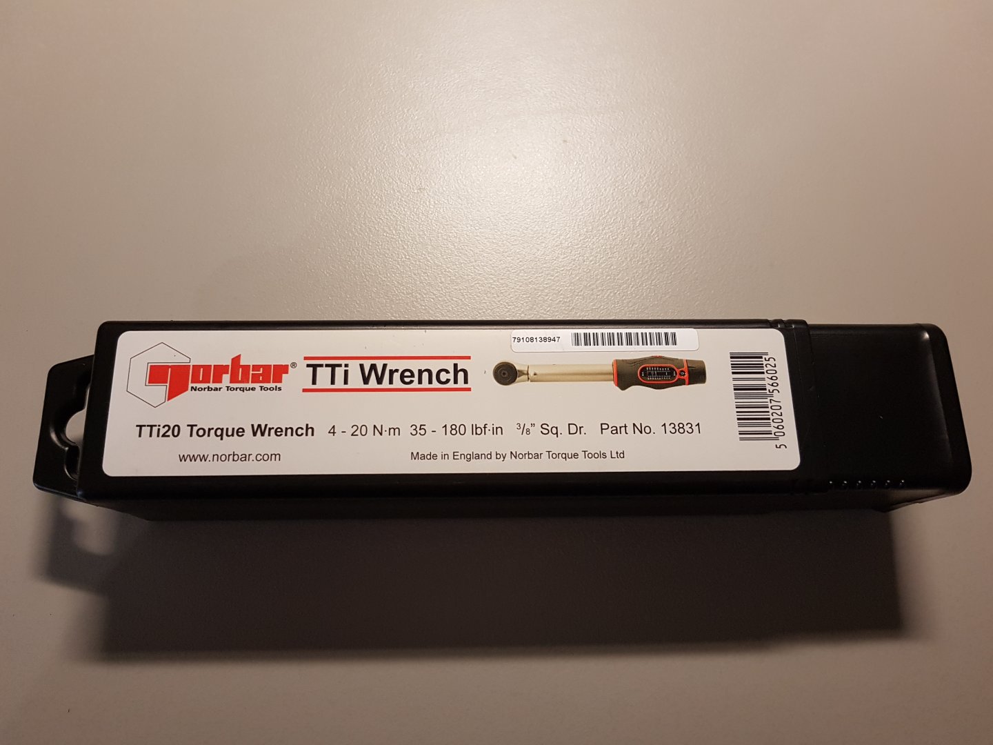

Ας ανεβάσω κάποια από τα παρελκόμενα που πήρα αυτές τις ημέρες και προτείνω:
Ροπόκλειδο ή δυναμόκλειδο: Απαραίτητο τώρα με το carbon ποδήλατο ενώ θα χρησιμεύσει και για του μικρού το mountain που έχει παντού ενδείξεις ροπής (αλλάξανε οι εποχές...). Ψώνισα από την ίδια εταιρεία που έχω πάρει το ροποκατσάβιδο για το πικάπ και το προτείνω ως την απόλυτη λύση:
https://atools.gr/εργαλεια/εργαλεια...BfdHlwZSI6IndlYiIsImNwIjoiZiIsInRhZ3MiOiIifV0
Εταιρεία που εδώ και 67 χρόνια ασχολείται μόνο με τέτοιου είδους εργαλεία. Made in England - γνωρίζουμε την εμμονή των βρετανών στα μέτρα και σταθμά ενώ το σημαντικότερο όλων λόγω της αντιπροσώπευσης στην χώρα μας:
Ο αντιπρόσωπος αναλαμβάνει με δωρεάν μεταφορικά το calibration του κλειδιού εφ όρου ζωής του ιδιοκτήτη.

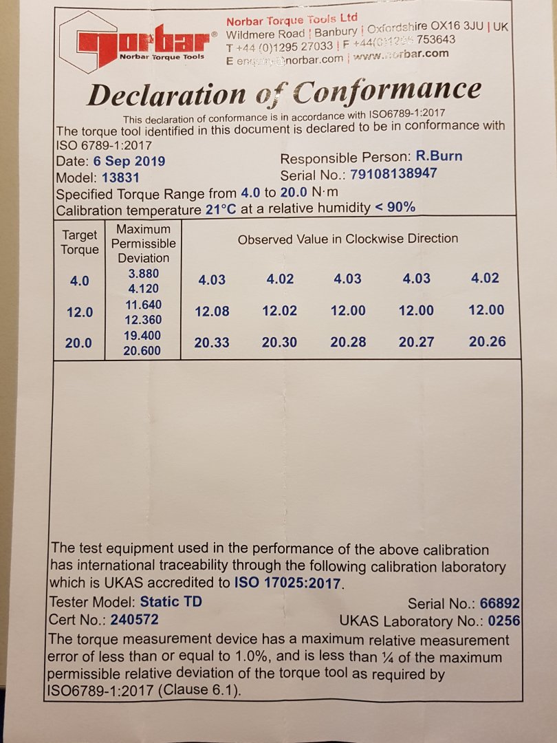

Οι ειδικοί υποστηρίζουν πως τα ροπόκλειδα με κλίκ θέλουν calibration κάθε 1000-2000 κλίκ (η εταιρεία λέει 5000) ενώ τα ηλεκτρονικά είναι πιο ανθεκτικά και πολύ πιο ακριβά βέβαια.
Προσοχή το κλειδί είναι 4-20nm και όχι 1-20 για πιο κάτω βγάζει το κατσαβίδι 0,1-3nm στα 160€ που προανέφερα.
Και κάποιες φωτογραφίες από το δικό μου:
Ξαναγράφω επιλογή μονόδρομος... για πιο φτηνά στην καλύτερη να πάρει κανείς ένα oem από ταιβάν με ακρίβεια ότι να ναι στα 50-60€ χωρίς την δυνατότητα να το καλιμπράρει ποτέ. Δεν αξίζει...
Τέλος το εργαλείο είναι χρήσιμο και πέραν του ποδηλάτου για κάθε βίδα.

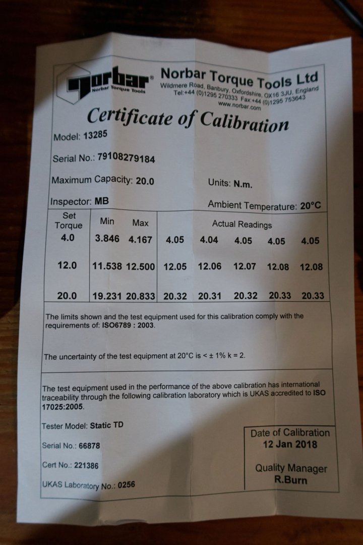

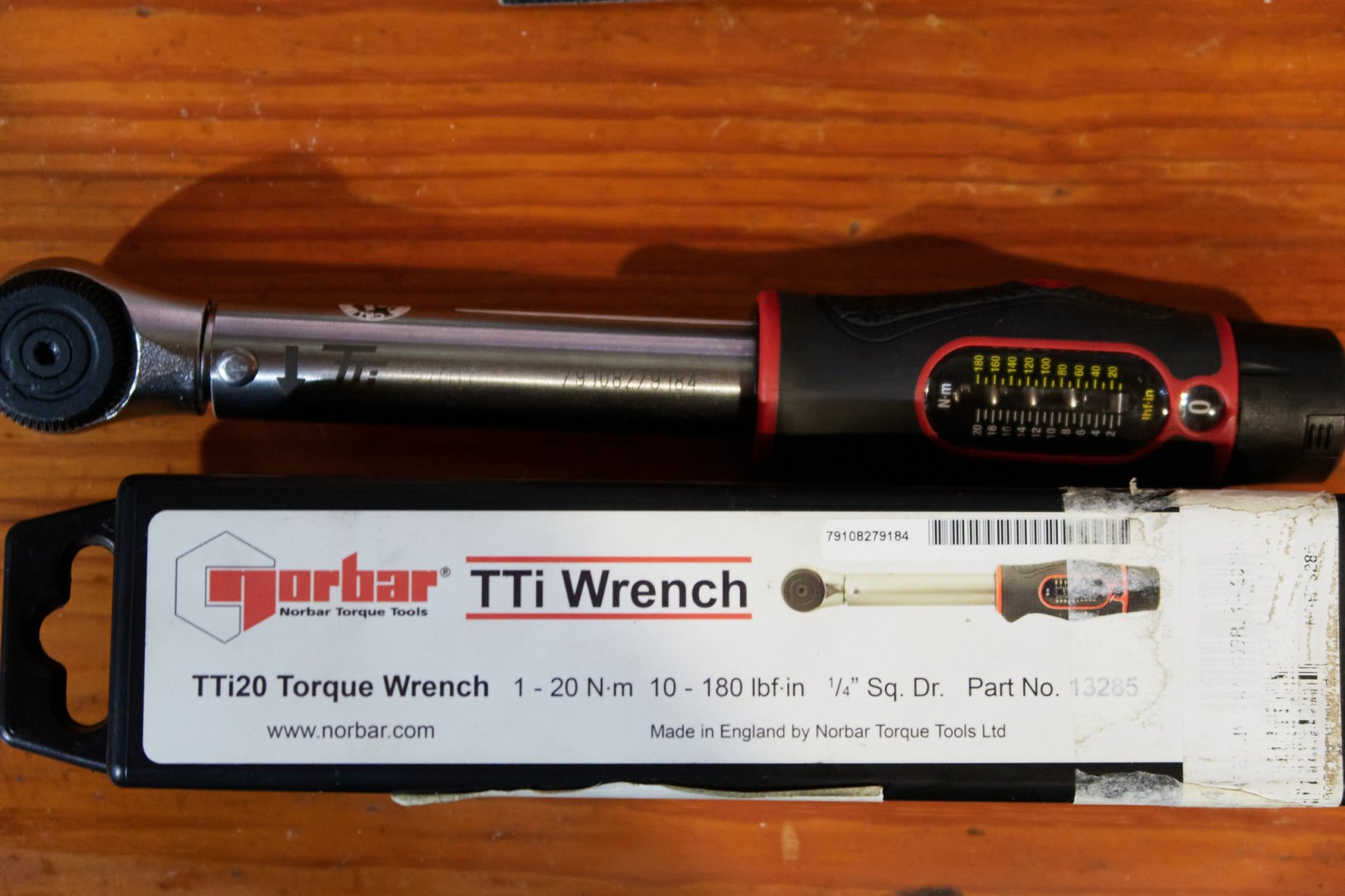

Το ίδιο έχω πάρει ( ή μάλλον μία λίγο διαφορετική παραλλαγή, με κλίμακα από 1-20Nm), 2 χρόνια τώρα! Σώζει το carbon κι όχι μόνο! 😎

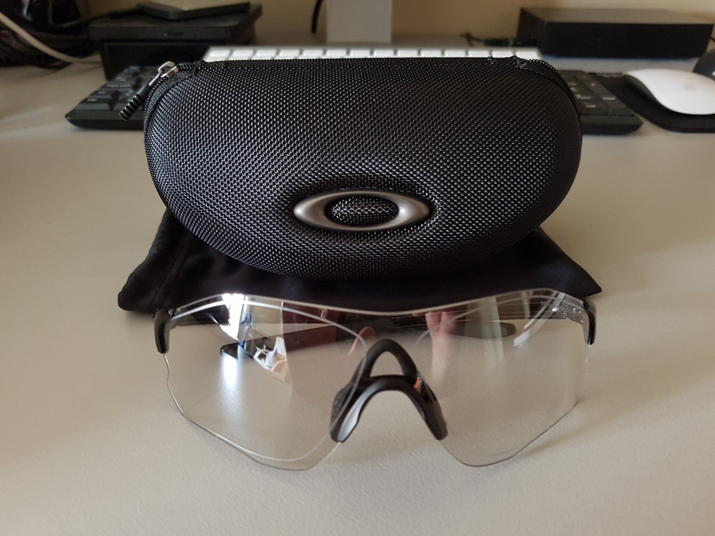

Γυαλιά... πολύ σημαντικό αντικείμενο για εμένα... δουλεύω με οθόνη σε σκοτεινό δωμάτιο 8+ ώρες την ημέρα και πρέπει να προφυλάξω τα μάτια μου. Ειδικά στην ποδηλασία που έχεις και την άσφαλτο να ανακλά τον ήλιο στα μούτρα σου.
Το ξέρω είναι ακριβά - 130€ με τις εκπτώσεις από το wiggle αλλά:
1) Ποιότητα σκελετού αλλού... θα έλεγα 300+ στα τρέντυ γυαλιά.
2) Φωτοχρωμικός φακός (προσαρμόζει το φιλτράρισμα ανάλογα με τις συνθήκες).
3) Αυτό που λέγεται για αυτούς τους φακούς ότι στην απότομη κίνηση "σπάει" η εικόνα δεν ισχύει.
4) Και σημαντικότερο για εμένα: φακοί που δεν χρωματίζουν την εικόνα... είτε τα φοράς είτε όχι τα χρώματα είναι ίδια. Monitor γυαλιά για πρεσιζιονάδες - πιντιεφάκηδες :)
Παρατήρηση που με εκνεύρισε: η συσκευασία είχε σκληρή θήκη, μαλακή θήκη, 2ο ρύγχος μύτης, μάνιουαλ κλπ.
Το πανάκι να σκουπίζουμε παιδιά? Που είναι το πανάκι?

Είσαι σίγουρος οτι έχεις πάρει από την νέα σειρά true torque και της ίδιας εταιρείας? Γιατί 1-20nm δεν υπάρχει έχω μιλήσει με αντιπρόσωπο... είναι 4-20nm παρόλο που λέει 1-20 στο site.

Δεν είναι νέα σειρά φαντάζομαι, το είχα πάρει από το Amazon πριν δύο χρόνια, και αν θυμάμαι καλά έψαχνα ακριβώς αυτό το 1-20 (αν και είχε και το άλλο, 4-20). Όχι ότι μου έχει χρειαστεί κάτω από τα 4-5Nm όμως...

Το ίδιο είναι tti20 μάλλον δεν υπάρχει σε απόθεμα το 1-20 ποιός ξέρει θα ξαναρωτήσω πάντως. Θυμάσαι πόσι το πλήρωσες?
