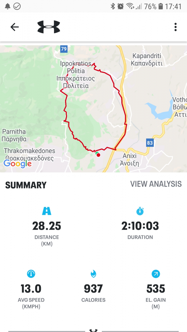

Φυσική κατάσταση: Ας πούμε "βελτιώνεται" 😅. Προφανώς αρχικά δεν μπορούσα να ανέβω μισή ανηφόρα. Τώρα εκεί που δεν ανέβαινα ούτε με πρώτη, ανεβαίνω με μεσαίο δίσκο. Η πιο δύσκολή μου διαδρομή μέχρι στιγμής είναι η παρακάτω. Κουράστηκα προφανώς, αλλά την έβγαλα, πριν λίγο καιρό θα είχα αφήσει την τελευταία μου πνοή σε κάποιο θάμνο.
2.505
5.534
Ανέβηκες ιπποκράτειο πολιτεία από βασιλικά κτήματα? Είσαι σε καλό δρόμο να ξέρεις, δεν είναι εύκολη διαδρομή για μας που κουβαλάμε 100 κιλά και είμαστε ψηλά παιδιά....

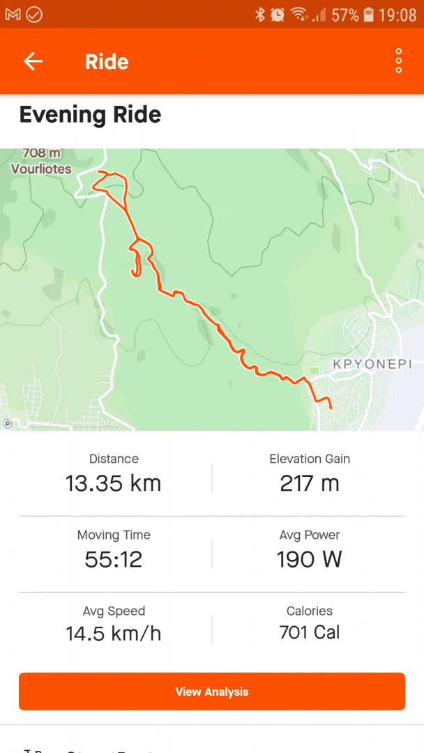

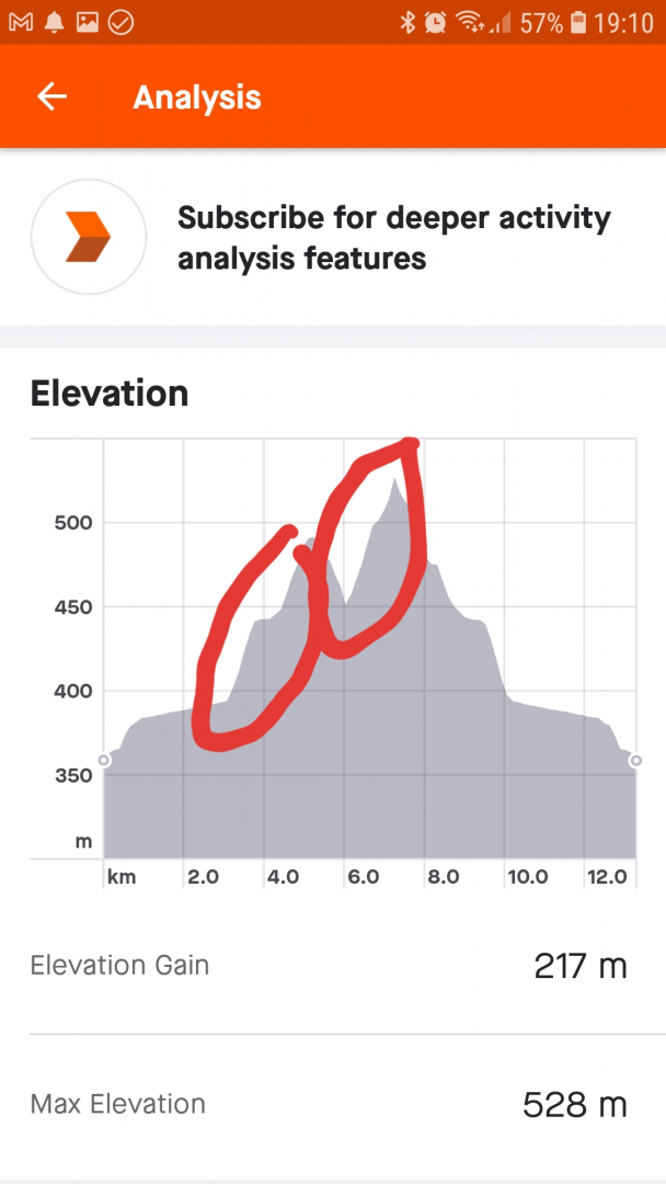

Σχετικά με τη φυσική κατάσταση που ρωτήθηκα πριν και επειδή η διαδρομή που έβαλα ήταν πριν 15 μέρες (και έχω βελτιωθεί από τότε) και επειδή δηλαδή δεν θέλω να νομίζετε ότι είμαι τόσο λαπάς όσο φαίνεται από τα κιλά μου 😝, να και μια σημερινή πιο "καθημερινή" διαδρομή. Σήμερα όμως έβαλα στόχο (και το κατάφερα) να μην βάλω πουθενά μικρό δίσκο, ούτε στις τελευταίες ανηφόρες που παλιά δεν τις έβγαζα χωρίς μικρό. Και όπως θα δείτε έχει κάποιες σχετικά "σοβαρές" ανηφόρες.
